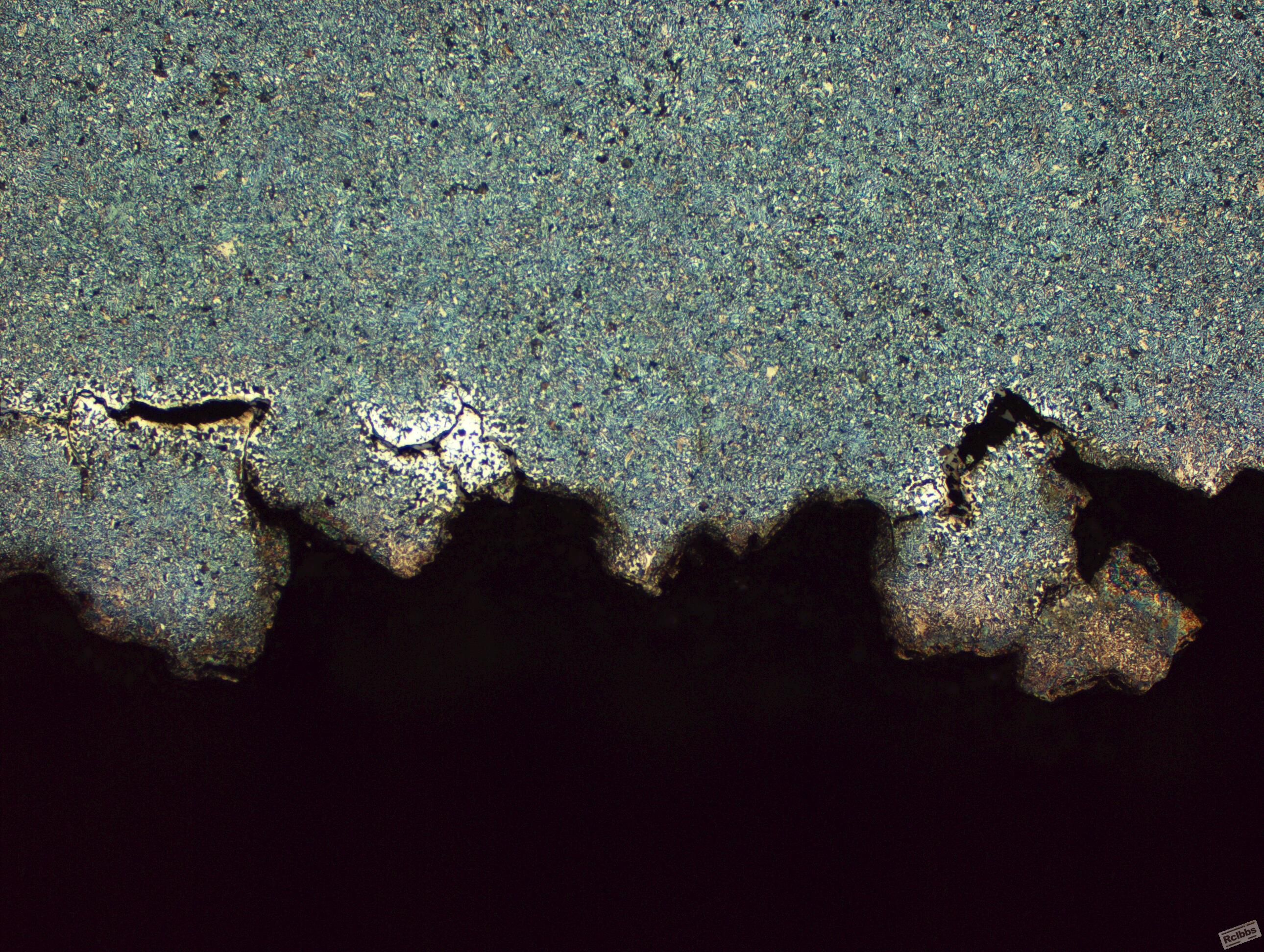

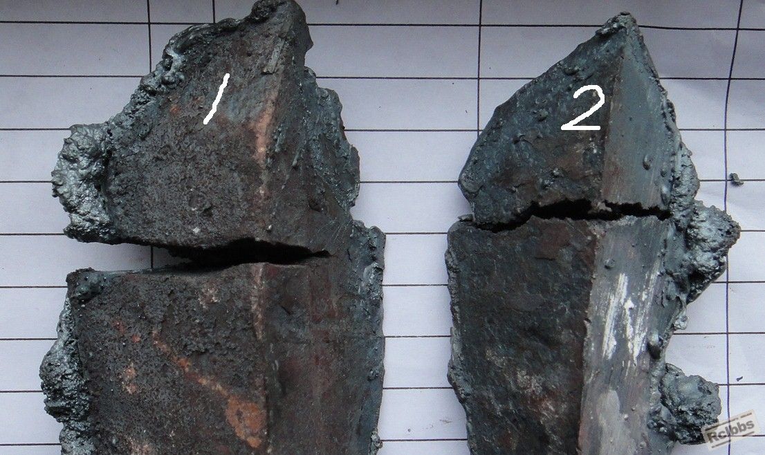

原料裂纹与锻造裂纹
1#原料裂纹  2#锻造裂纹
1#裂纹壁光滑,有脱碳层。
2#沿晶界开裂   加热不当(终锻温度过高)

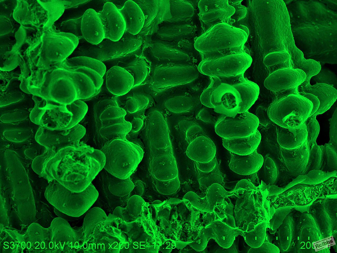

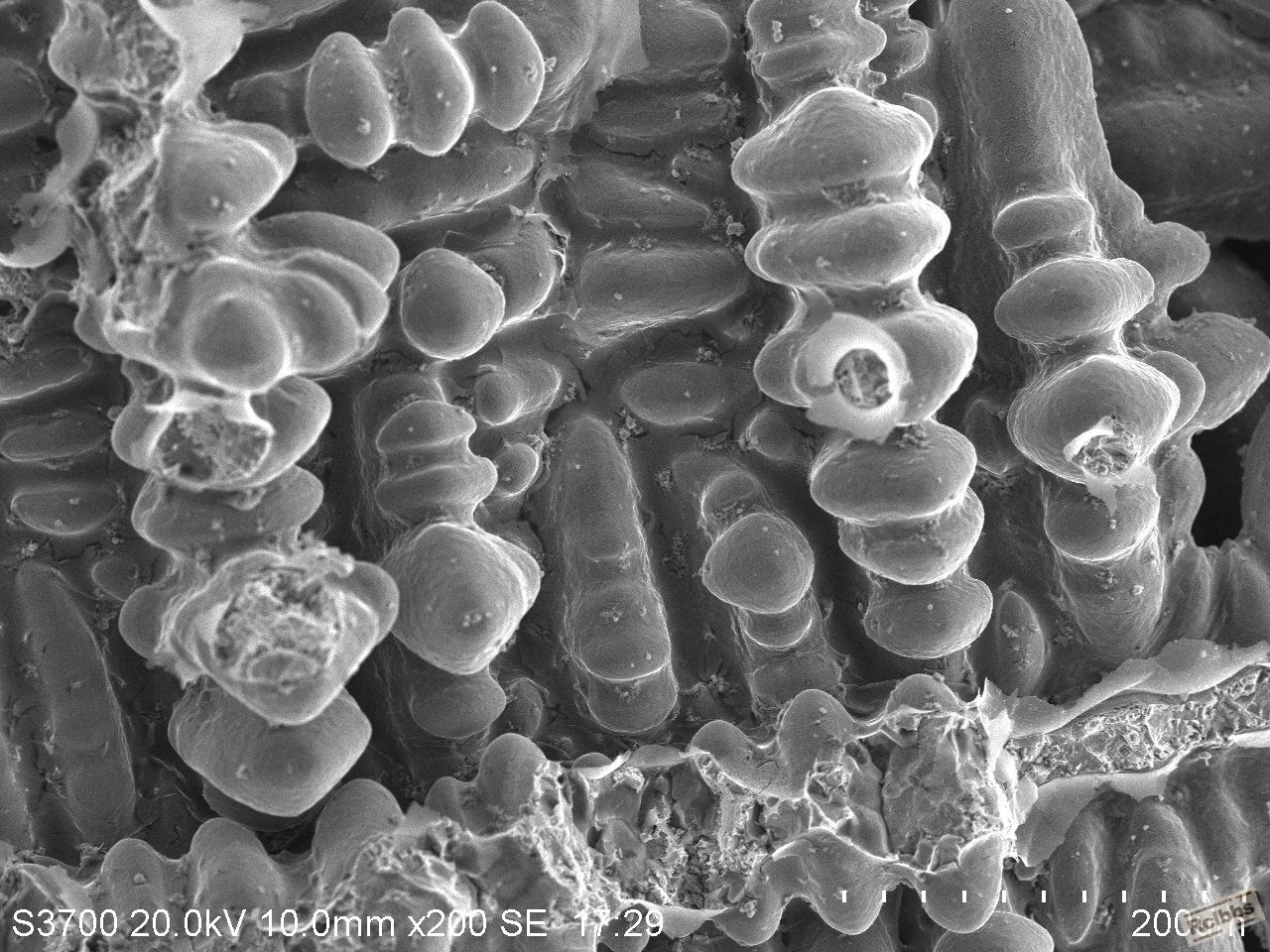

 楼主| 发表于 2012-5-13 20:50:52 | 显示全部楼层

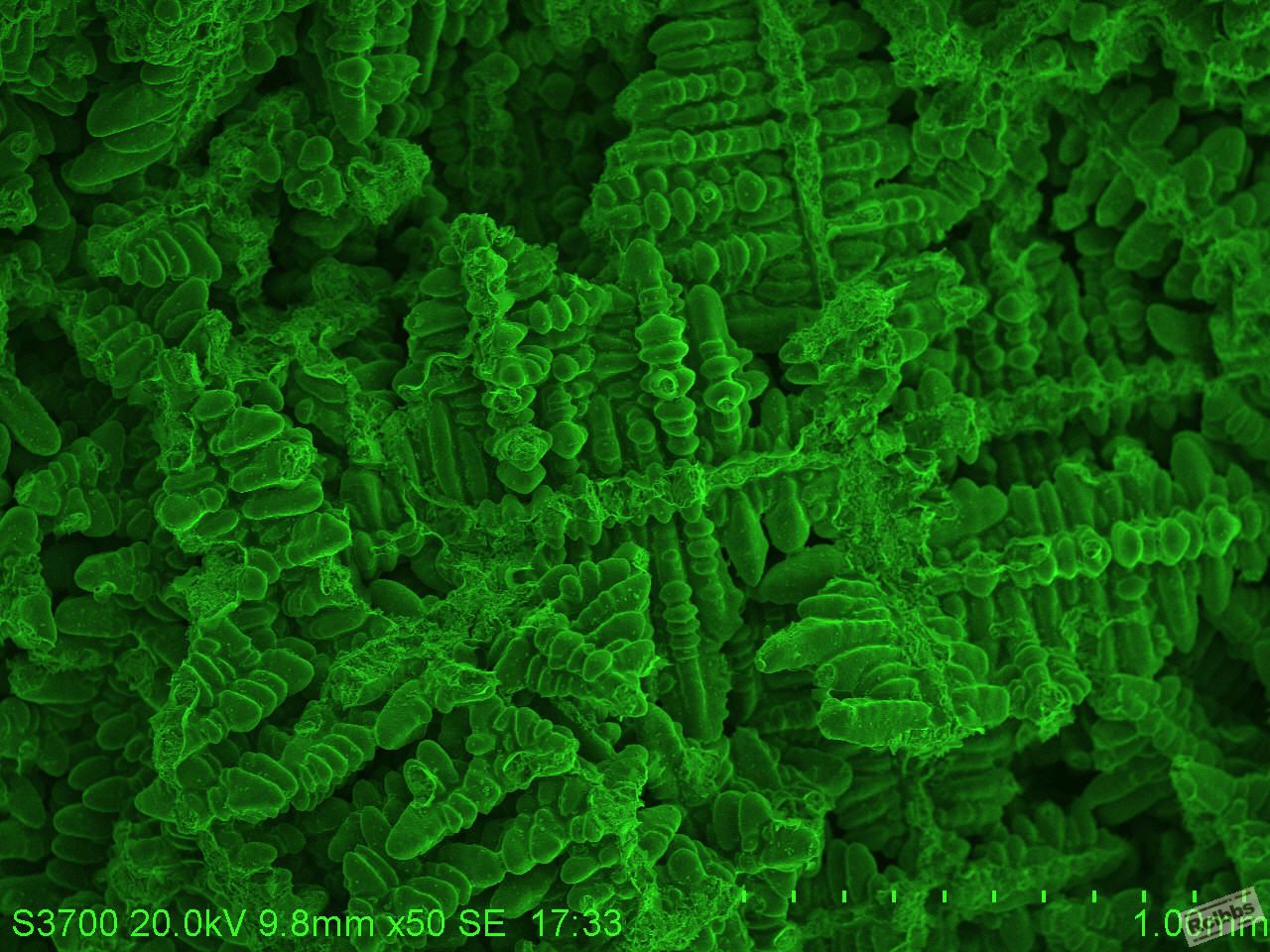

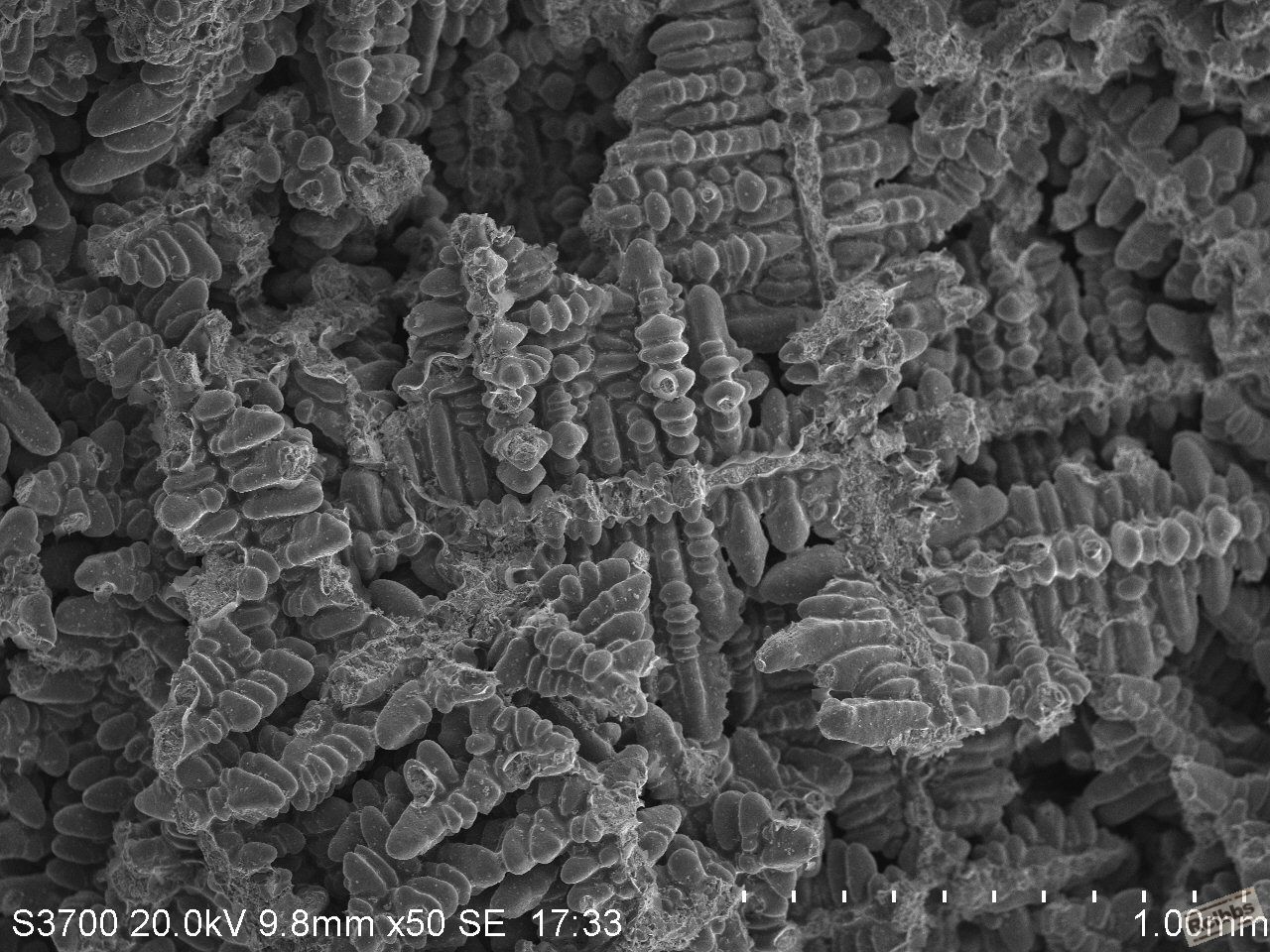

铸钢缩松处枝晶SEM形貌
gtn1314 + 10 感谢上传!

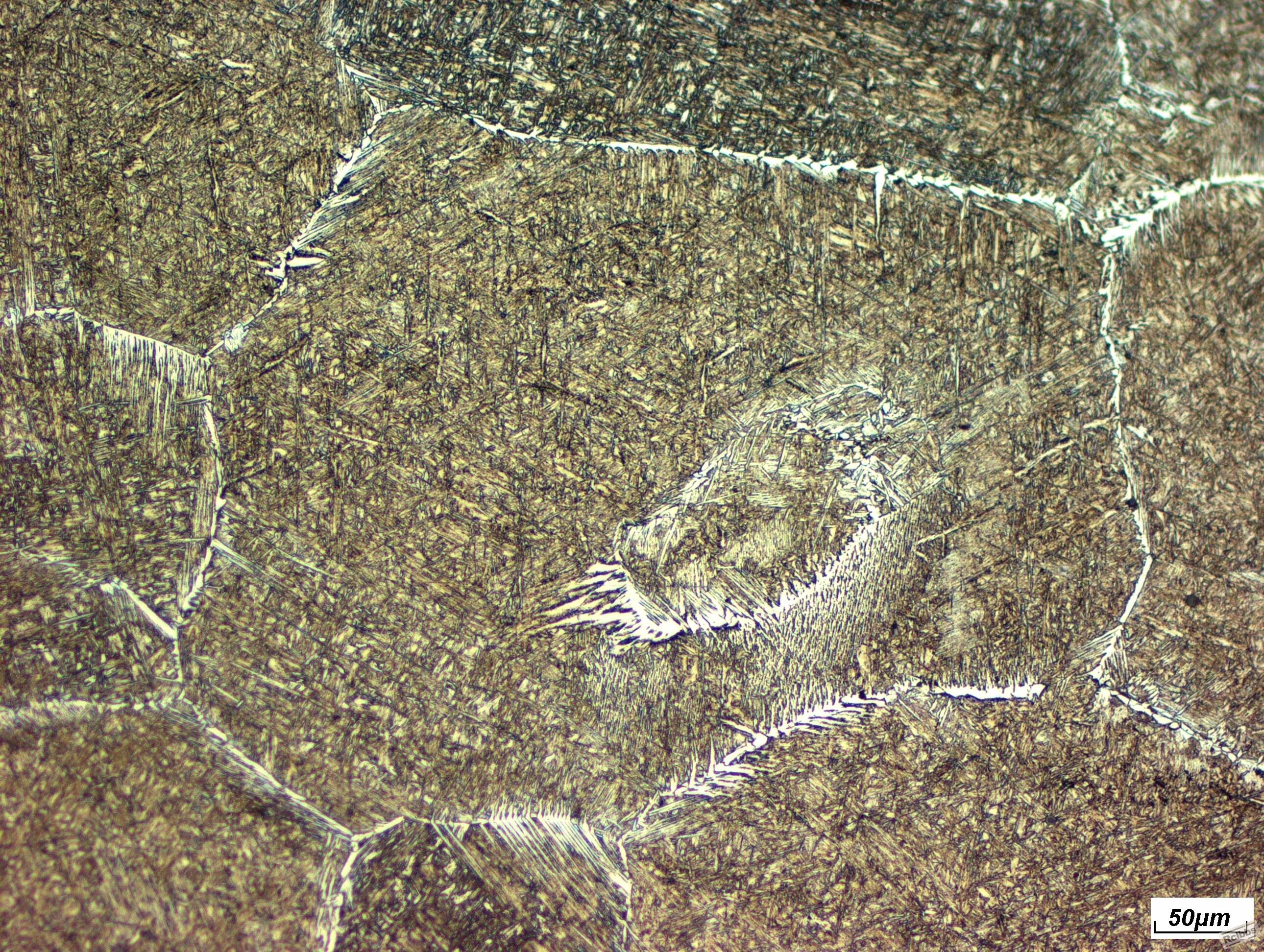

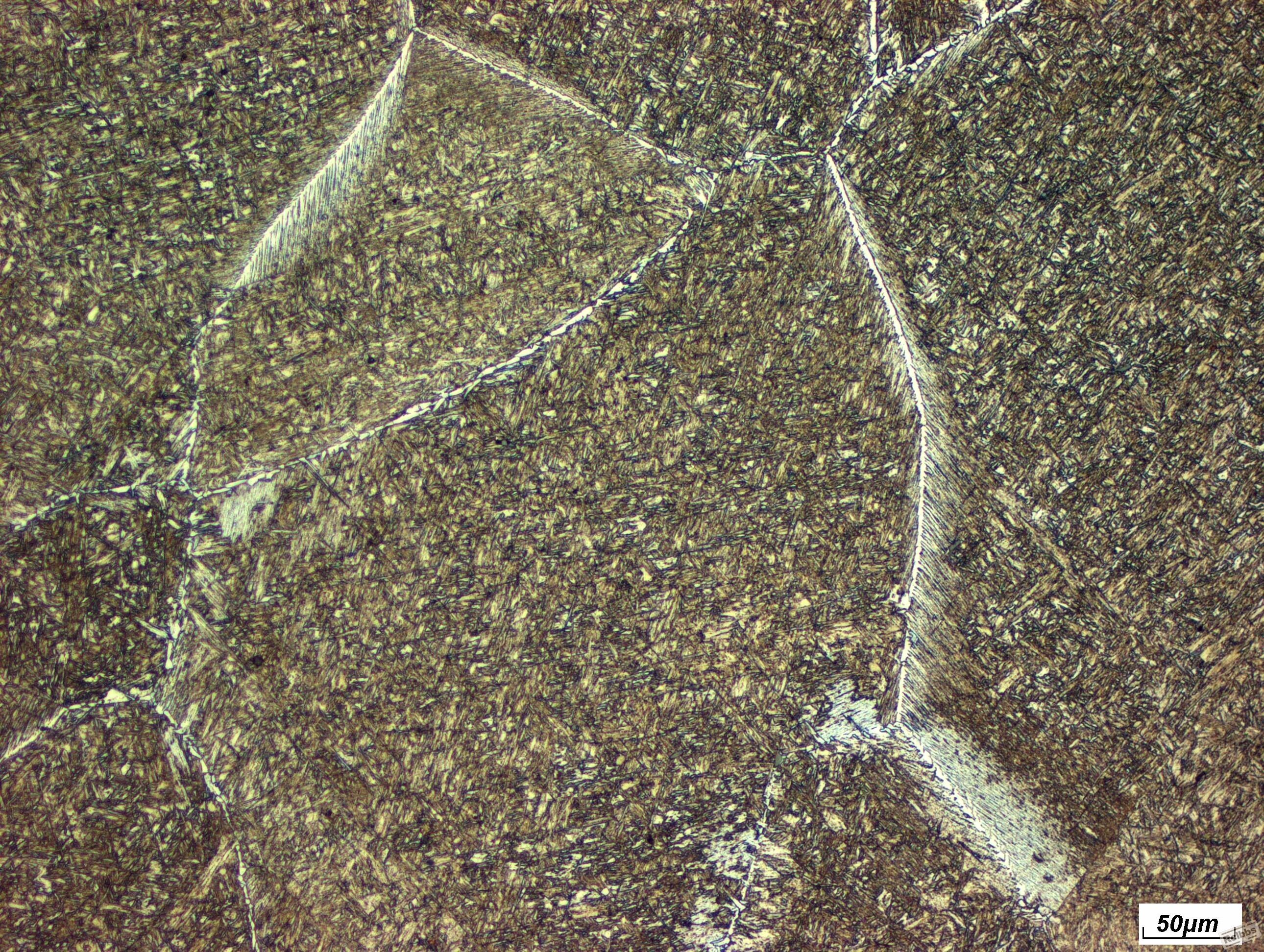

请问这种黄块组织是黄块马氏体还是马奥岛呢
签到天数: 953 天
 楼主| 发表于 2012-5-22 16:52:49 | 显示全部楼层
这种黄块组织属于马氏体类,马奥岛是指粒贝中的岛状物。

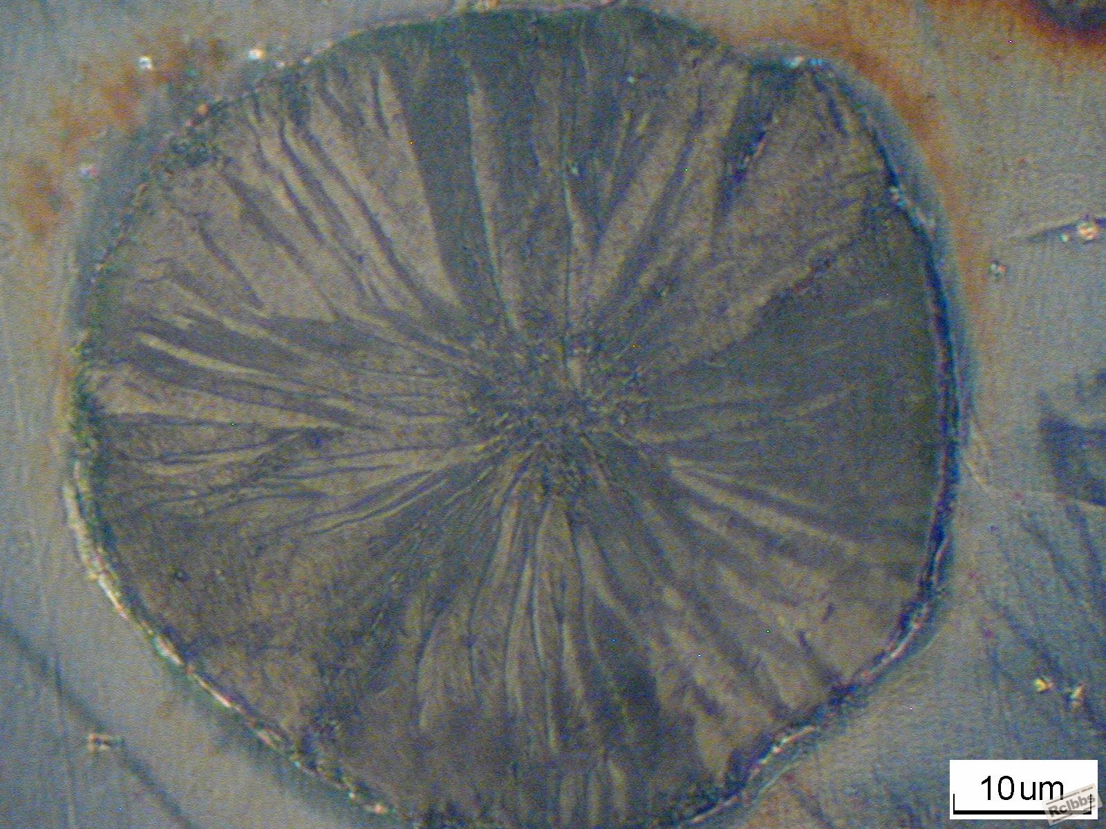

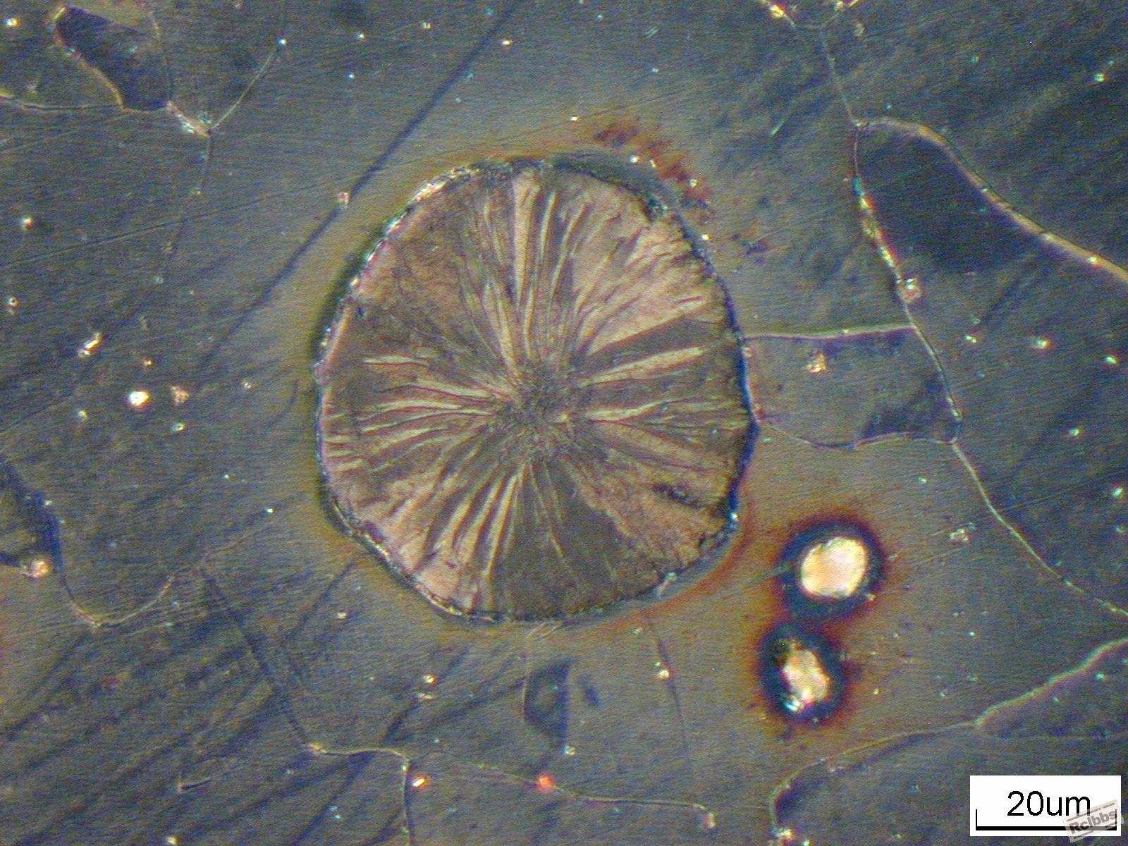

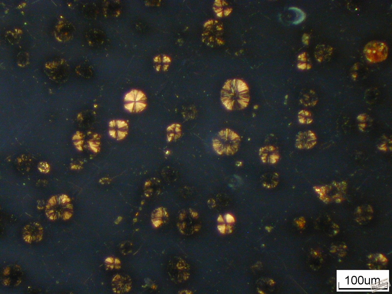

 楼主| 发表于 2012-5-30 12:36:04 | 显示全部楼层

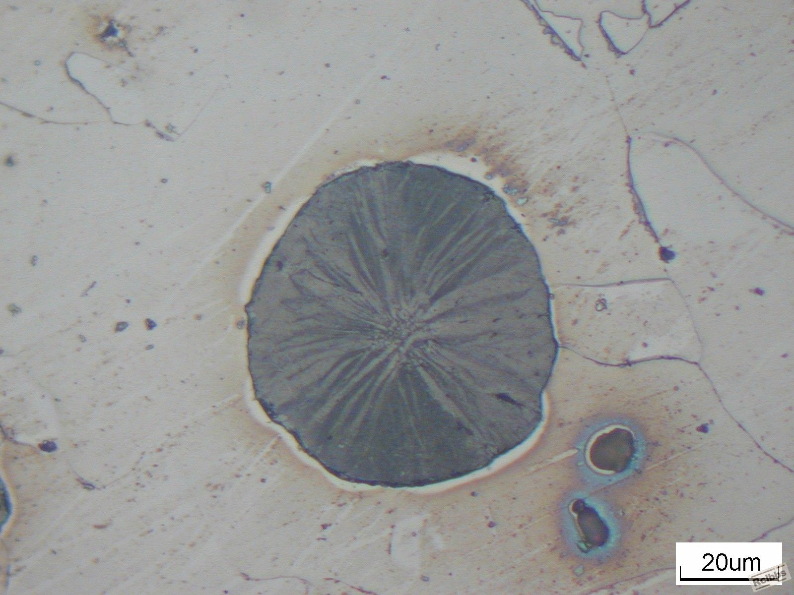

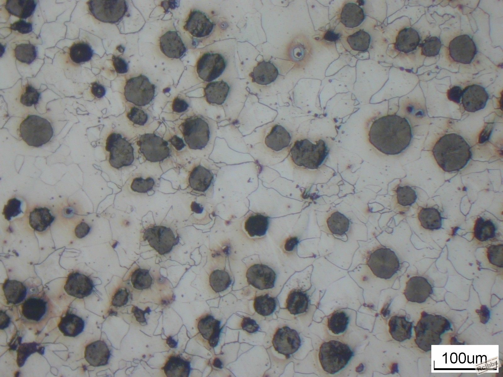

球状石墨
明场
偏振光
明场
偏振光
偏振光
参与人数 1热处理币 +5 贡献值 +5 收起 理由
gtn1314 + 5 + 5 漂亮的抛光。

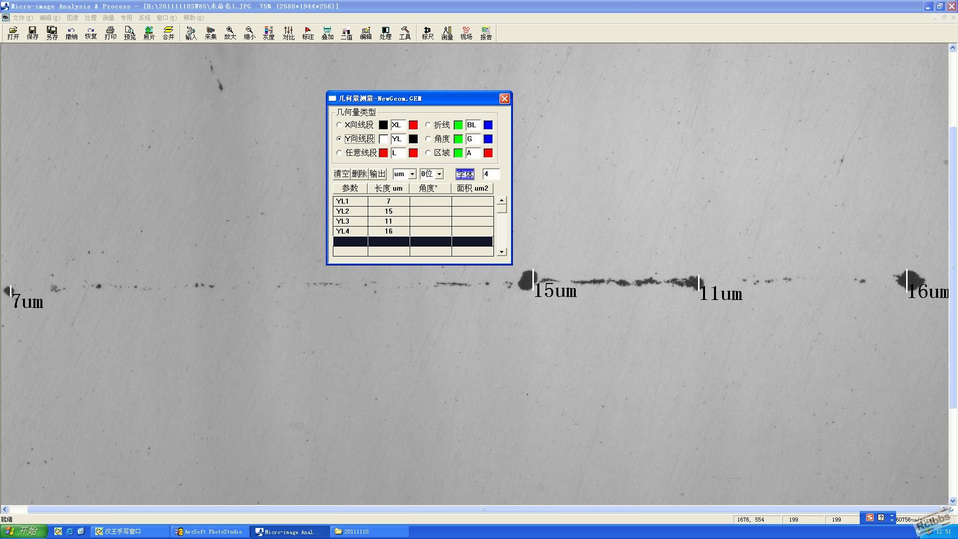

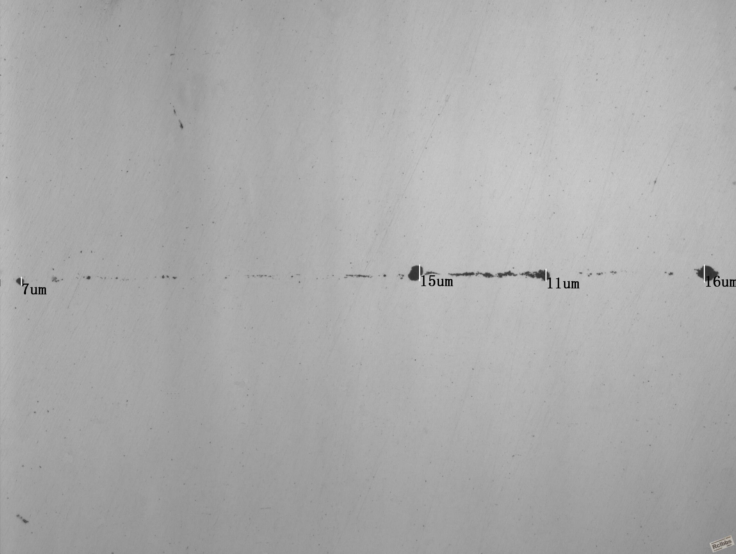

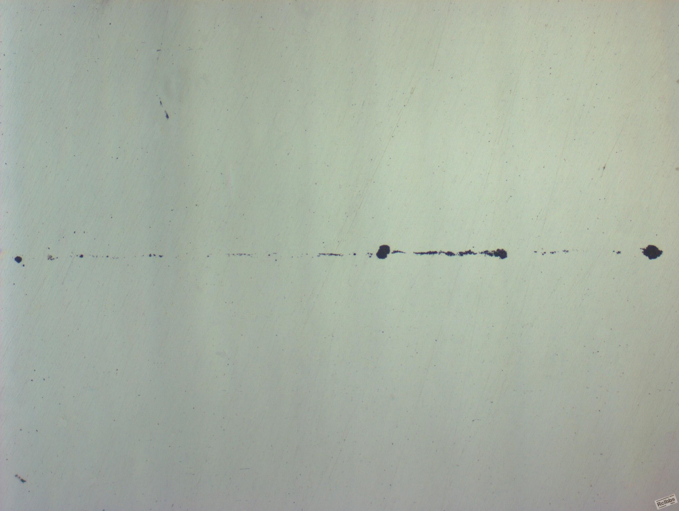

 楼主| 发表于 2012-6-14 21:29:14 | 显示全部楼层

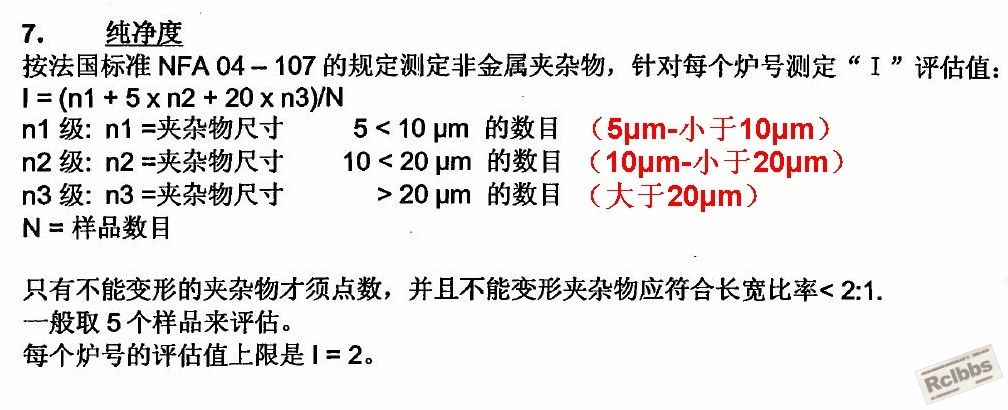

德国SW85/5.5mm热轧盘条夹杂物评级
评级方法
5个试样中有一个存在严重的串链状氧化物
夹杂物宽度测量
计算:I=(1*1+5*3+0)/5=16/5=3.2
判定:不合格
gtn1314 + 5 + 5 感谢上传!

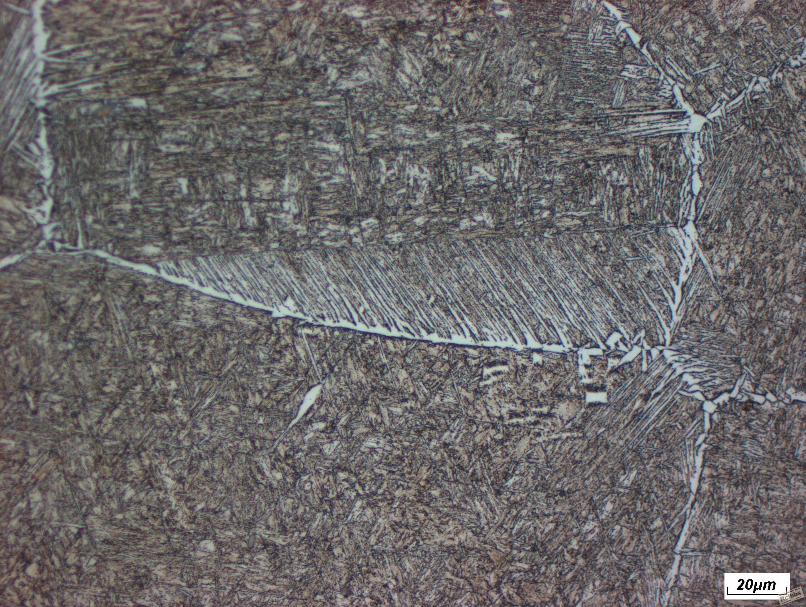

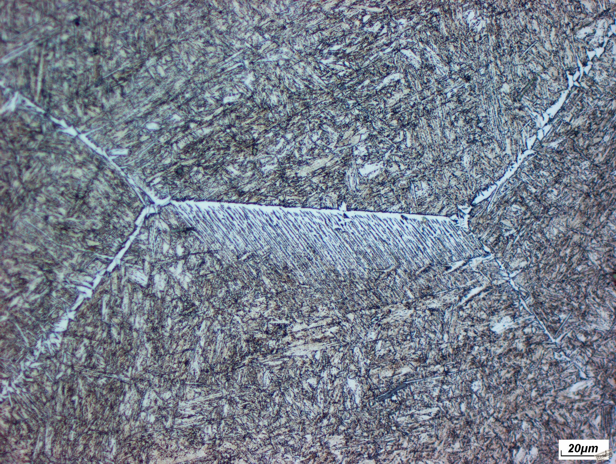

 楼主| 发表于 2012-6-18 15:57:26 | 显示全部楼层

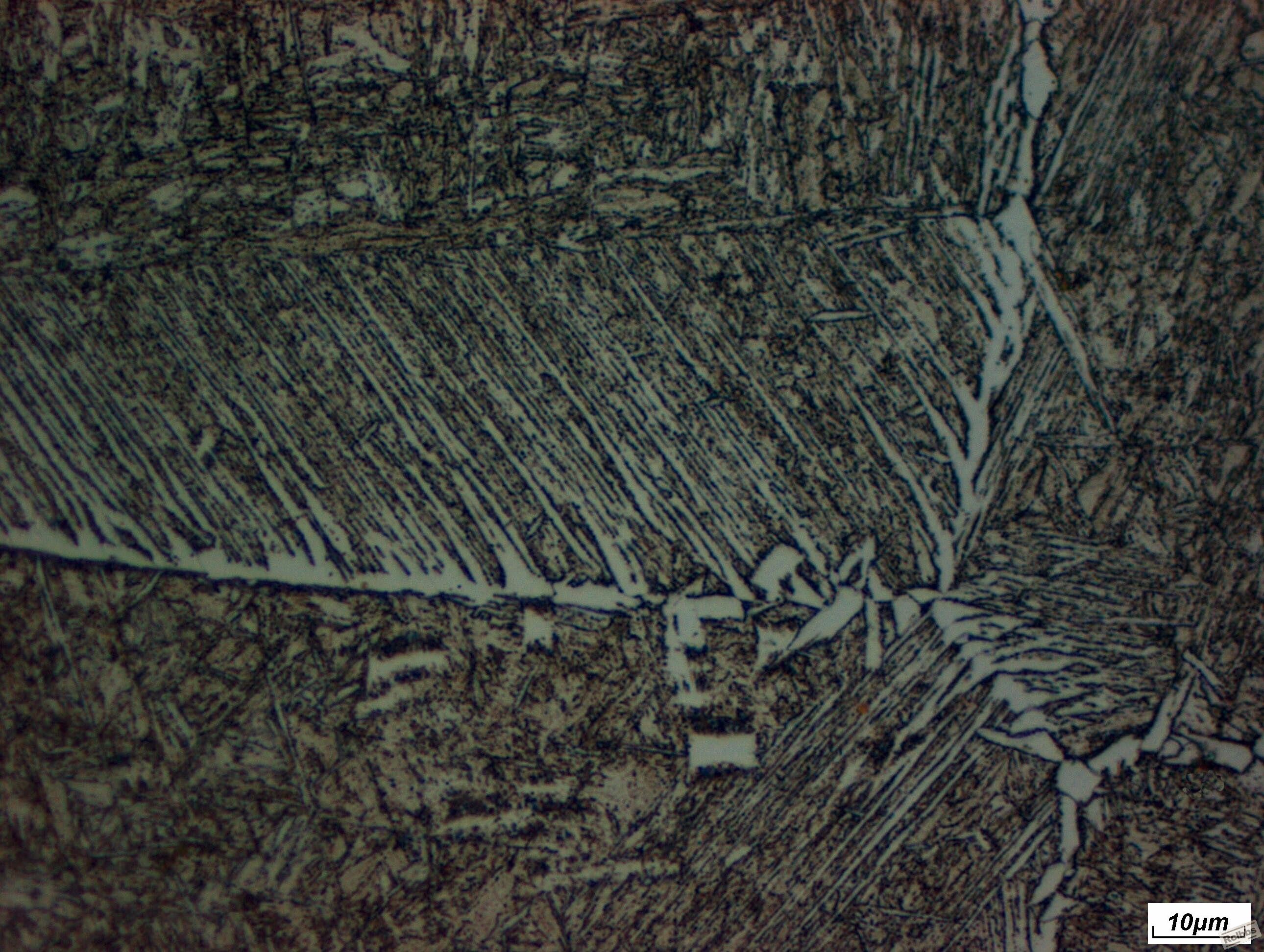

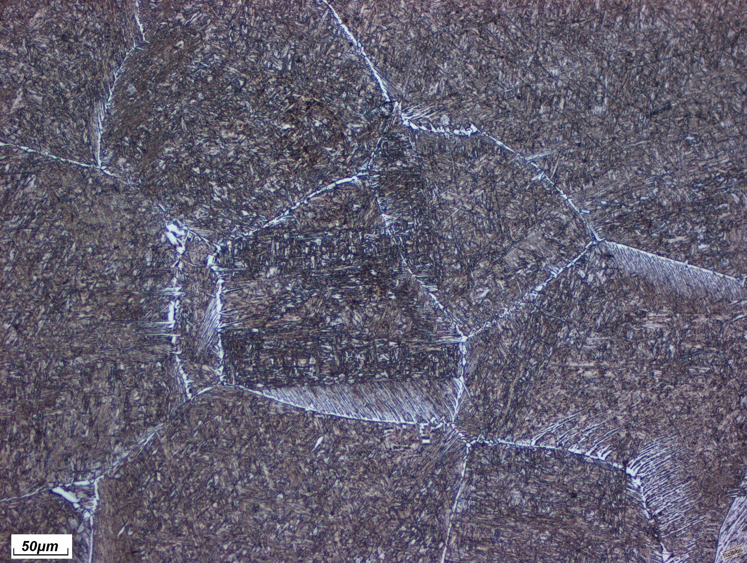

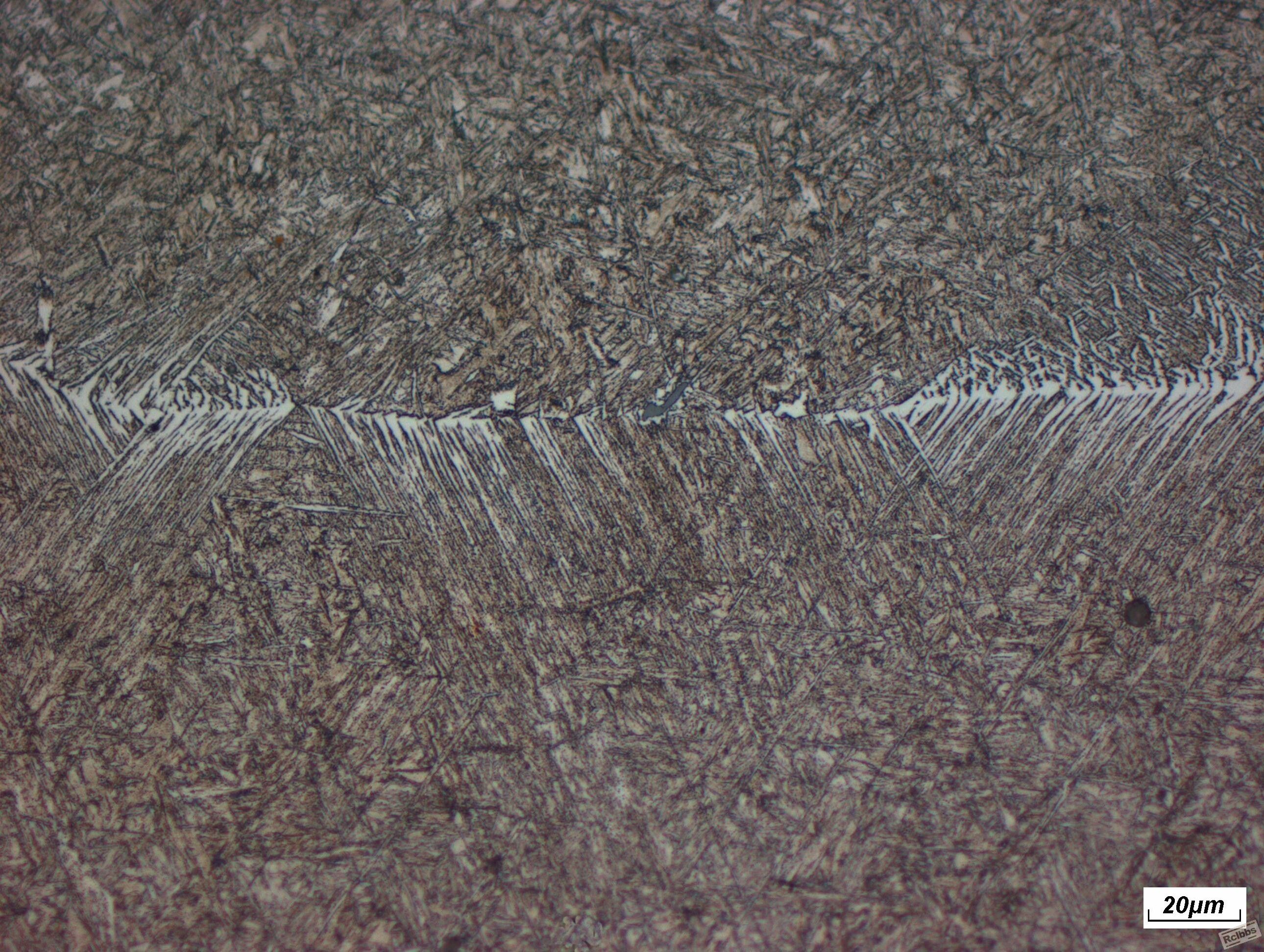

16Mn 上贝氏体
