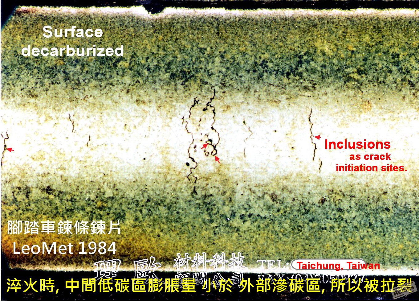

 楼主| 发表于 2014-4-23 16:32:25 | 显示全部楼层

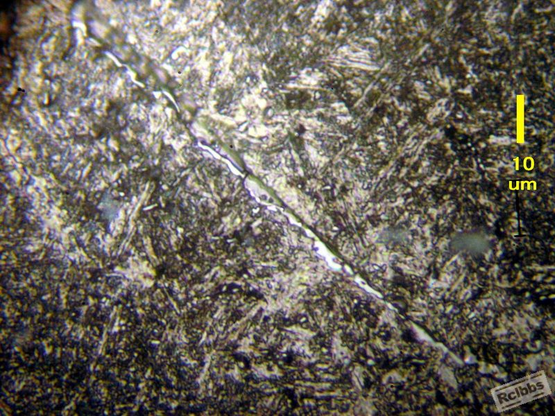

內部 淬裂......................
Shown below is a photo taken by me when I was 33--I am 63 now. I hope you guys enjoy it.
It shows the kind of quench crack that you see only once in a blue moon.
當年送檢者說: 打硬度就合格, 為何几乎無強度?

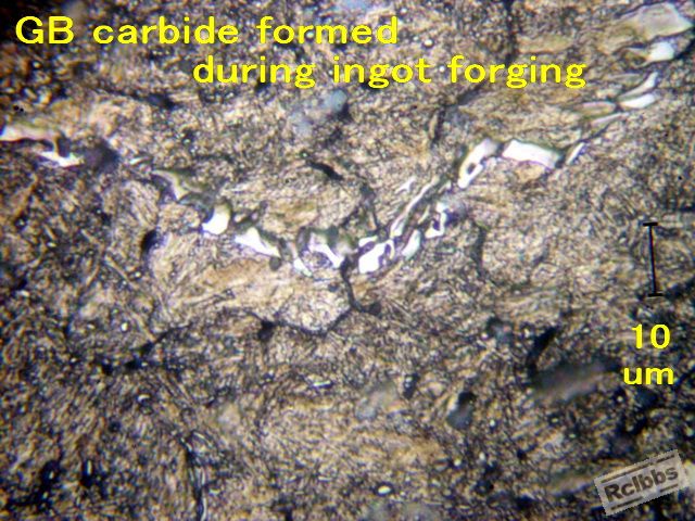

 楼主| 发表于 2014-9-23 19:58:40 | 显示全部楼层
leomet 发表于 2014-7-20 16:27
H13 熱鍛模破裂.........
有沒有人願意把文章搬上版面?
420 J2
http://www.rclbbs.com/forum.php? ... page%3D1#pid1566389
carbide left behind after ingot forging.

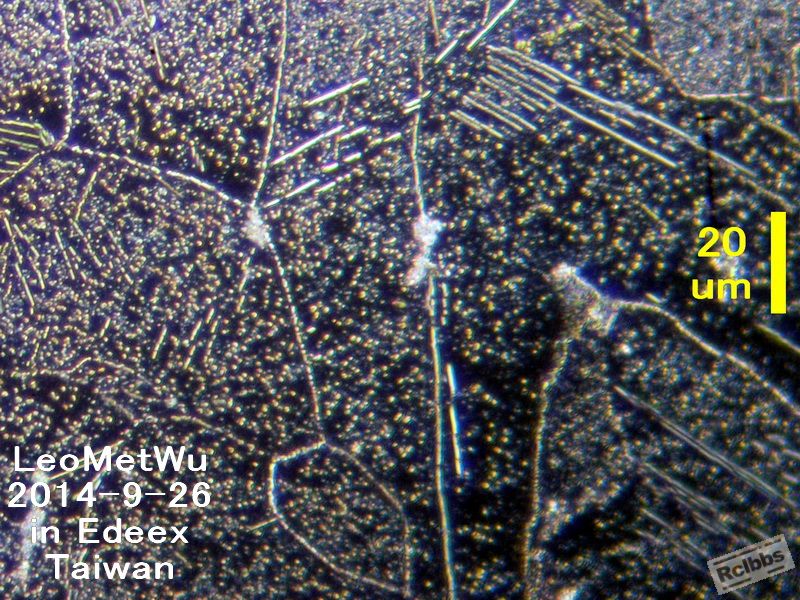

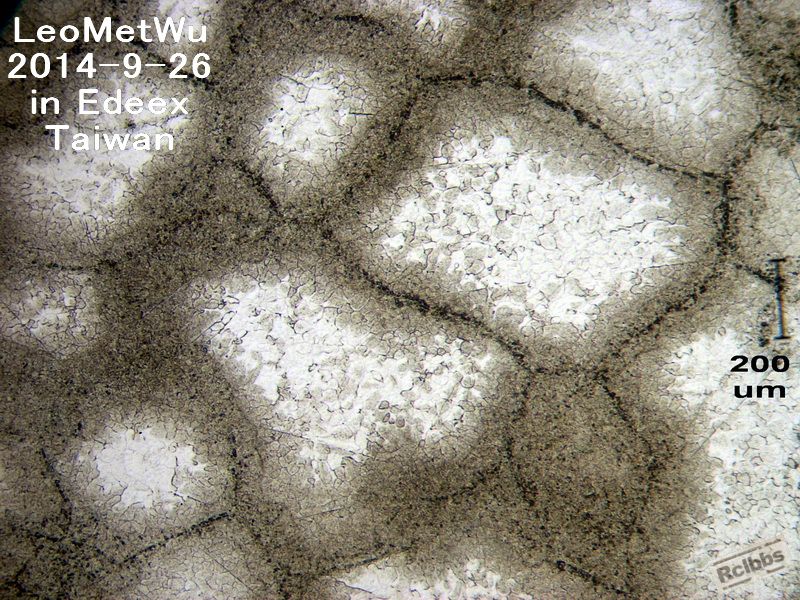

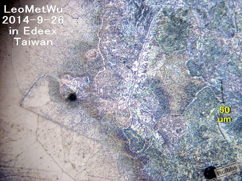

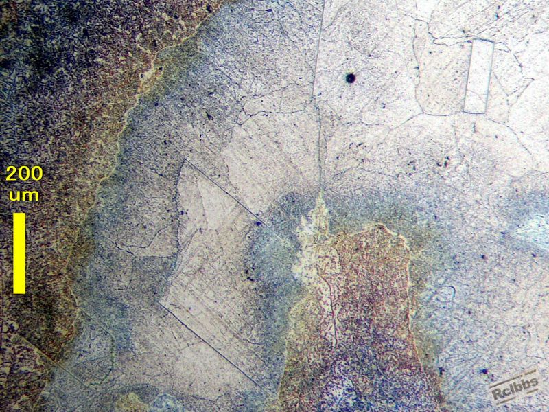

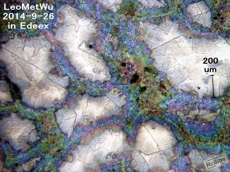

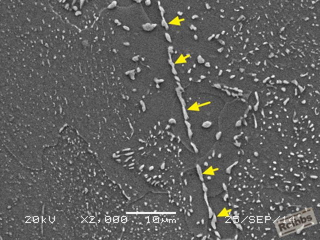

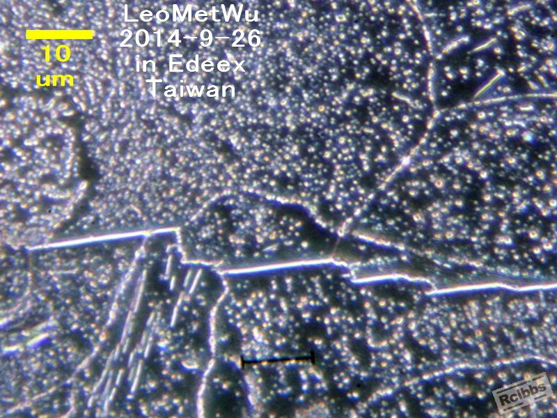

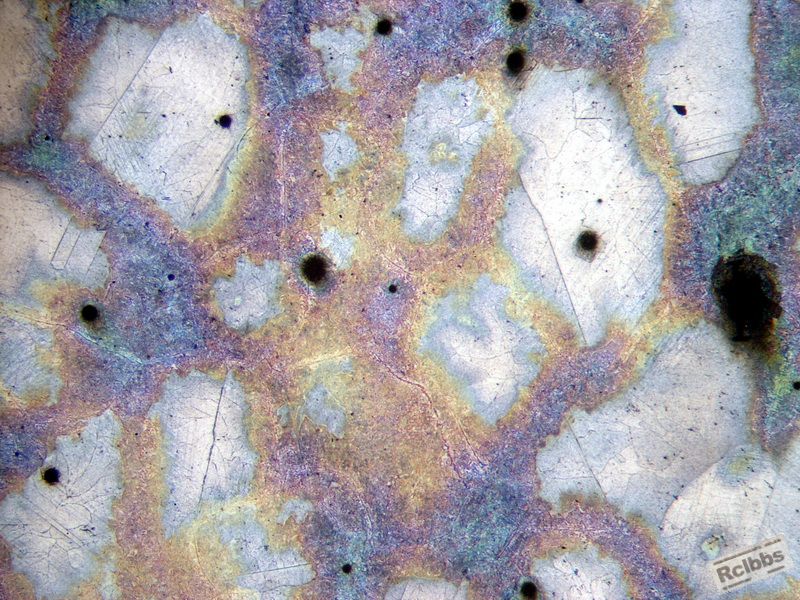

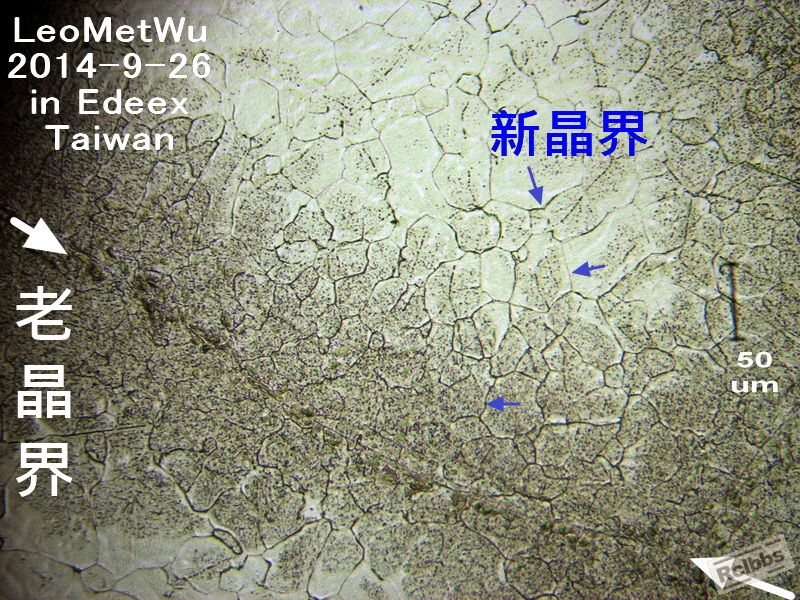

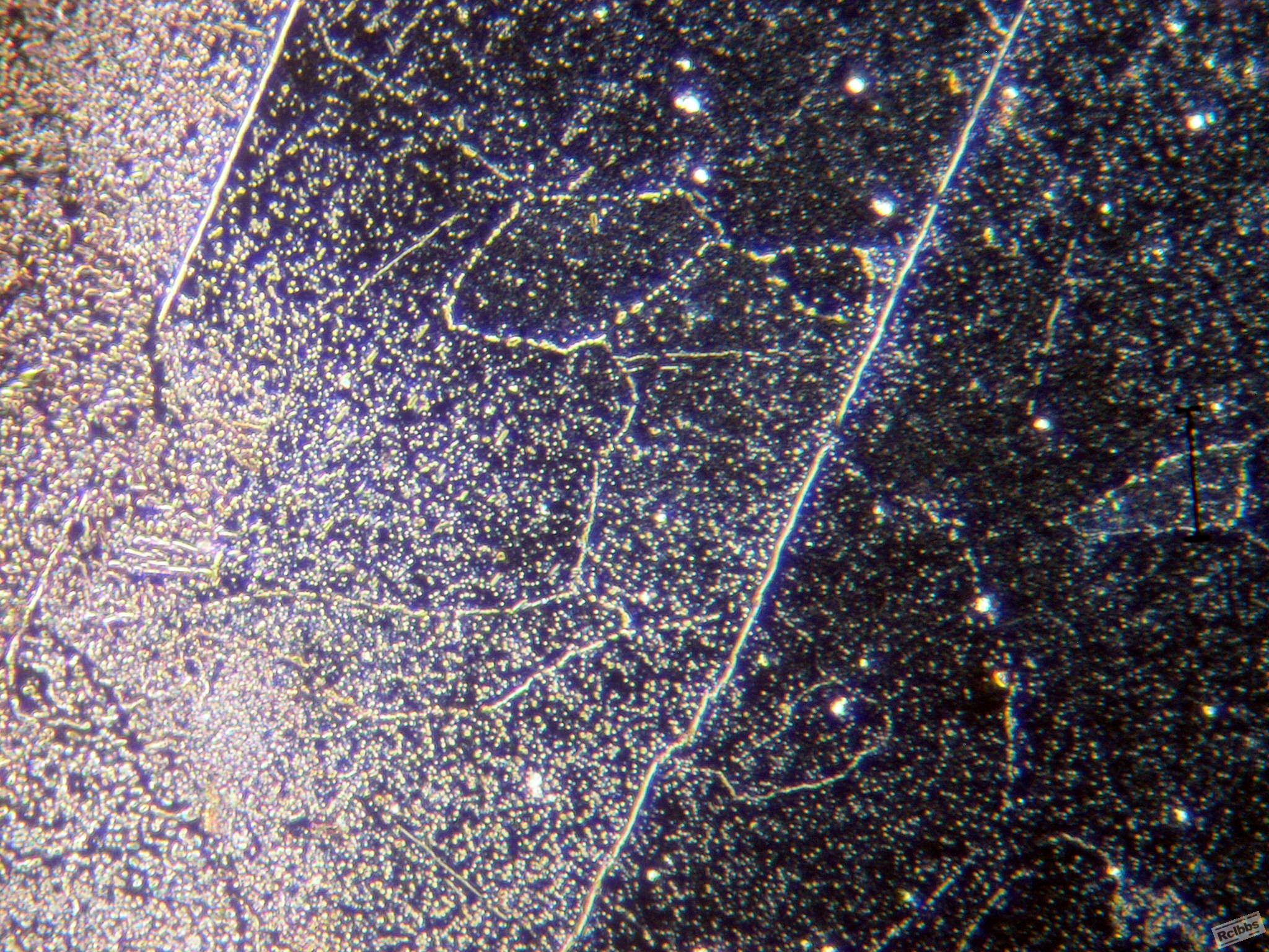

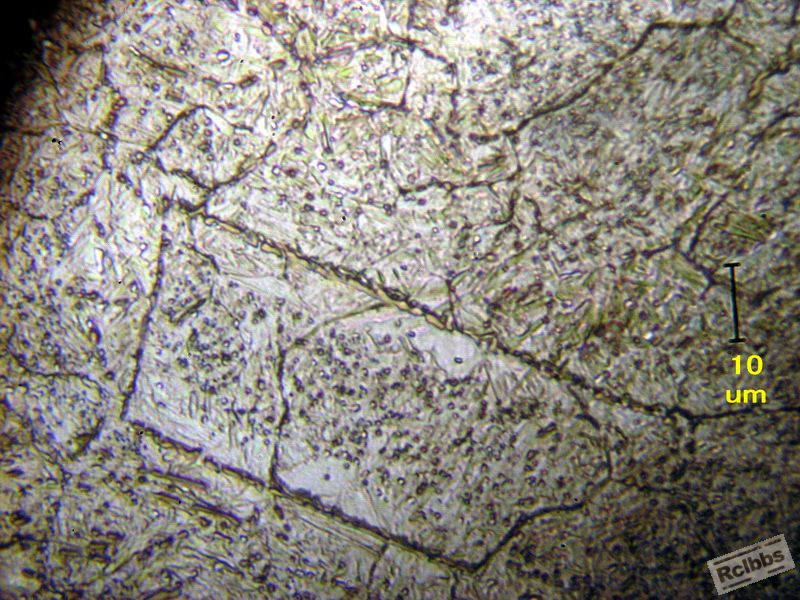

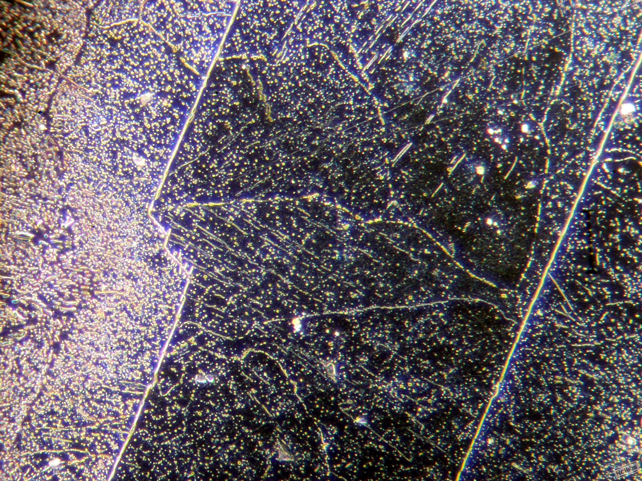

 楼主| 发表于 2014-9-26 18:18:35 | 显示全部楼层

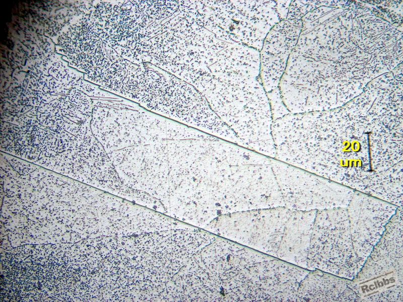

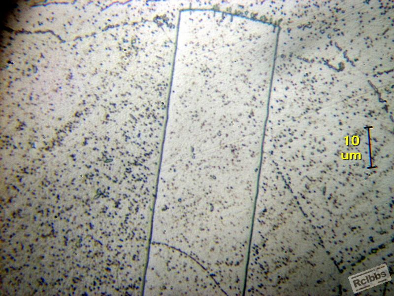

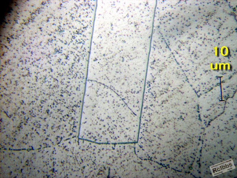

美圖分享.............

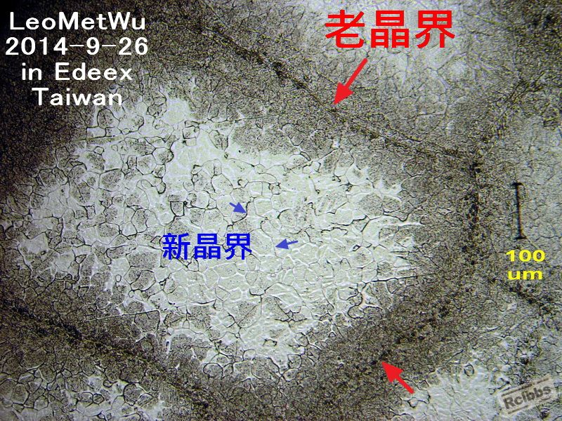

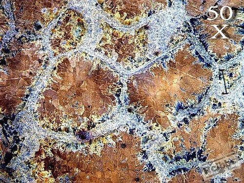

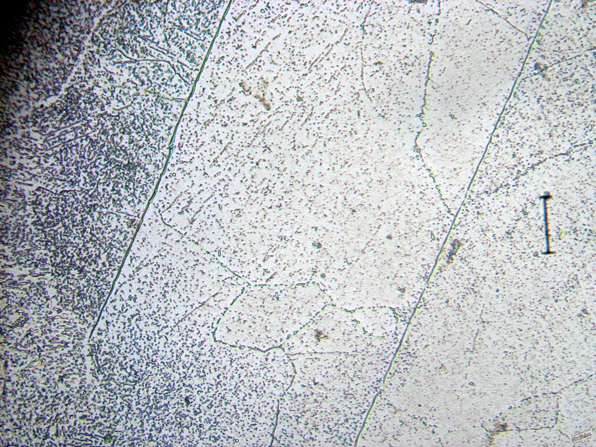

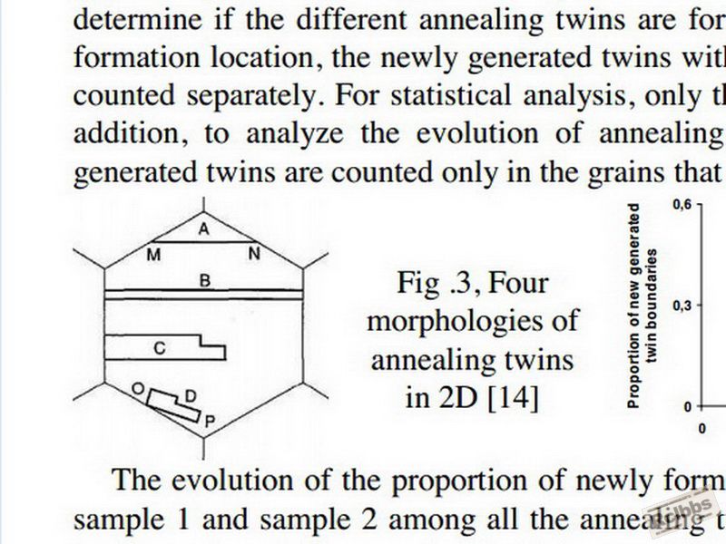

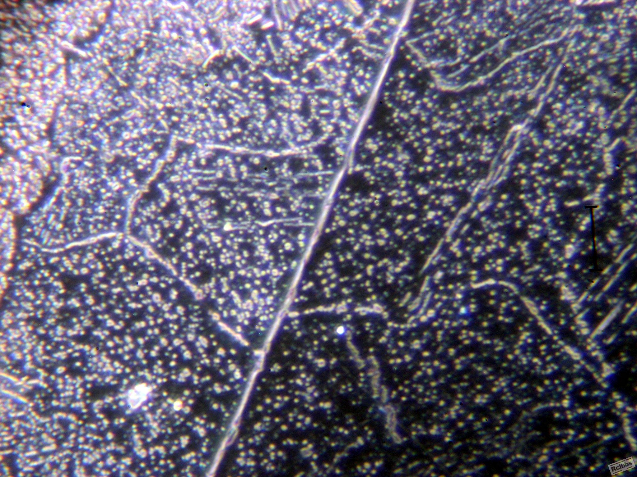

從下往上看, aa1~aa3 碳化物微粒嚴重偏析 都往晶界偏聚.彩帶區碳化物微粒密度分佈偏高.內部淡色島嶼碳化物微粒密度分佈偏低.巨晶粒徑 >400um. 是鍛塊球化處理後形成的. 偏析則是鑄錠均質熱處理未做好.
這種原材料缺陷, 大模塊才會遇到. 因鑄錠重量動輒几十噸. 超溫鍛造後的降溫過程,仍處FCC狀態, 有動態的再結晶 + 析出行為........
所以會有双晶帶Twin.
這些双晶界被說是我製樣產生的劃痕.
這些双晶界被說是我製樣產生的劃痕.

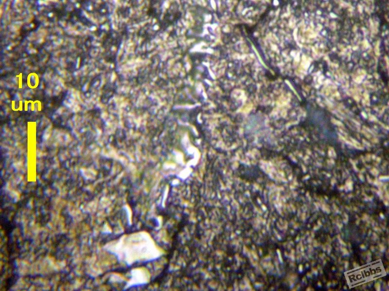

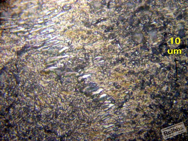

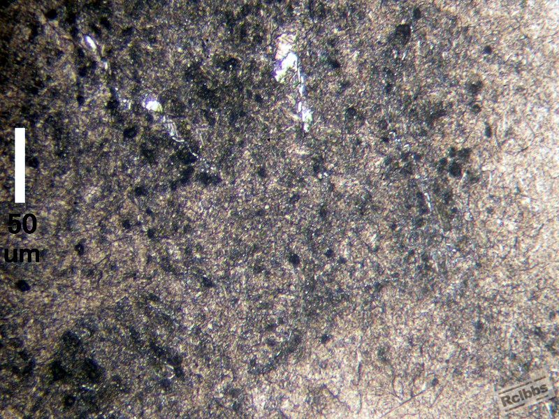

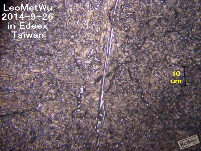

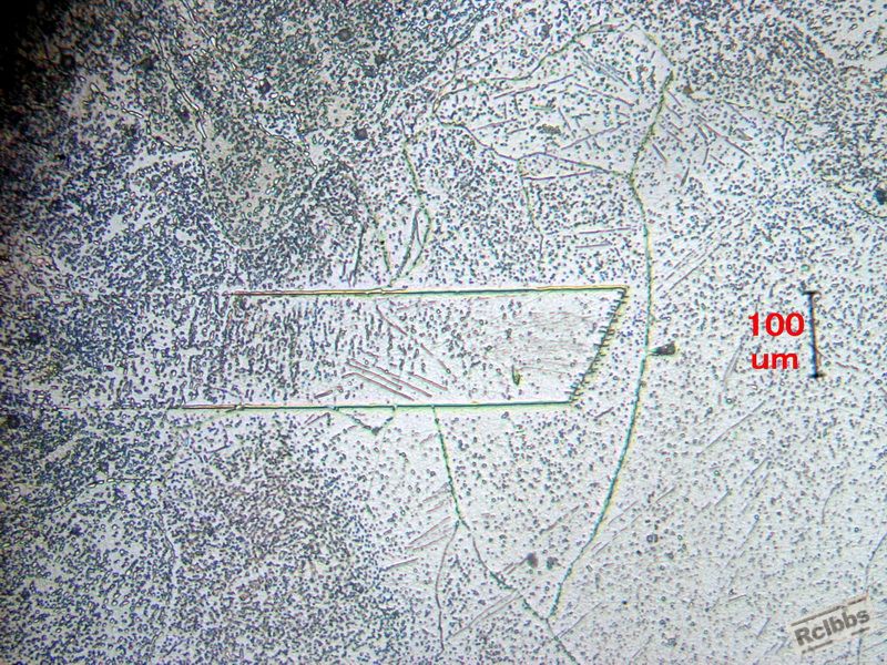

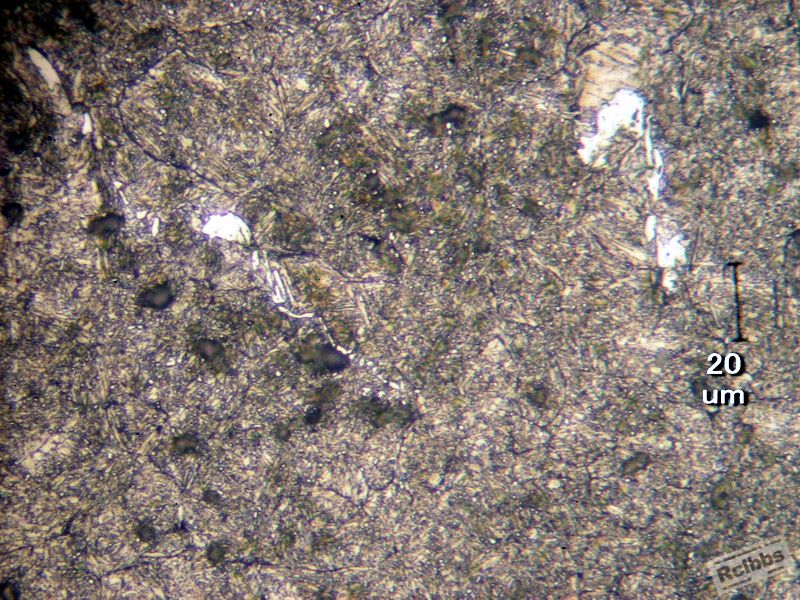

 楼主| 发表于 2014-9-26 18:40:06 | 显示全部楼层

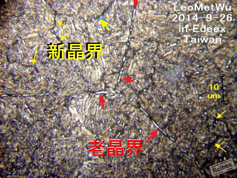

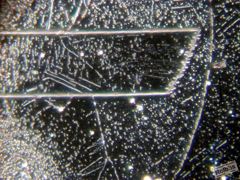

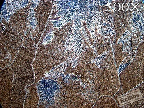

這材料 1030C x 15 分鐘, 淬後未回火. as-quenched.蝕後輕拋兩圈.
参与人数 1热处理币 +5 贡献值 +5 收起 理由
gtn1314 + 5 + 5 感谢上传!

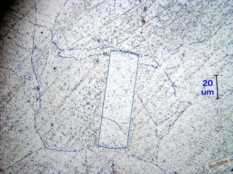

 楼主| 发表于 2014-9-26 18:43:54 | 显示全部楼层
拋光 大倍數下..............

 楼主| 发表于 2014-9-26 18:46:27 | 显示全部楼层
15分鐘時間偏短.固溶的碳化物太少了!

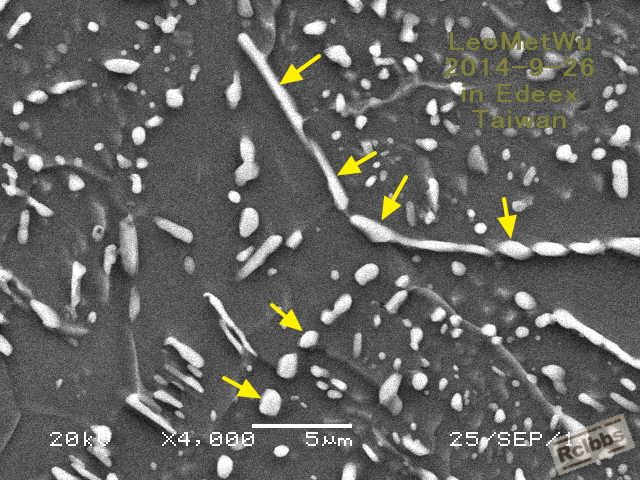

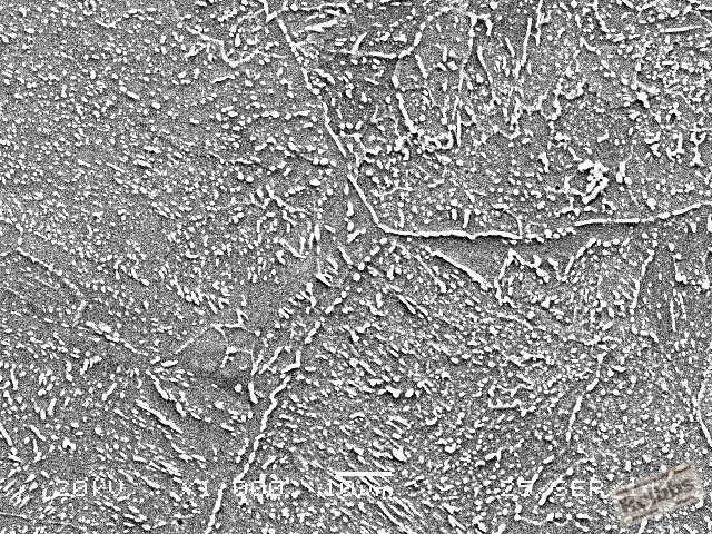

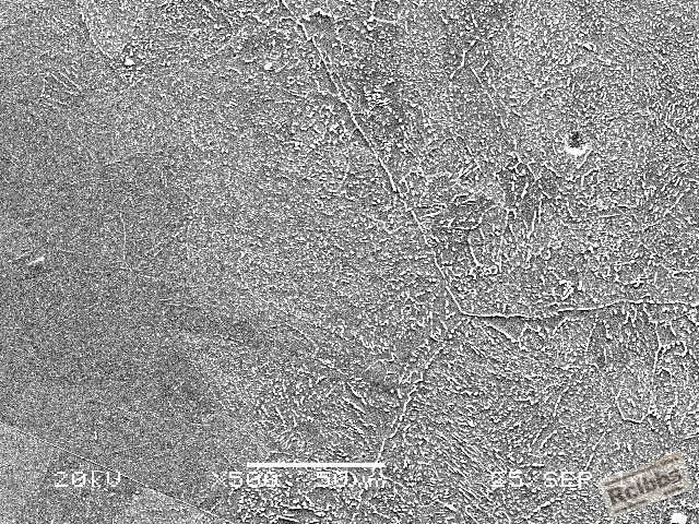

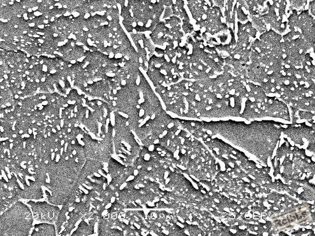

 楼主| 发表于 2014-9-26 18:56:36 | 显示全部楼层
SEM photos for raw material.

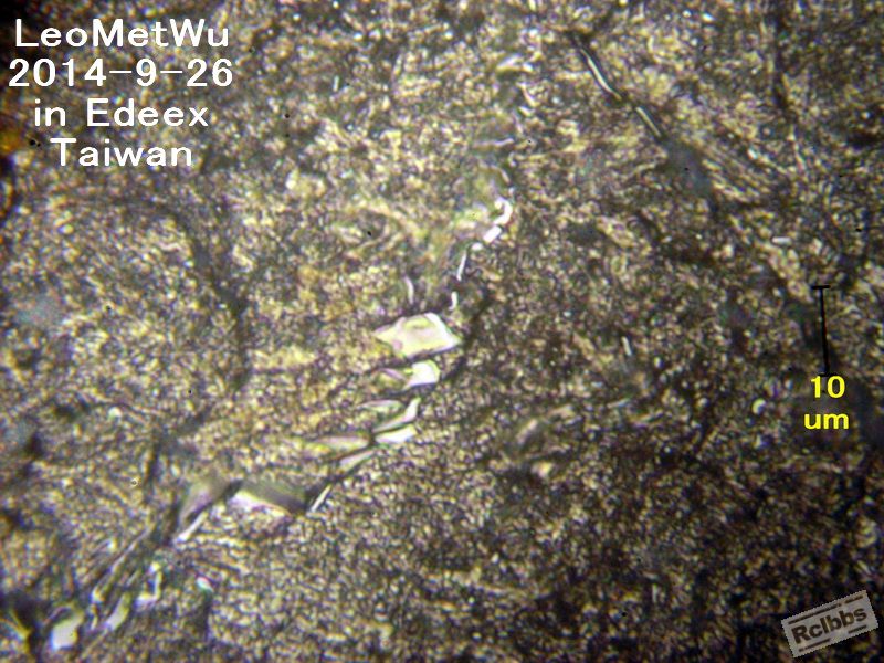

 楼主| 发表于 2014-9-26 19:04:44 | 显示全部楼层

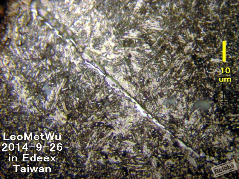

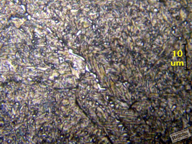

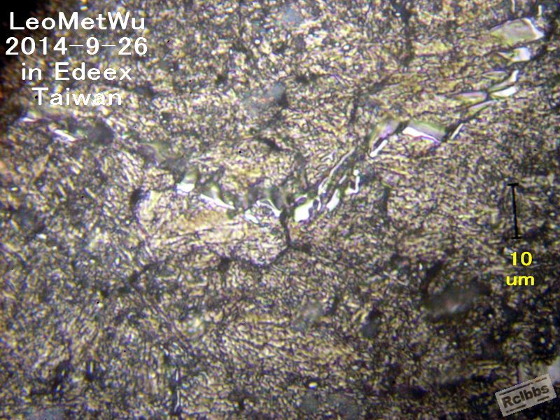

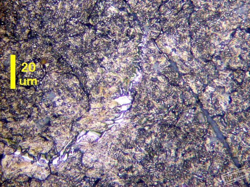

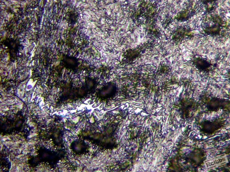

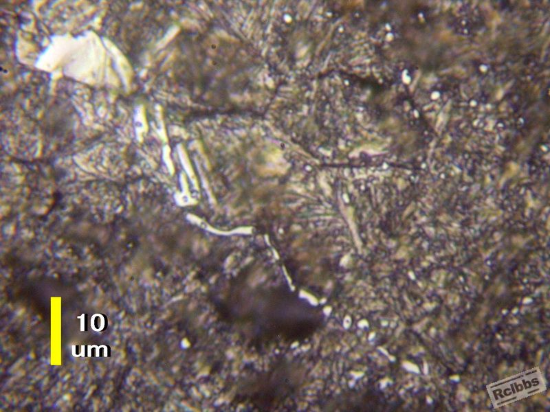

1030C 15 min. as-quenched,
Black pits are carbide pits. carbide particles  chipped off
because I performed etch polishing. Too much polishing,

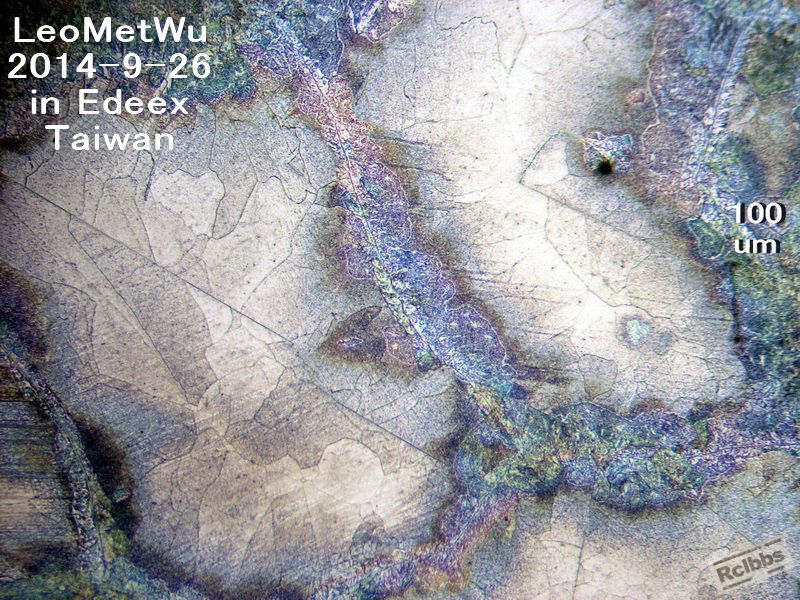

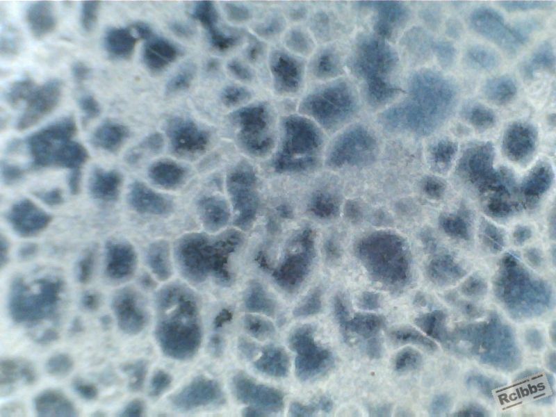

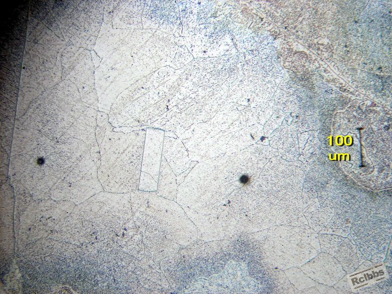

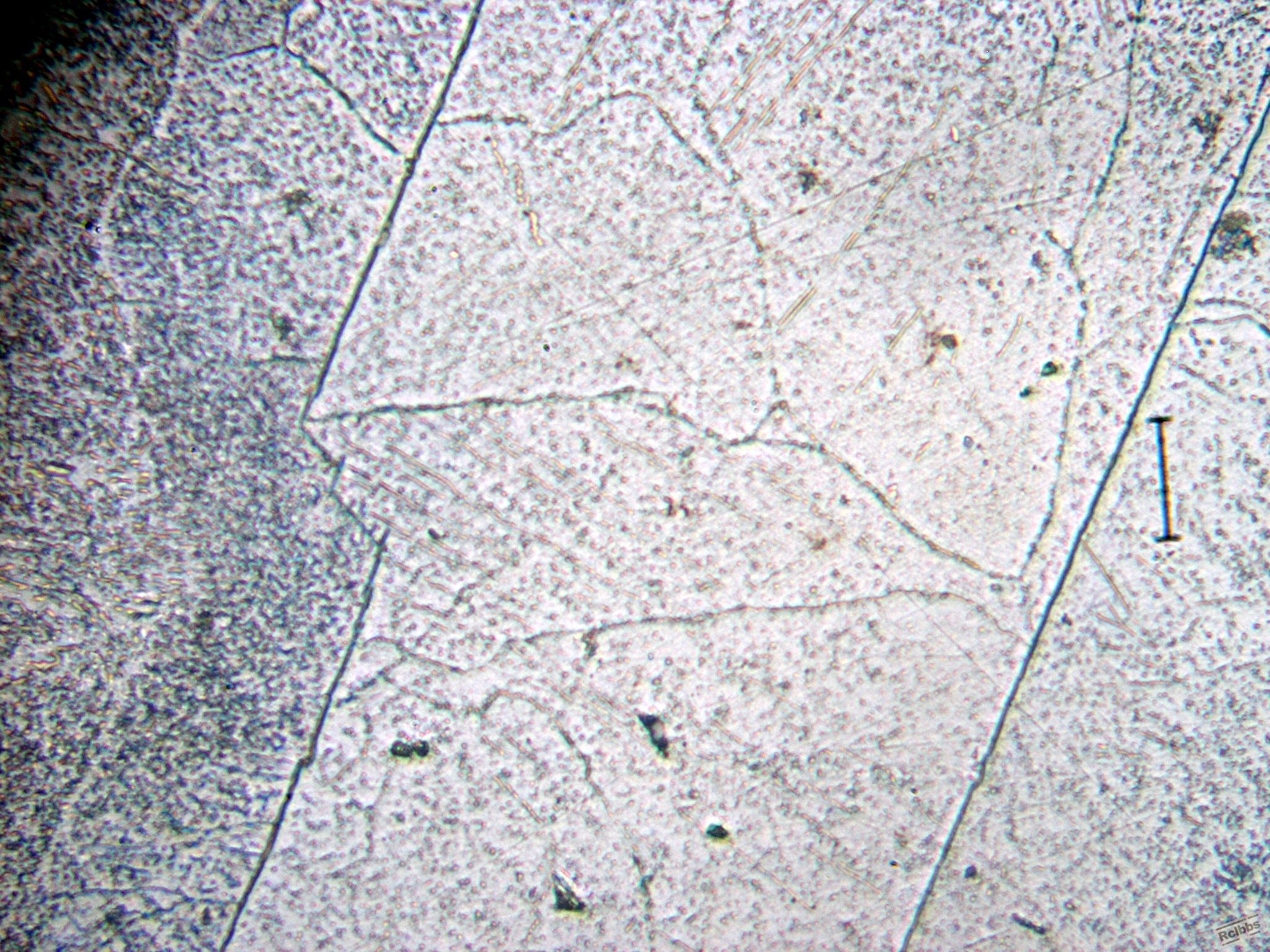

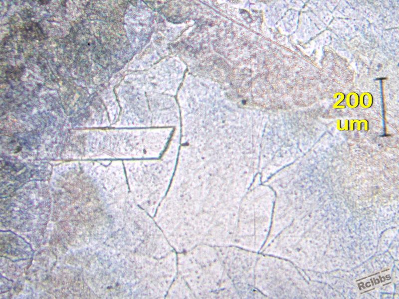

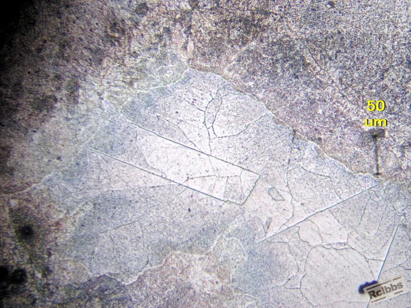

 楼主| 发表于 2014-9-28 16:15:36 | 显示全部楼层

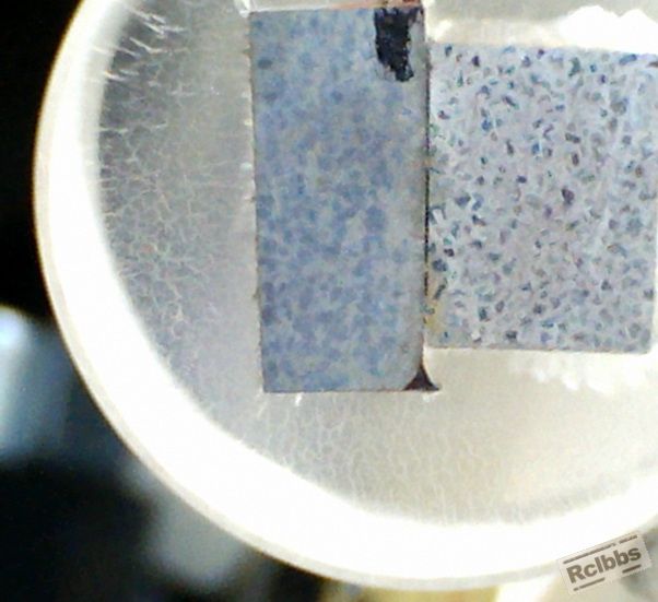

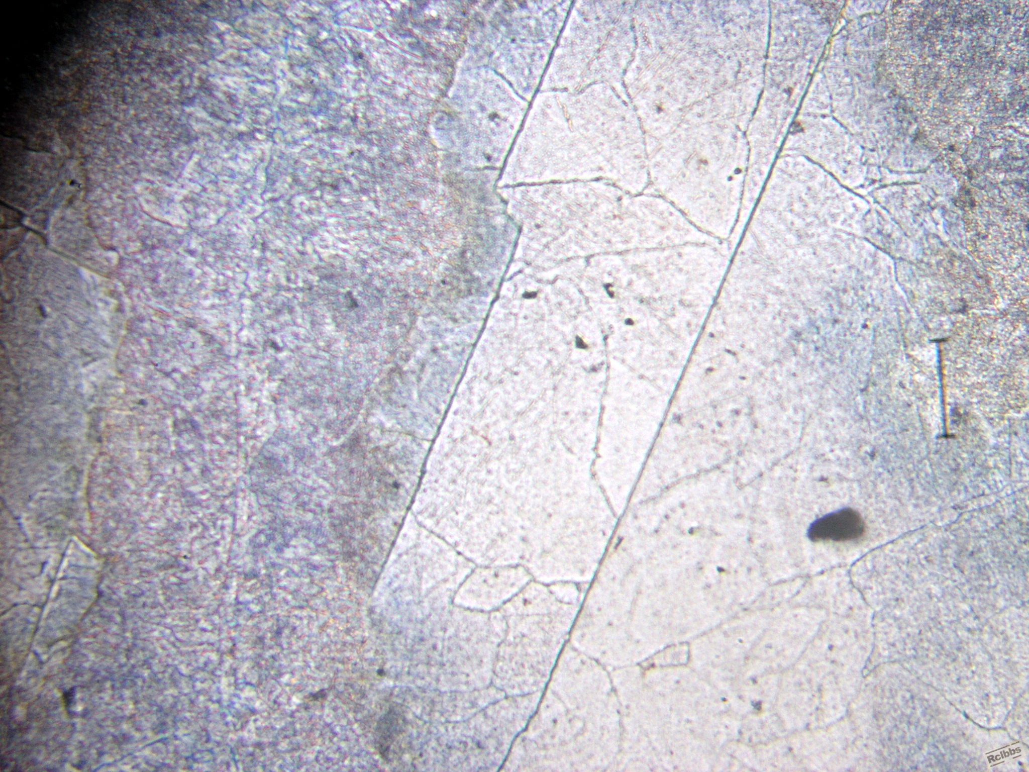

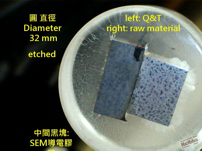

This very sample under discussion.
Take a look at the giant grains !

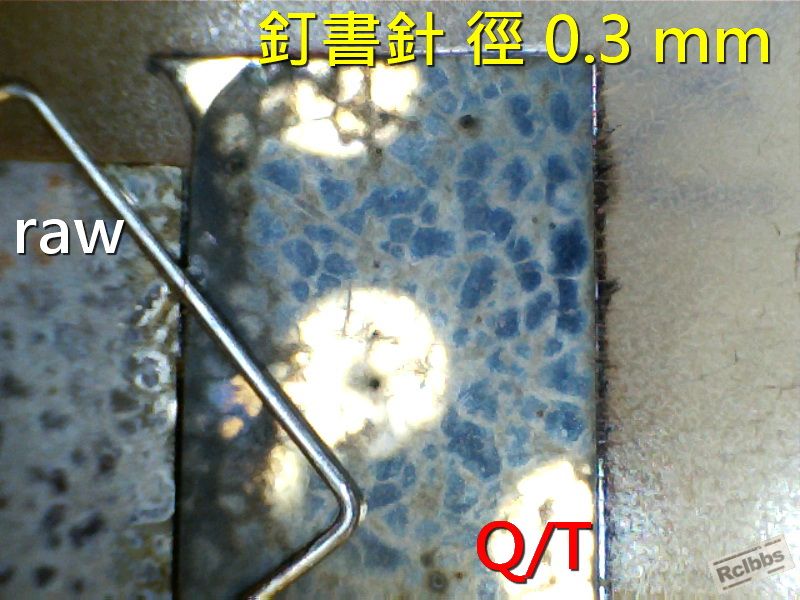

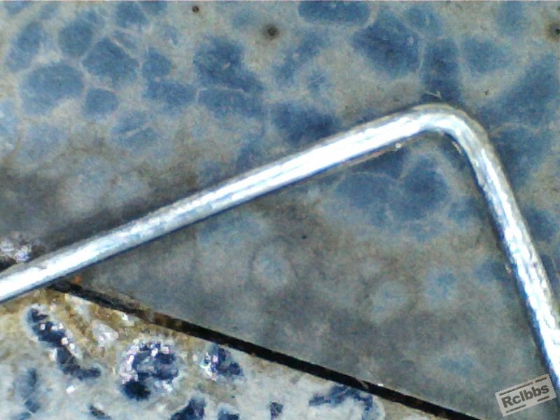

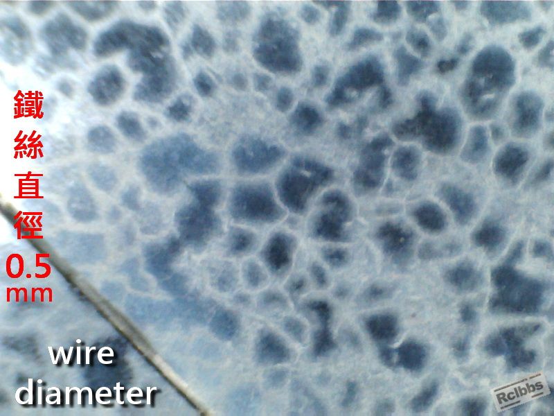

 楼主| 发表于 2014-9-28 17:59:39 | 显示全部楼层

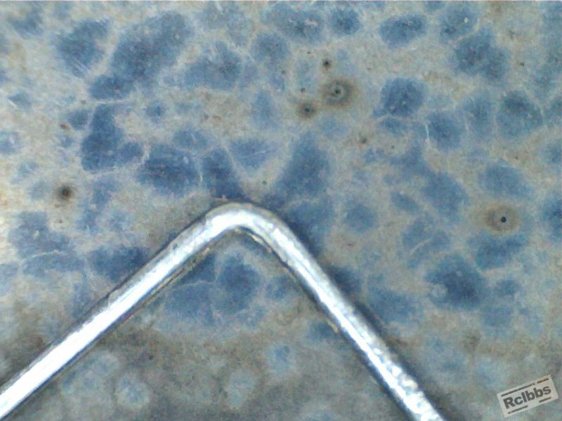

與釘書針合照的...............

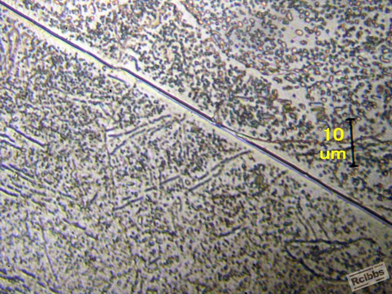

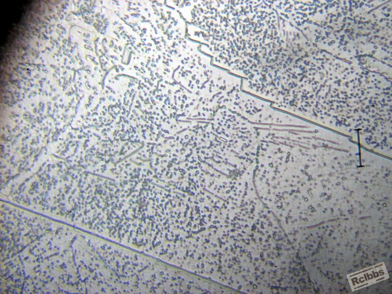

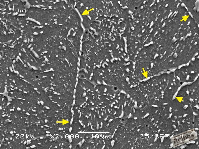

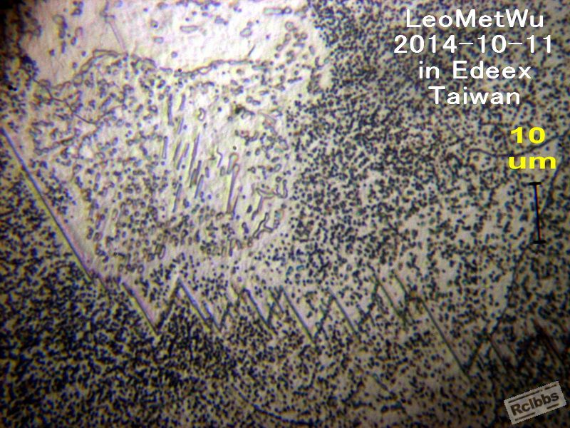

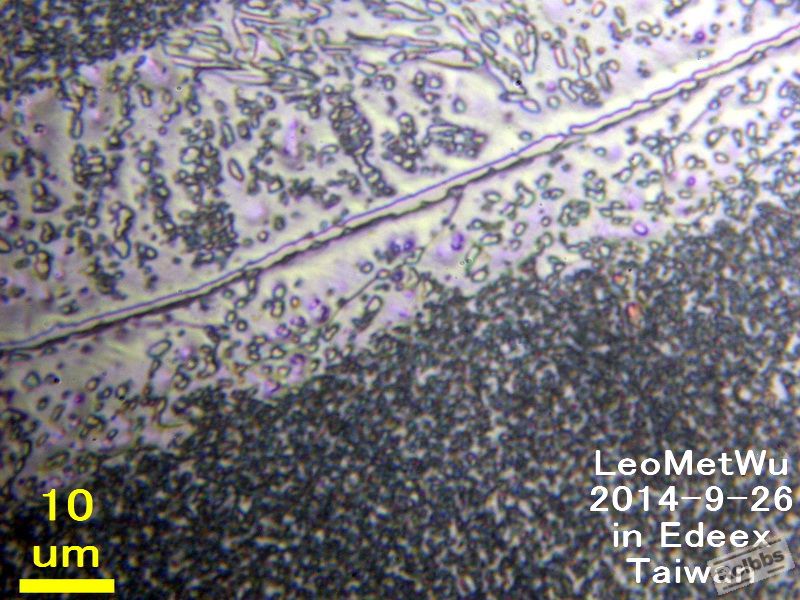

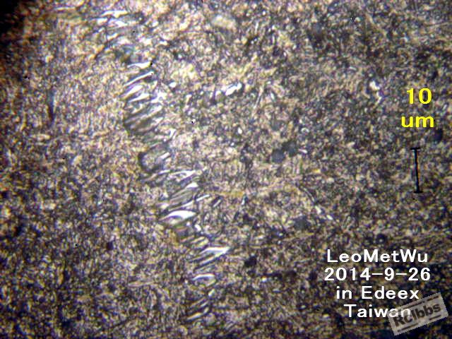

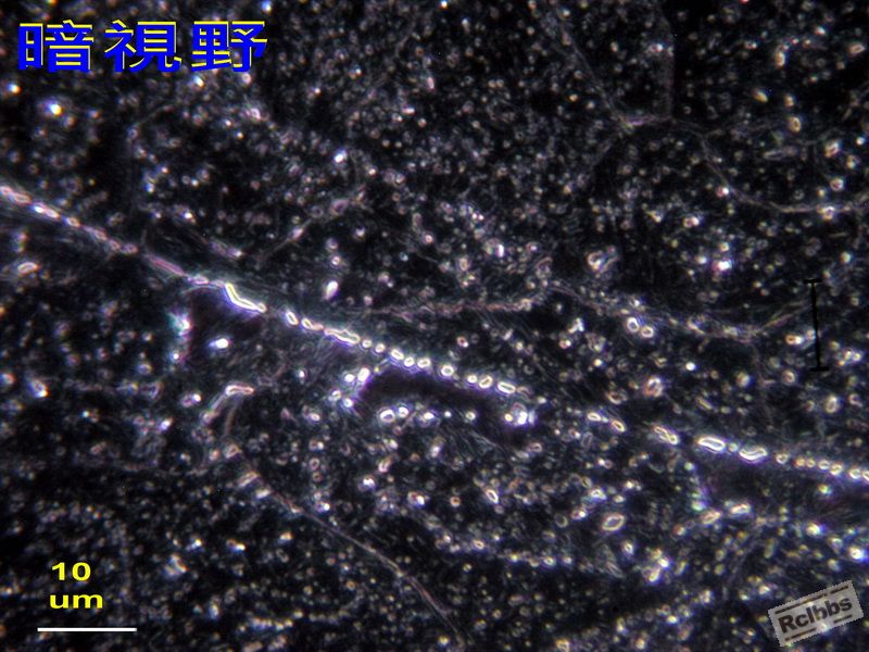

 楼主| 发表于 2014-10-11 11:07:02 | 显示全部楼层

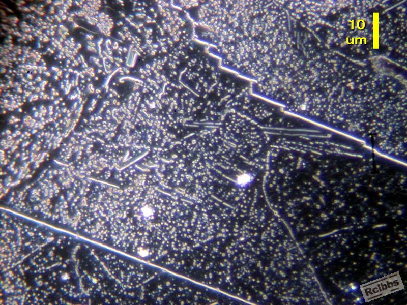

More photos with interesting features.

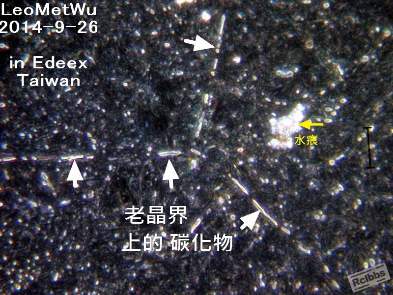

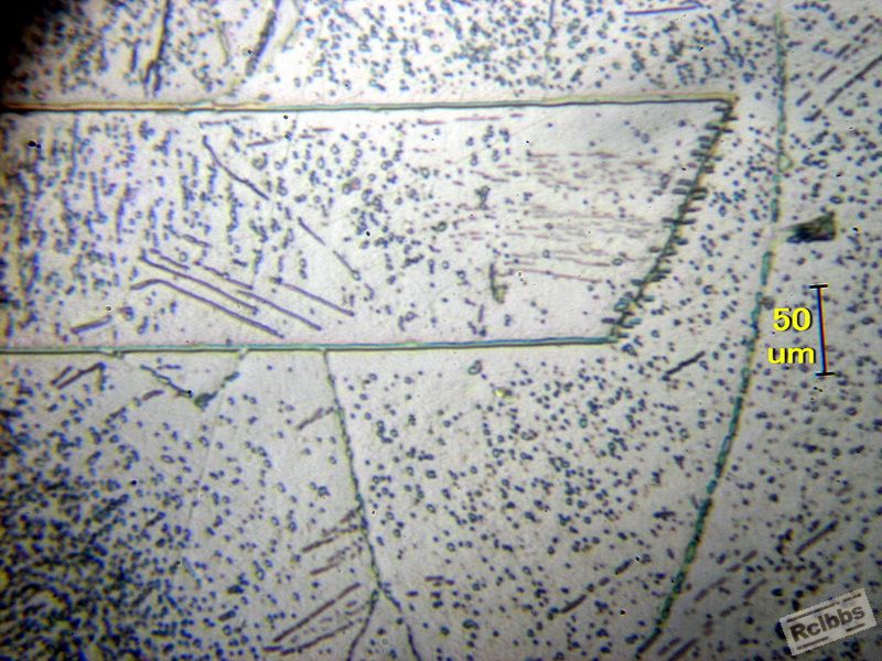

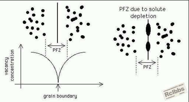

Things to ponder: Why there always is a carbide-depleted zone, or carbide-LESS zone,
along this straight-line carbide?
Here, carbide particles = precipitates.
枝晶界 LFZ 上的 Carbide & inclusions an pits.
黑洞是inclusion pits
黑洞是inclusion pits
平行線是.....? 自己說了算.
平行線是.....? 自己說了算.

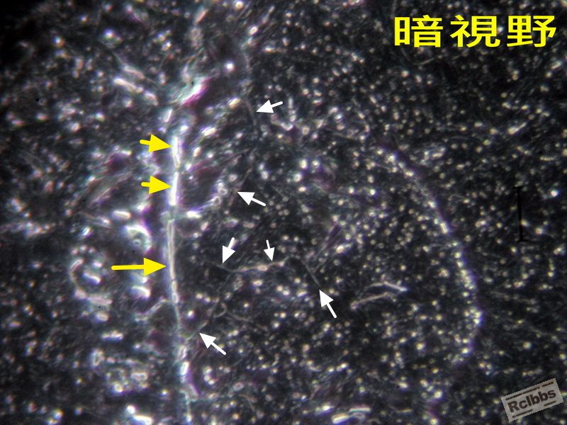

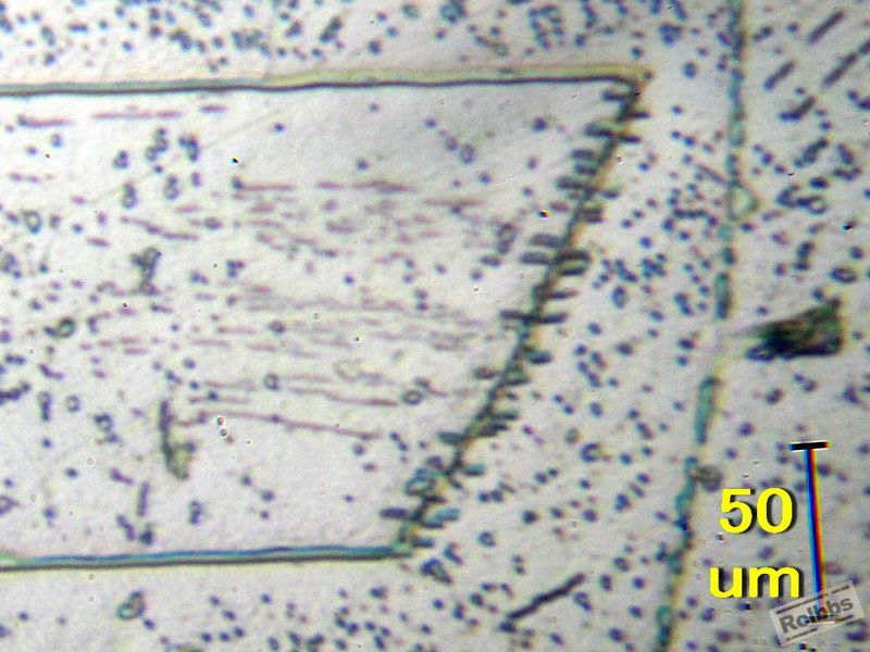

 楼主| 发表于 2014-10-11 11:47:16 | 显示全部楼层
The precipitation phenomenon applies to all alloy systems.
不限用於鋁合金.

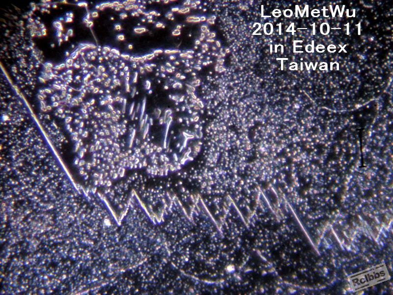

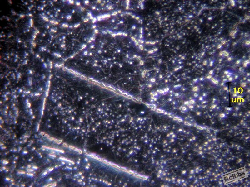

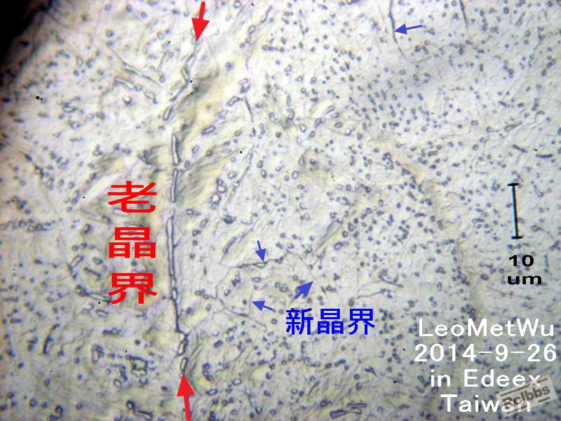

 楼主| 发表于 2014-10-11 14:23:53 | 显示全部楼层

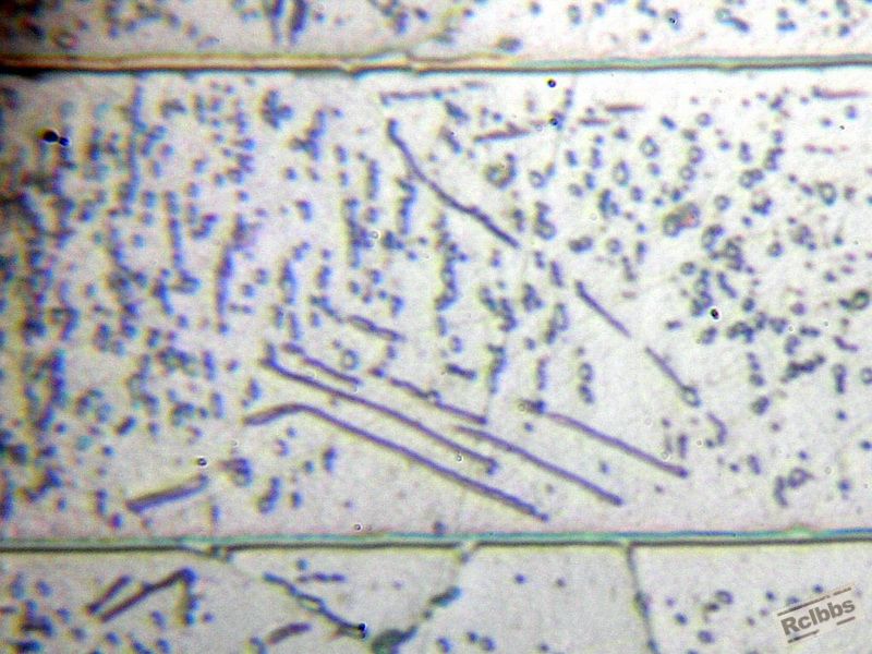

Zig-zag precipitates is also an interesting re-crystalisation behavior.

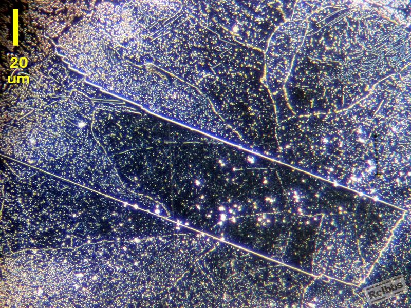

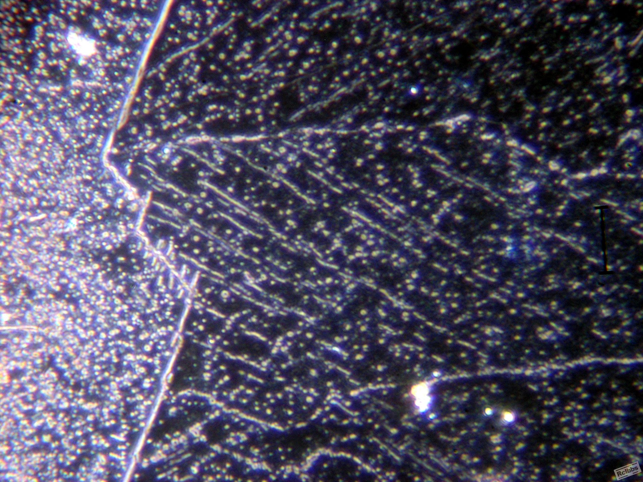

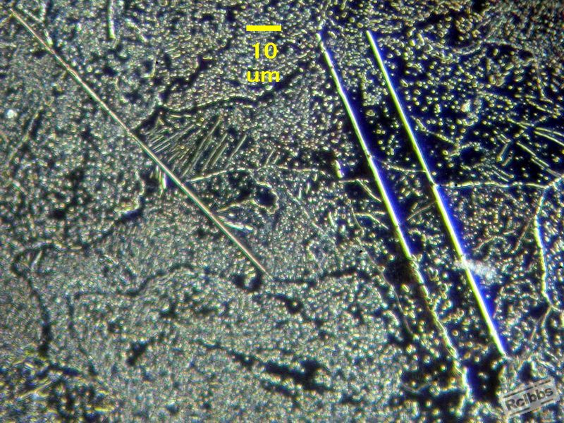

 楼主| 发表于 2014-10-15 23:19:37 | 显示全部楼层
SUS 420J2 原材料.
Those 平行線條.
Tell me what they are if you say they are not twins.
参与人数 1热处理币 +8 贡献值 +8 收起 理由
gtn1314 + 8 + 8 感谢上传!
