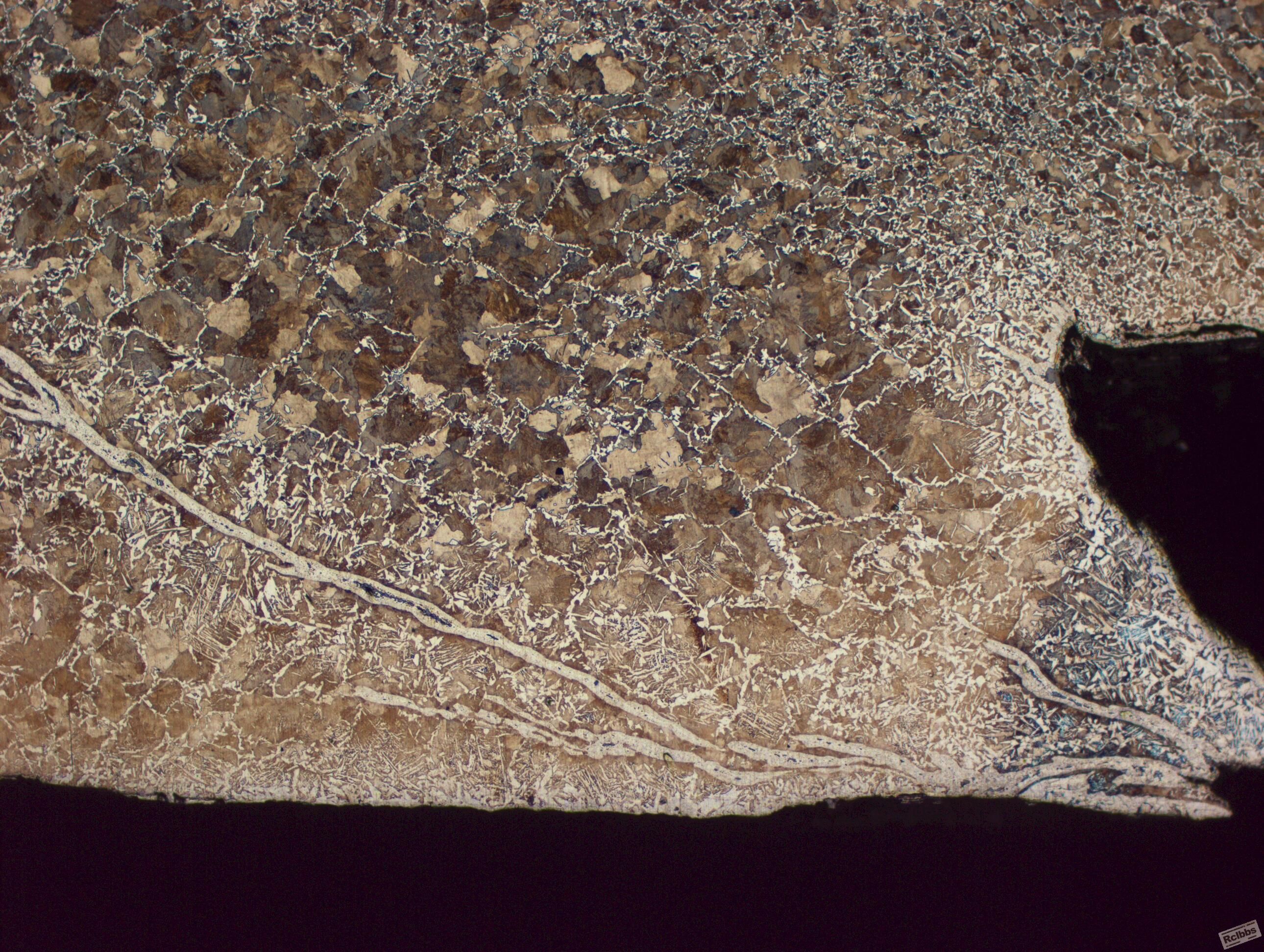

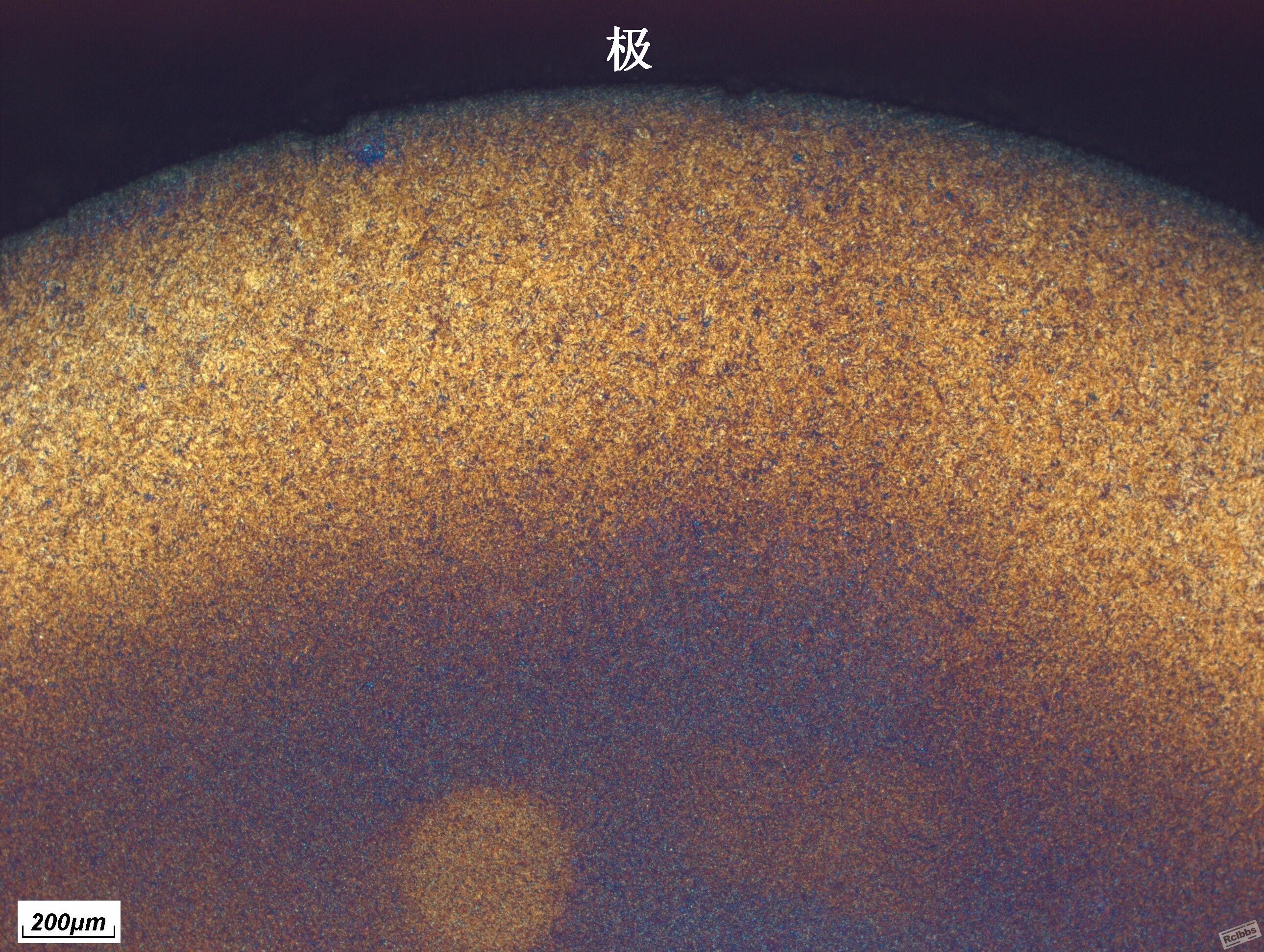

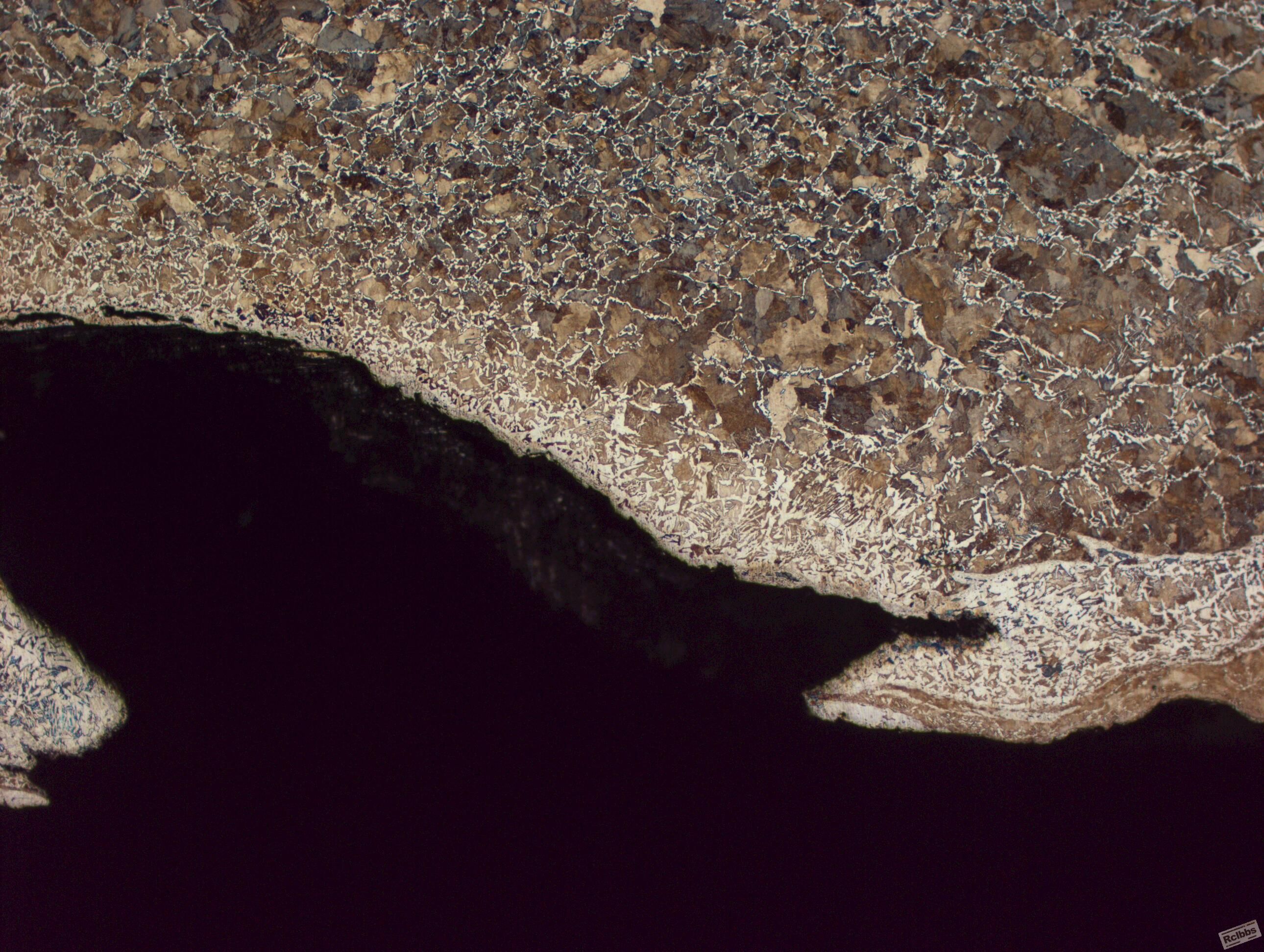

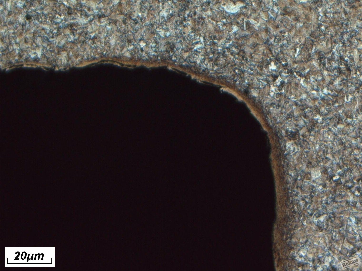

 楼主| 发表于 2012-7-1 13:18:53 | 显示全部楼层

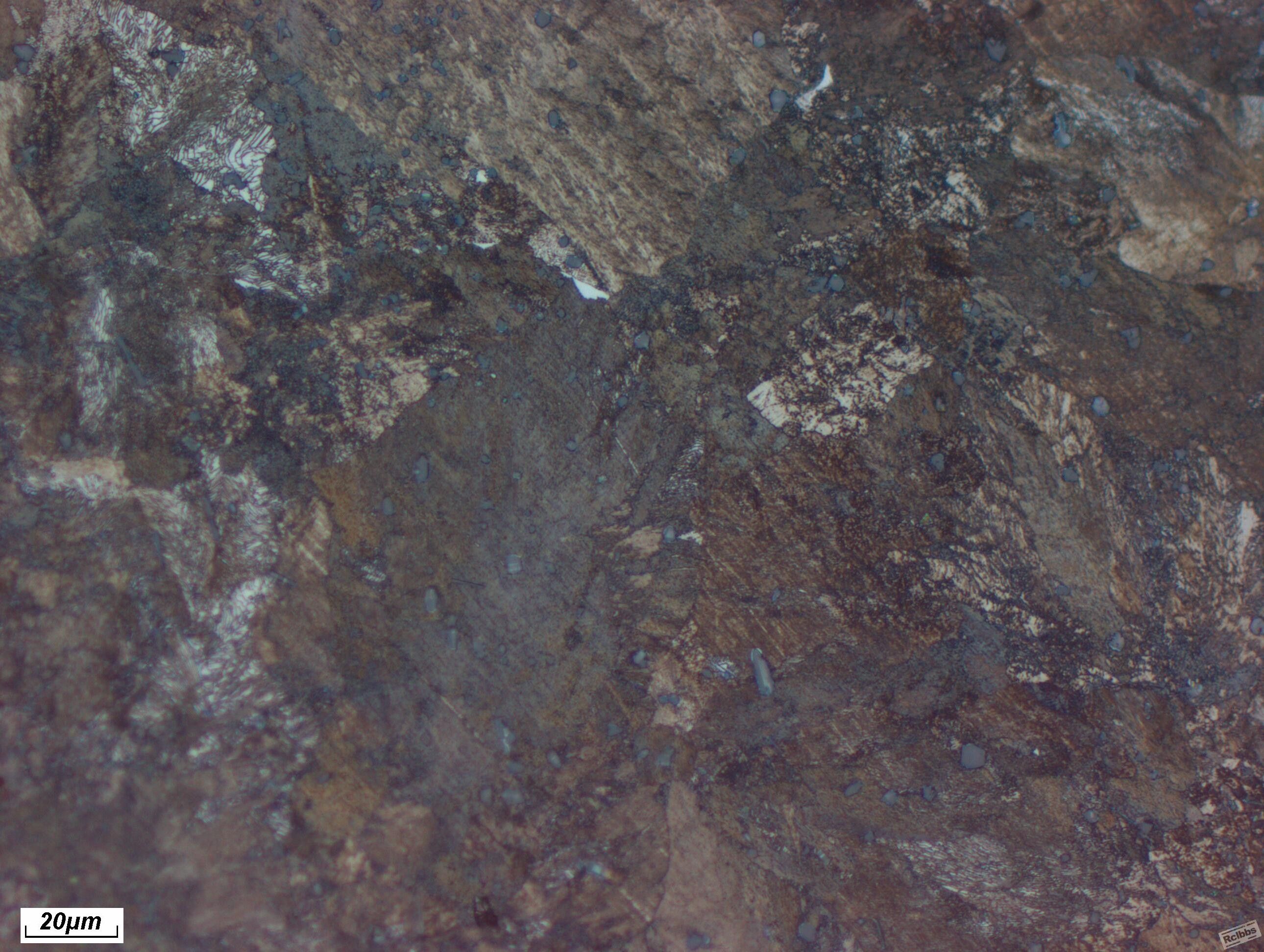

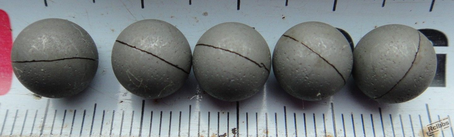

严重脱碳导致GCr15钢球裂纹
裂纹沿环带分布
严重的周边脱碳
脱碳层 板条马氏体
基体 碳化物稀少
gtn1314 + 5 感谢上传!

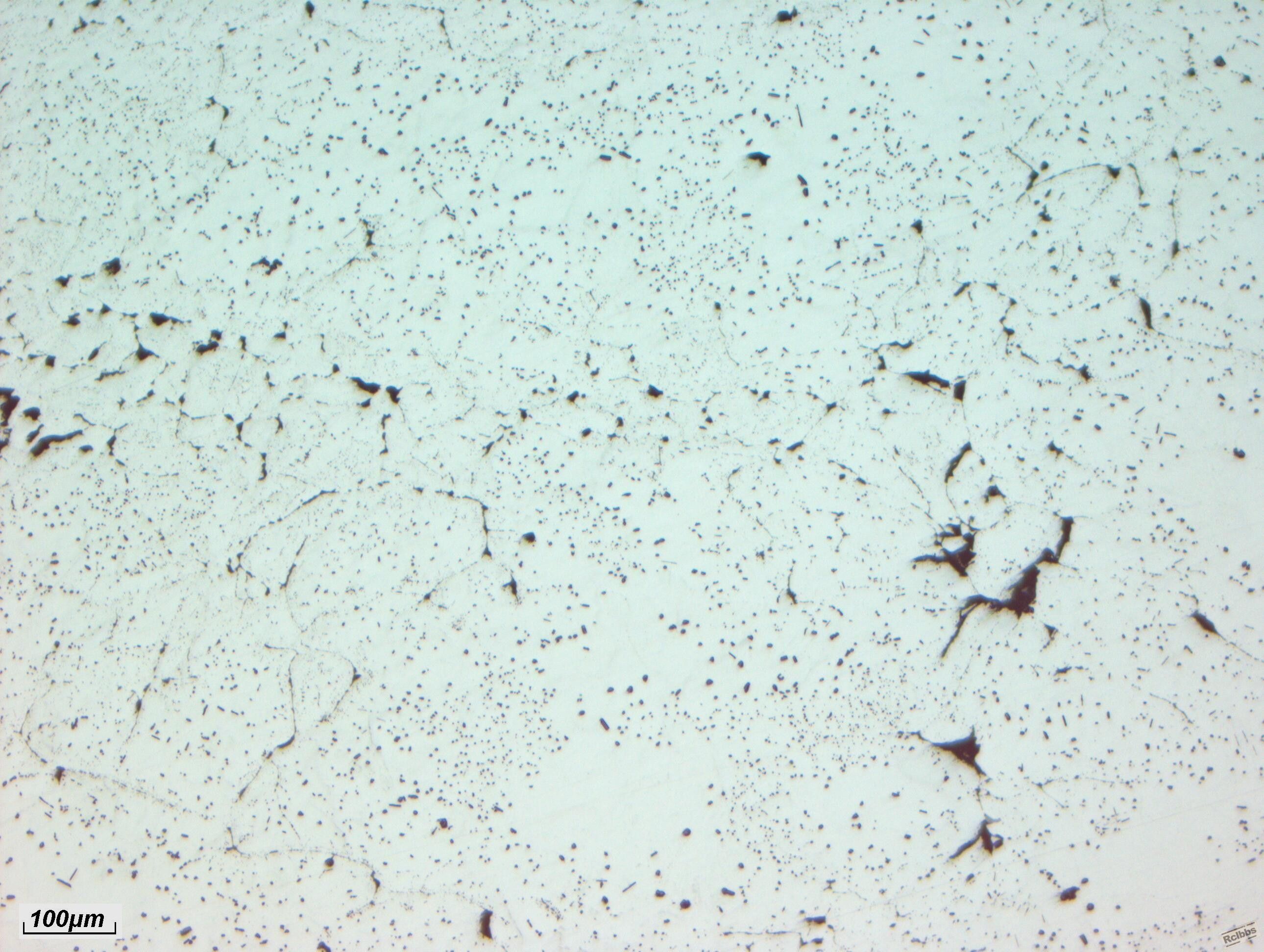

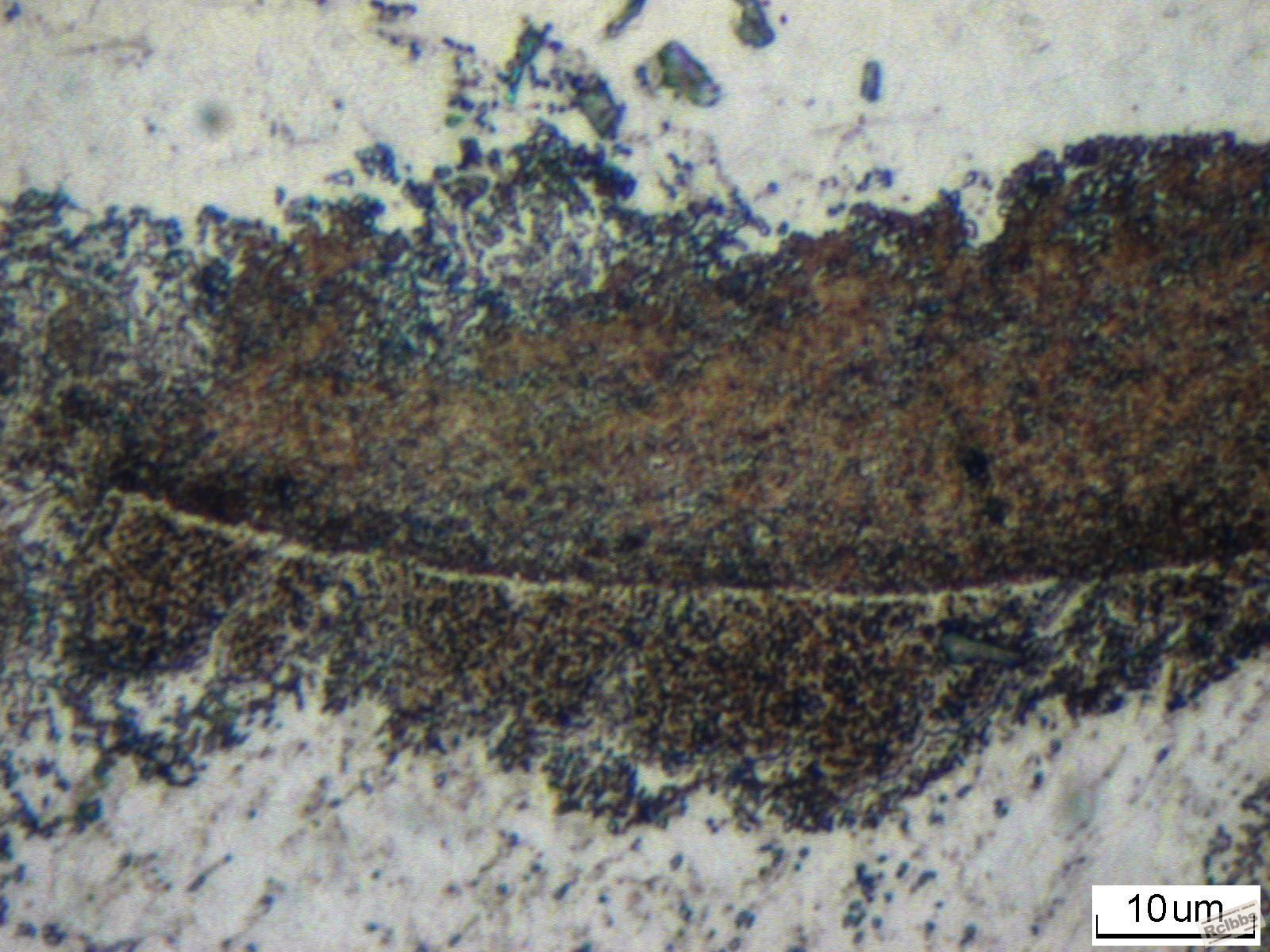

 楼主| 发表于 2012-7-11 17:15:39 | 显示全部楼层

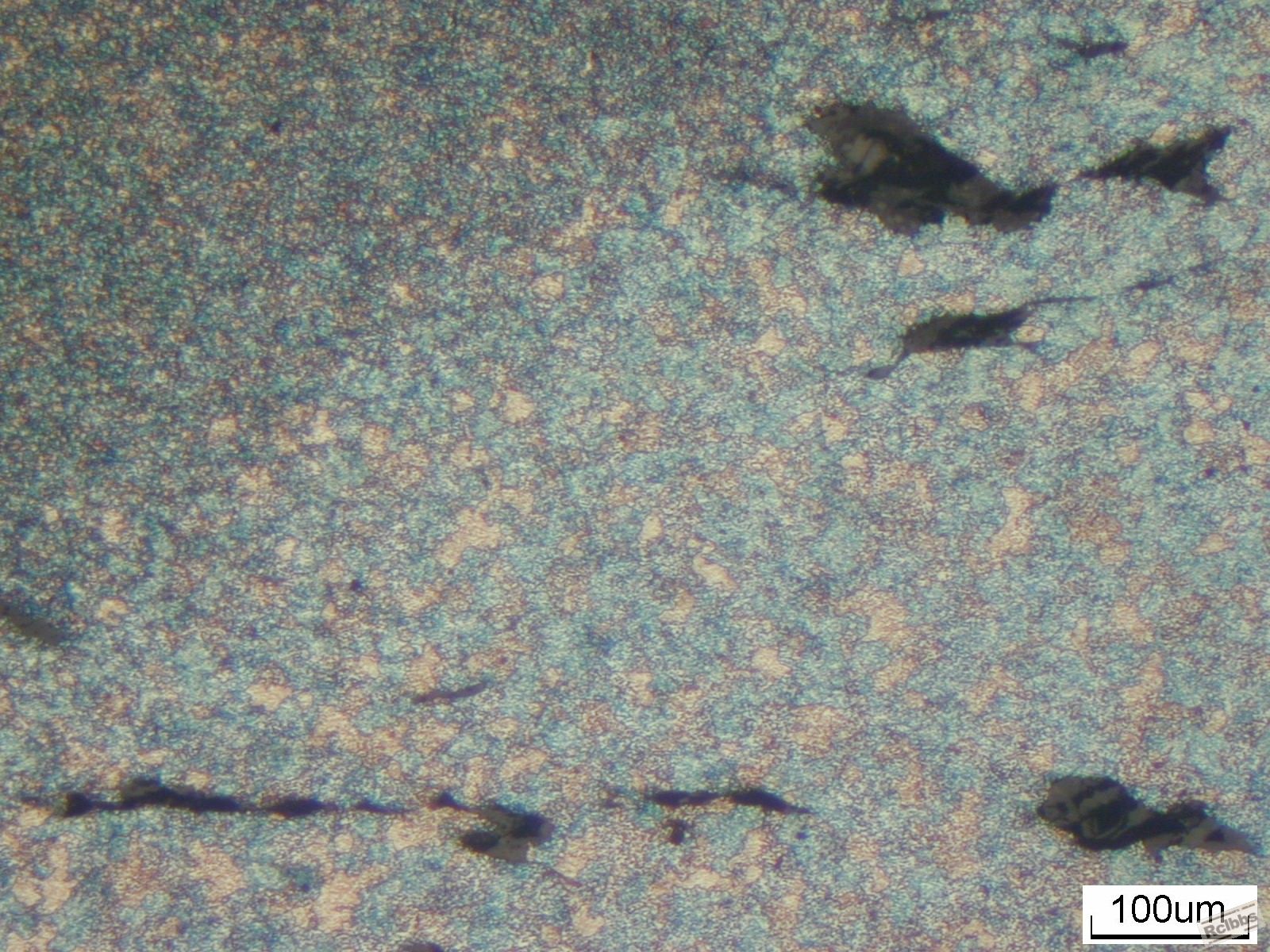

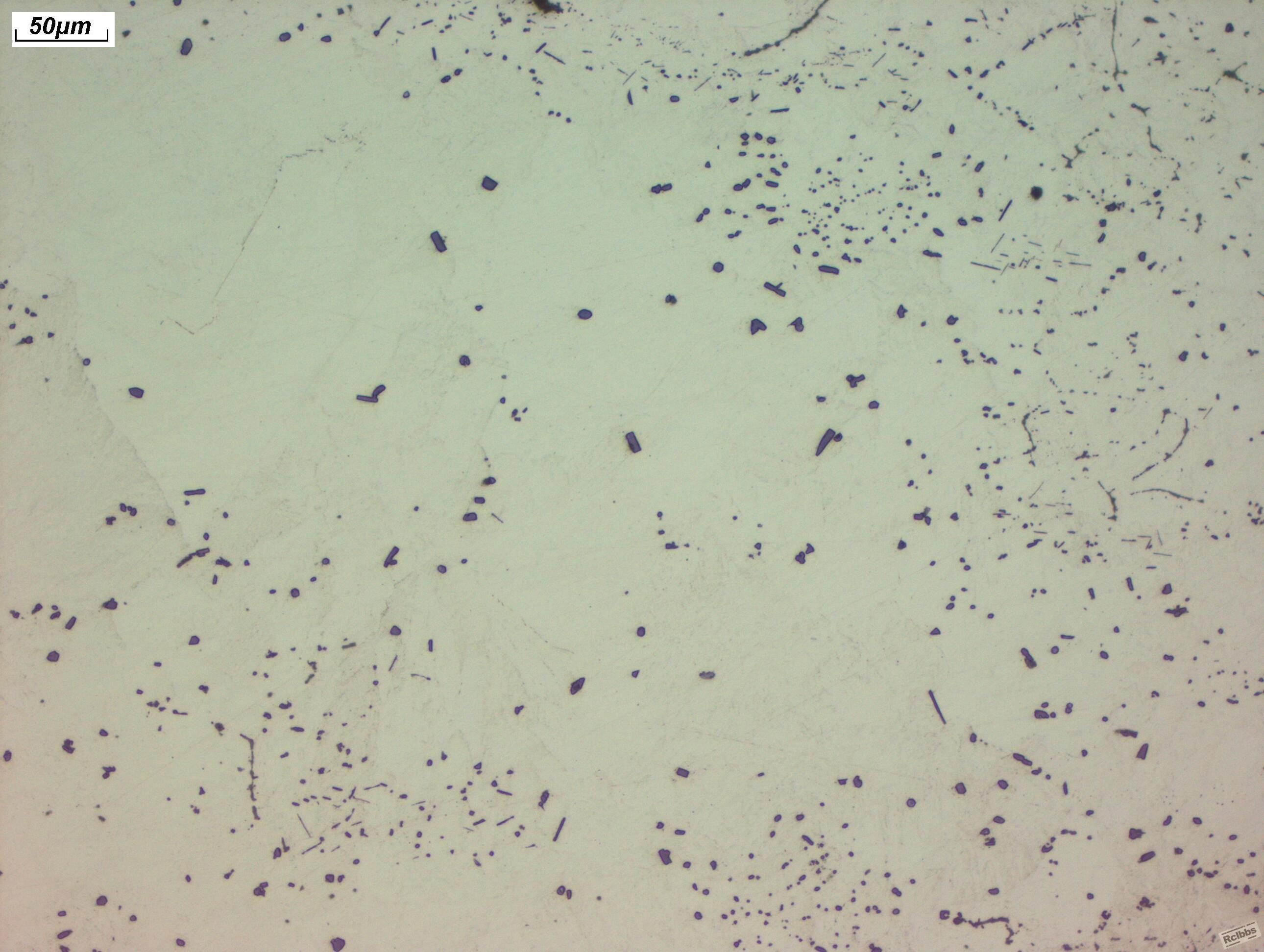

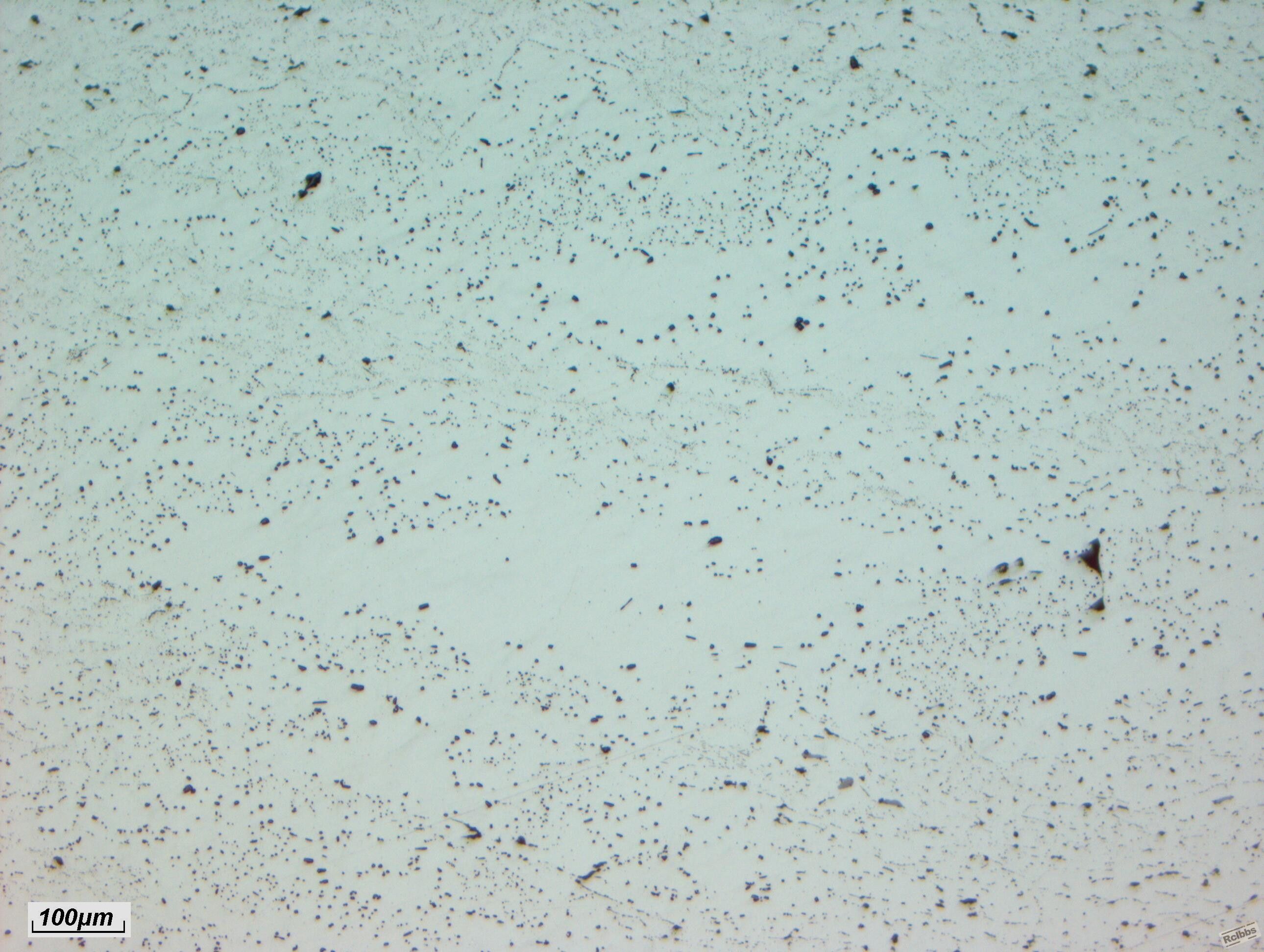

夹渣(硅酸盐)---低倍与高倍
参与人数 1热处理币 +4 贡献值 +4 收起 理由
秋天的风 + 4 + 4 感谢上传!
发表于 2012-7-19 08:22:22 | 显示全部楼层
感谢你的照片关于液析的,液析听说过没见过,你的图片上黑色的就是液析么?
发表于 2012-7-19 22:08:33 | 显示全部楼层
您的图片上B位置是在碳化物析出边界产生的?所有B都如此吗?

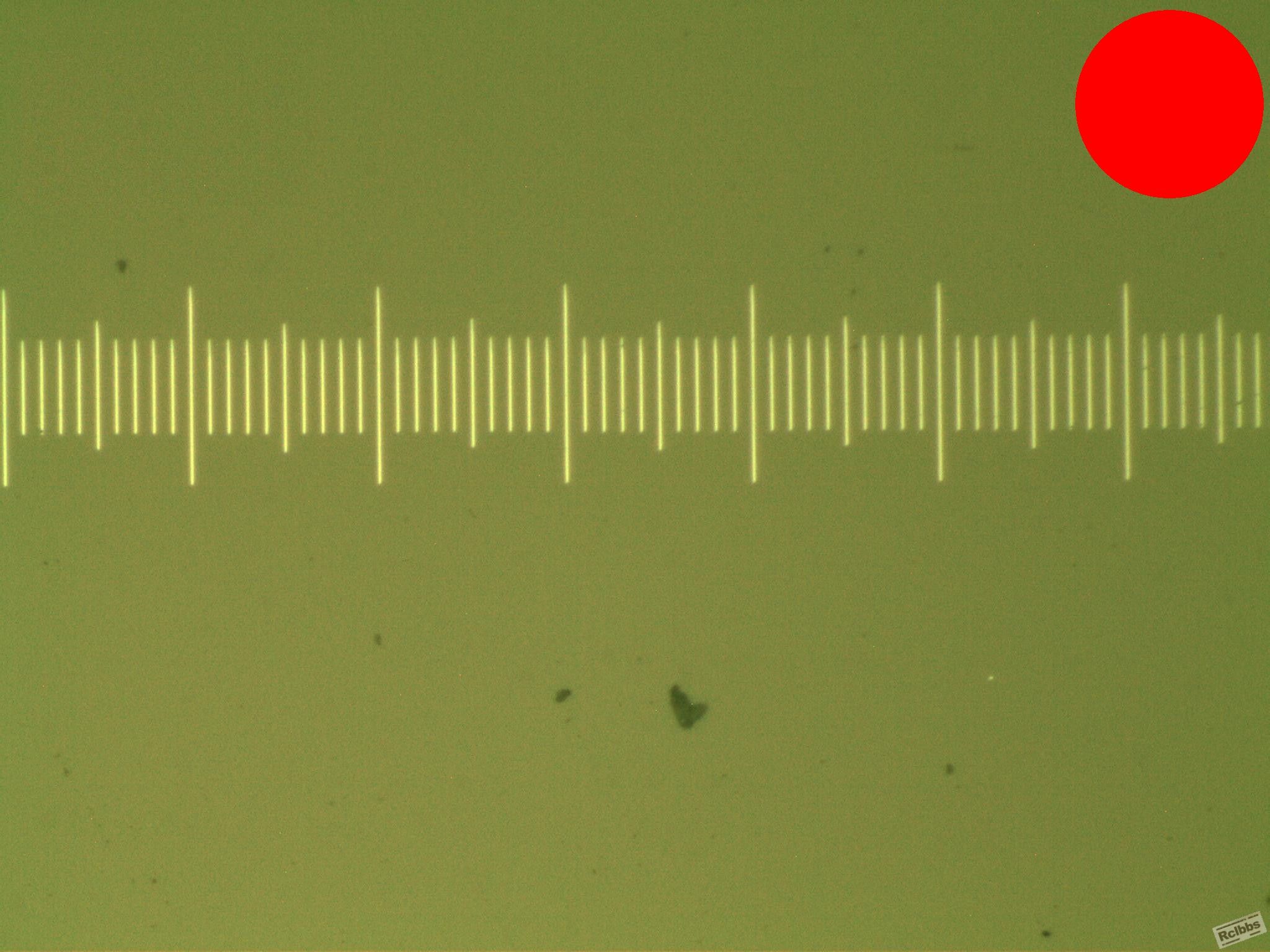

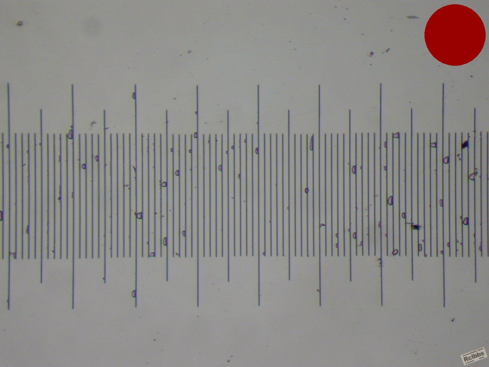

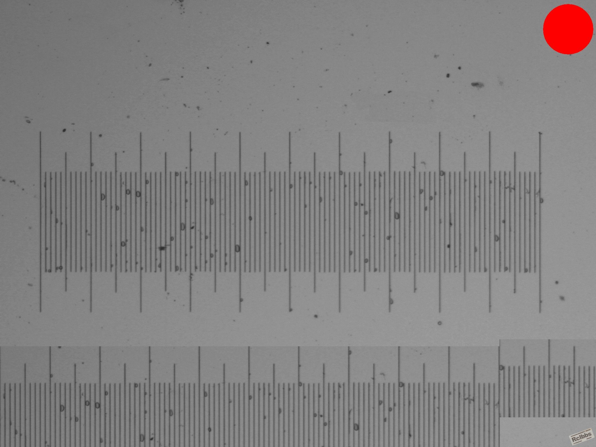

 楼主| 发表于 2012-8-1 20:32:31 | 显示全部楼层

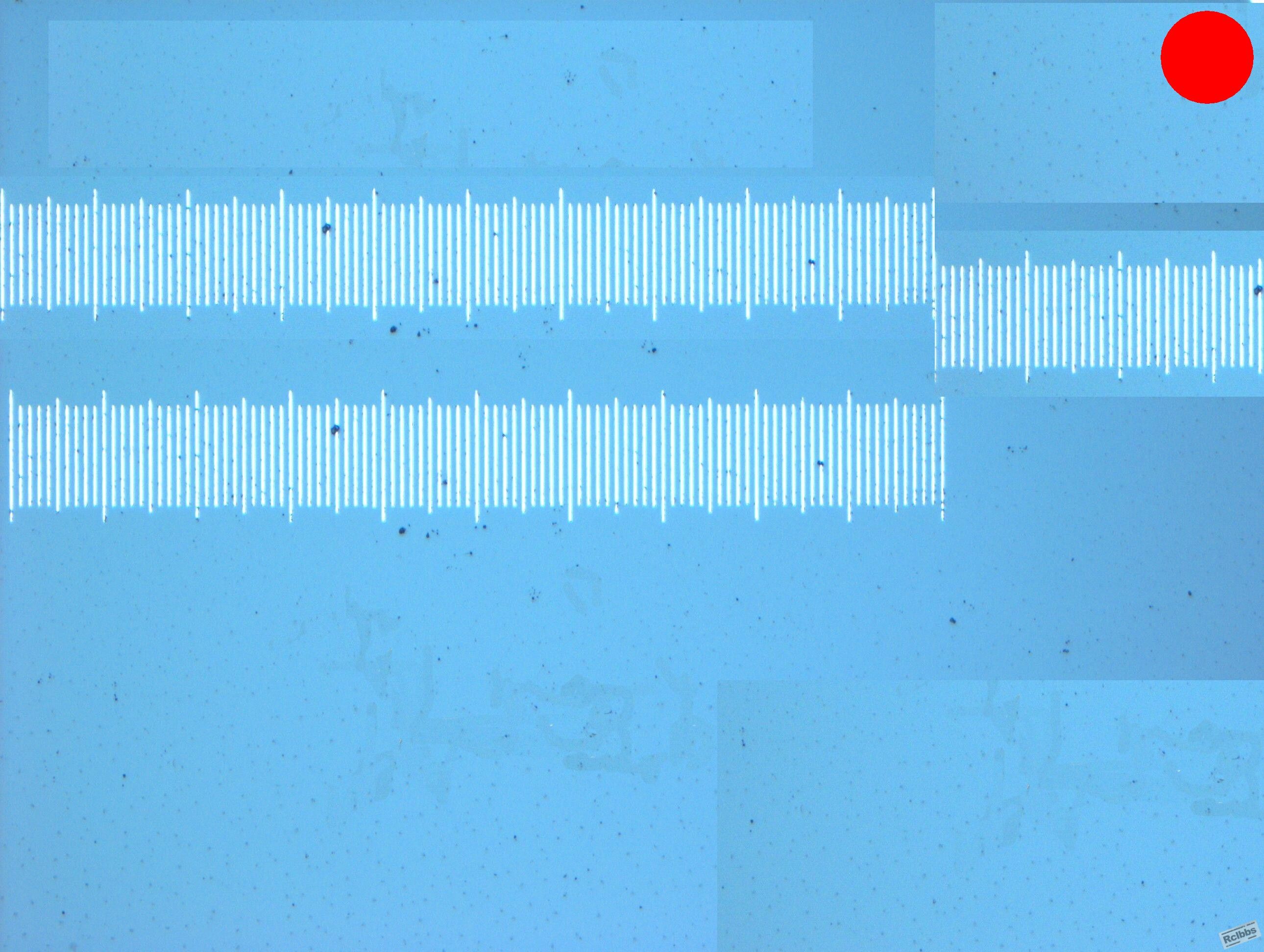

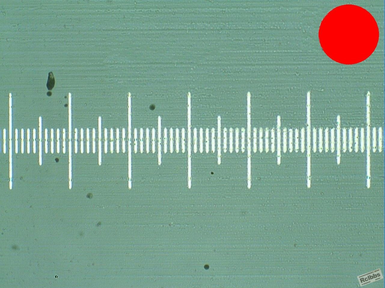

用5台显微镜拍摄的100X标尺照片
红色圆形的直径均为100μm,如果没有标尺,就无法知道圆的大小。
由于设备的不同,金相照片拍摄的视场大小也是不同的,但图片上传后显示的大小是相同的。
可以看出,直径相同的圆,第5张图片中圆的直径是第1张的2倍多。
这说明,在论坛上,仅说明放大倍数、不加标尺的图片,是无法进行晶粒度、夹杂物评级的。
参与人数 1热处理币 +5 贡献值 +5 收起 理由
gtn1314 + 5 + 5 感谢上传!

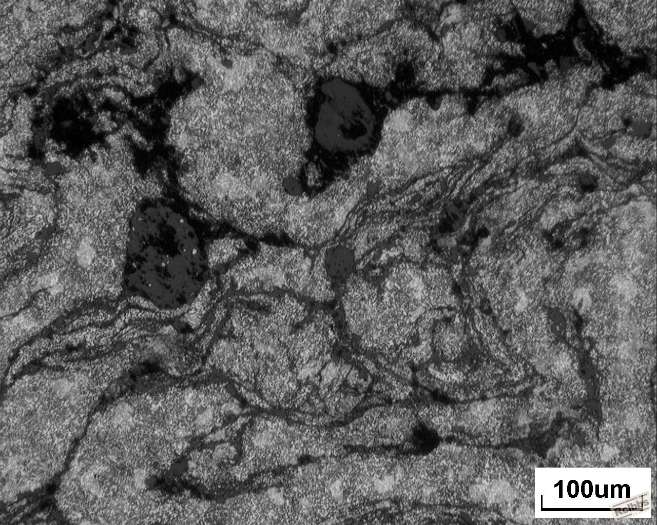

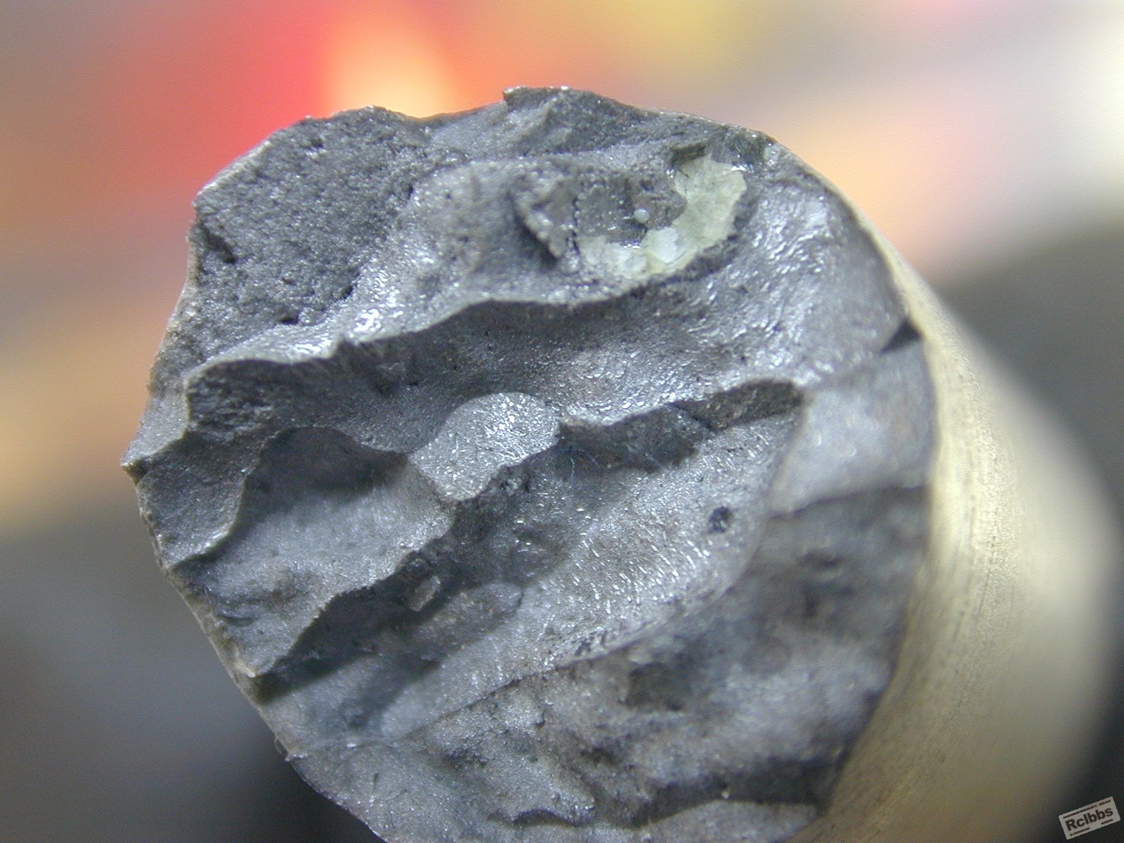

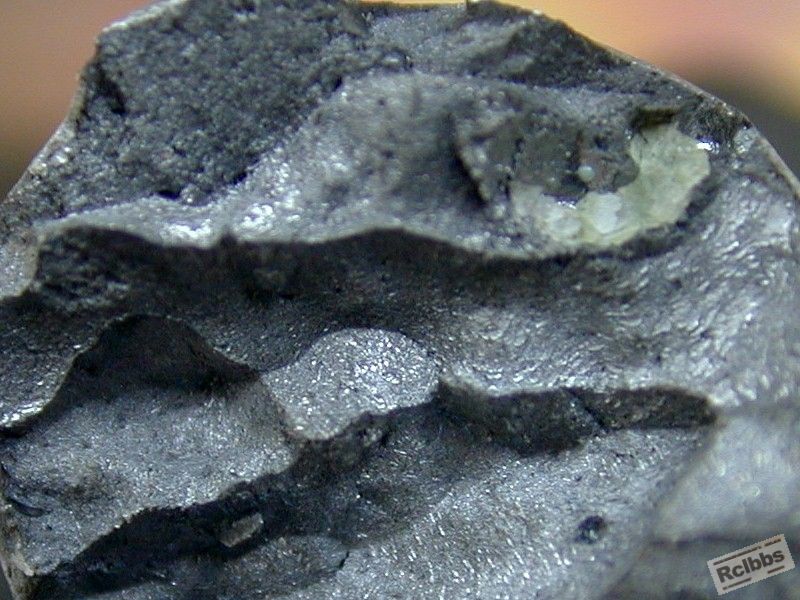

 楼主| 发表于 2012-8-15 11:24:58 | 显示全部楼层
铸钢件拉伸断口 未熔化的萤石

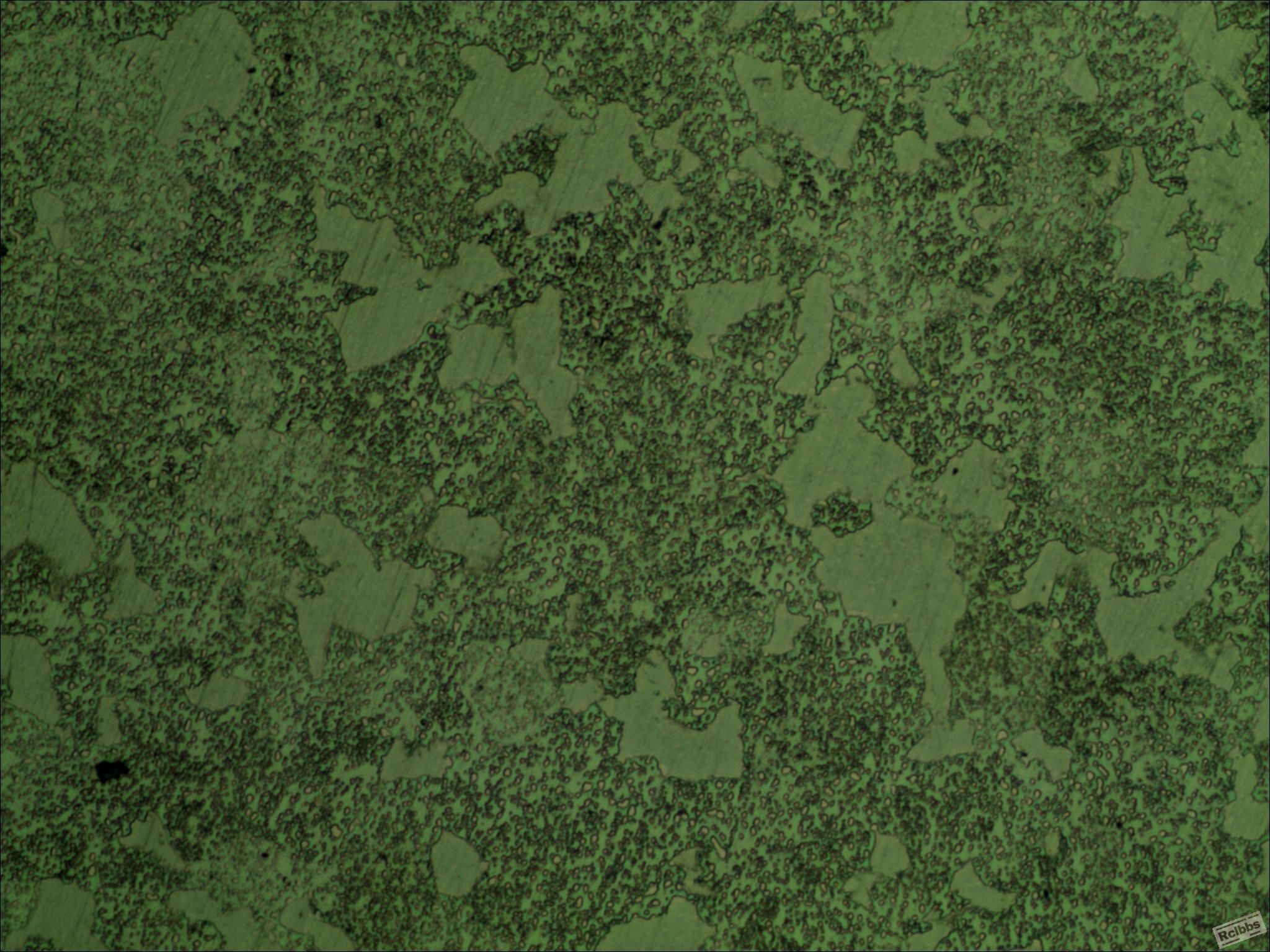

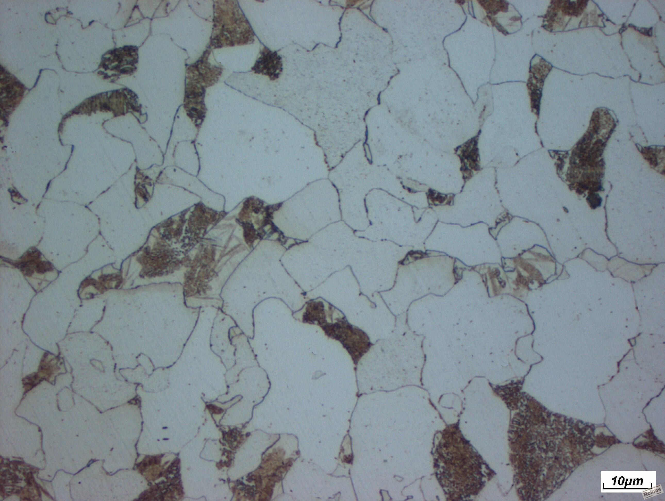

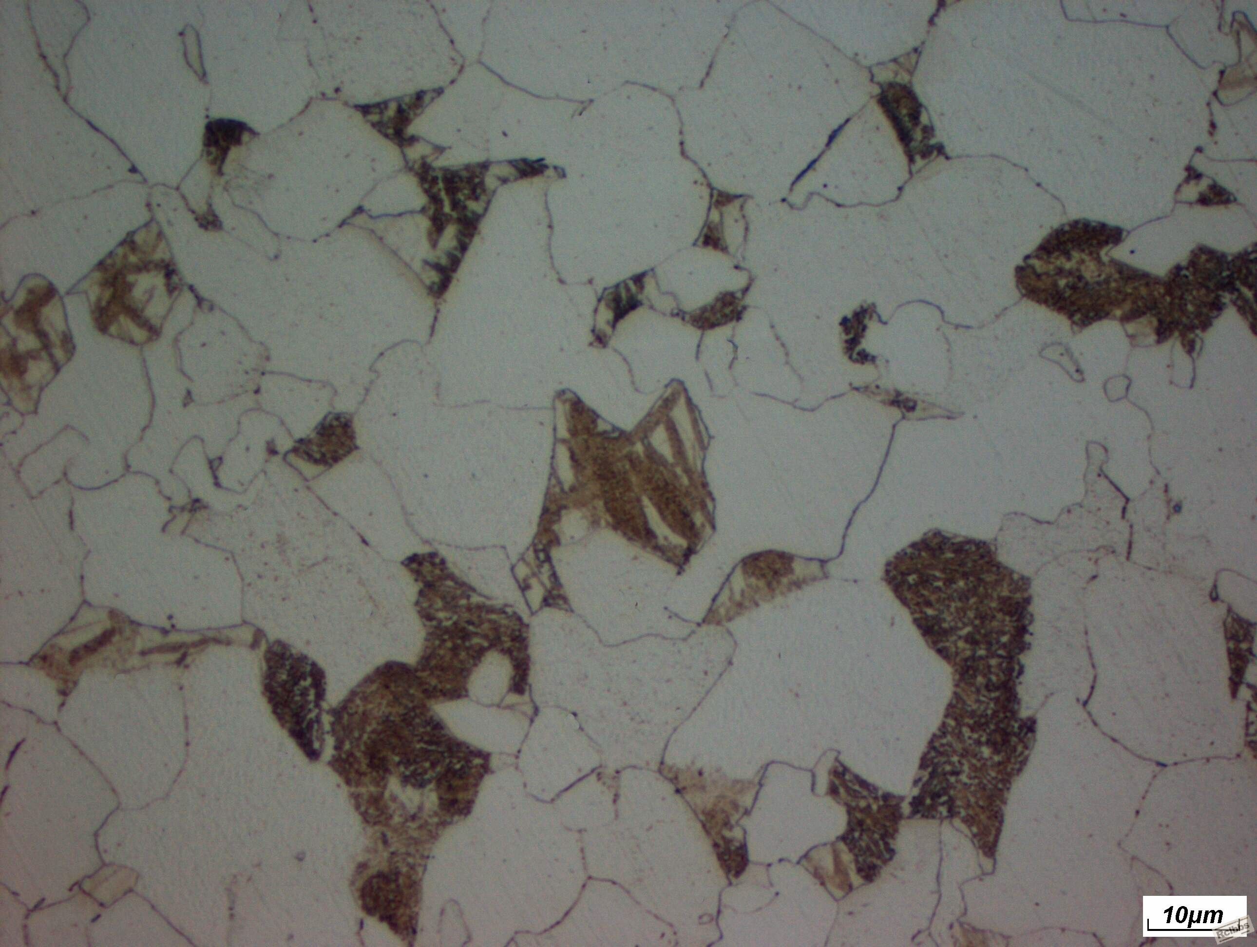

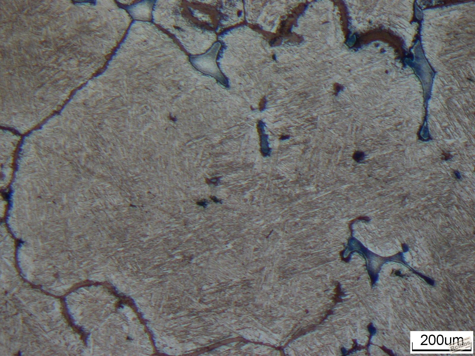

发表于 2012-8-15 19:18:24 | 显示全部楼层
请问第一张图片腐蚀了吗,我遇到一次拿4%硝酸酒精腐蚀后也是这效果。一开始以为没腐蚀上,就又直接继续腐蚀,结果边界更粗。
签到天数: 953 天
 楼主| 发表于 2012-8-15 20:55:44 | 显示全部楼层
zhch_0221 发表于 2012-8-15 19:18
请问第一张图片腐蚀了吗,我遇到一次拿4%硝酸酒精腐蚀后也是这效果。一开始以为没腐蚀上,就又直接继续腐 ...
用4%硝酸酒精腐蚀,否则看不到铁素体晶界。

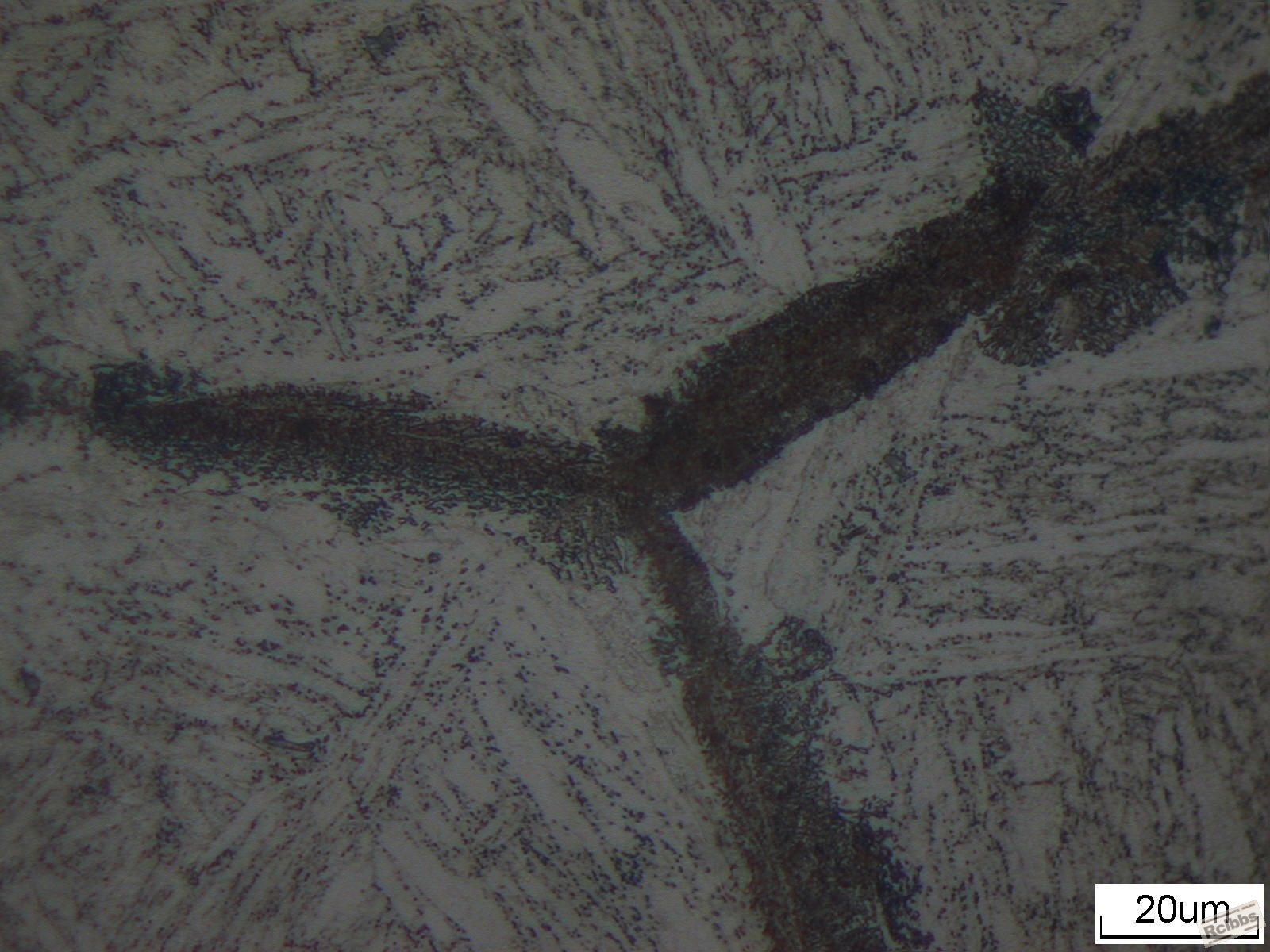

ZG1Cr13/正回火/严重过热而在晶界产生的索氏体

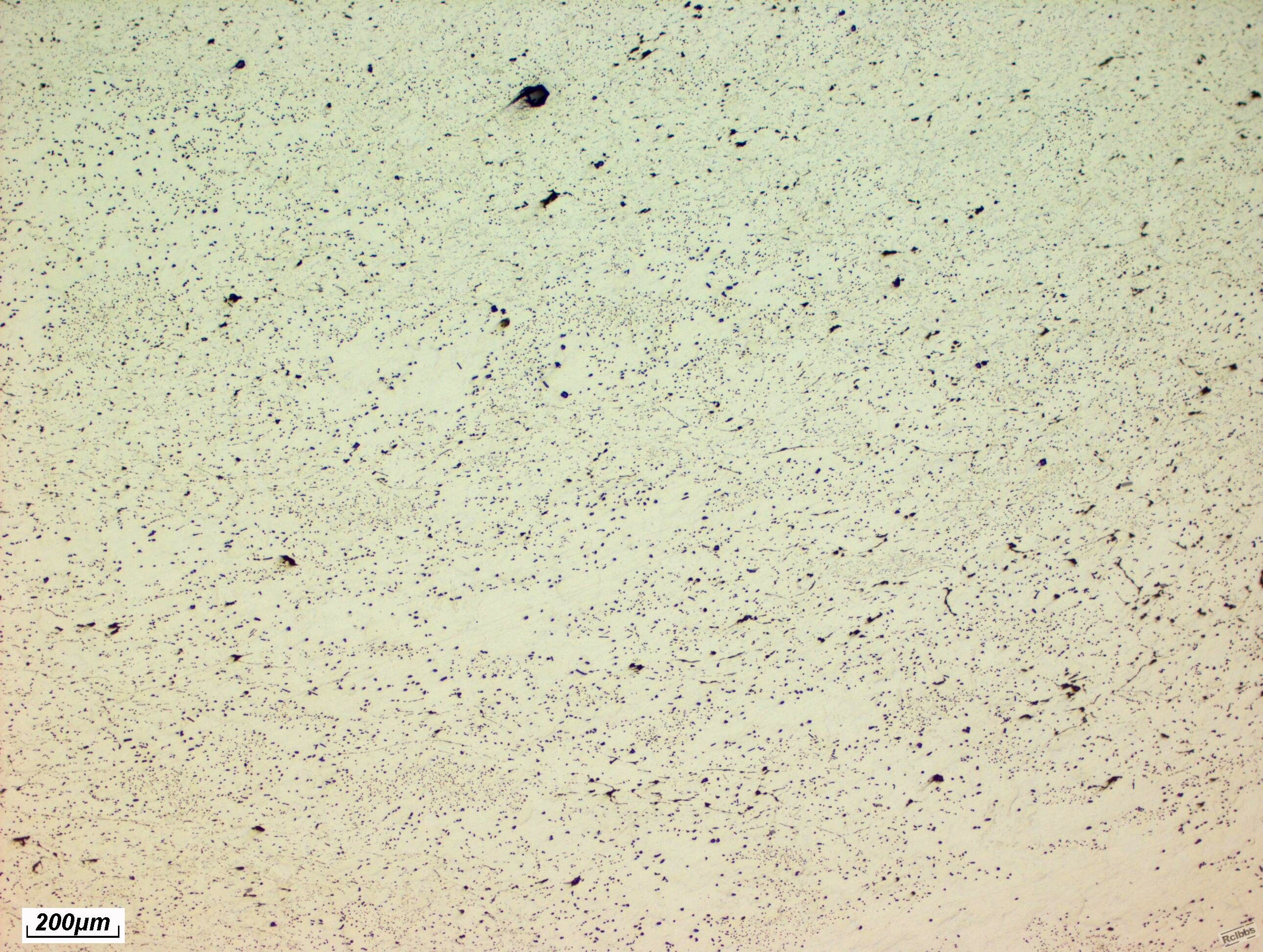

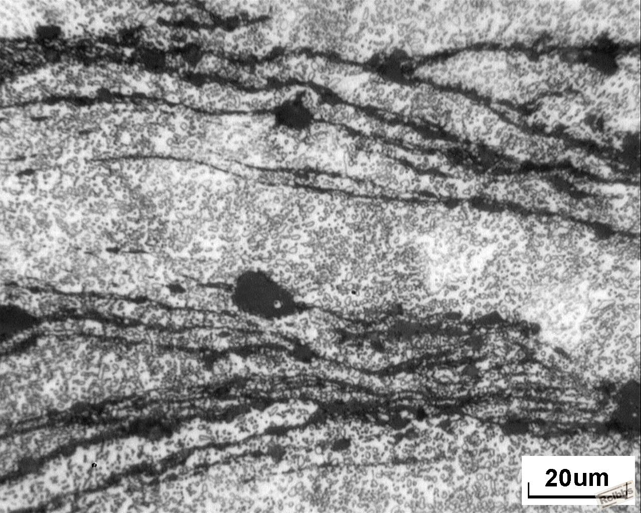

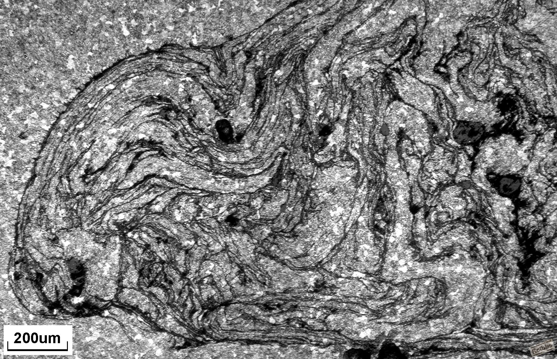

 楼主| 发表于 2012-9-12 15:01:31 | 显示全部楼层

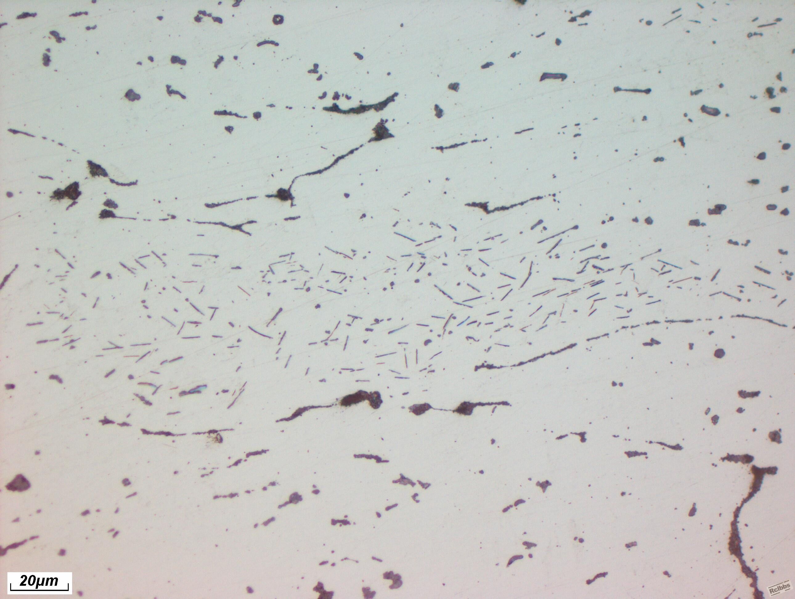

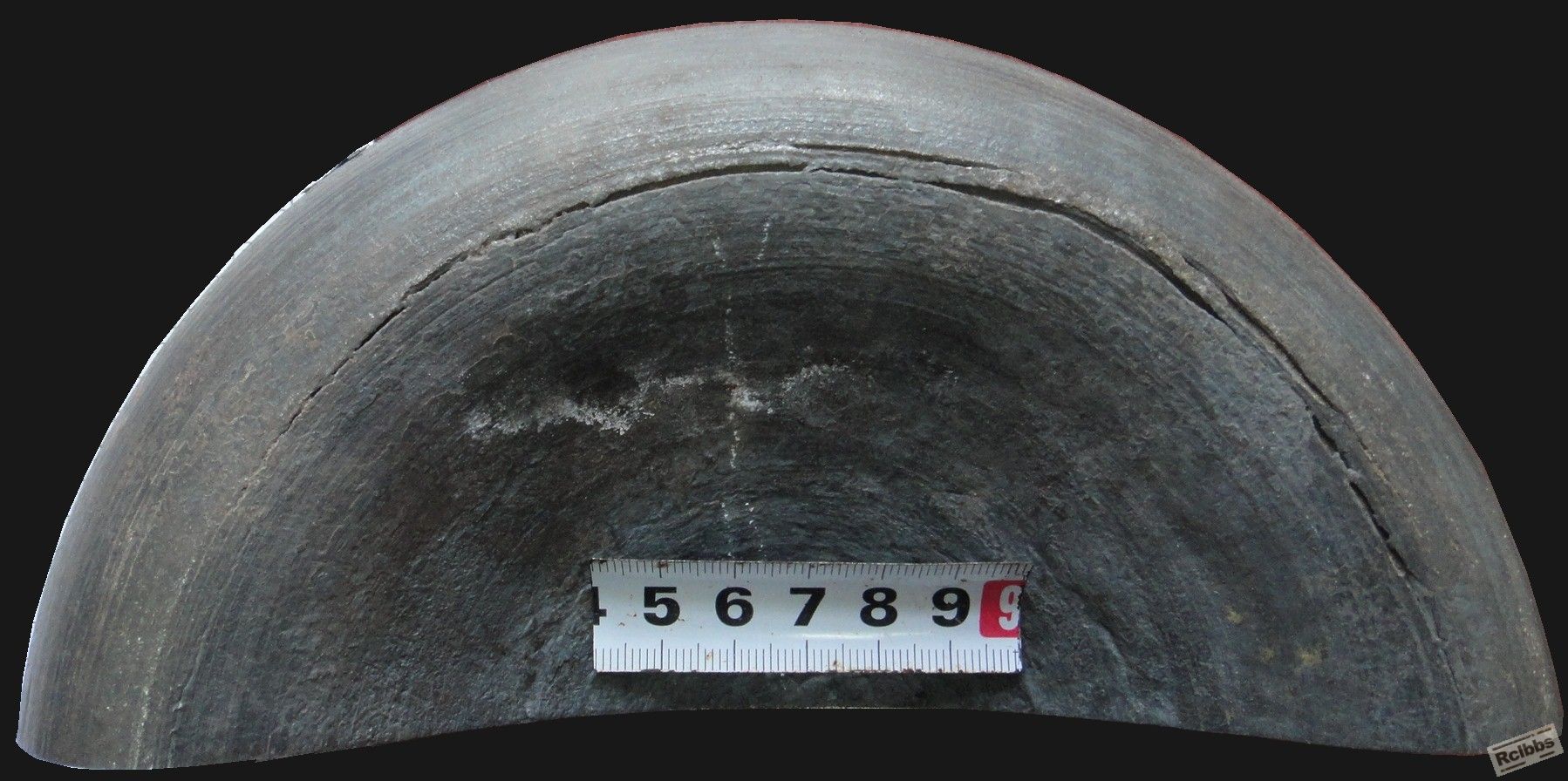

38CrMoAl钢锭制成锻圆,发生严重开裂。
非金属夹杂物异常严重,其数量之多,可用“成群结队、漫山遍野”来形容。
此外,还存在严重的增碳,含碳量已至共析成分。

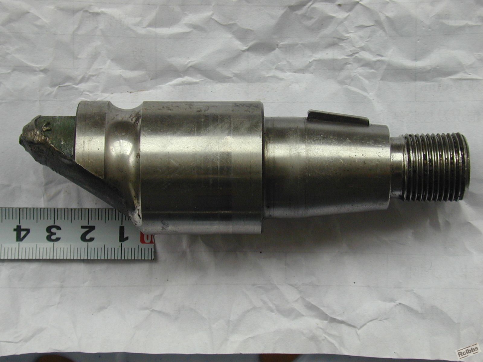

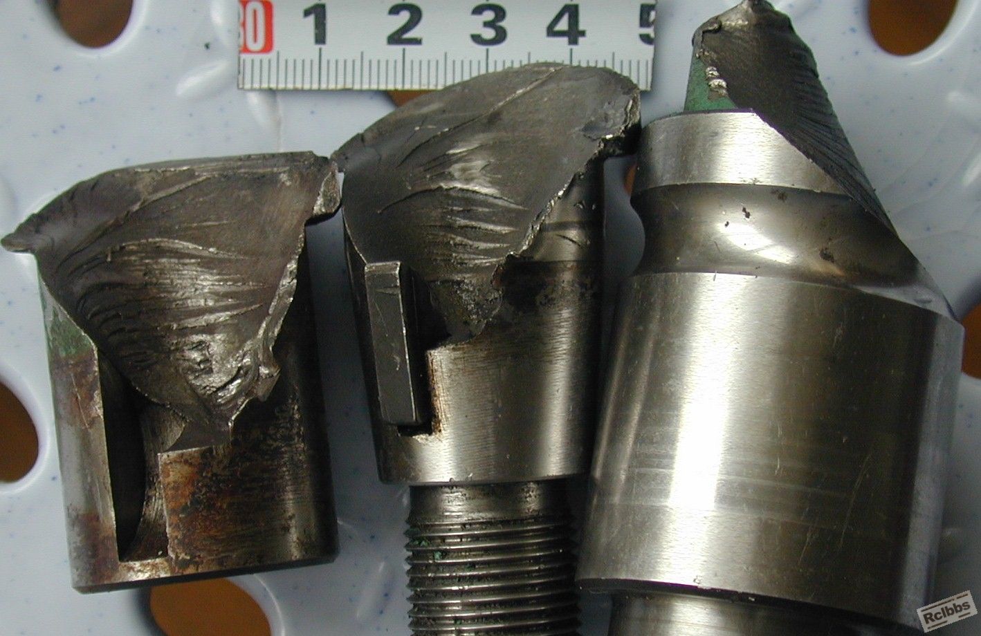

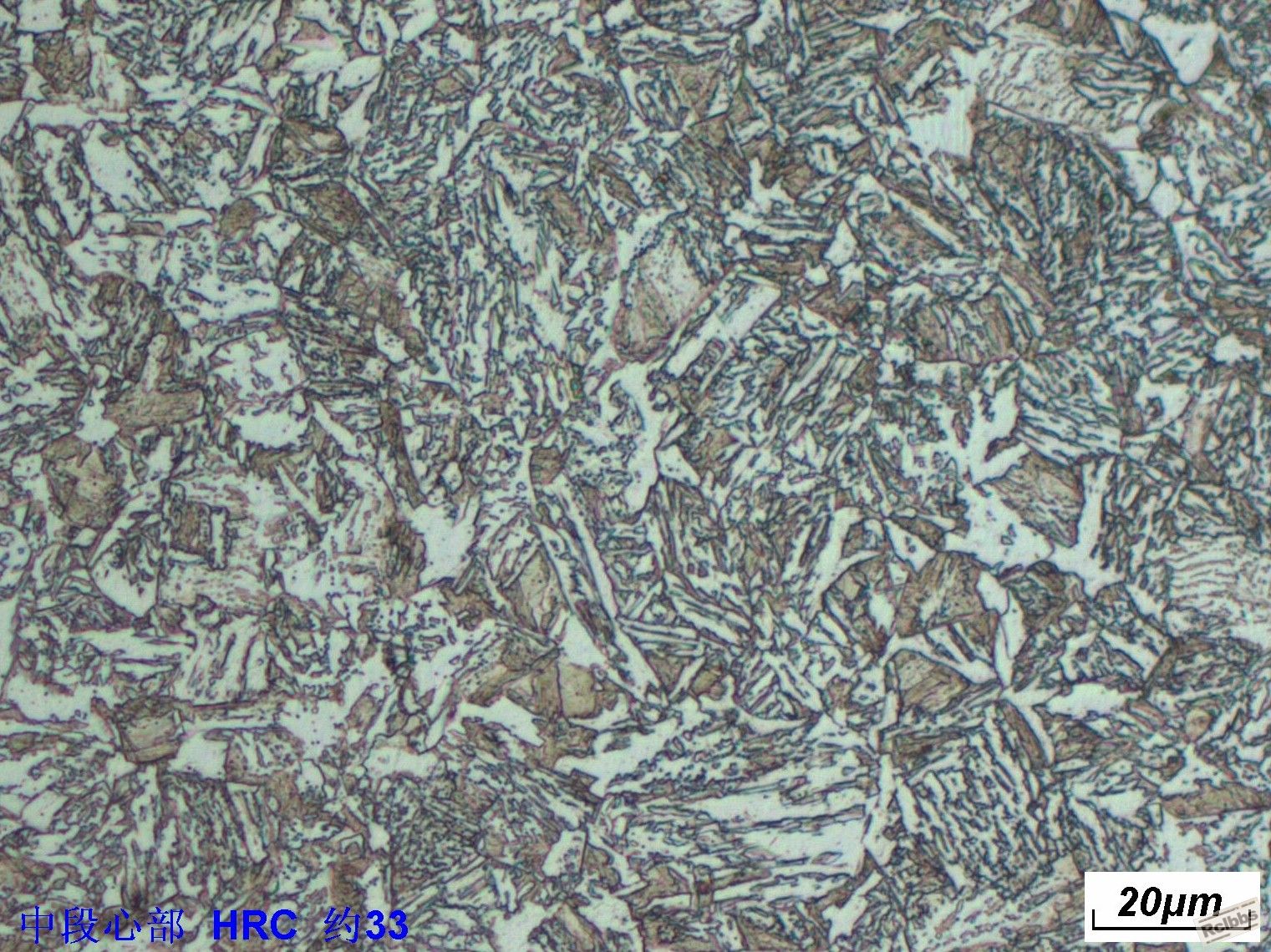

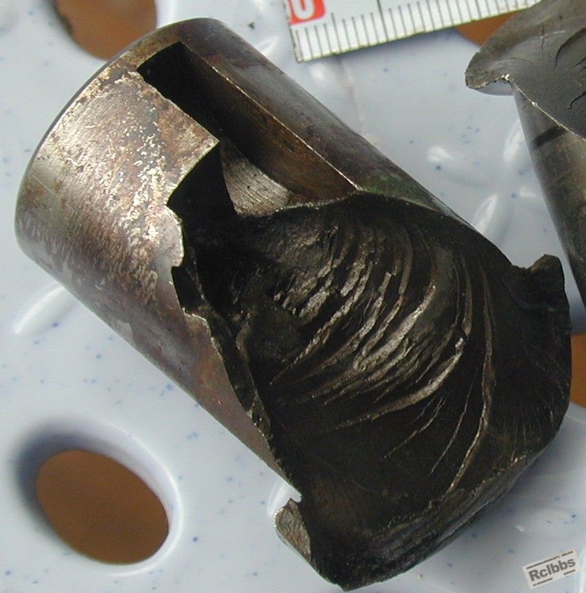

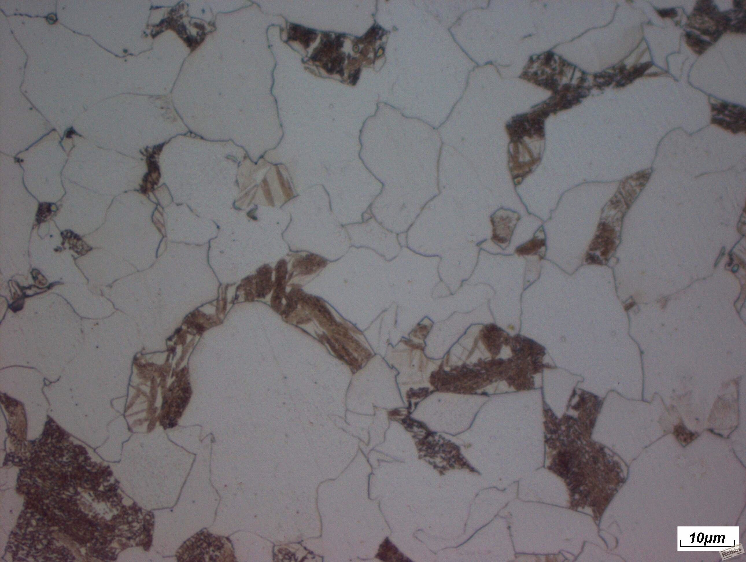

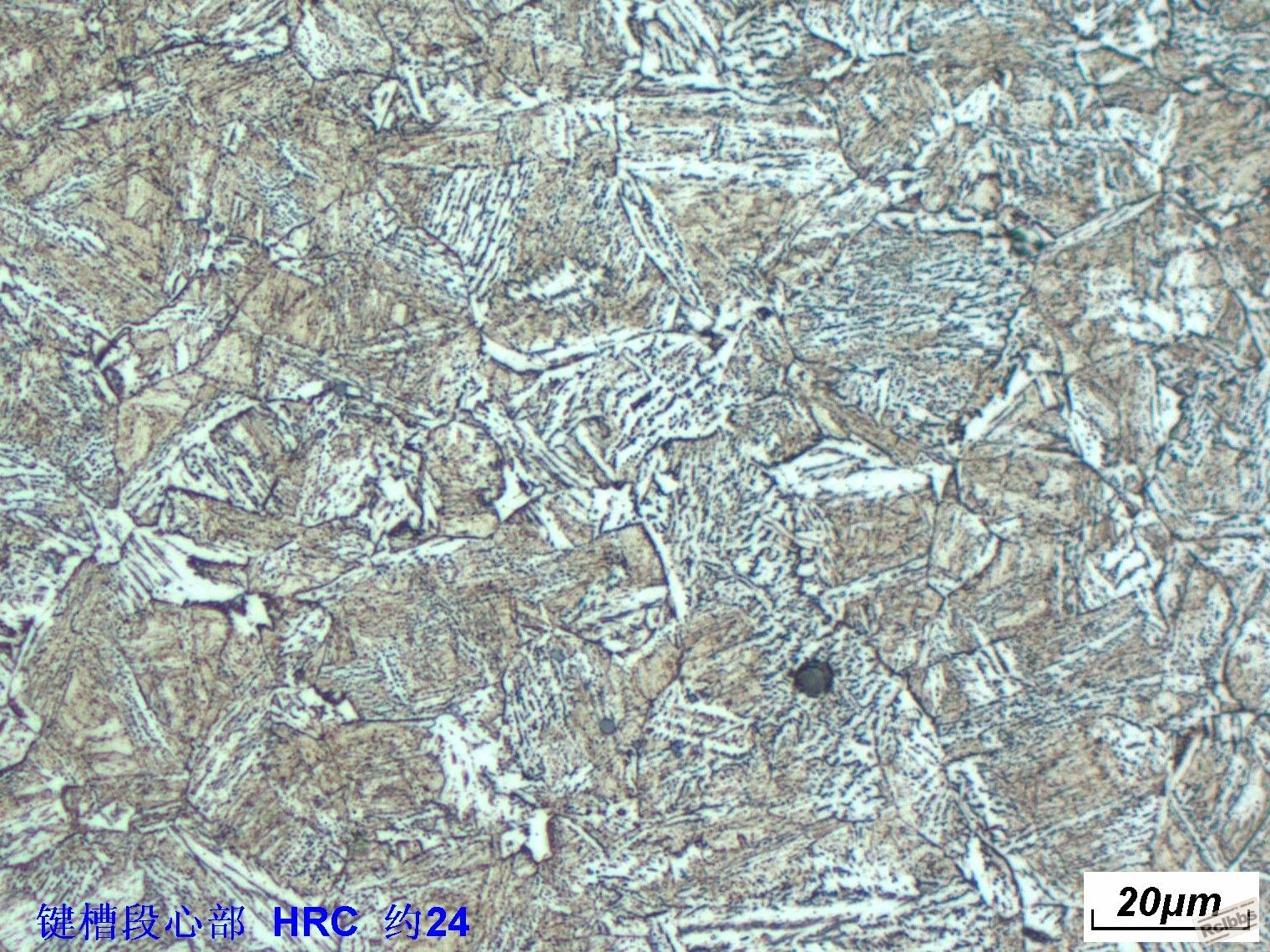

 楼主| 发表于 2012-10-9 21:46:57 | 显示全部楼层

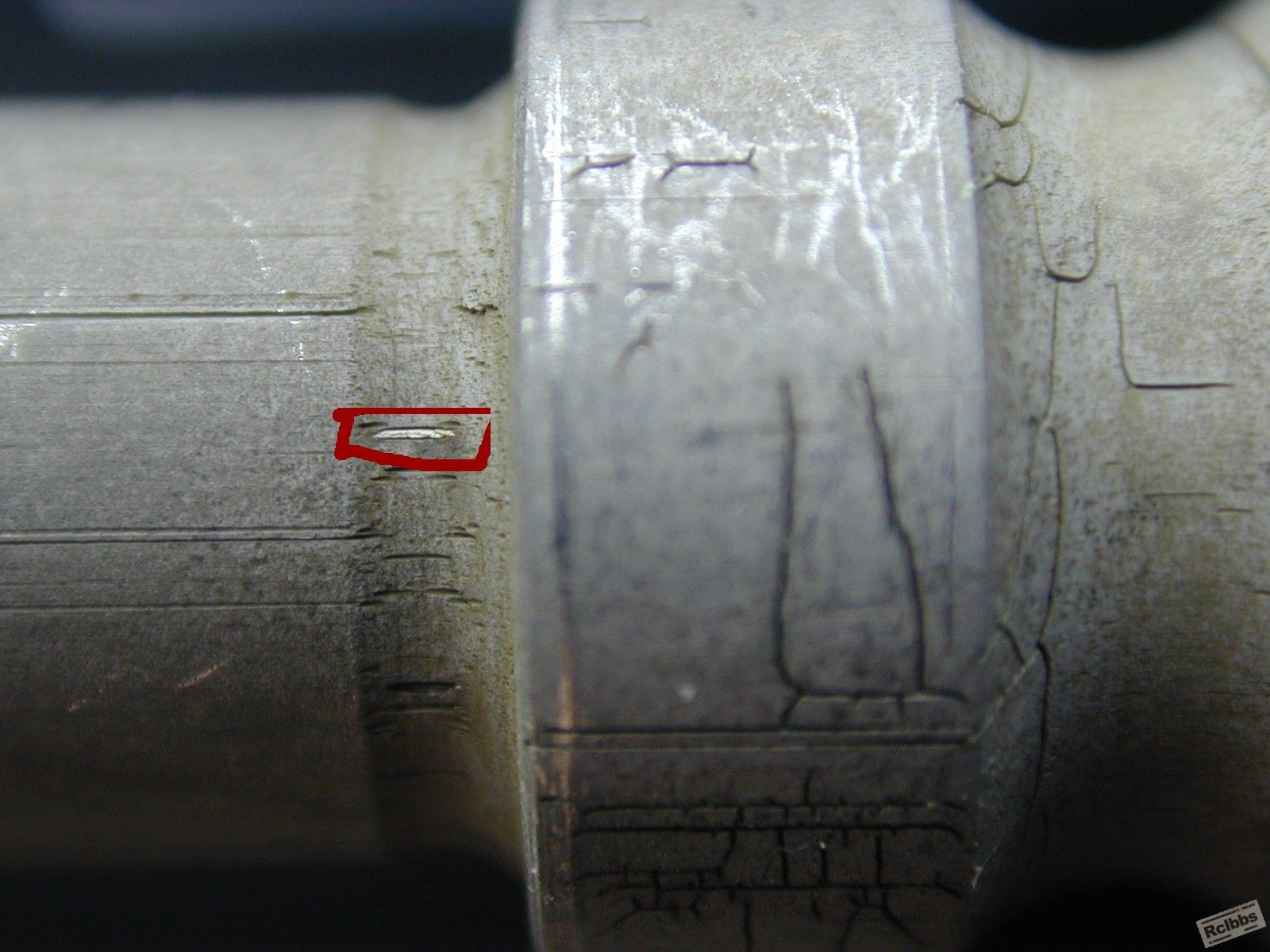

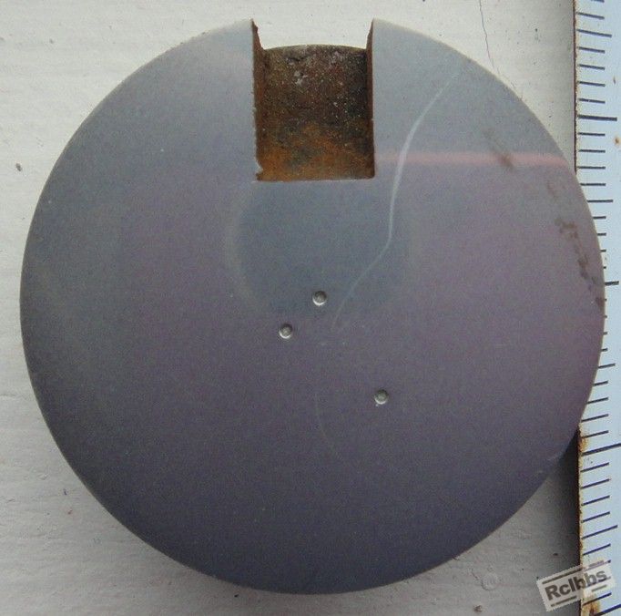

用于卡车柴油发动机的轴类部件,在使用后发生批量性早期疲劳断裂。
20CrMnTi热轧圆钢-车加工成形(两边连接部位留有加工余量)-渗碳淬火回火-两边连接部位退火,车去渗碳层-精加工、开半圆键槽等
断裂形貌,疲劳源位于键槽角部
断裂形貌
断裂形貌
半圆键槽减少了有效截面
键槽角部的加工质量良好(标尺加错了,应为100微米)
中段工作面的渗碳淬火组织
中段心部淬回火组织及硬度值
键槽段心部退火组织及硬度值
为方便车去硬度较高的渗碳层,对连接部位进行退火,但退火降低了硬度及强度,是引起早期断裂的原因。
参与人数 1热处理币 +8 贡献值 +8 收起 理由
gtn1314 + 8 + 8 感谢上传!

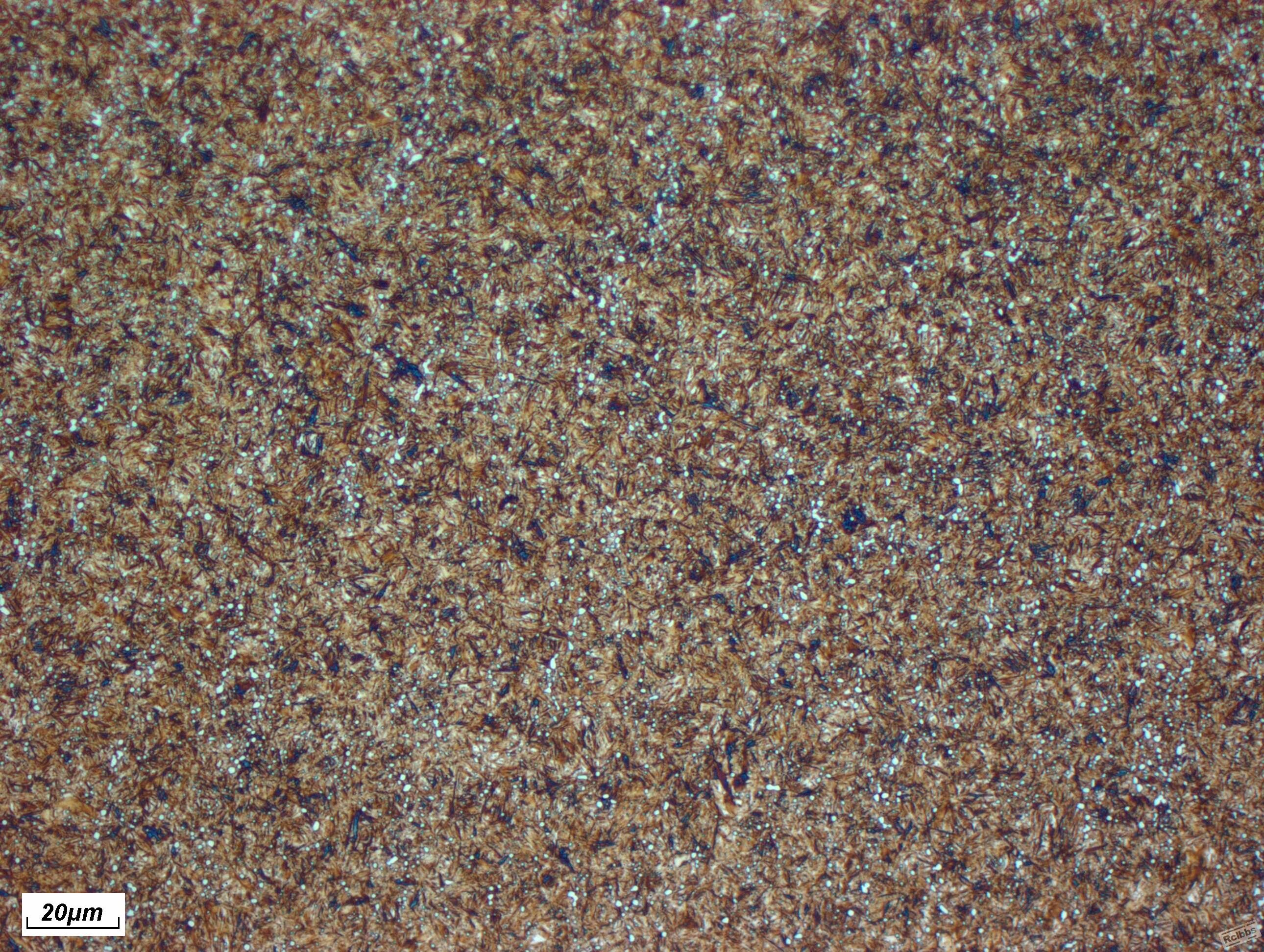

 楼主| 发表于 2012-11-21 22:22:02 | 显示全部楼层
高压锅炉管12Cr1MoVG黄块状马氏体组织

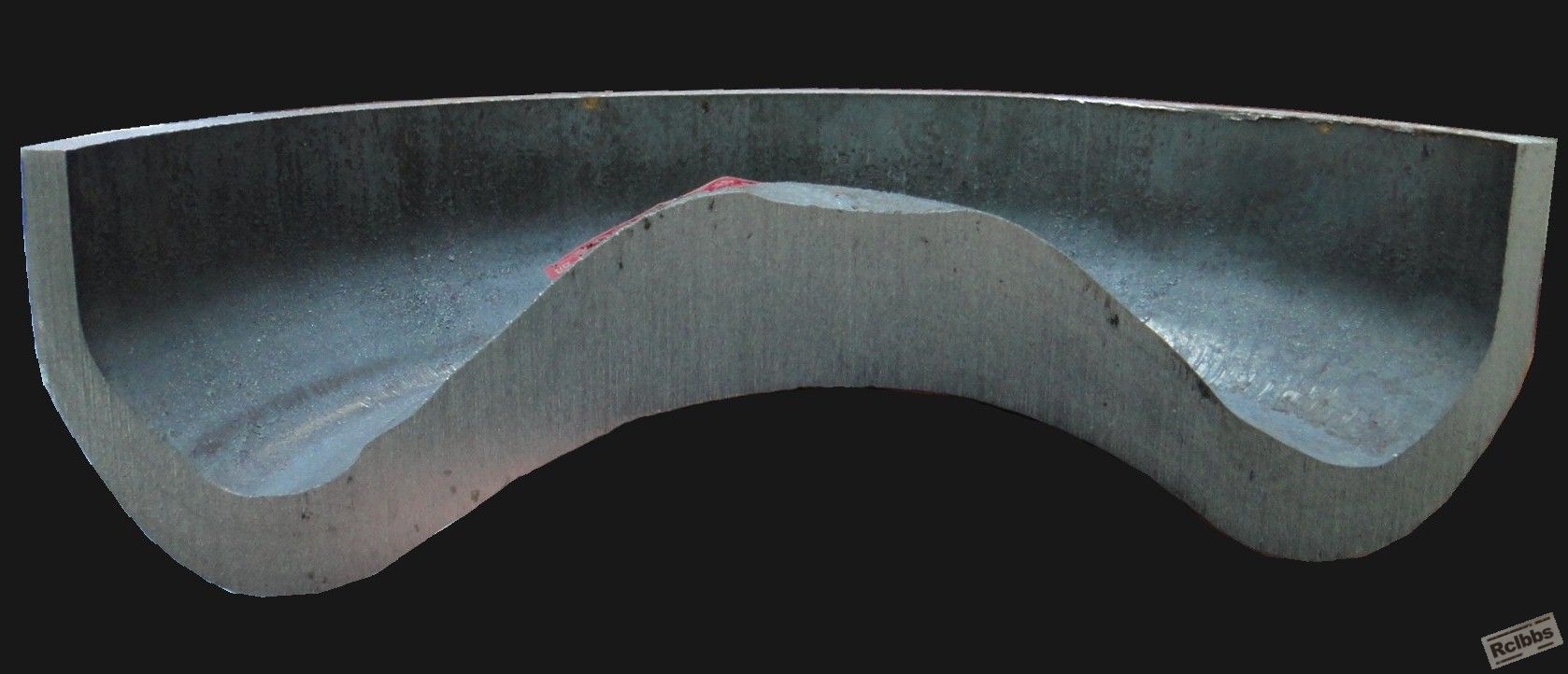

 楼主| 发表于 2012-12-14 15:07:49 | 显示全部楼层
气瓶底横裂
原料:气瓶管
收底加工方式:热旋压成形
开裂原因:加热不足或变形不当

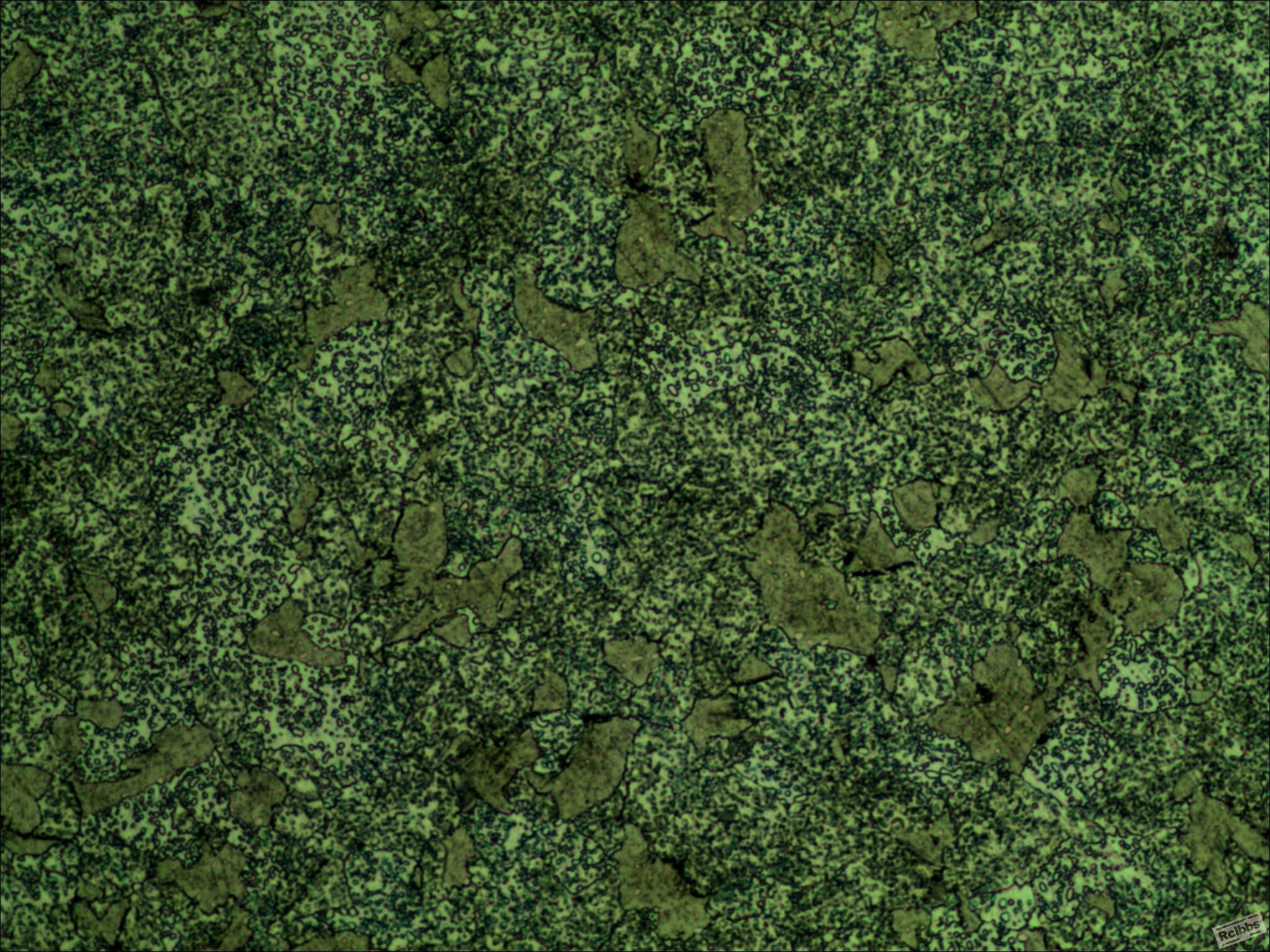

发表于 2012-12-27 16:38:47 | 显示全部楼层
capture185_副本.jpg capture184_副本.jpg 轴承钢GCr15  780℃保温后油冷能帮我看看是什么吗?怎么称呼他,500倍下的 同一试样,浅腐蚀和深腐蚀的
签到天数: 40 天
发表于 2012-12-27 16:44:55 | 显示全部楼层
看上去像轴承钢的退火组织  是吗?
