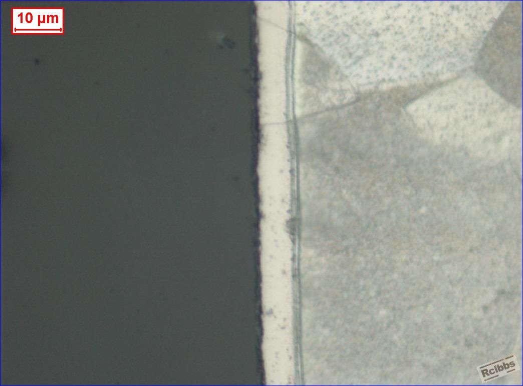

我并不怀疑这个材料、这个工艺所作出产品的白亮层厚度是否真实,而是觉得“渗层深度20微米”的表述有些含糊,应该理解为白亮层厚度,而不是渗氮层深度。
发表于 2011-10-25 17:41:35 | 显示全部楼层
孤鸿踏雪 发表于 2011-10-25 17:29
我并不怀疑这个材料、这个工艺所作出产品的白亮层厚度是否真实,而是觉得“渗层深度20微米”的表述有些含 ...
这种工艺没有扩散层,只有白亮层

发表于 2011-10-26 10:31:28 | 显示全部楼层
孤鸿踏雪 发表于 2011-10-25 17:45
没有扩散层是不可能的,没听说过有那种氮化工艺做出的氮化产品只有白亮层而没有扩散层!
   如果真有这 ...
请看看关于不锈钢低温渗的图片
发表于 2011-10-26 10:39:50 | 显示全部楼层
material863zhou 发表于 2011-10-26 10:31
请看看关于不锈钢低温渗的图片
请问,你这里的“低温渗氮”具体温度是多高?你认为这个金相图片能说明或确定这个试样只有白亮层没有而没有扩散层?
发表于 2011-10-26 10:49:14 | 显示全部楼层
孤鸿踏雪 发表于 2011-10-26 10:39
请问,你这里的“低温渗氮”具体温度是多高?你认为这个金相图片能说明或确定这个试样只有白亮层没有而 ...
低温渗氮和低温渗碳的温度是不同的,具体温度不便透露。我有做过很多这样的实验,两年前已经在不锈钢产品上得到应用,重要的就是这种工艺可以达到使不锈钢即耐腐蚀又能加硬的目的。那个耐腐蚀的白亮层不是单纯的Cr与N或者Cr与C的化合物层,它是(Fe,Ni)N或者(Fe,Ni)C的化合物层。其余部分可以看到基体腐蚀的明显晶界,前辈做渗氮很久,应该了解如果是在高温下做不锈钢渗氮扩散层的金相组织,您看看是否与现在图片中相同?

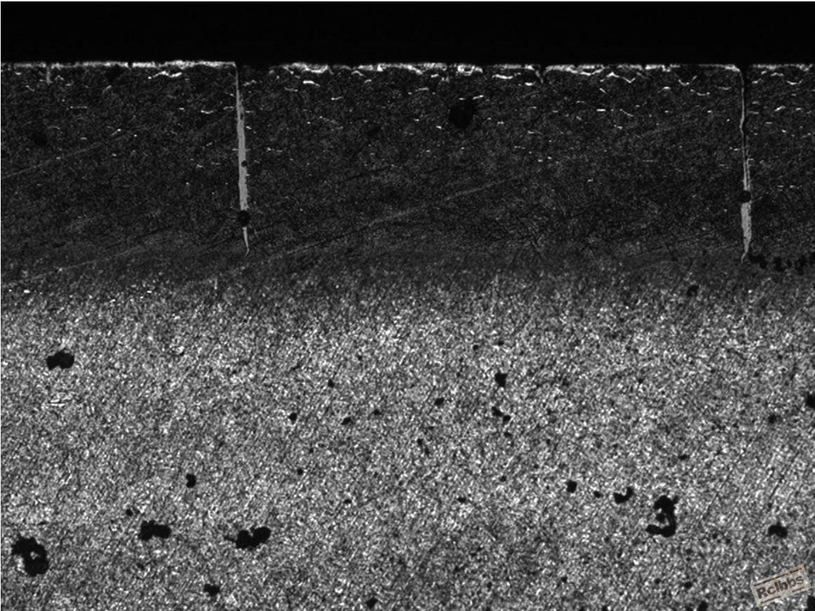

【工件材料】:H13
【工艺方法】:气体滲氮
【工艺参数】:正常参数
【渗层深度】:0.10~0.20mm
【实测硬度】:HV0.2:950~1200(试验力200g
发表于 2011-11-4 17:42:00 | 显示全部楼层
不得了 发表于 2011-11-4 16:54
【工件材料】:H13
【工艺方法】:气体滲氮
【工艺参数】:正常参数
什么参数是正常参数?这么神秘?
