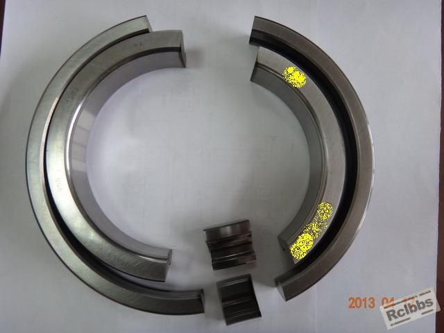

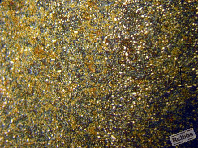

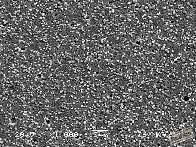

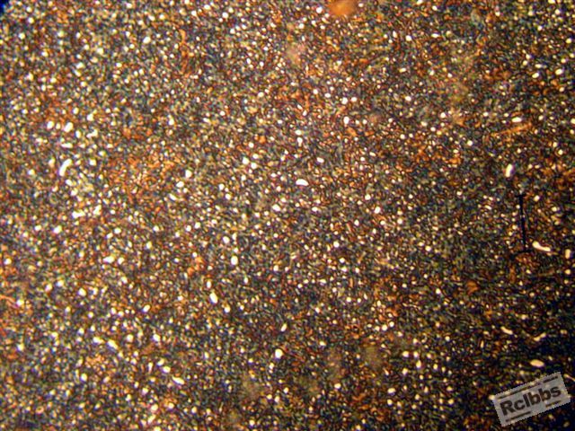

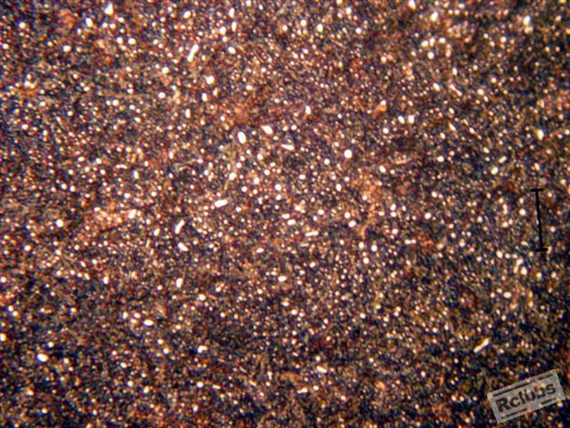

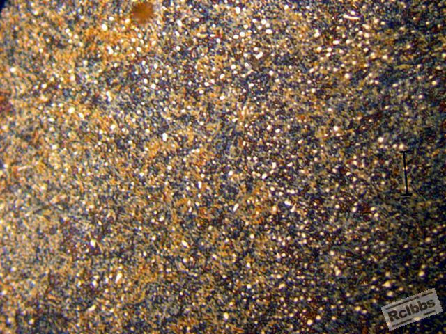

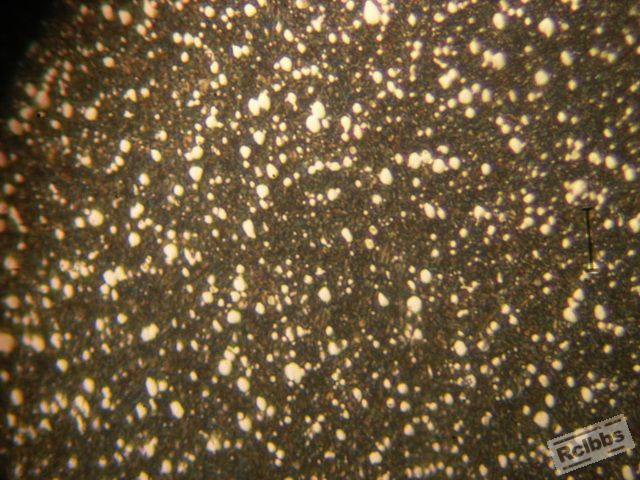

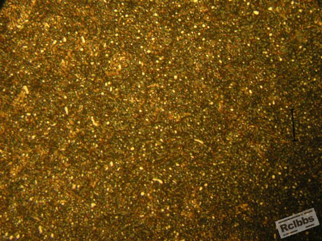

AISI 52100 國際大廠軸承 測試運轉幾小時後就生噪音 (不良率: 1~2/100).
硬度: HRC 59~60

发表于 2013-4-22 22:03:41 | 显示全部楼层
晶间碳化物太多了,机加工前正火没正好
签到天数: 72 天
发表于 2013-4-23 11:49:50 | 显示全部楼层
sbfcbj 发表于 2013-4-22 22:03
晶间碳化物太多了,机加工前正火没正好
碳化物分布还算均匀,感觉好像有非马氏体组织。望吴老给予最终解答。

发表于 2014-4-3 21:42:54 | 显示全部楼层
应该是大颗粒碳化物多了。还有分布也不均。

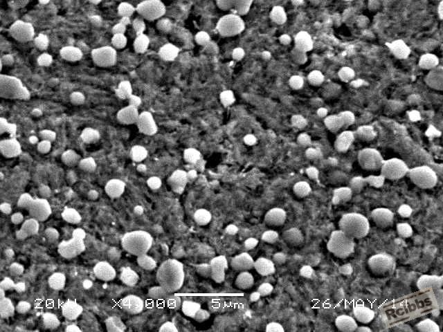

 楼主| 发表于 2014-5-28 00:01:31 | 显示全部楼层
P/M high speed steel, tempered and most of the R.A. in the matrix is gone.
