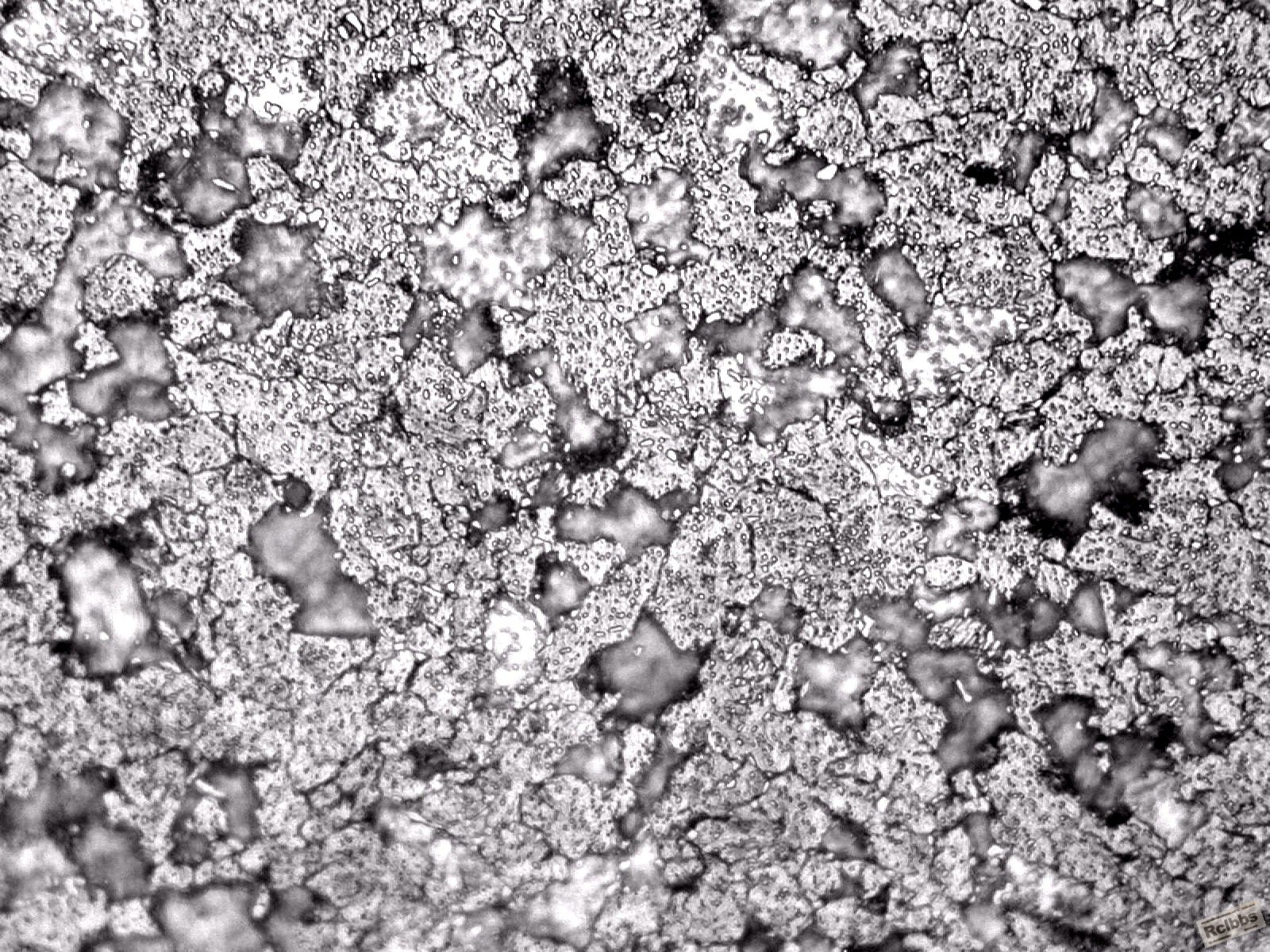

 楼主| 发表于 2012-12-29 19:20:11 | 显示全部楼层
小~啊傻 发表于 2012-12-27 16:44
看上去像轴承钢的退火组织  是吗?
这是我十几年前遇到的,和你的相似。
GCr15棒材球化退火降温至600度出炉入水,目的是爆去氧化皮。因入水温度过高,产生淬火组织,导致冷拉发生脆断。
浅腐蚀
深腐蚀
参与人数 1热处理币 +5 贡献值 +5 收起 理由
秋天的风 + 5 + 5 感谢上传!

发表于 2012-12-30 07:37:44 | 显示全部楼层
MYG 发表于 2012-12-29 19:20
这是我十几年前遇到的,和你的相似。
GCr15棒材球化退火降温至600度出炉入水,目的是爆去氧化皮。因入水 ...
是一模一样哦  不知道应该怎么称呼“它”
它的结构又是什么呢??也叫马氏体吗 ?如果是这样的话是不是就是<1级的吗? 那么放大1000倍为什么也看不到针呢?头疼啊
签到天数: 953 天
 楼主| 发表于 2012-12-30 19:33:59 | 显示全部楼层
小~啊傻 发表于 2012-12-30 07:37
是一模一样哦  不知道应该怎么称呼“它”
它的结构又是什么呢??也叫马氏体吗 ?如果是这样的话是 ...
硬度高、难腐蚀,应是属于淬火马氏体一类的。-----------------------------

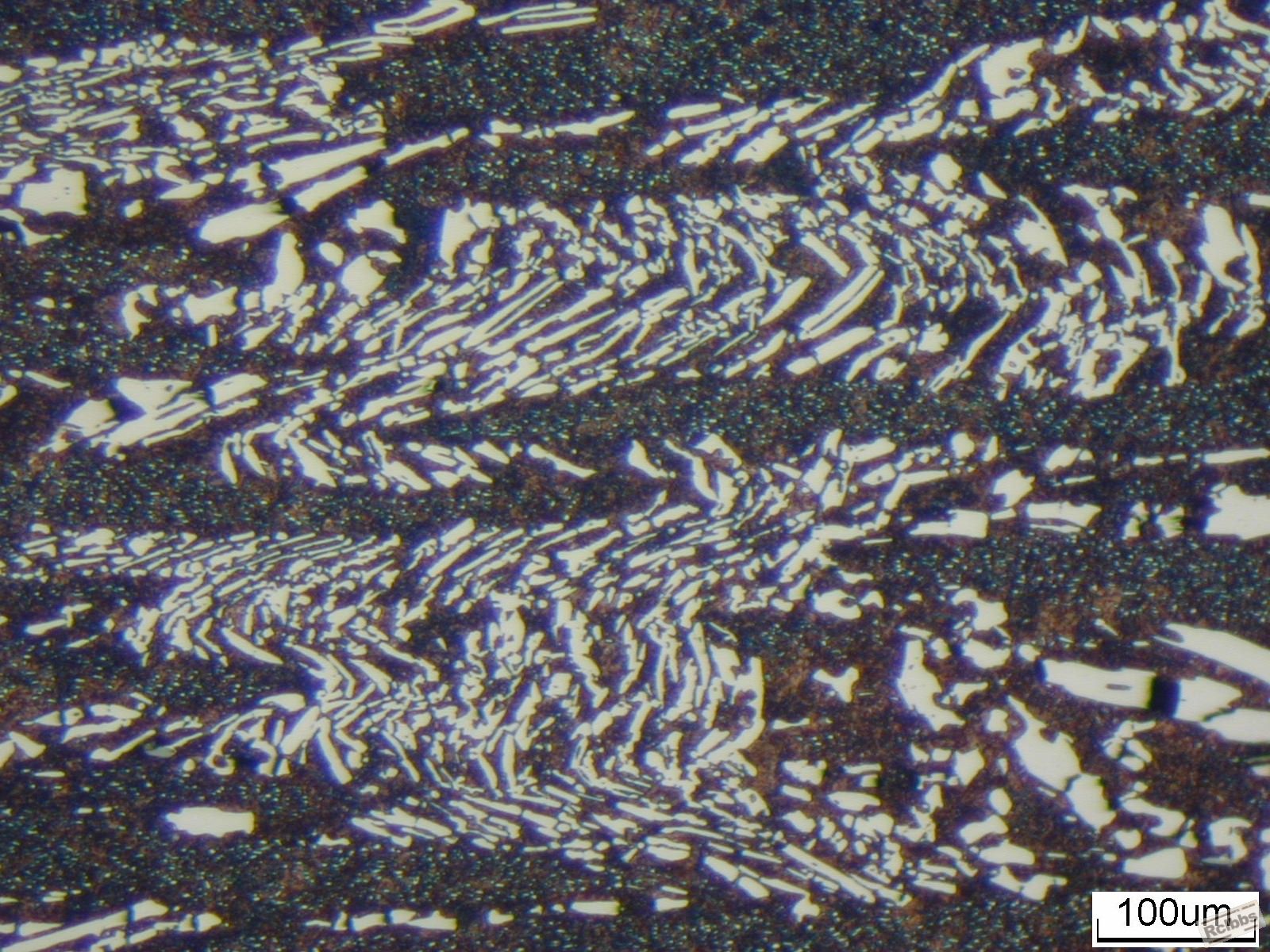

王耀旭 发表于 2012-12-31 22:00
滑移线吗?怎么貌似有点像孪晶啊 嘿嘿
关于滑移与孪晶,这个问题我已回复过了。
拍摄魏氏组织,没有什么诀窍,遇到典型的试样,选择合适的倍数,注意构图。

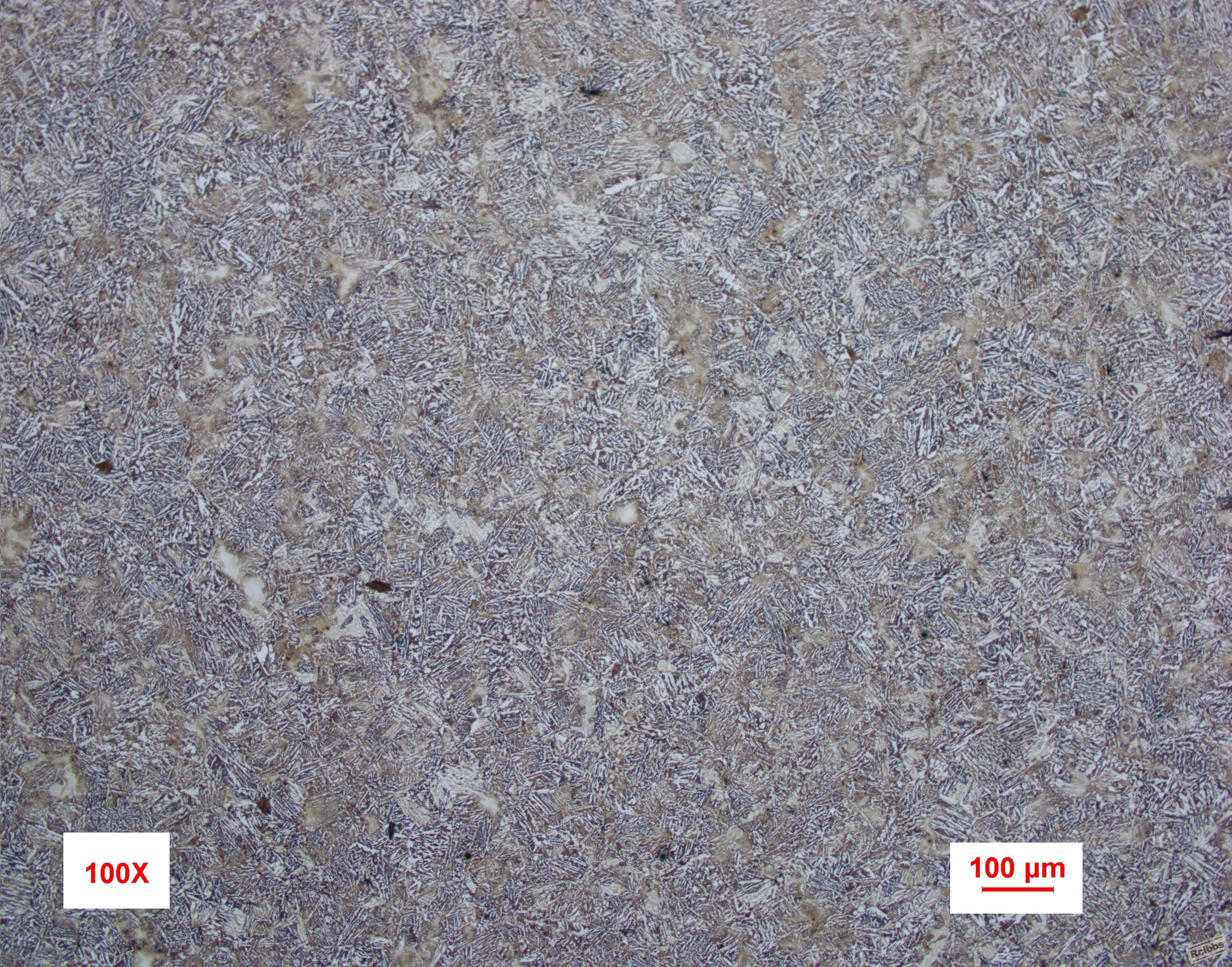

前辈你好,这个图片是40Cr调制的100x异常组织1,请您鉴定一下。
这个一个论坛会员发给我的图片。

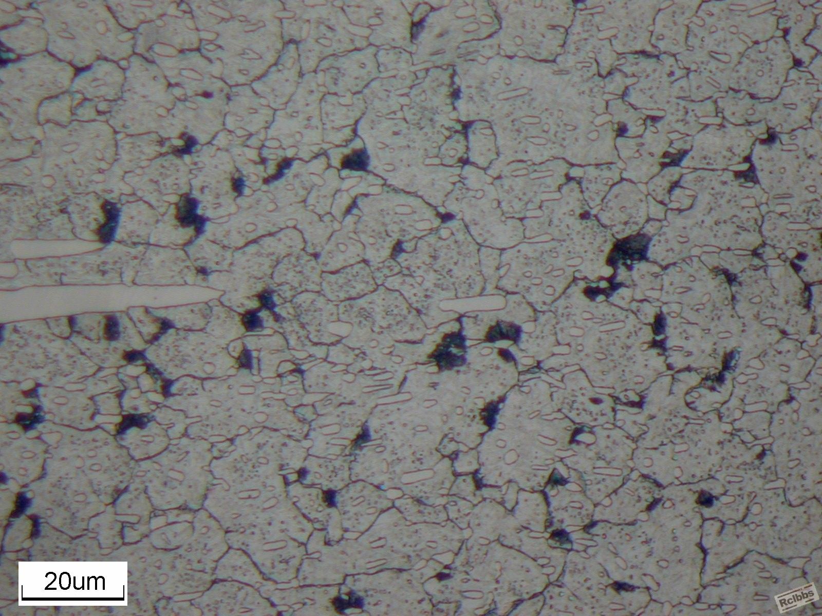

签到天数: 953 天
 楼主| 发表于 2013-1-2 15:08:03 | 显示全部楼层
这个一个论坛会员发给我的图片。图片中的 ...
经过回火的贝氏体和马氏体,少量铁素体。无魏氏组织。
冷却速度过慢而引起。

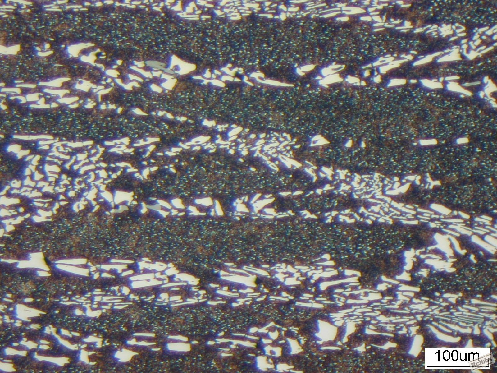

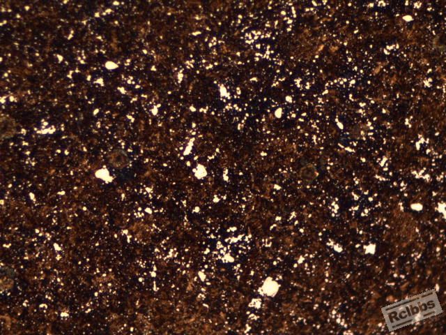

 楼主| 发表于 2013-1-8 20:14:54 | 显示全部楼层

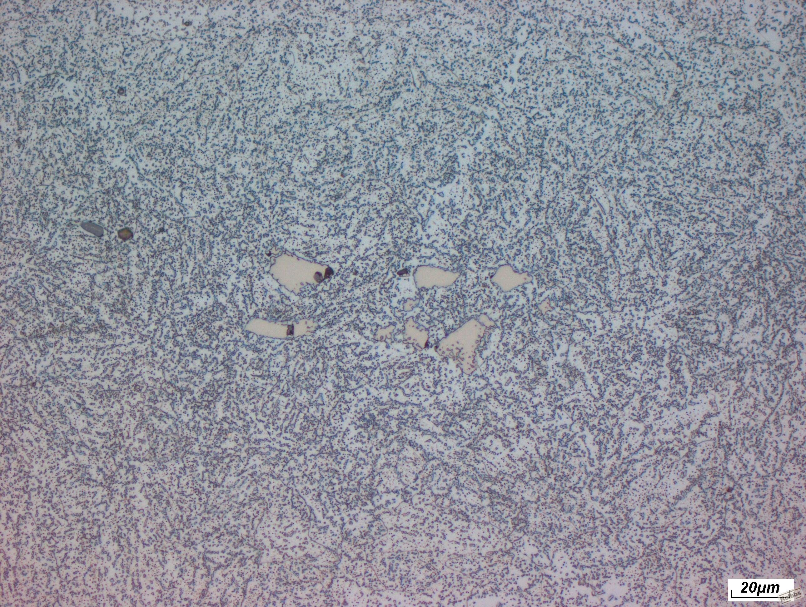

合金工具钢Cr12MoV
直径280mm   淬回火状态
共晶碳化物不均匀度6级
苦味酸盐酸酒精溶液侵蚀
苦味酸盐酸酒精溶液侵蚀
硝酸酒精溶液侵蚀
见有黑色屈氏体

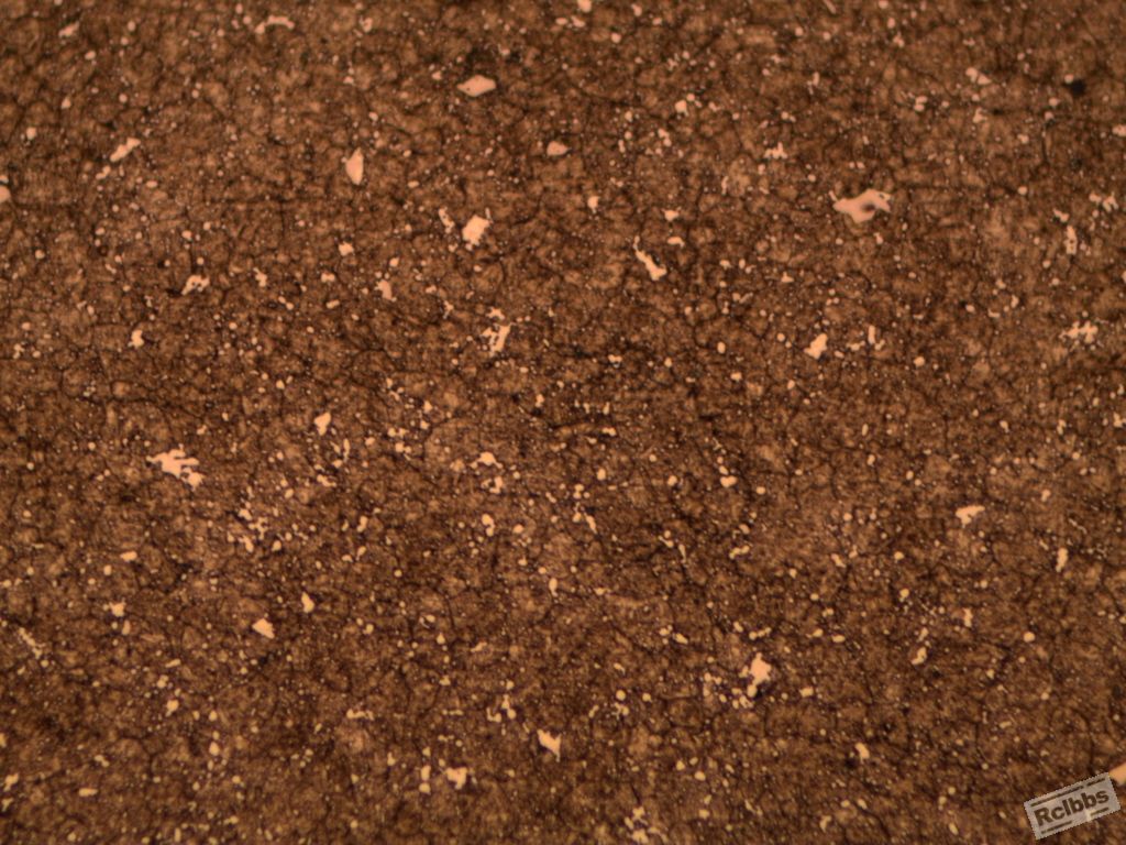

 楼主| 发表于 2013-1-27 19:55:52 | 显示全部楼层

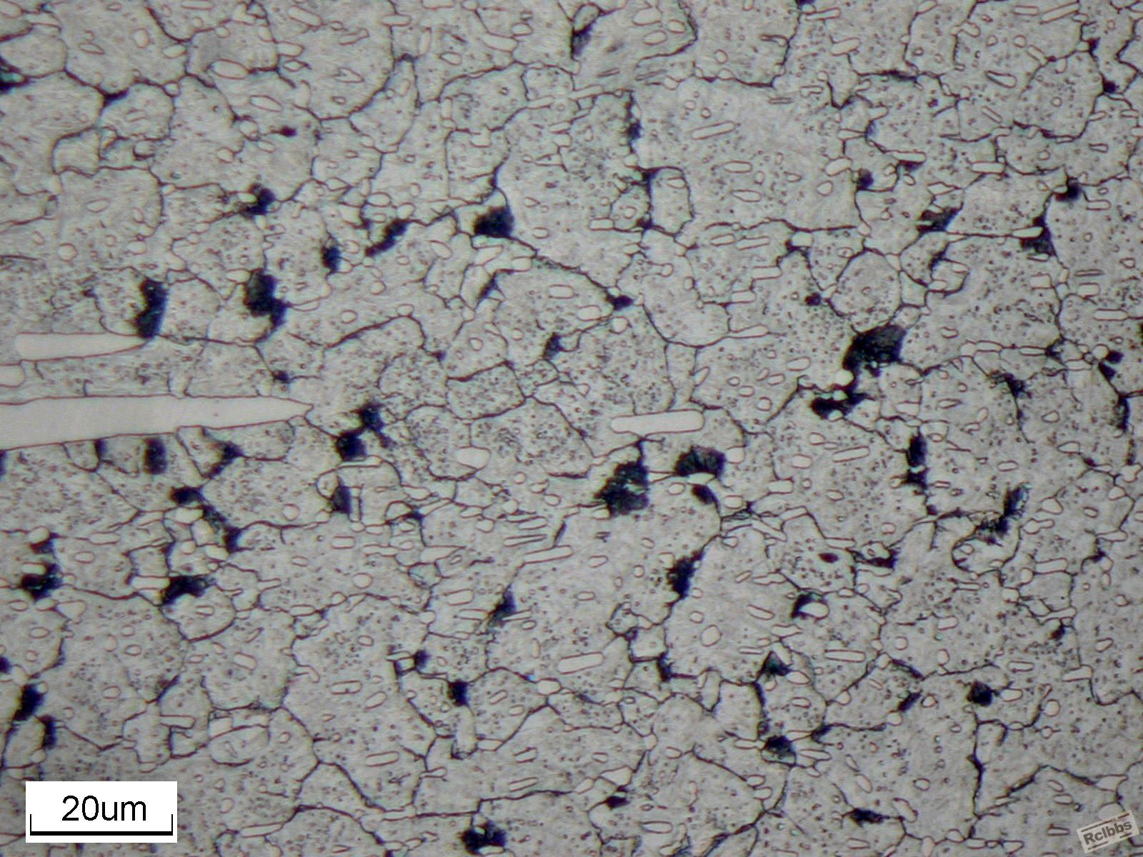

高速工具钢CW6Mo5Cr4V2显微组织
回火马氏体+碳化物
苦味酸盐酸酒精溶液侵蚀
硝酸酒精溶液侵蚀

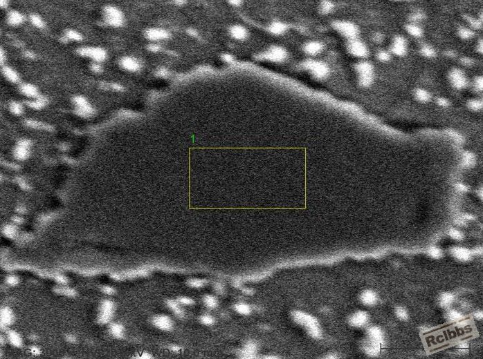

 楼主| 发表于 2013-2-16 13:18:42 | 显示全部楼层

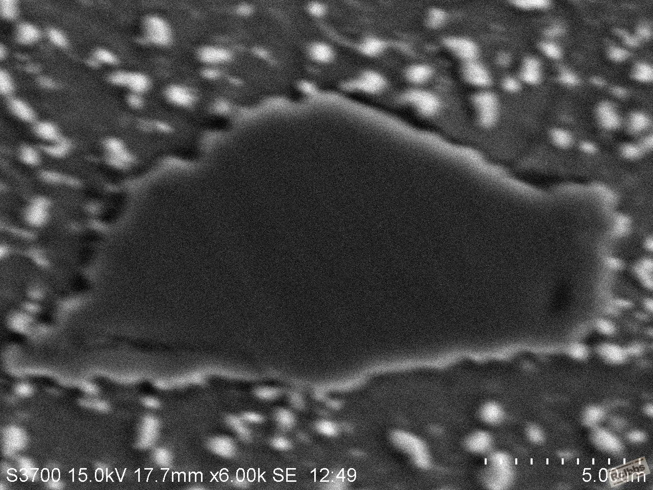

模具钢H13中的氮化物(或碳氮化物)/退火状态
那些浅黄色的颗粒
扫描电镜观察到的形貌
能谱分析,主要元素依次为V、N、C、Nb。

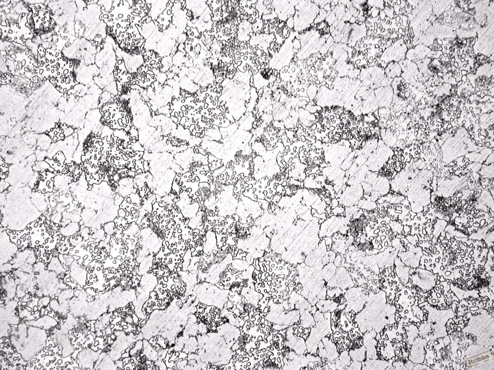

签到天数: 953 天
 楼主| 发表于 2013-2-25 14:51:21 | 显示全部楼层

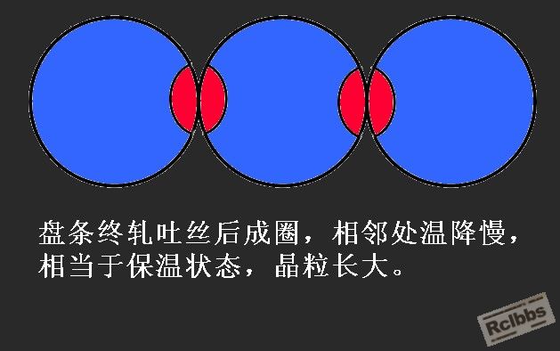

leizy 发表于 2013-2-23 15:44
求解释,不是很明白,为什么说终轧温度偏高呢?
终轧温度偏高,可能会产生如下图所示的状况。
终轧温度低的话,晶粒就不会长大了。
所以因为 + 10 感谢上传!
