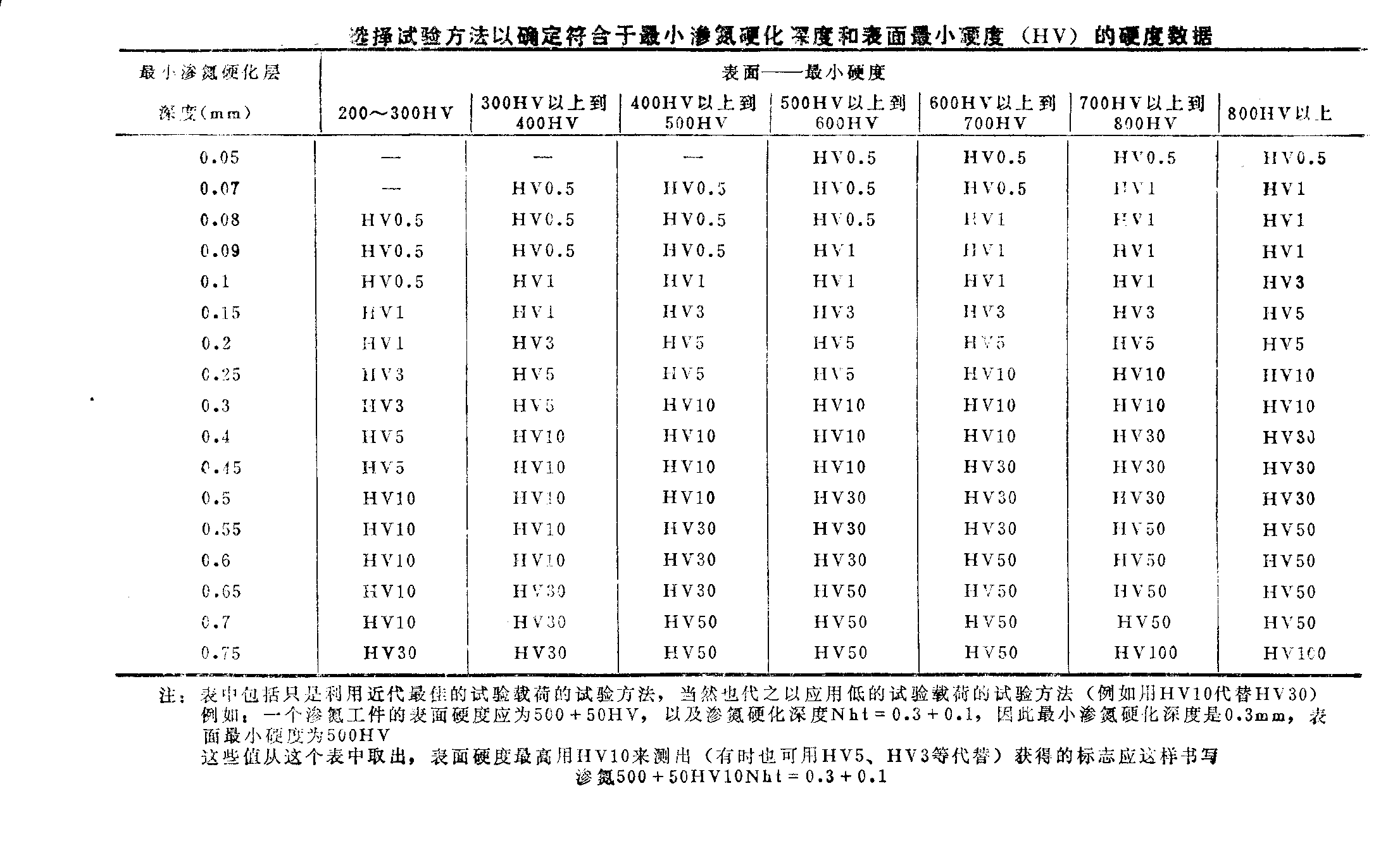

我现在手上有个零件,图纸上:材料35CrMo,等离子氮化,表面硬度750HV(没写载荷),渗层0.15min(临界硬度500HV)。
这样的要求能做到么??
那个750HV应该用多大的力打??
如果是气体氮碳共渗能达到硬度要求么??
谢谢~~~~
发表于 2011-12-15 09:16:23 | 显示全部楼层
jcwhit 发表于 2011-12-14 21:43
杨工,真心请教一个问题~~~~
我现在手上有个零件,图纸上:材料35CrMo,等离子氮化,表面硬度750HV(没写 ...
如果顾客原图技术要求没有提出用多大的试验力来检测表面硬度,这不是给你提供更多的选择余地吗?你的产品可以选择多个试验力进行检测,哪个合格,以哪个交验。但据我个人经验,35CrMo氮化后表面硬度即使采用较小的试验力(载荷),要稳定达到750HV实属不易。

     我这里也有一个出口产品,材料为42CrMo,技术要求为:调质223~255HB,氮化表面硬度≥650HV,氮化层深度(DN)≥0.40mm,白亮层厚度(Vs):0.006~0.02mm,以下是我分别用75KW和84KW两台井式气体氮化炉所做的检测结果:
     1.75KW井式气体渗氮炉
       表面硬度:733  672  686  672HV0.2,
                 736  677  696  706HV0.5.
                 673  654  660  679HV1.0,
                 623  654  641  610HV5.0.
       基体硬度222HV,界限硬度272HV,DN=0.40,Vs=0.010
      2.84KW井式气体渗氮炉
       表面硬度:749  672  658  701HV0.2,
                 759  677  668  687HV0.5.
                 642  658  660  672HV1.0,
                 605  618  592  603HV5.0.
       基体硬度218HV,界限硬度268HV,DN=0.50,Vs=0.010
        因为这个产品对表面硬度的检测没有提出试验力的要求,所以,以上两炉产品,均为合格产品。

这也是我感觉挺困惑的一个地方,如果图纸上不写,那就按道理应该有一个规范可以参考,可以让不同的人还能找到一个共同的标尺才对啊!
我可能又思路跑偏了,但却是是很困惑:比如,按照JB/T 6050 上,你的这炉产品渗层大于0.4mm,按道理应该选个这个级别里可用的最大载荷,这样测出来的硬度只应该是最准的是不是? 当然也可以用比这个上限载荷小的,但是因为压痕小了测量误差大了,再就是尤其是一些表面层中有坚硬的质点的,应该尽量避免小载荷~~~是这样么?
还有就是比如出现争议,如果好几种可以用的情况下,那应该用哪种仲裁呢?还是必须要在图纸上注明载荷大小呢??

本主题试图解决的问题,其实正是你所说的困惑。
同一工件采用不同载荷(或不同测试方法)检测得到的硬度数值不尽相同,所以,当没有载荷要求时,首先要考虑的不是选择多大的载荷检测,而是采用多大的载荷检测才能达到要求的数值,为避免不必要的麻烦,投产前最好明确约定。个人意见欢迎指正!
