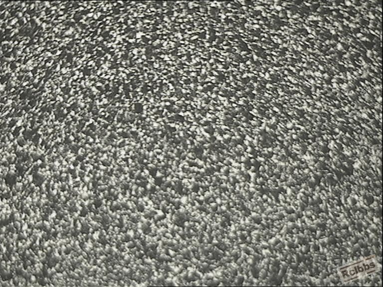

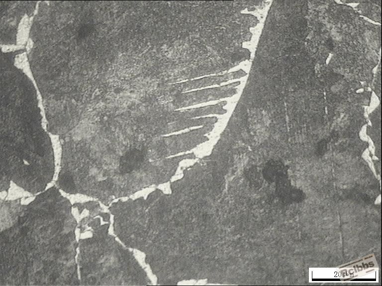

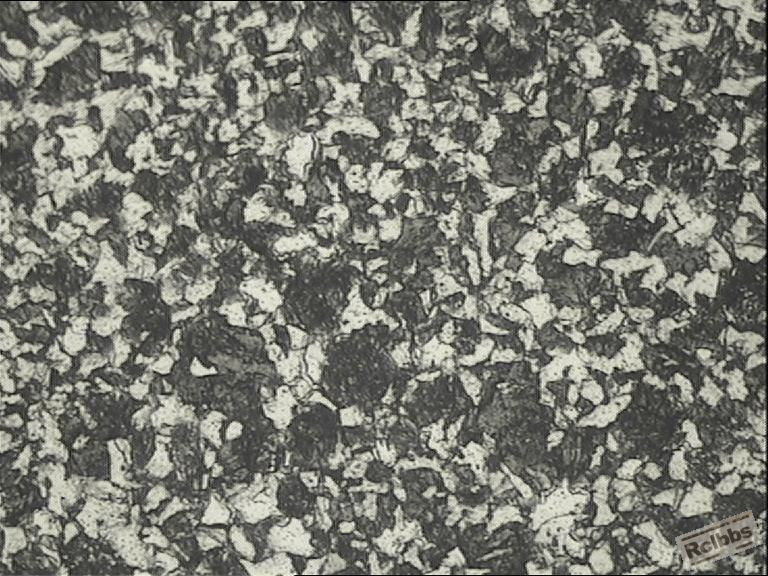

发两张图片。
20CrMnTi热状态组织 4.doc (939.5 KB, 下载次数: 41) 照片 382.jpg
20CrMnTi 正火组织.doc
1.75 MB, 下载次数: 67

100倍
400倍
这是楼上的上传的图片,不知您想说明的是什么呢?
发表于 2012-12-9 19:28:27 | 显示全部楼层
发给1楼看的。
20CrMnTi材料,一个是正火态,一个是热压态。
你只整了一个上来。
如果一点问题说明不了,就是发错了 。
另:多发了一张魏氏组织图片。
发表于 2012-12-9 19:34:44 | 显示全部楼层
20CrMnTi热压态与20CrMnTi正火态组织。
可以看出晶粒大小不一样,可以看出正火效果究竟如何。
可以用3-5%硝酸乙醇腐蚀。
