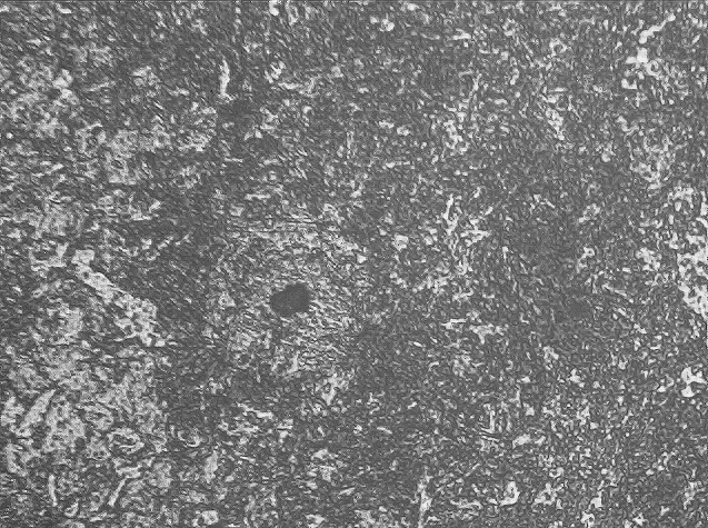

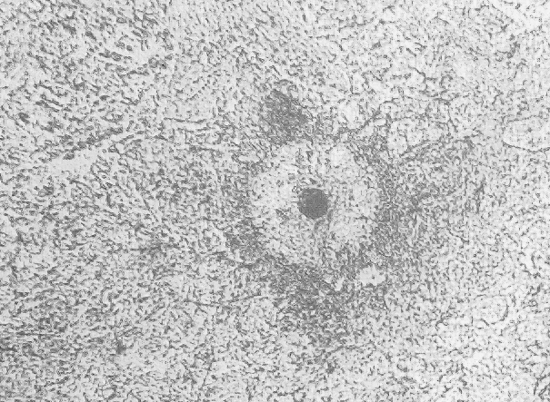

发表于 2012-9-11 16:28:19 | 显示全部楼层
鱼眼状应该是皮下气泡吧,显微镜下应该是个坑吧。
签到天数: 19 天
发表于 2012-9-11 16:29:45 | 显示全部楼层
鱼眼周边材料成分偏析比较严重。
签到天数: 108 天
发表于 2012-9-11 16:39:28 | 显示全部楼层
我感觉那个鱼眼状的东西就是一个脏东西,清洗的问题。
我以前也遇到过。很多鱼眼状的东西,是研磨剂的细小颗粒。

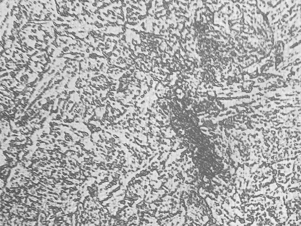

 楼主| 发表于 2012-9-11 11:31:28 | 显示全部楼层
热工女将 发表于 2012-9-7 21:21
有点象锈蚀的坑
追问热工女将:我怀疑也是腐蚀剂的问题,但是我在做其他金相时没有发现这样的东西(腐蚀剂都是硝酸酒精),另外,锈蚀的怎么会这么圆呢?我在贴上一张图

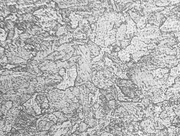

 楼主| 发表于 2012-9-11 12:11:52 | 显示全部楼层
FJG 发表于 2012-9-8 23:28
焊缝组织粗大,枝晶未消除,所以影响冲击值。
多谢,再让大家分析一下这张组织.聚集的部分是不是组织中的杂质?这个也是闪光对焊缝处取样 的

发表于 2012-9-12 09:16:30 | 显示全部楼层
timothychen 发表于 2012-9-12 08:17
我用的是金刚石3.5微米研磨膏,之前用都没有出现这个鱼眼状的东西的。
我再重做试试吧,做金相还真是要有 ...
你弄点研磨膏放显微镜下看一下,我原来也遇到过,并且是很多鱼眼,多了就像孔雀的尾巴呵呵。
也可能你的与我的不一样,但是供你参考。
 楼主| 发表于 2012-9-12 08:17:02 | 显示全部楼层
我以前也遇到过。很多鱼眼状的东西,是研磨剂的细小 ...
我再重做试试吧,做金相还真是要有耐心。

签到天数: 611 天
发表于 2012-9-7 21:21:08 | 显示全部楼层
有点象锈蚀的坑
发表于 2012-9-7 12:26:15 | 显示全部楼层 |阅读模式
我的材料是用系泊链R3S级别的钢(低碳低合金),棒料直径是76mm.经过弯环,焊接制造成的环状,调质处理.现在的问题是强度没问题,但冲击值只有8J(要求至少33J),取样位置是焊缝的组织,热处理工艺应该没有问题,请大家帮我分析下这个组织.是什么东西???
(放大400倍)
 楼主| 发表于 2012-9-7 12:30:34 | 显示全部楼层
这两张都是焊缝的组织,第一个是不是明显的晶粒粗大,第二张的鱼眼一样的东西是什么??

 楼主| 发表于 2012-12-5 18:57:11 | 显示全部楼层
抛完之后最好是再再新的抛光布上用水抛,这样小黑点会去掉。
你就一台抛光盘,抛光布也不换,这个肯定不行的。让领导买一台咯
