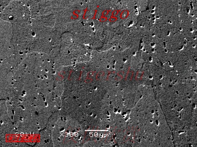

 楼主| 发表于 2007-10-28 22:30:17 | 显示全部楼层

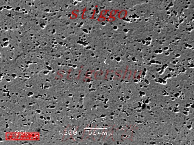

下面的几张是我在大学做毕业设计照的图片,铝-镁合金的
1.300
2.300

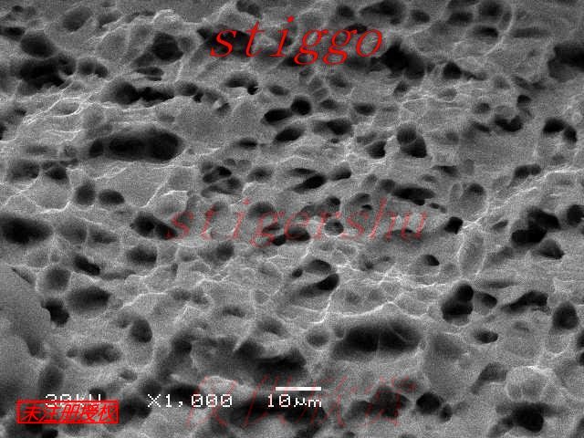

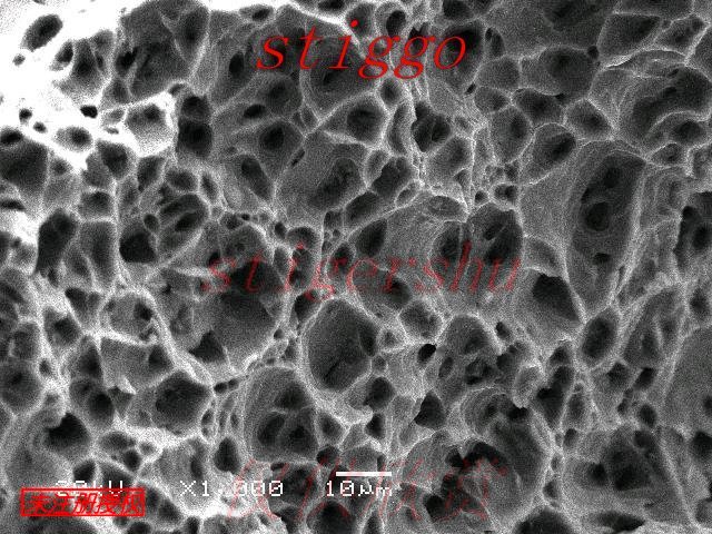

 楼主| 发表于 2007-10-28 22:32:27 | 显示全部楼层

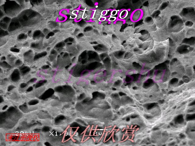

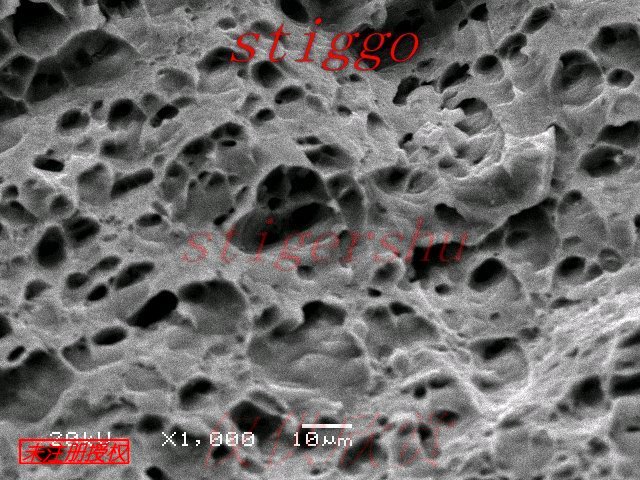

下面的是断口形貌
1.
2.
4.

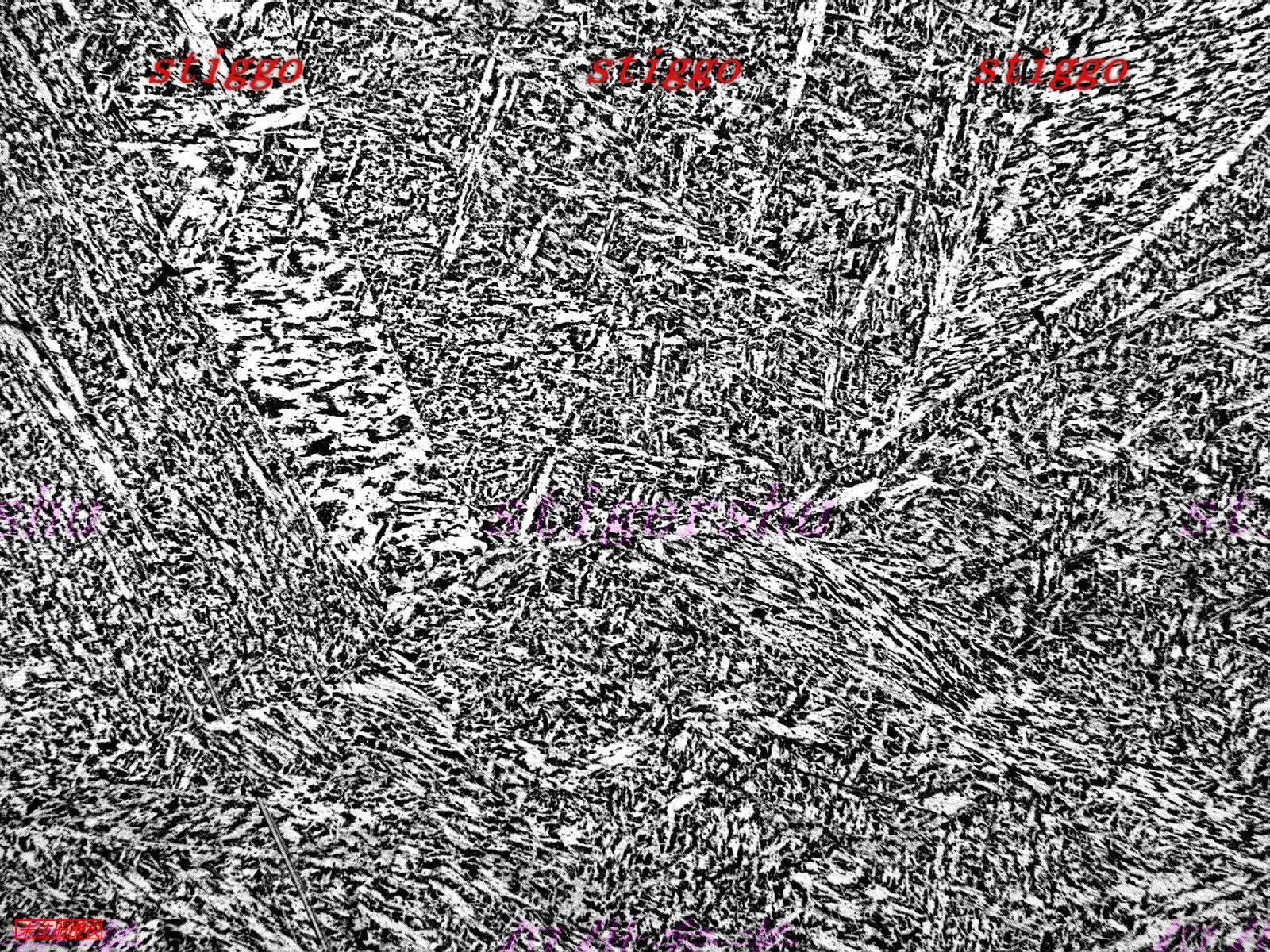

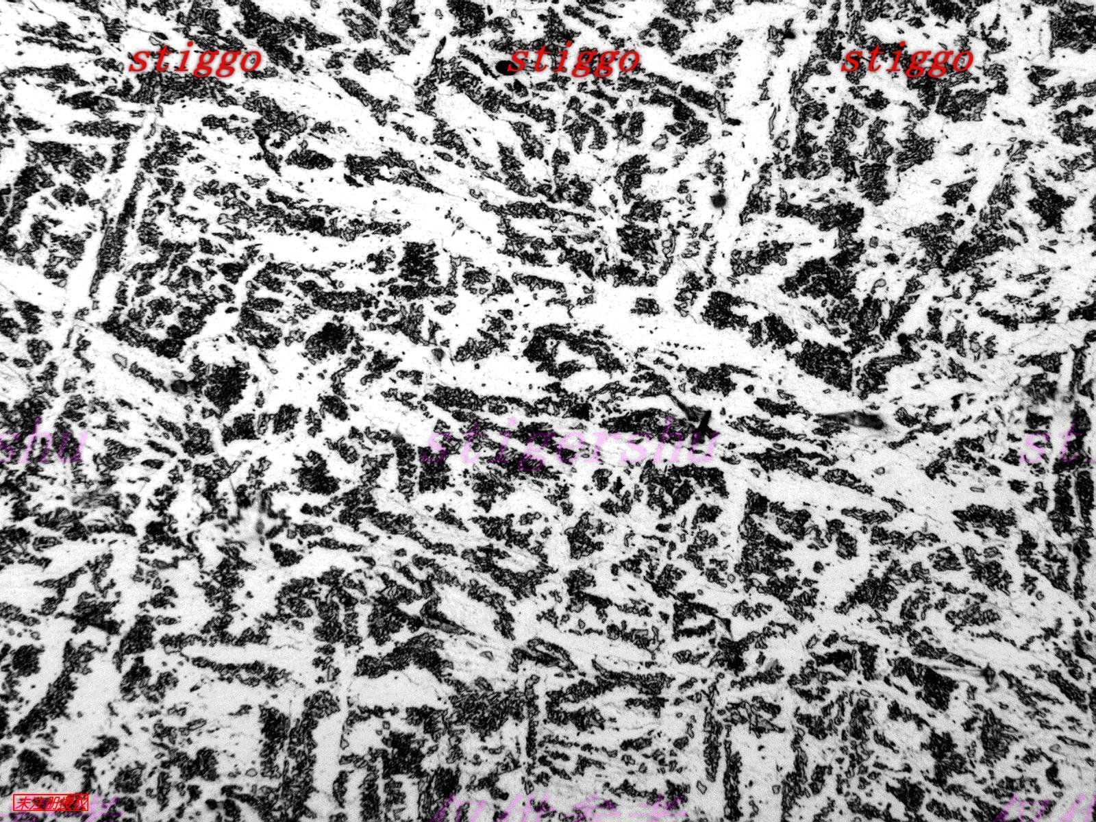

继续回到主题,我工作后做的黑色金属图片
魏氏体组织
1.500
2.500
签到天数: 23 天
 楼主| 发表于 2007-10-28 22:48:52 | 显示全部楼层
3.100
4.1000

你们公司还做铸钢件?
发表于 2007-10-28 23:19:00 | 显示全部楼层
看照片可能是20Mn铸钢,硫化物都是颗粒状的,没有经过锻轧。
考虑的伪共析因素,c应该在0.3以下。

这个不是铸钢件,是锻造后组织,呵呵

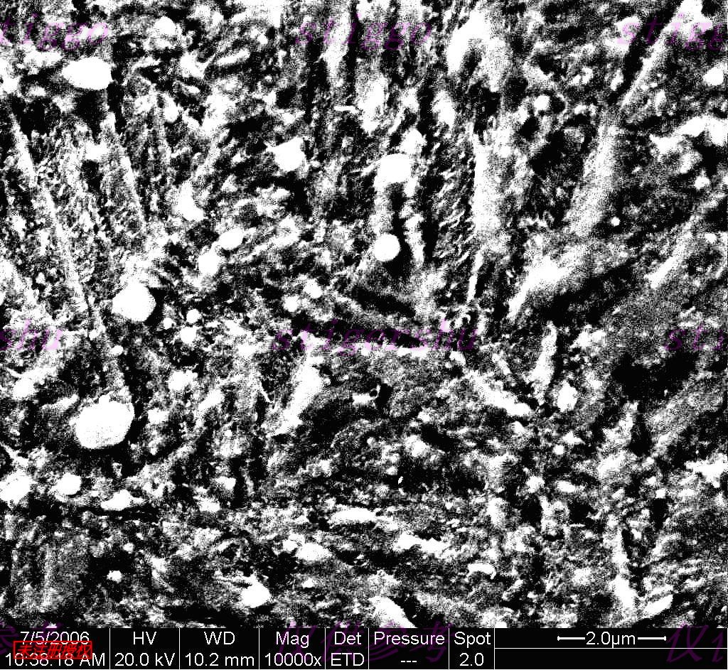

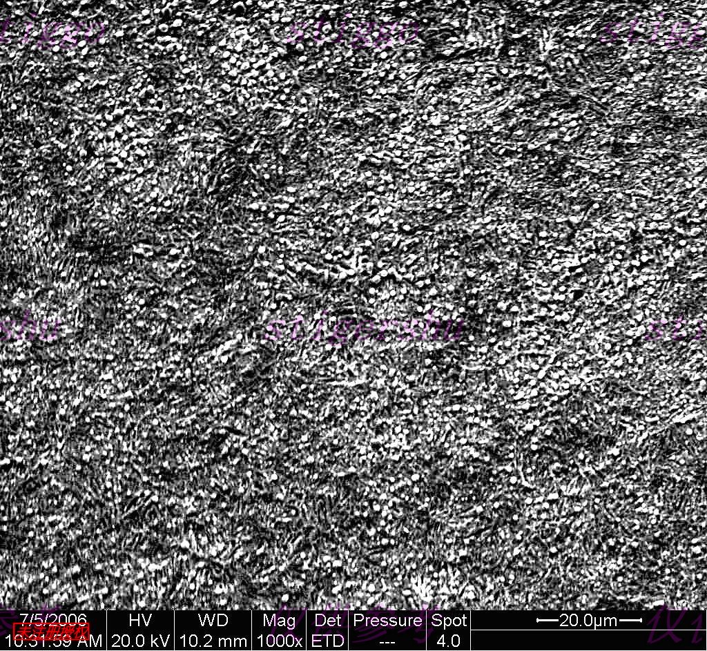

 楼主| 发表于 2007-10-29 21:26:43 | 显示全部楼层

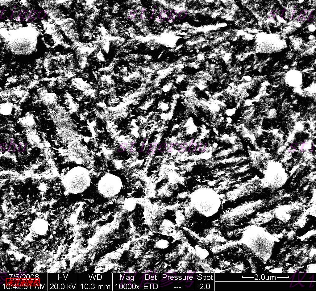

高碳钢下B的电子扫描图片
1.
2.
3.

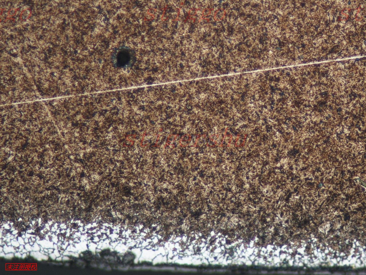

 楼主| 发表于 2007-10-29 21:30:17 | 显示全部楼层
表面脱贫碳

TMB可真有钱啊,昨天贴蔡斯,今天贴SEM。
铁路做大发了?

SEM是和西南交大材料学院作课题的时候拍摄的,呵呵。一个企业要买电子扫描电镜难度还是挺大的。
