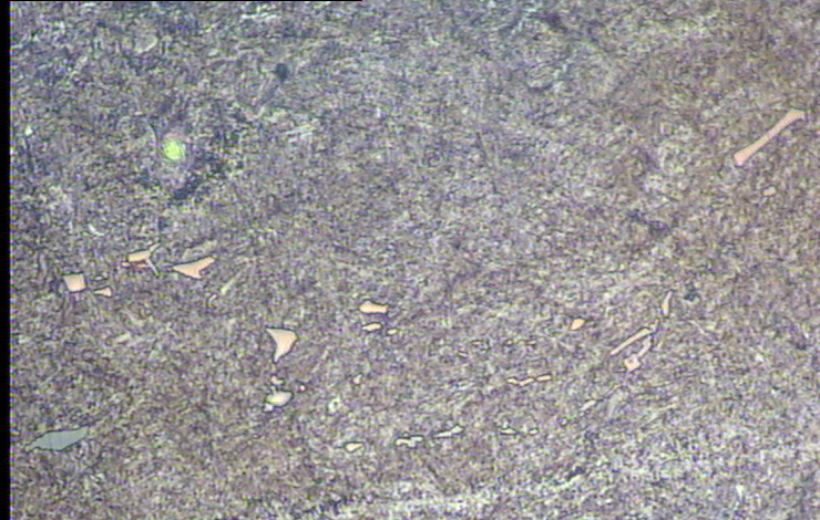

发表于 2007-10-29 18:30:19 | 显示全部楼层
楼主:7图和42图中的黑点是什么?夹杂还是气孔?

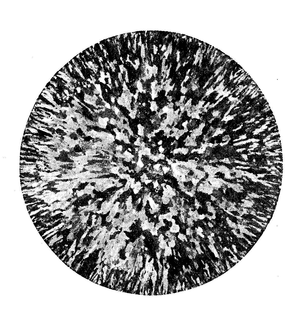

发表于 2007-10-30 13:32:21 | 显示全部楼层
回复#23 lnfswyh
一张铸锭横载面的宏观图片

签到天数: 79 天
发表于 2007-10-30 13:43:48 | 显示全部楼层
回复#25chenjunyy
就两张图比较而言:
7图中的黑点应是孔洞,
42图的黑点有形状及特征,应为夹杂。
个人观点,供参考。

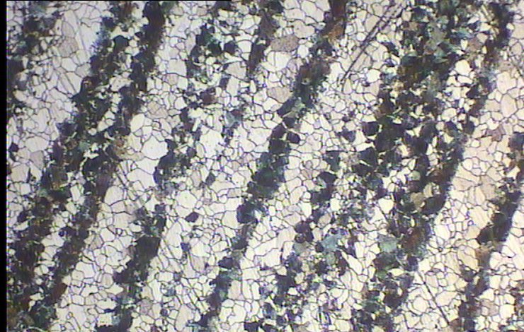

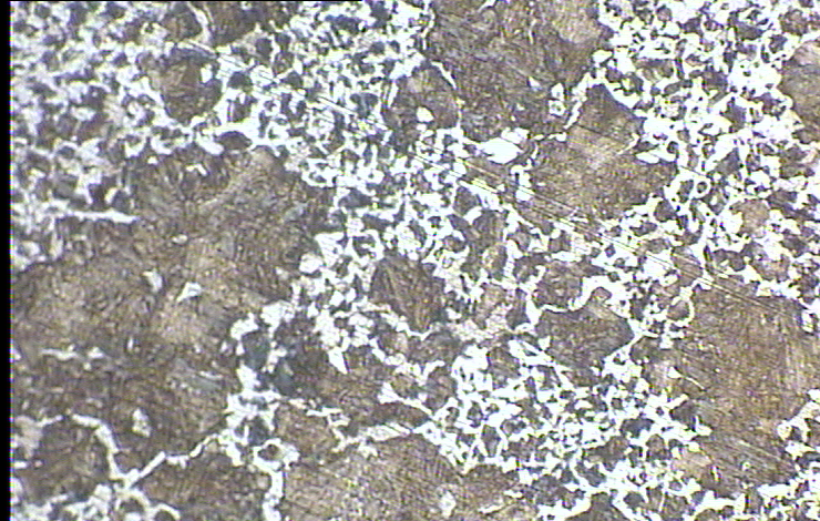

 楼主| 发表于 2007-11-1 15:38:59 | 显示全部楼层
22CrMo材料带状严重

 楼主| 发表于 2007-11-1 15:40:08 | 显示全部楼层
20CrMnTi材料氮化钛严重
 楼主| 发表于 2007-11-1 15:41:22 | 显示全部楼层
齿轮正火不充分
发表于 2007-11-9 14:35:24 | 显示全部楼层
想问问天天小非老师你的那个22CrMo的带状的退火工艺,我们单位也是的一般情况都是大于等于3.0级,我们的处理工艺是920度40分钟,再720度等温1小时然后炉冷500出炉空冷。
 楼主| 发表于 2007-11-10 15:28:13 | 显示全部楼层
原帖由 maguiyun 于 2007-11-9 14:35 发表
想问问天天小非老师你的那个22CrMo的带状的退火工艺,我们单位也是的一般情况都是大于等于3.0级,我们的处理工艺是920度40分钟,再720度等温1小时然后炉冷500出炉空冷。 ...
我不知道带状退火工艺什么?我们一般22CrMoH材料采用等温正火工艺进行预备热处理,但是带状靠等温是无法消除的,只能靠原材料保证.钢厂一般要求出厂为≤3级,但是作为产品一般要求≤2级.现在的钢厂如果客户要求≤2级的话没有厂家能签技术书协议,包括上钢五厂
发表于 2007-11-11 12:12:56 | 显示全部楼层
天天小非老师我不是想消除带状,我们是在做带状检验,我是钢厂的。22CrMo的带状检验总是不合格。

 楼主| 发表于 2007-11-11 21:46:31 | 显示全部楼层
回复 #39 maguiyun 的帖子
一般22CrMoH材料的带状都比较严重,他的合金元素含量高呀,特别是Mo含量,它在熔炼中很难均匀化.
