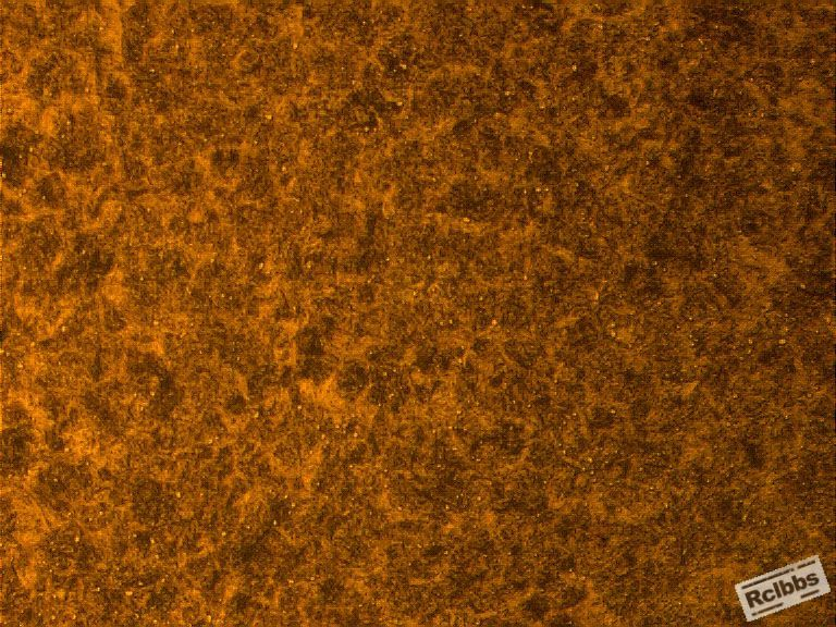

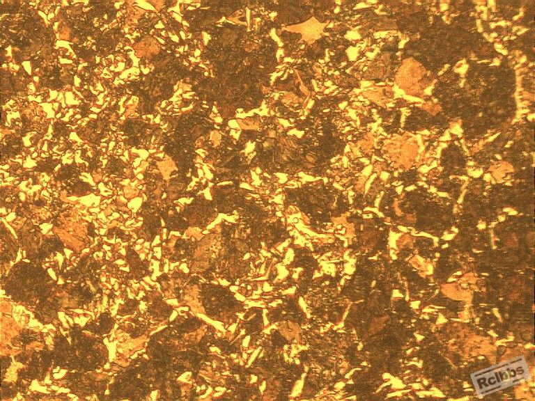

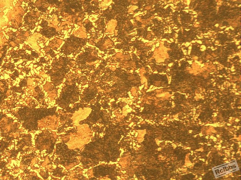

 楼主| 发表于 2012-9-25 08:00:13 | 显示全部楼层

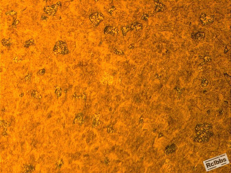

这个现象基本可以排除当时我们检查过网带,也拆开仔细研究了一下也没发现问题!
 楼主| 发表于 2012-9-25 08:02:07 | 显示全部楼层
wsygcc 发表于 2012-9-23 17:01
硬度低说明淬火冷却不够,需要加大冷却速度。而有一部分硬度可以,搅拌不够充分,需要加强搅拌,提高散热效 ...
谢谢这位高工的指点,到时候可以试试看!
 楼主| 发表于 2012-9-25 08:03:36 | 显示全部楼层
浮生若梦426 发表于 2012-9-23 19:15
请问一下产品有没有发黑。或者有没有脱碳
与正常物料一样,倒角比较粗糙。。

发表于 2012-9-25 08:09:42 | 显示全部楼层
楼主的网带炉落料方式是怎么样的?一半硬度62一半硬度15不可能是产品挂在网带上的原因,应该是产品一半入油一半在油池外面空冷吧,现在整个都硬度不合格,但是硬度还是一半高一半低,应该是加热后入油的速度比较慢,炉子的落料口肯定存在问题。

你的图片中的组织冷却有问题,没有及时入油吧,像空冷组织。
你说的 ...
以前出现的几次不够的大约占2/3这次的是整体的不够,最高的才55HRC,感觉处理的有点像正火了,和前期出现的完全不一样,实际却是正常的淬回火!白色区域是不是网状碳化,还要请刘工指导一下。

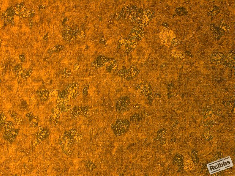

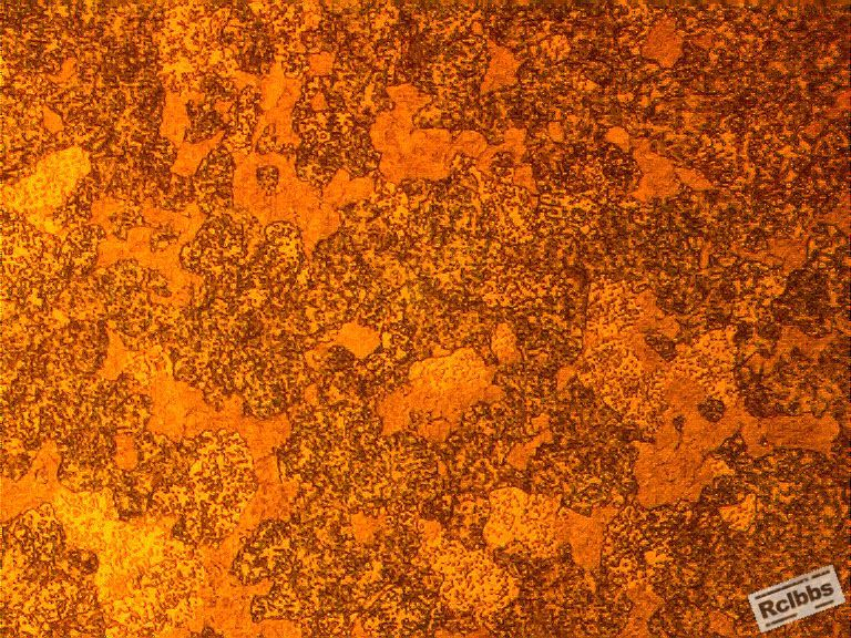

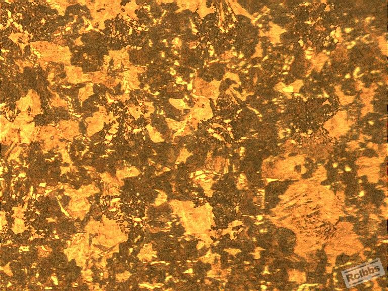

 楼主| 发表于 2012-9-25 08:16:44 | 显示全部楼层
这是上次出现的情况,与这次完全不一样

发表于 2012-9-25 08:27:09 | 显示全部楼层
xhtybf 发表于 2012-9-25 08:23
热处理背景??这个具体指那些。。
     就是说,你那些图片,每一幅图片的热处理状态、取样位置?是表层?渗层?还是芯部?

杨工您好!我想问一下啊,楼主传的照片为什么前两张会有那么多的白亮碳化物,第三张碳化物少。这是怎么造成呢?

发表于 2012-9-24 12:32:50 | 显示全部楼层
材料有问题吧    不太像轴承钢    明显的网状   也不知道是铁素体还是碳化物   看起来碳含量不高约

发表于 2012-9-24 08:23:35 | 显示全部楼层
我想问你的是硬度不够的区域有多大?

发表于 2012-9-24 07:54:09 | 显示全部楼层
从你传的金相照片上看,你的产品金相太不合格了。这碳化物都析出来了,严重的网状,该套圈是否经过退火?你的入油存在很大的问题。
