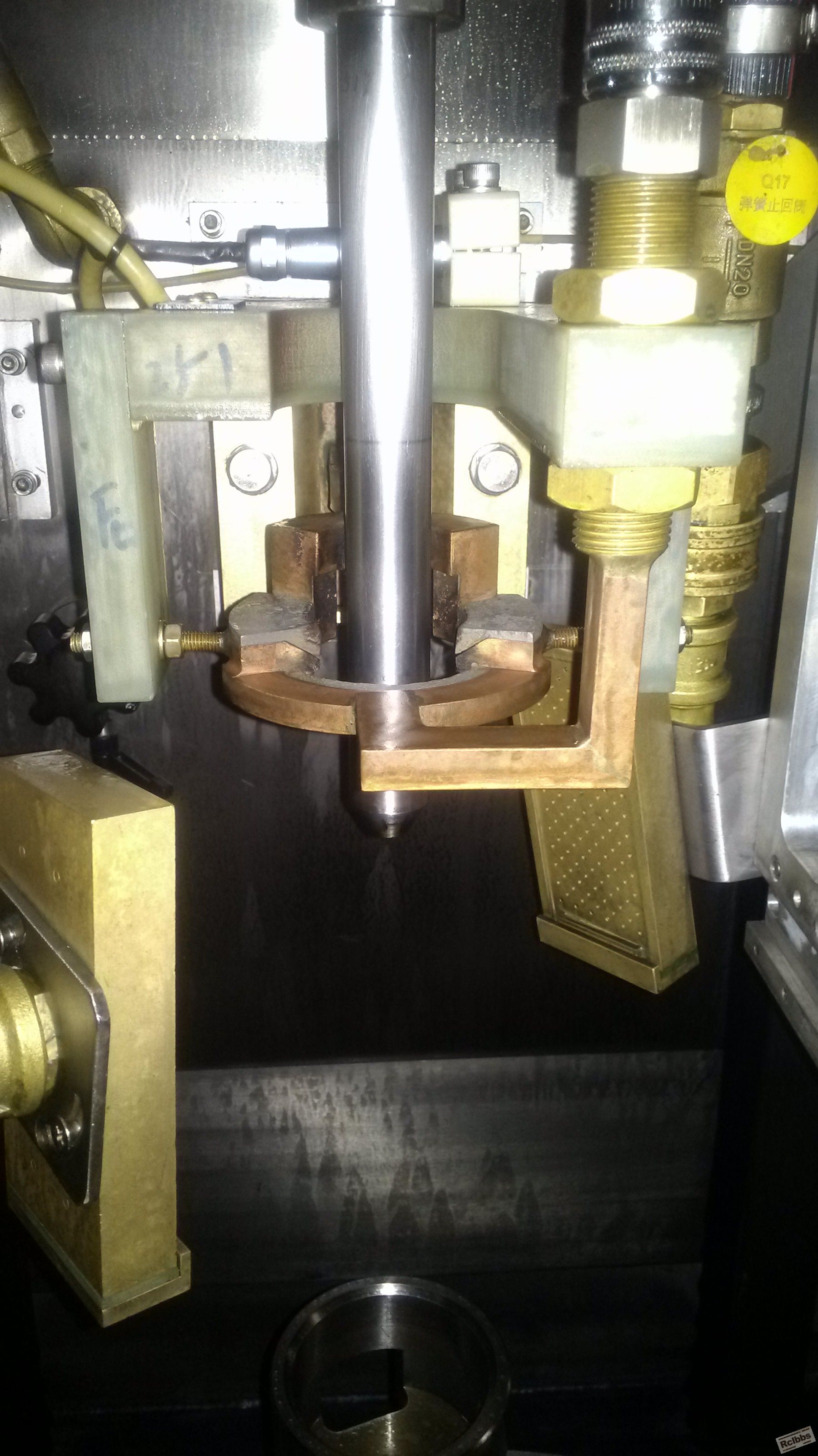

效果如何  加工热处质量 如何  漏水制作质量

现在EFD已经借鉴了其他线圈的结构设计,
12
12
这是我与EFD商量改良后的结构。

玉米清阁 发表于 2012-10-31 17:27
加热功率115KW左右,加热时间4.2S。
在萧山那逛厂的时候偷偷记过参数。中频 功率140左右。时间4S左右,硬层2至3
所以信口胡诌了 见笑
据他们说半天就能做一个这样的,样子糙了点。
 楼主| 发表于 2012-10-31 18:02:56 | 显示全部楼层
ljjsunny 发表于 2012-10-31 17:55
一看就知道是EFD造的线圈了!
使用的是老结构,有效圈的材料用的是国产的。
这样肯定会漏水的!
楼上慧眼独到!
正是感觉到这结构、焊缝过多的不合理,导致焊缝漏水几率过大,所以我才冒着“危险”贴出了EFD的照片。
同时,希望能给大家提供一些感应器结构方面的少许经验。

发表于 2012-10-31 17:55:41 | 显示全部楼层
一看就知道是EFD造的线圈了!
这样肯定会漏水的!
最近更具我提出的建议更换了材料,变更了结构后,寿命有了明显的提高!

发表于 2012-10-31 17:57:34 | 显示全部楼层
玉米清阁 发表于 2012-9-28 18:04
感谢刘工提供那么多需考虑的因素。
EFD的设备,介质流量、温度,这可以很好保证;电压580v左右,加热时 ...
我这边也是用他们的设备,结构LZ的几乎一样,有机会一起多探讨。
 楼主| 发表于 2012-10-31 17:27:54 | 显示全部楼层
jiaojiaosai 发表于 2012-10-18 21:58
漏水问题很考焊接的,这感应器使用功率可能在140KW还偏上,材料65mn。说错勿怪
加热的时候向上排斥力不小, ...

发表于 2012-10-18 21:46:18 | 显示全部楼层
看试样,最下面的密封位,感应器设计还欠一点,不知道那位置间距也大了点
签到天数: 319 天
发表于 2012-10-18 21:58:13 | 显示全部楼层
加热的时候向上排斥力不小,焊缝疲劳裂啦
图中焊缝好看,焊肉少,感觉就不结实,倒个斜角补焊会牢点
经验少,说错勿怪
