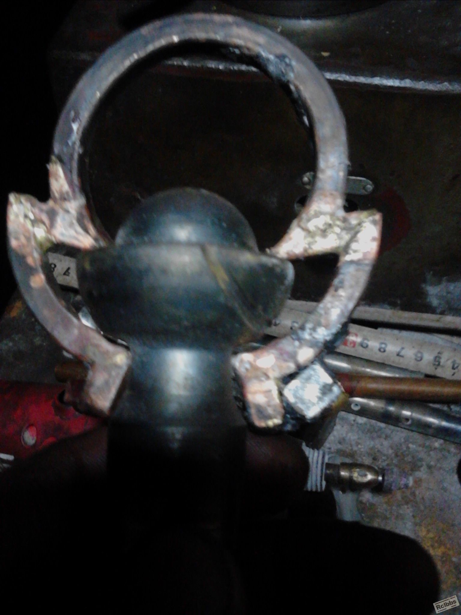

 楼主| 发表于 2012-10-10 22:25:11 | 显示全部楼层
小弟不才只能做这样子了,望大师指点

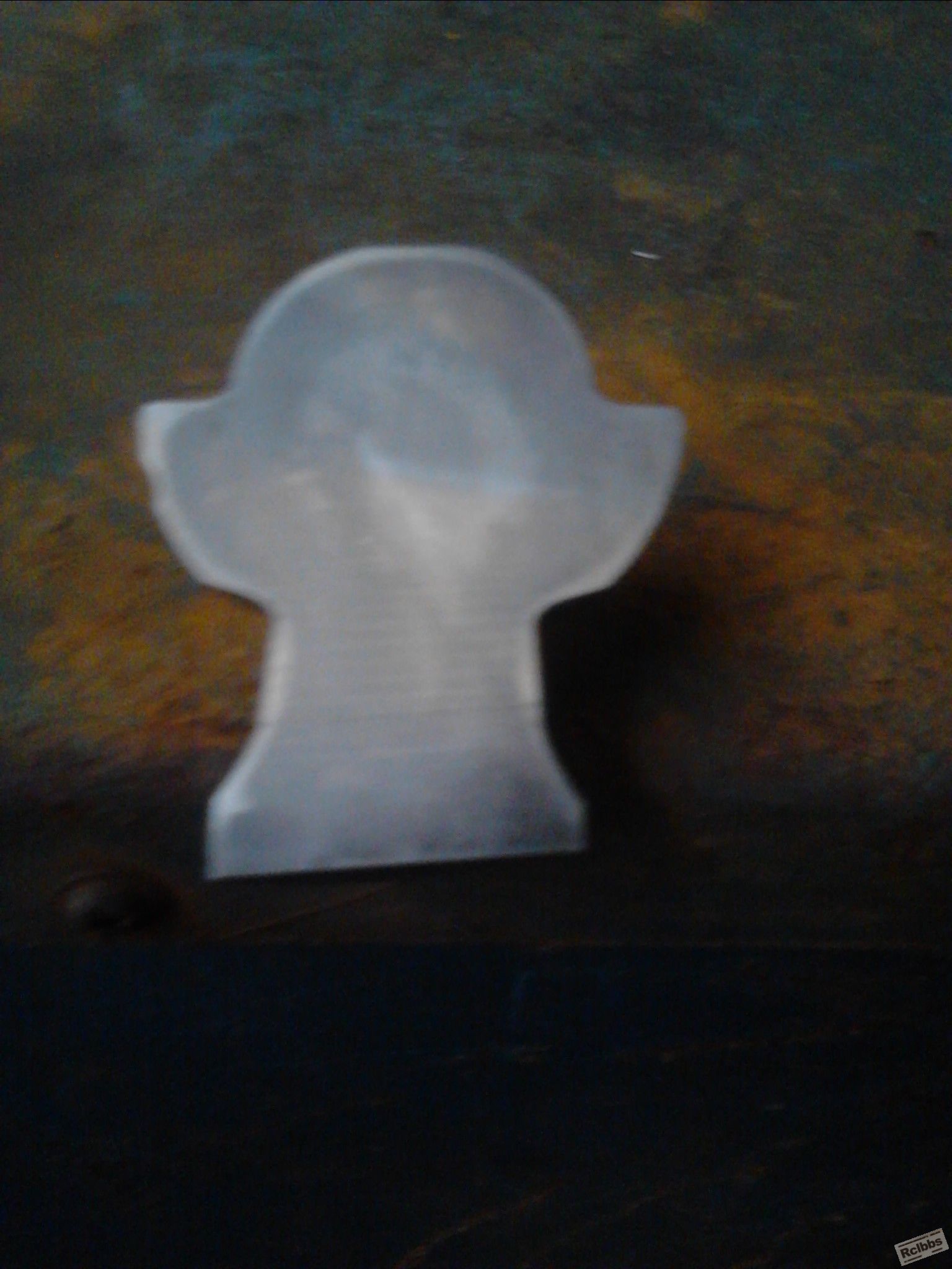

 楼主| 发表于 2012-10-10 22:29:27 | 显示全部楼层
这个是硬化层手机拍的不大清楚

不好意思,前几次我没看清你那个图纸,今儿我仔细看了下,你淬火的是整个球头,这种情况就不能分开淬了,但我建议,还是做个模型的感应器看看,儿下边R2-R8在感应器上还得加硅钢片,上面小球头感应器不能封闭,

发表于 2013-3-15 22:44:46 | 显示全部楼层
四川达县 发表于 2012-10-10 22:25
小弟不才只能做这样子了,望大师指点
还通保护气呢 :lol

发表于 2013-3-23 09:21:05 | 显示全部楼层
小弟不才只能做这样子了,望大师指点
你上端面R角处要加导磁体呀,应该可以解决注意要使用超音频电源加热。
发表于 2013-4-2 21:22:16 | 显示全部楼层
上面R角处,因为电流总是走最短的路径,所以感应器上的电流不会主动走到尖角上去的,靠得再近也没有用,不加导磁体硬化层很浅的

先去拍个清晰的零件图片,让大家看清楚了好做准确的判断。。。。。

 楼主| 发表于 2013-4-6 00:13:53 | 显示全部楼层
我上次听了hechaosen08老师的,感应头倒过来做上面小球头那里做进出水。效果不错。唯一不能解决的是上面R要到深层的话边上就深了,后来跟客户沟通边上允许深点。我是用l00KHZ电源做的。谢谢大家讨论。
