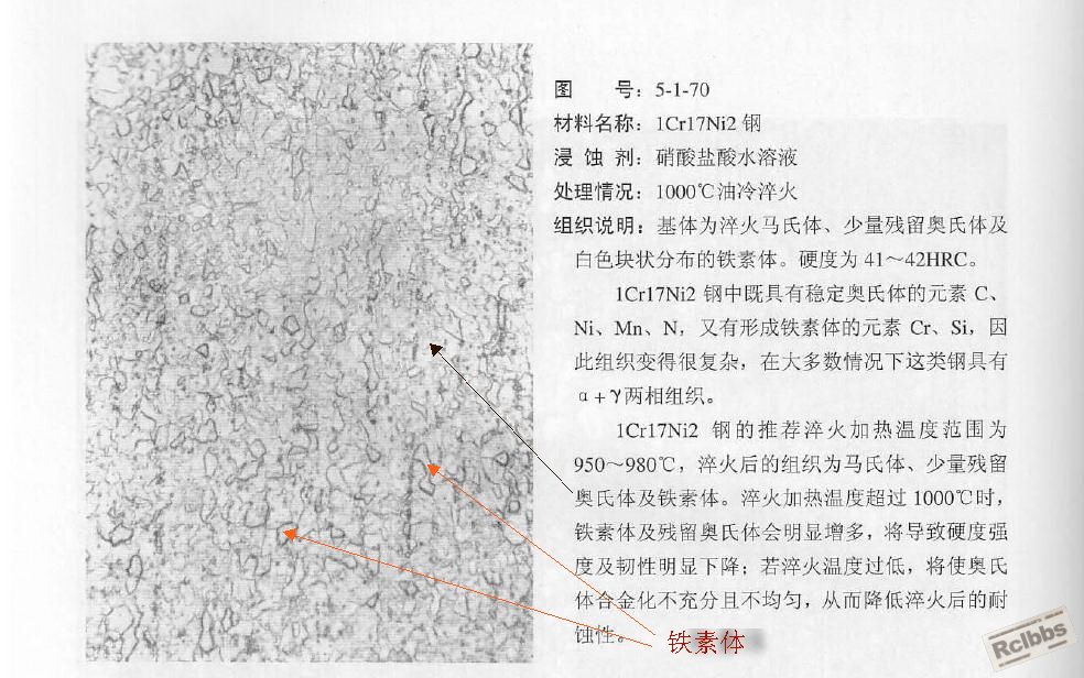

我最近在 金属金相图谱  上册这本书上关于1Cr17Ni2这个钢的金相图谱中看到此钢种经过淬火低温回火的金相组织,组织说明中说是同时存在回火马氏体及少量残余奥氏体与部分铁素体。不知道那个图片上是否真的同时存在残余奥氏体跟铁素体。

  1Cr17Ni2属马氏体不锈钢本人研究不够,看了金相图谱中所示图片上同时存在残余奥氏体跟铁素是真的,不过很好区分:因为一般材料铁素体是加热时的未溶相,或冷却时的先析出相,而残余奥氏体与淬火马氏体组织转变不完全产物,混杂在马氏体间隙当中,而铁素体有独立的清晰完整的晶粒边界。图片如下:
  必须结合材料热处理各个相的形成阶段,分布特点实施辨别,图中红色箭头所指明显独立于基体的是铁素体,黑色箭头则泛指马氏体基体,图中残余奥氏体不明显或达不到光学显微镜能分辨的数量,虽不能分辨但事实上存在所以文字说明就不能省了。

谢谢高工的耐心指教。本来我自己想把那几张图发上去的,但是我们自己用的电脑不能上网,用单位公用的上网电脑又没有那本书的电子版资料。昨天下载那本书又下载不下来,所以麻烦高工自己找到那资料了。真的很感谢!

谢谢精彩的解释,残余奥氏体与未熔铁素体同时存在的情景我见过,就是1Cr17Ni2,即SUS431调质处理后的组织,我们用这个钢种做玻璃模具,有一次客户投诉,说模具在使用过程中开裂,从而提前结束寿命。后经取金相试样做金相观察,发现未熔铁素体严重超标(大于10%),且呈条状分布,同时还出现残余奥氏体存在。分析下来,绝对属于淬火不合格(保温时间不足、以及冷却速度不够所致)~

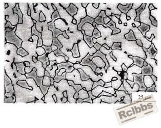

不是吧,铁素体更加纯净,含碳量只有0.0218%,不易腐蚀,更亮的应当时铁素体。
你找一个两相同时存在的样品腐蚀后一看便知。面心立方结构更耐腐蚀。
