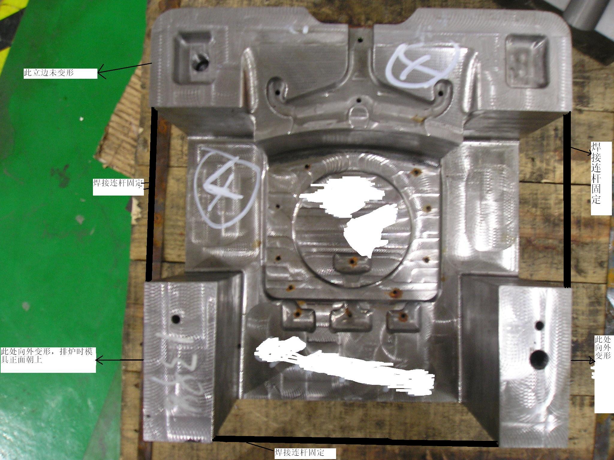

 楼主| 发表于 2007-11-13 12:33:17 | 显示全部楼层
我不敢用消应力,害怕消完应力后变形更难办。现在向厂家建议用边角料将三个突出部分焊接连住,这样基本不会变形。现在等下一副模具进来,看看效果。

 楼主| 发表于 2007-11-14 13:57:41 | 显示全部楼层
在真空炉中,此类模具如果不加防护还是很难控制变形量的。如果在热处理之前进行消应力,在应力消除的同时会伴随着变形,后续热处理工序就不能后很好的控制了,所以我是不敢随便进行消应力的。从模具厂家考虑,肯定不会留出超余量,这样会增加厂商的成本。我采取的对策是如图所示,采用焊接连杆将三部分连接起来,希望这样能够将变形量控制住,当然一点都不变形是不大可能的,只是希望能控制在模具厂所留余量之内。附图画的不好,意思到了就行。

发表于 2007-11-14 16:04:01 | 显示全部楼层
( 对的,同意内应力在淬火加热,保温的过程中消除了的观点!)
       是消除了.但也可能变形了
按这个道理.高速钢细长件淬火前,不需要消除应力.可以盐浴阶段等温升到最高温度
发表于 2007-11-14 16:21:49 | 显示全部楼层
希望有好效果
以我的估计.  40%成功率
注意焊接强度
油水混淬 + 10 有道理
发表于 2011-11-24 00:35:47 | 显示全部楼层
支持你的观点,但是焊接的该怎么控制妥当点????
