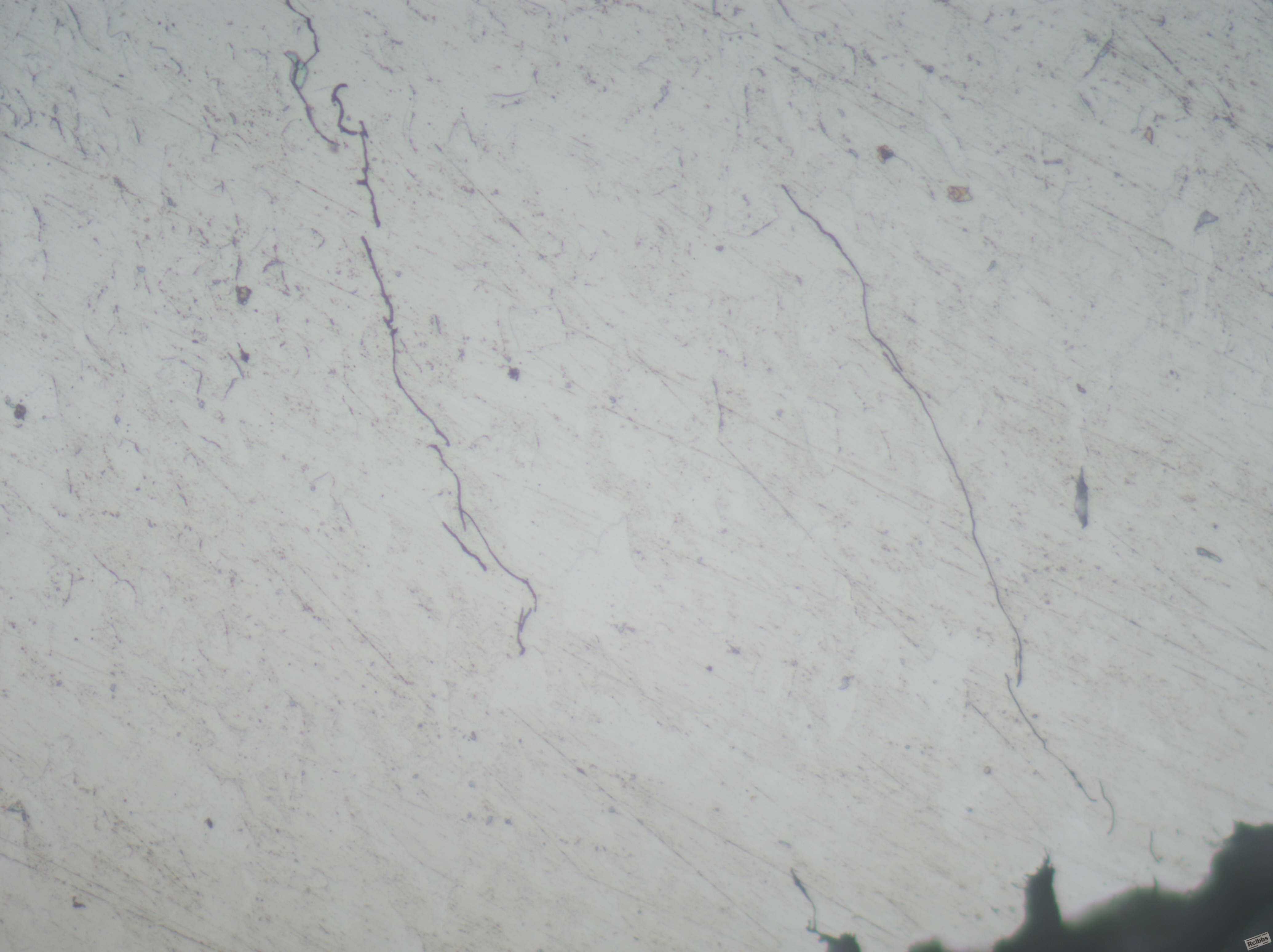

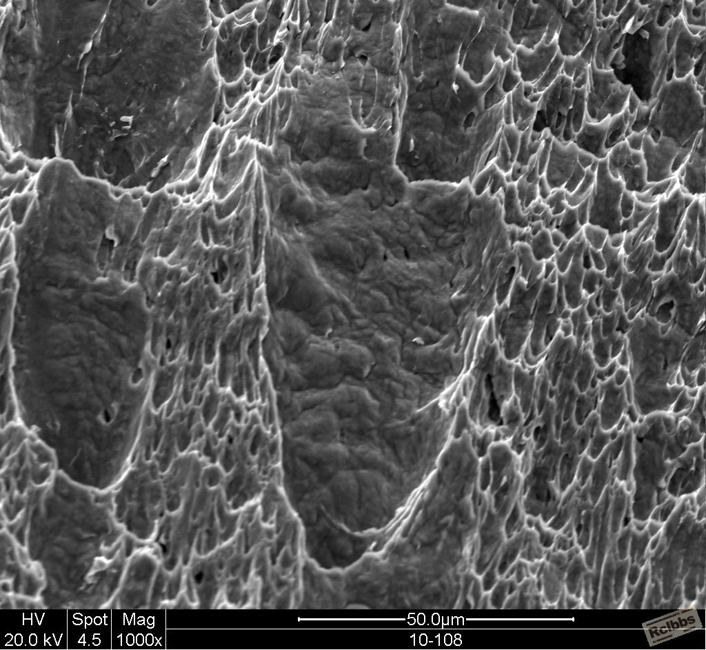

发表于 2010-10-20 20:39:07 | 显示全部楼层
白点属于第一类氢脆,这是机械设计手册失效分析和故障诊断里的分类,P28-24 。
通常我们认为的诸如由酸洗电镀引起的氢脆划分在第二类氢脆。
例如:高强度螺栓酸洗电镀后未及时去氢造成服役过程中低于临界应力早期破断,属于一般概念中典型的氢脆,而大型锻件横截面上有小发纹,纵断口上有鱼眼状颗粒,叫白点。下图就是个白点的例子。
