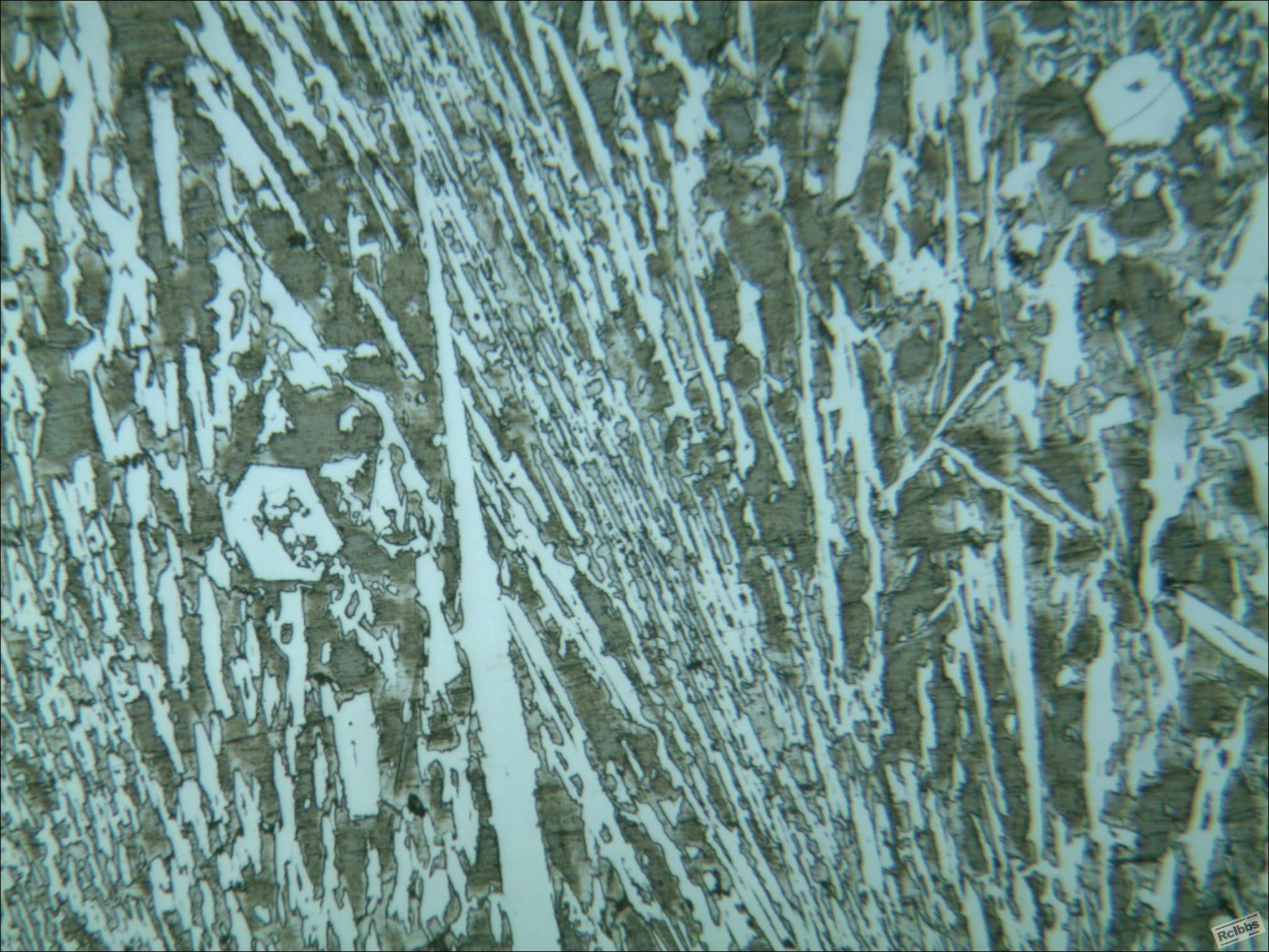

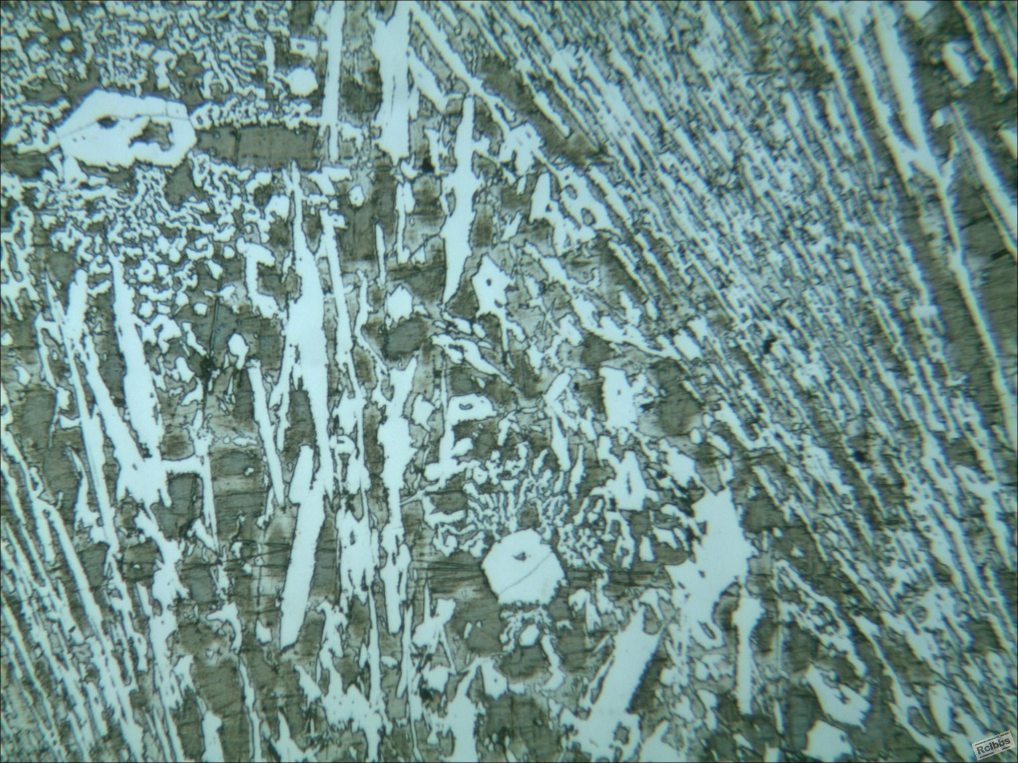

签到天数: 445 天
发表于 2009-11-9 17:18:35 | 显示全部楼层
我们也做过许多试验,但都不太成功,软化后打硬度,最低也有40HRC,大部分在40HRC以上。下图组织根本就不会达到HRC40以下,
发表于 2009-12-21 13:22:25 | 显示全部楼层
我们这里也是,软化退火后还是硬,加工不爱加工,如何能使HRC尽可能的低,并不影响二次正火后的硬度.HRC60以上
