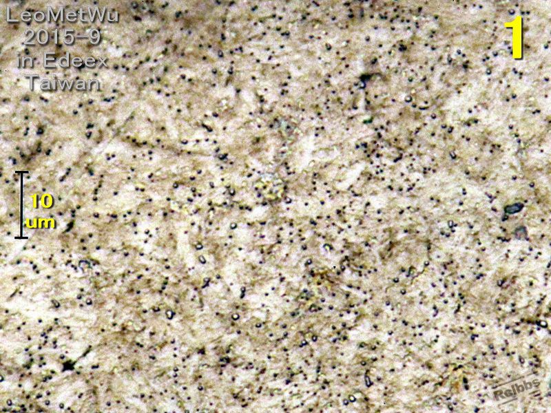

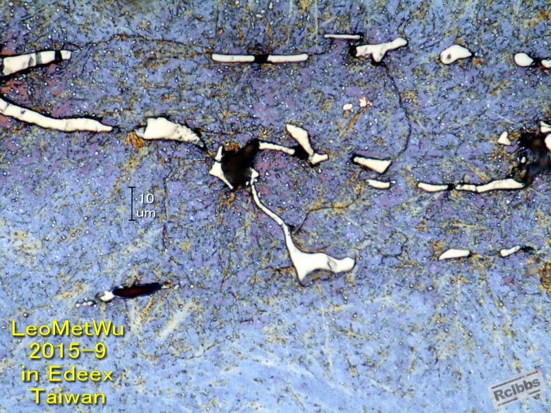

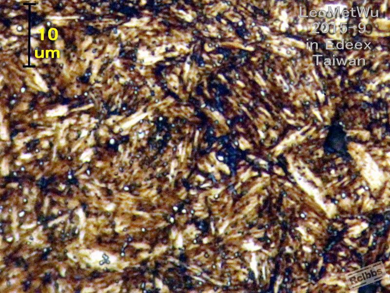

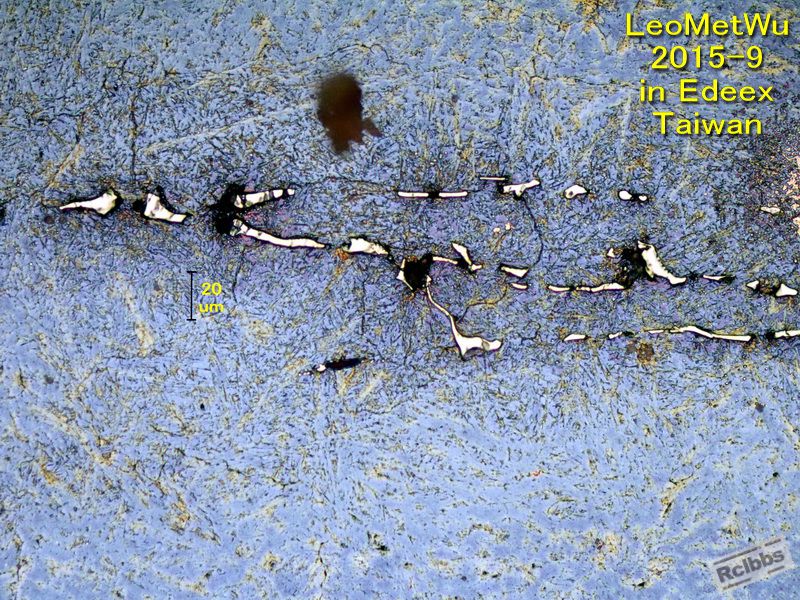

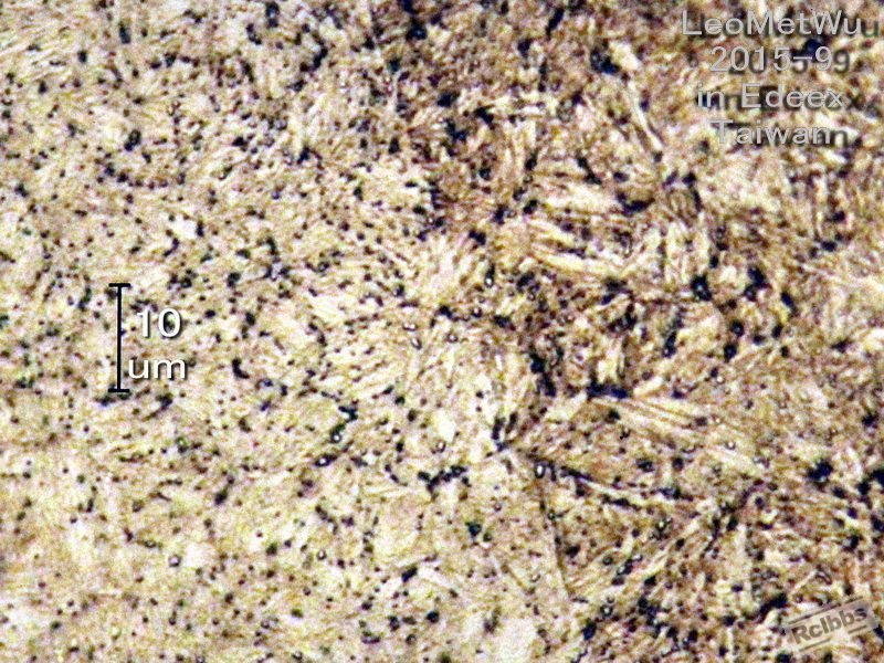

发表于 2015-9-27 13:44:45 | 显示全部楼层
shenfuhai 发表于 2013-1-5 21:09
实际上这类钢都会有残余的未溶碳化物,只是在区域分布,颗粒的大小,以及密度方面有不同。颗粒过大(原谅没 ...
今天才看到此篇.
上傳幾張給大家參考. 前三張昰ESR鋼.  後兩張昰打三下就裂成兩半的曲軸熱鍛 傳統模鋼.
基体上還有很多光鏡看不到的"超微粒"(sub-microscopic particles).
劣 1
劣 1
劣 2
劣 2
未回火
未回火
