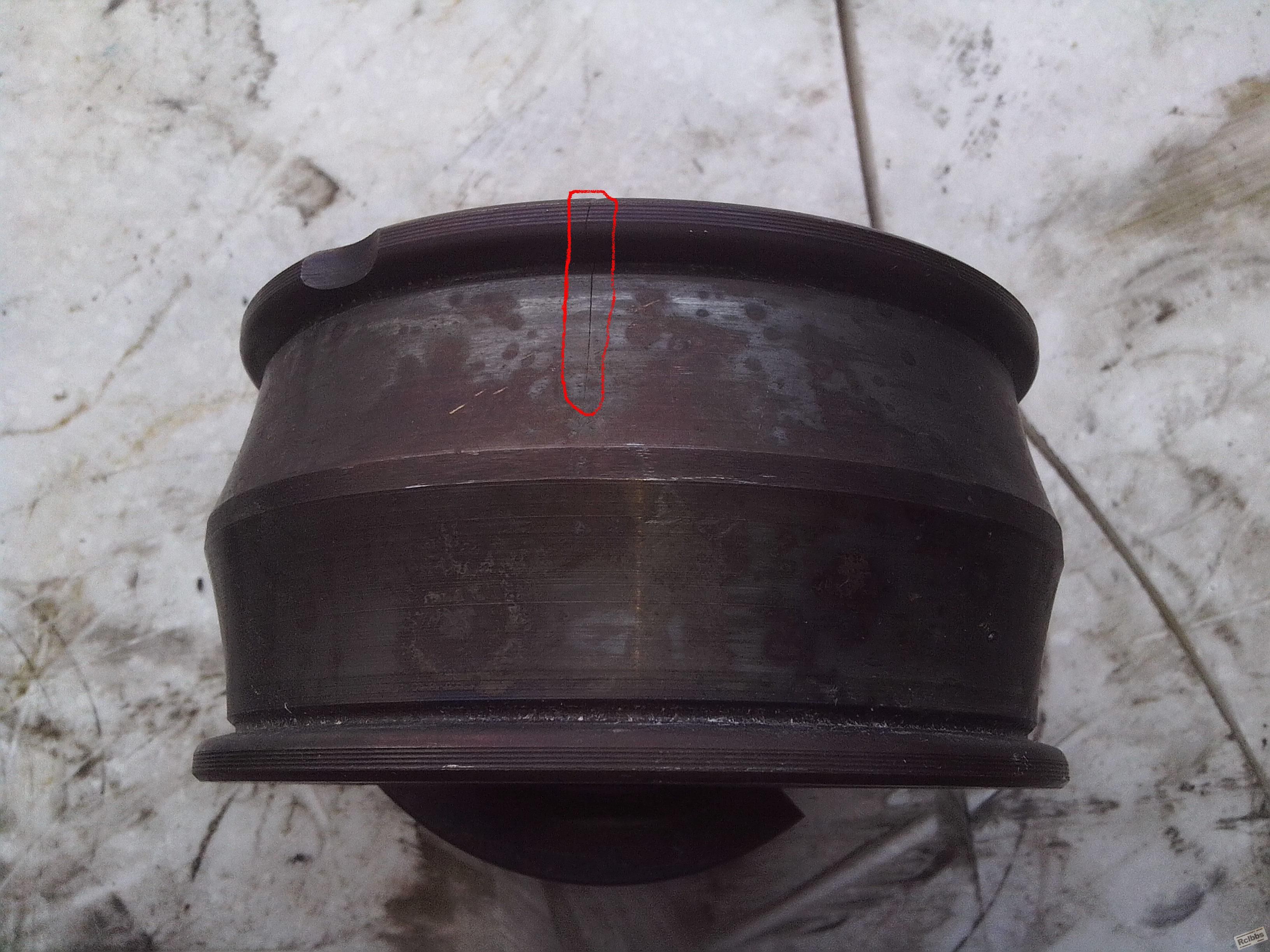

 楼主| 发表于 2012-10-22 08:07:38 | 显示全部楼层
278481825 发表于 2012-10-18 22:45
能问一下您的淬火后的裂纹是什么形状“龟裂,纵裂,弧裂”等等!!
你好,我现在将开裂图片传上来,请看!

发表于 2012-10-23 20:20:40 | 显示全部楼层
Gcr15-0577 发表于 2012-10-22 08:07
你好,我现在将开裂图片传上来,请看!
我自认为是淬火性裂纹,主要造成这样的原因是内应力过大,切应力大于拉应力,并且两个的应力曲线的焦点超过了sk,所以造成裂纹!!!不知道对否?还有你的那个油让宋工检验的怎么样了?
签到天数: 173 天
发表于 2012-10-24 07:36:54 | 显示全部楼层
你好,我现在将开裂图片传上来,请看!
材料裂纹的可能性大,最好可以打碎看断口!
签到天数: 173 天
发表于 2012-10-24 07:42:08 | 显示全部楼层
你取样的时候千万不要污染断口!
发表于 2012-10-24 10:45:23 | 显示全部楼层
这个开裂很像是淬火磕碰伤的开裂。不知道有没有磕碰伤。
