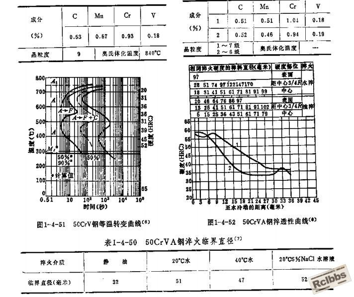

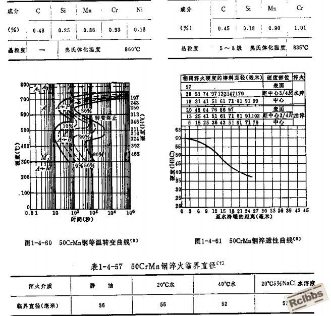

    你看看这几个(见附件)TTT图,如果这几种弹簧钢,加热奥氏体化后,急冷至Ms电以下,停留一万年、十万年,在等温停留期间,你认为它会发生组织转变吗?它会发生什么样的组织装变?

    在等温状态下,不会发生任何变化!
    至于在以后的冷处理、回火过程是要发生变化的,发生什么样的变化?建议你好好温习一下“淬火钢在回火过程中的组织及性能变化”等内容。
