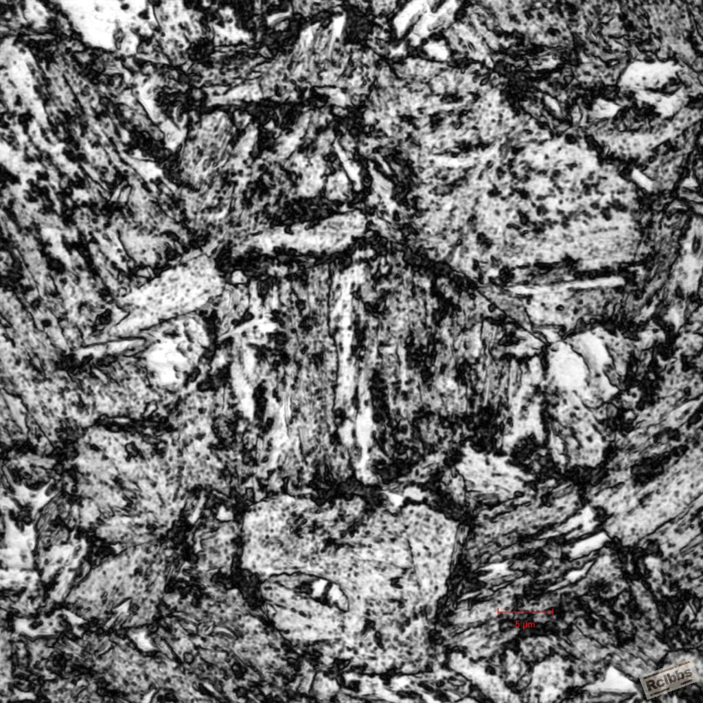

[求助] 是回火索式体还是回火马氏体

个人建议外观上判断二者之间的区别的话:
1.马氏体中间应该有个“脊”吧!
2.1000倍或是更大的放大倍数下,索氏体会显现出珠光体片层特征!
个人观点,仅供参考!!!

发表于 2012-10-16 14:24:37 | 显示全部楼层
mice00 发表于 2012-10-16 11:11
属于工艺 试验,没有定具体硬度范围
首先强度合格,韧性足够,硬度数据只作为一个参考。。。
这个硬度HRC33左右,那应该是了。

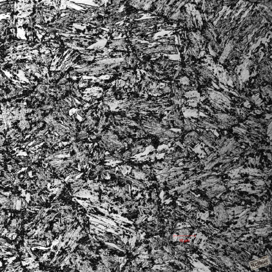

 楼主| 发表于 2012-10-16 15:41:48 | 显示全部楼层
qlf_126 发表于 2012-10-16 14:12
个人建议外观上判断二者之间的区别的话:
1.马氏体中间应该有个“脊”吧!
2.1000倍或是更大的放大倍数 ...
上两张大图 高倍下,片层结构似乎没咋看见
签到天数: 140 天
发表于 2012-10-16 16:14:09 | 显示全部楼层
mice00 发表于 2012-10-16 15:41
上两张大图 高倍下,片层接头似乎没咋看见
第二张照片的片层结构看的还算清楚吧!

发表于 2012-10-16 21:42:32 | 显示全部楼层
只退火 发表于 2012-10-16 10:19
第一张 回S 不过淬火时冷速不足
怎么看出来冷却不足呢?
发表于 2015-10-13 22:20:19 | 显示全部楼层
从工艺上看应该是回火索氏体,最直接的办法打硬度,二者的硬度不同。一打便知。
