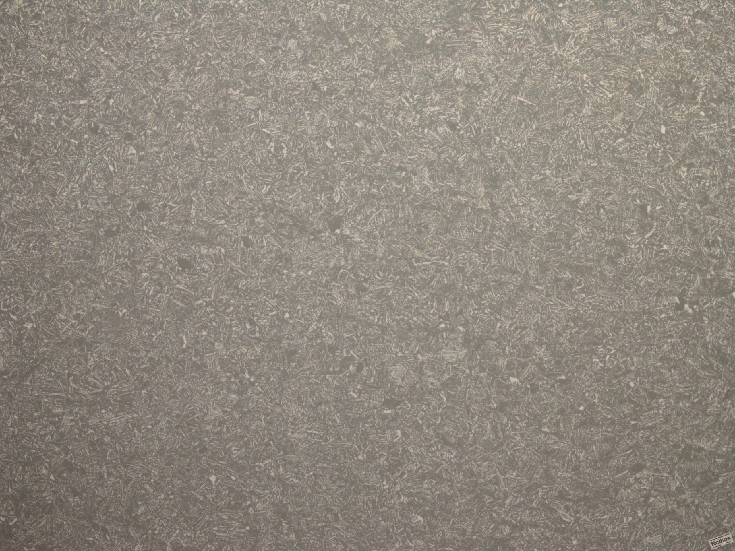

发表于 2012-10-22 19:32:40 | 显示全部楼层
这个材料如果淬火充分的话,才有480度回火,应当根本不会那么低,至少也要 280以上,所以说你的组织应该是不合格的,图片中的白色应该是铁素体条,属于冷却不足造成的!!而你采用900度淬火,温度也高,860就可以了!!!不知道你是采用预冷淬火了没有??

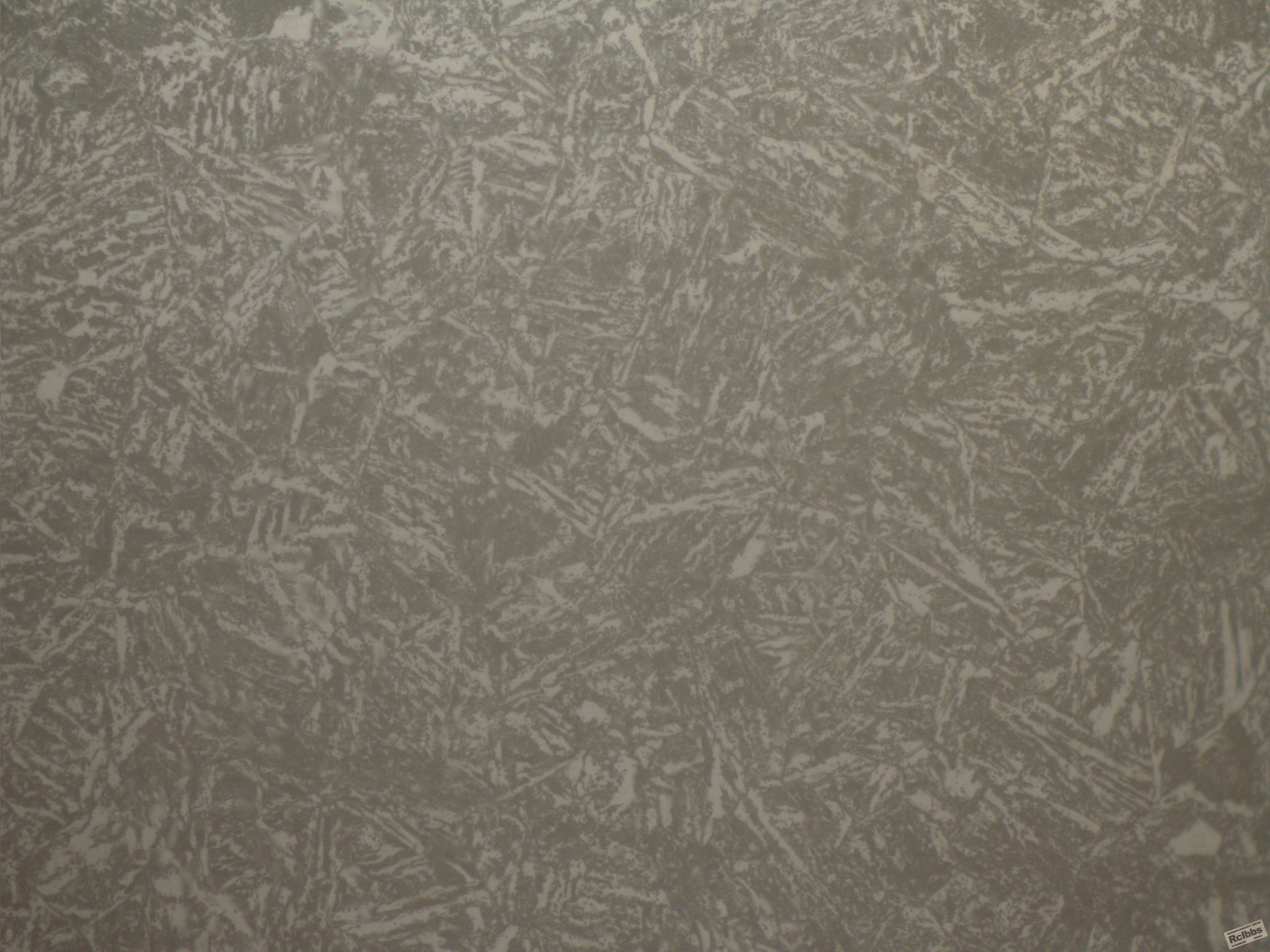

签到天数: 163 天
发表于 2012-10-20 10:28:06 | 显示全部楼层
yqs03 发表于 2012-10-19 23:46
您觉得这是什么组织?
细片状P,且F很少,几乎没有。
签到天数: 144 天
发表于 2012-10-20 15:54:23 | 显示全部楼层
512 发表于 2012-10-20 14:59
个人认为此组织应是锻件未进行正火的魏氏组织!
LZ 下面有100倍的照片啊!要是W的话  能看清层状结构!
签到天数: 13 天
发表于 2012-10-21 19:27:01 | 显示全部楼层
yqs03 发表于 2012-10-19 23:44
这是贝氏体中的哪种呢?硬度只有200HB哟。
这个硬度就是贝氏体回火组织的硬度,当然贝氏体的硬度肯定不止这个,但是回火之后硬度就应该在两百左右。这种材料的贝氏体经常遇到的是下贝氏体以及粒状贝氏体,从您提供的照片应该是下贝氏体回火组织。

 楼主| 发表于 2012-10-18 19:42:38 | 显示全部楼层
wisher 发表于 2012-10-18 14:48
请问硬度检验结果出来了,组织问题不大,基本符合调质回火索氏体的要求
结果出来,硬度只有200左右。生产厂家说的工艺是900℃淬火+480℃回火,这与检测出的硬度相矛盾。而且厂家给我们的热处理记录纸上记录的淬火温度820℃且未保温就淬火,之后480℃回火(厂家解释提供给我们的热处理记录是他们搞错了,不是这一炉的,汗!),所以我怀疑是淬火过程出现问题而导致淬火加热温度不足,保温时间不够,而未淬硬,之后厂家采用480℃回火使硬度合格。但如果我的怀疑正确的话,金相组织中应该有大量的F或其他非回火索氏体的组织,现在实际的金相照片是上图的组织,我就懵了,请老师指点下,谢谢!

发表于 2012-10-18 20:17:30 | 显示全部楼层
42CrMo淬火温度900℃?不会吧。M位向明显,首先回火不充分,  480℃回火也是S吗?不太明白。

发表于 2012-10-18 11:43:16 | 显示全部楼层 |阅读模式
X500
X500
内容如题,热处理状态是调质处理,金相如附件,请各位大侠帮忙看看是什么组织,这组织合理么?
42CrMo金相.xls (511.58 KB, 下载次数: 524)
X100
X100
发表于 2012-10-18 11:46:39 | 显示全部楼层
你表格里的图片是连接到你本机硬盘的吧,下了打不开
签到天数: 270 天
发表于 2012-10-18 11:49:19 | 显示全部楼层
是啊,我也打不开,还以为电脑出问题了呢,为此进行了电脑体检!感觉组织还可以吧!
签到天数: 144 天
发表于 2012-10-18 11:50:24 | 显示全部楼层
不知道LZ试样的硬度几何啊???
组织基本还可以!按照调质的工艺的话应该为回火索氏体,不过个人认为位相还是很明显!!!
