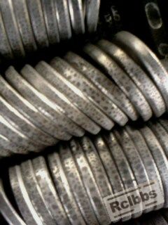

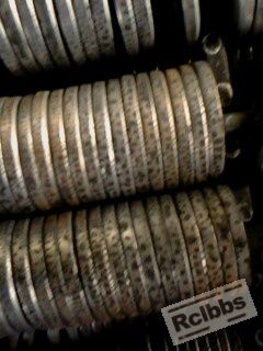

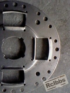

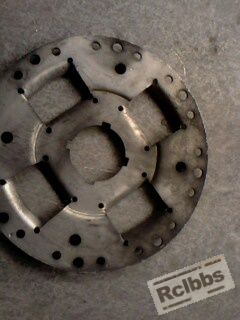

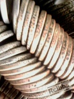

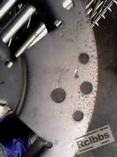

发表于 2012-10-31 00:11:06 | 显示全部楼层
第一张好像火帘烘烤的痕迹,其余是工件在入炉前和回火前未洗净。

 楼主| 发表于 2012-10-30 22:14:23 | 显示全部楼层
1361461872 发表于 2012-10-30 21:42
看你的图片,应该是碳黑吧,在保证质量的情况下,你试试降低渗碳期间的碳势看如何,你说你的清洗机是单 ...
那你的意思是碳势有点高,有些说是水珠行成的
签到天数: 7 天
 楼主| 发表于 2012-10-30 22:17:41 | 显示全部楼层
第一张像碳黑,但后面那种一块一块的就不怎么样吧!·!!个人看法,但你的意见我也会去试试

发表于 2012-10-30 21:42:22 | 显示全部楼层
看你的图片,应该是碳黑吧,在保证质量的情况下,你试试降低渗碳期间的碳势看如何,你说你的清洗机是单室,我公司目前也是使用的单室,产品表面的碳黑是洗不掉的。我们是使 用的易普森箱式多用炉。
