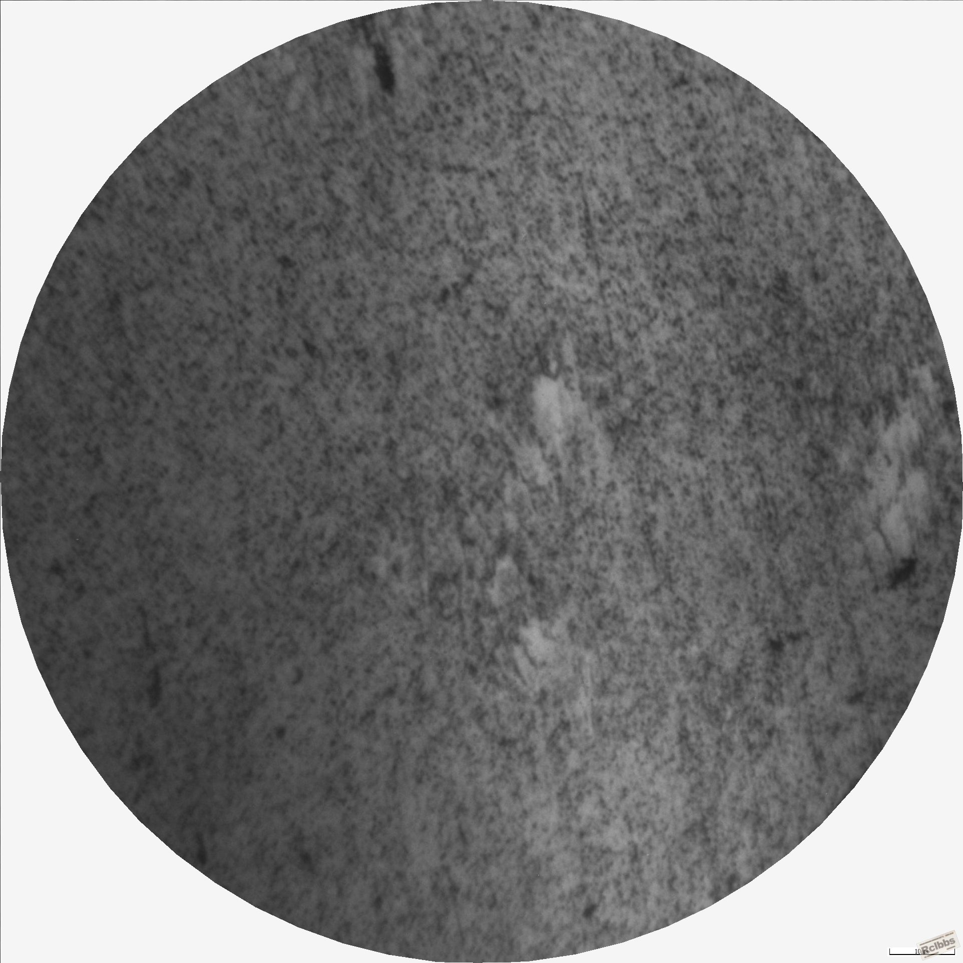

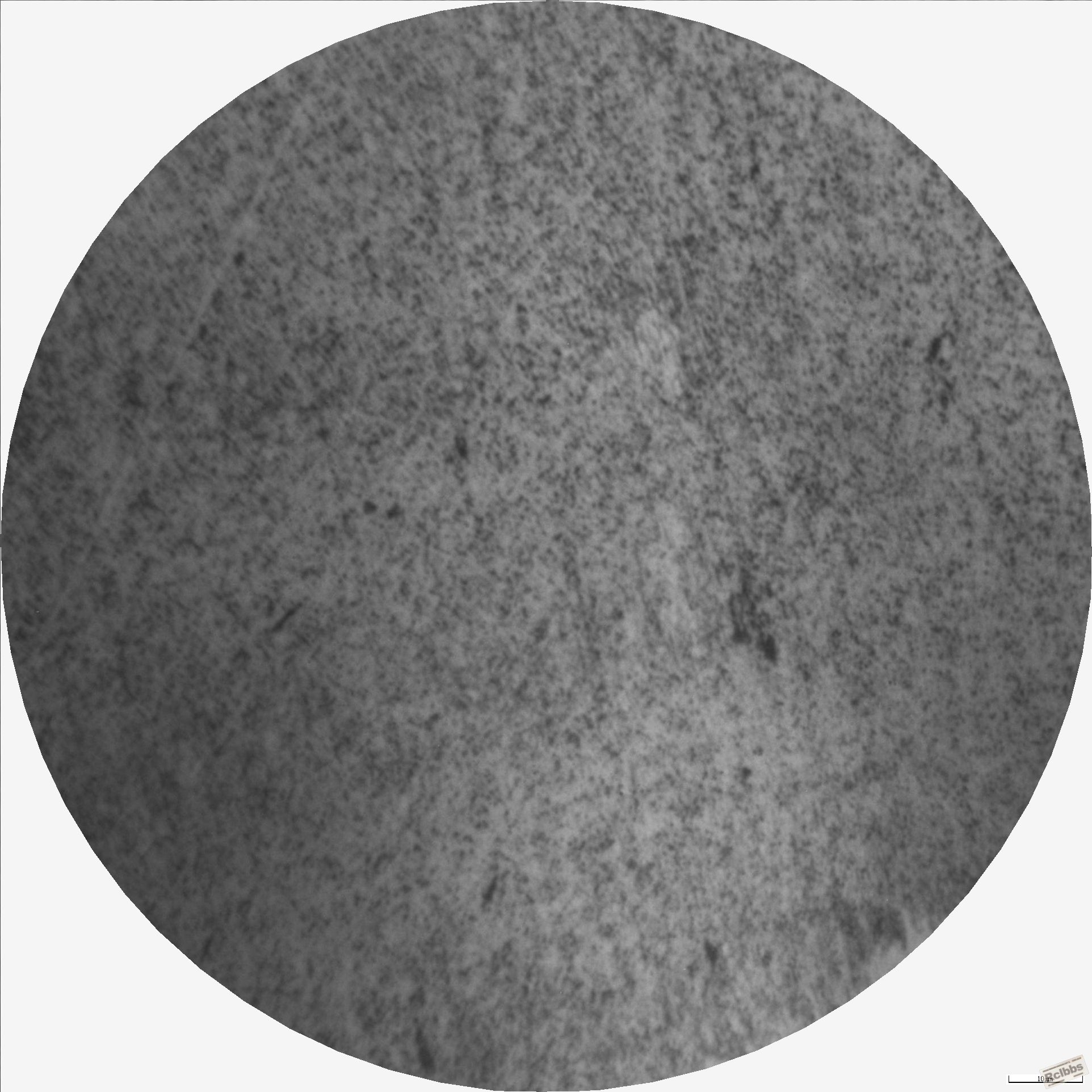

 楼主| 发表于 2012-10-29 15:14:33 | 显示全部楼层
老热工 发表于 2012-10-28 22:14
我倾向于白色是铁素体。因为是合金铸件,碳含量较低,原始铸态组织中易形成网状铁素体,在840℃保温较短时间 ...
有两个问题请教啊?
1、白色组织可能会是残余奥氏体吗?
2、你说的那个回火不会改变组织形态的,但是贝氏体在600℃回火应该转变为回火索氏体吧?我们这边也做了一个直接600℃保温1h,金相组织更像回火索氏体,如图。 40×物镜2.JPG 40×物镜4.JPG
