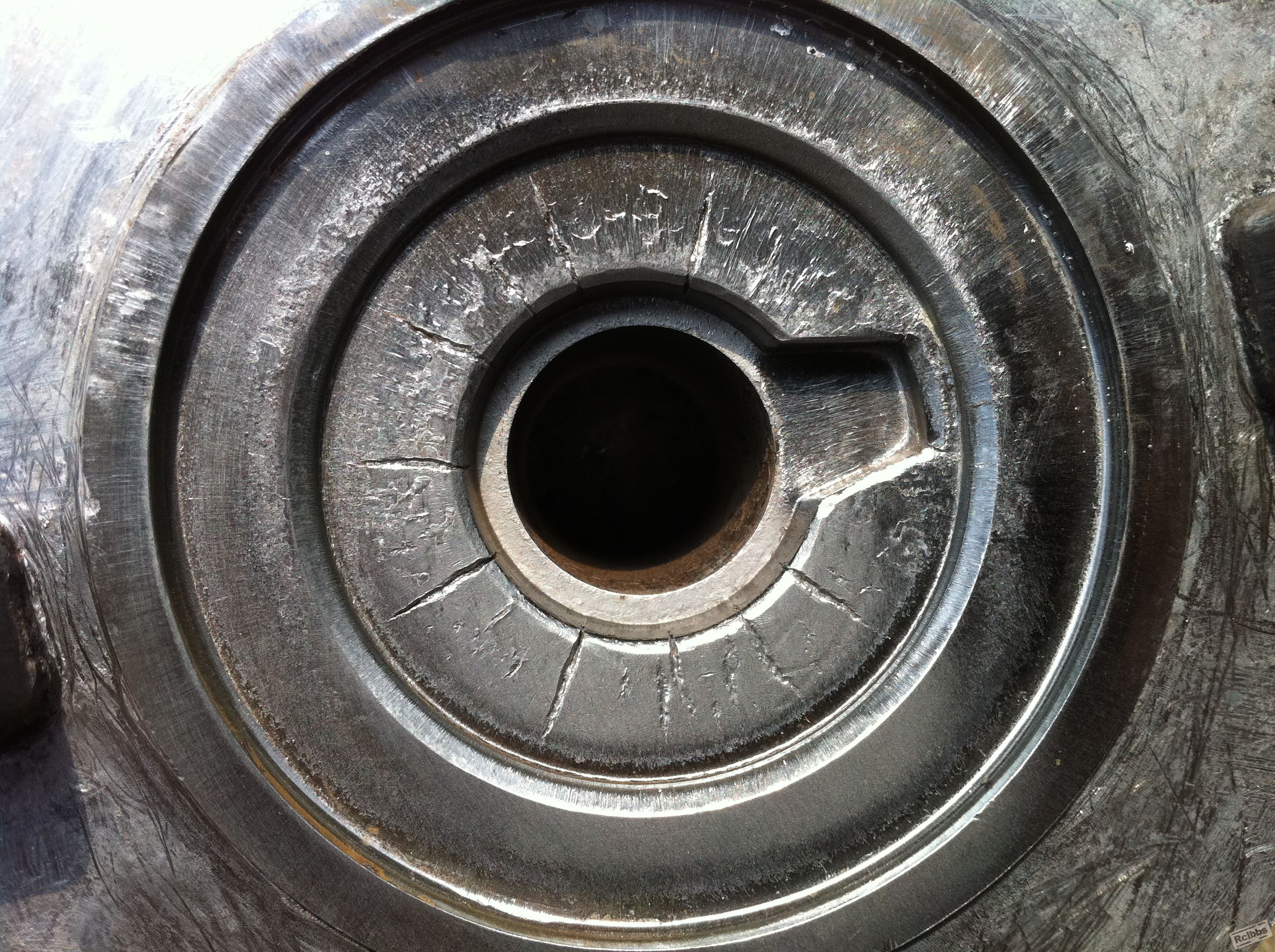

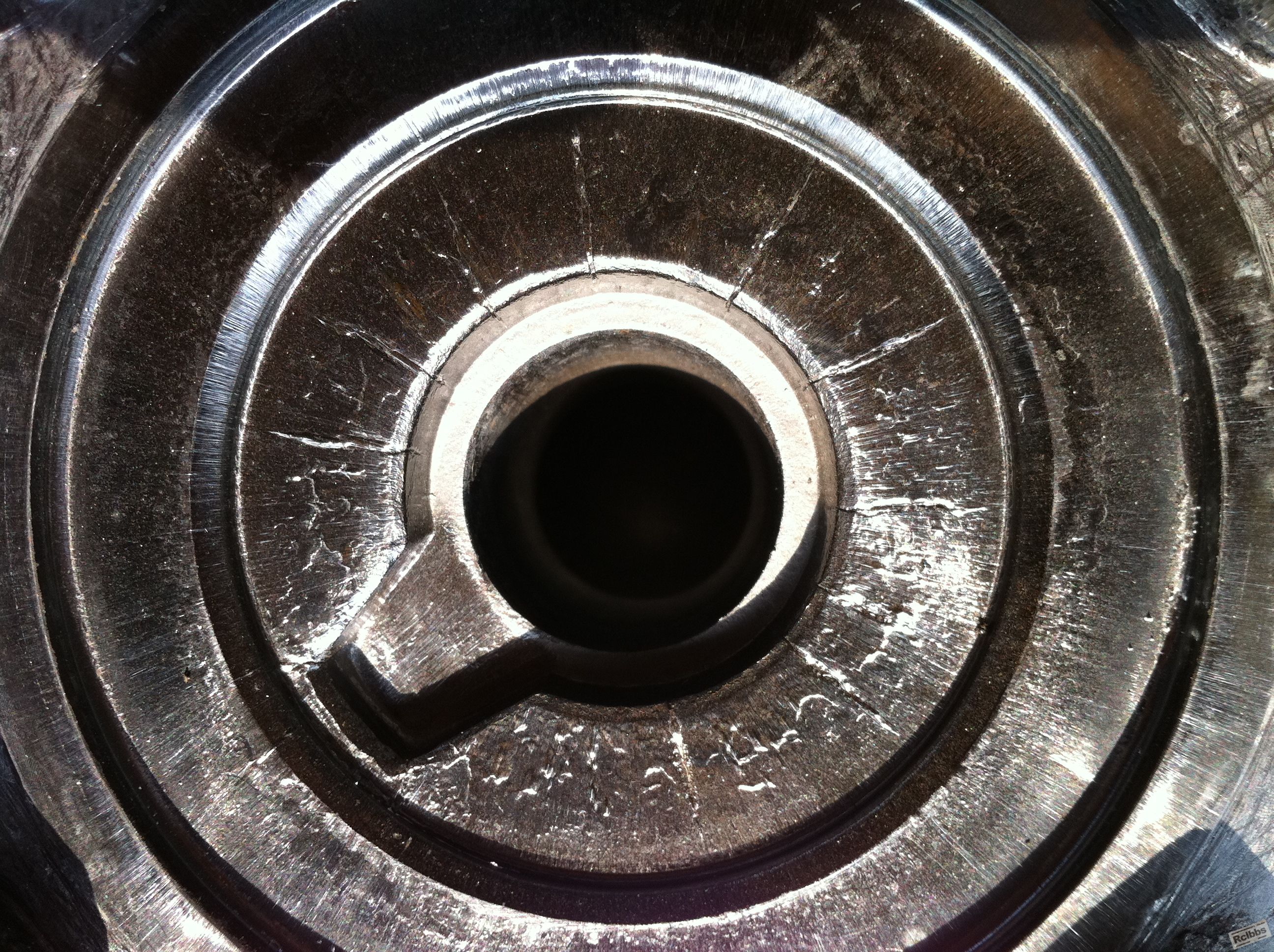

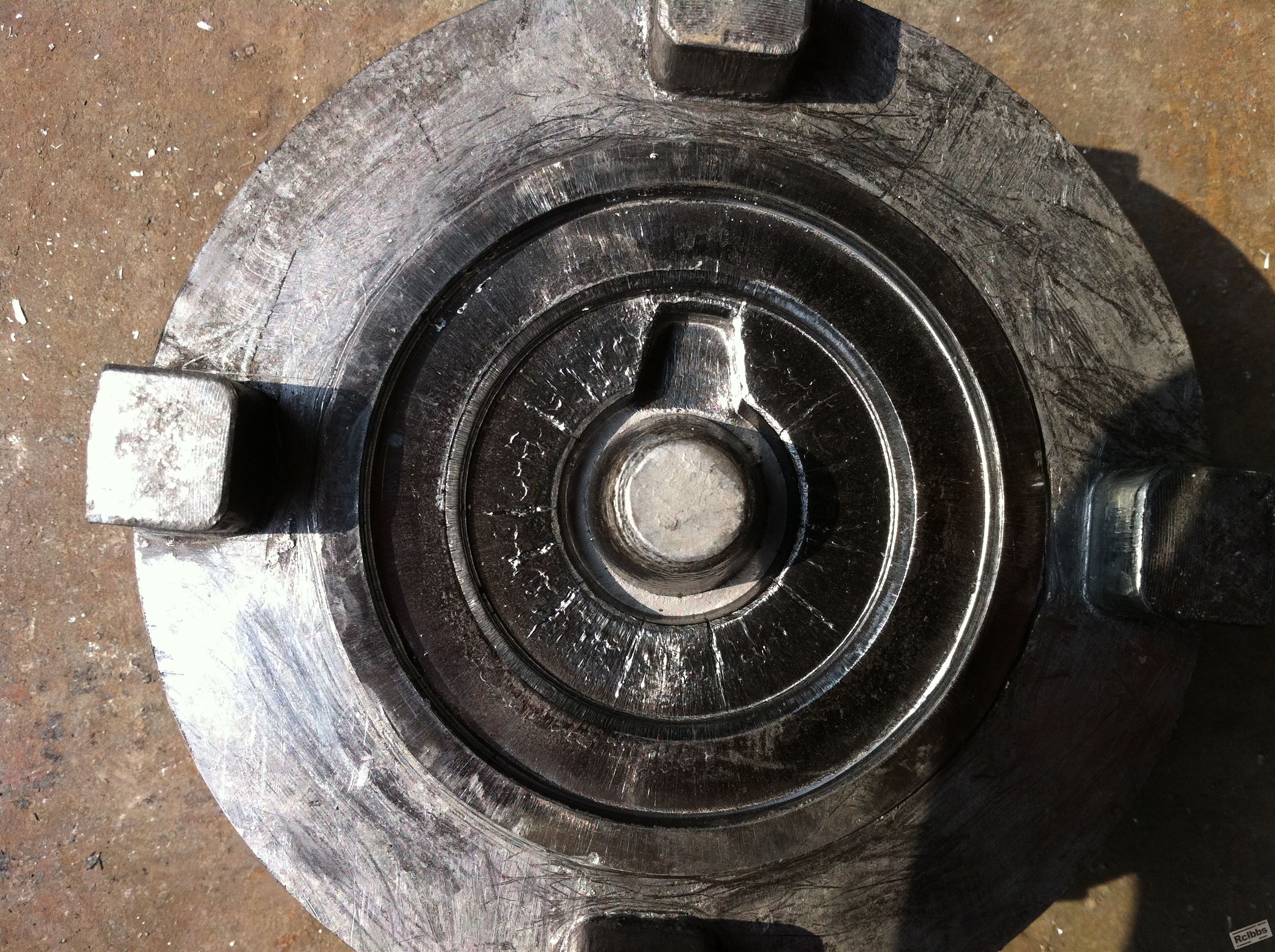

模具为热锻模具直径160mm乘厚度100mm,摩擦压力机上使用,加工材料为黄铜。
此模具使用一天3000模后失效,一般情况下为3天10000模左右。
因为热处理工艺不详,还是请教下坛里的高手分析原因,此模具中间的裂纹为热疲劳龟裂吗?
