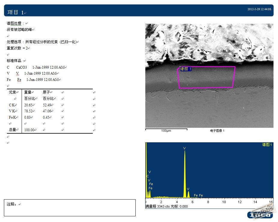

发表于 2012-10-30 10:02:39 | 显示全部楼层
这个是做sem和eds的结果截取的图片
实验数据图片
实验数据图片

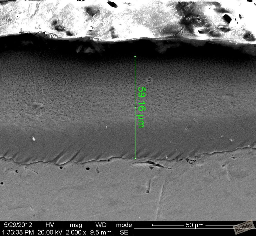

发表于 2012-10-30 10:05:40 | 显示全部楼层
这个图片是渗钒试样的扫面电镜图片,由于是镶嵌制样,边缘部分不是很清楚,大家将就着看一下吧

发表于 2012-10-30 09:59:27 | 显示全部楼层
我把我当时做实验的电镜结果之类的上传,供大家参考,期望对楼主有所帮助。
