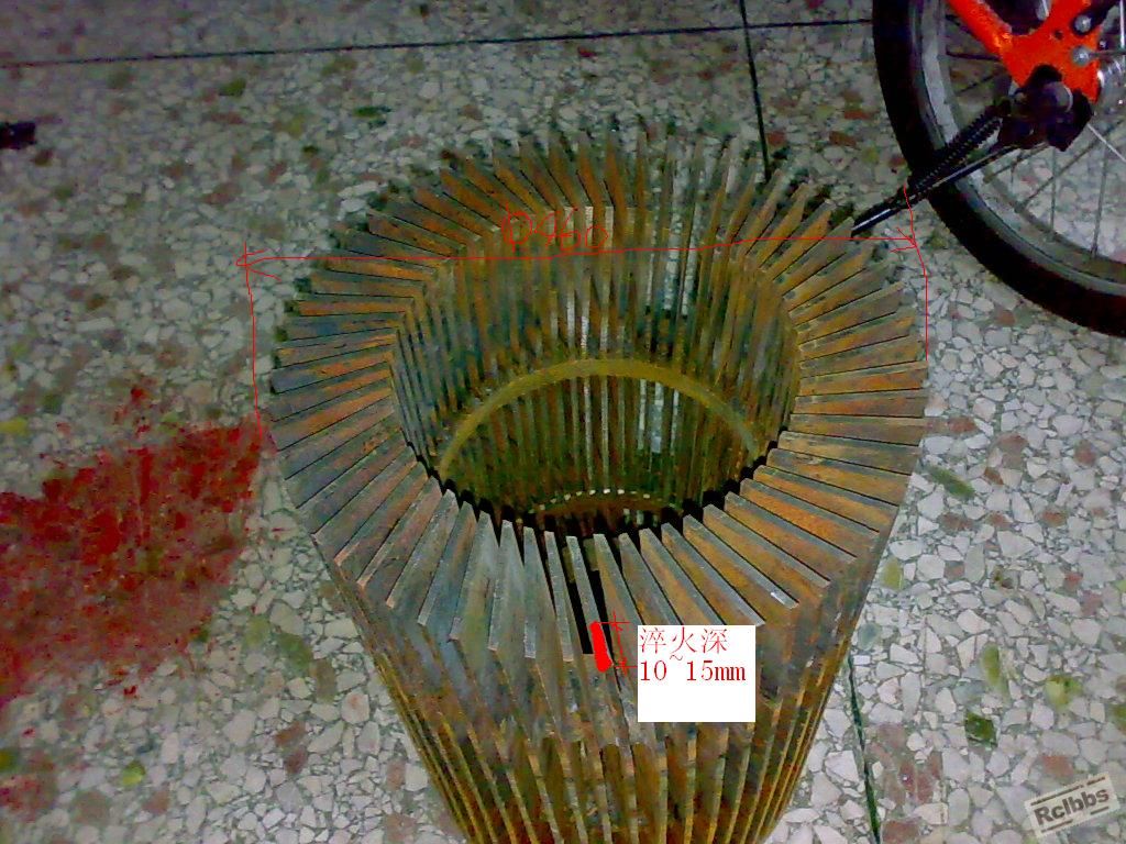

谢谢你这么认真的观察!为什么不先热处理再焊上去,是因为我们焊上去还要进行加工的,再做动平衡试验调整(这是高速运转的风轮)。如果先做热处理,就不方便加工了。

只能采用中频淬火吗?有试过其它方法淬火的
发表于 2012-10-31 09:43:38 | 显示全部楼层
我看叶片式焊上去连接的,为什么不单个叶片热处理之后再连接到一起呢

感应器顺叶片方向仿形,做好相邻叶片防护(加屏蔽并喷水保护)
按LZ做单匝的感应器就算硬层能起来损耗也是相当大,不科学

做一个仿形的线圈,逐一进行加热,就当是齿轮来做,功率50KW,应该足够了!

啥材料?要告诉大家的。
 楼主| 发表于 2012-10-30 14:32:40 | 显示全部楼层
zq197010 发表于 2012-10-30 10:49
啥材料?要告诉大家的。
材料是40Cr的,硬度要求达到45就可以
发表于 2012-10-30 09:29:24 | 显示全部楼层 |阅读模式
再次向各位高手求助 !!!现有如下图的工件要淬火:叶片直径460,高度500左右,淬火深度为10~15。我曾经用130千瓦的中频电源对样品(直径仅250,高度400)连续扫描进行淬火(用15*15的铜管绕制的单匝感应圈,直径260),发现根本不能烧红。进给的速度已经调很小了(不到每秒1mm),还是不红。请教应该用什么工艺淬火,包括要用多大功率的电源和频率。谢谢! 20121030532.jpg
