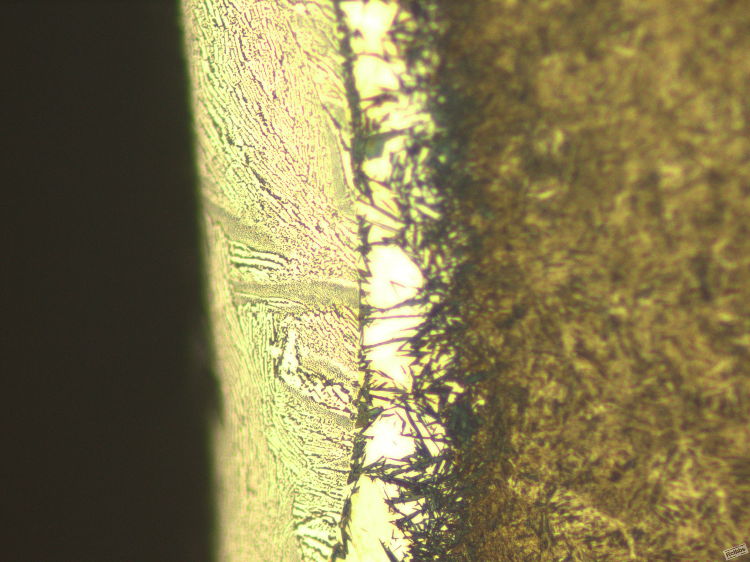

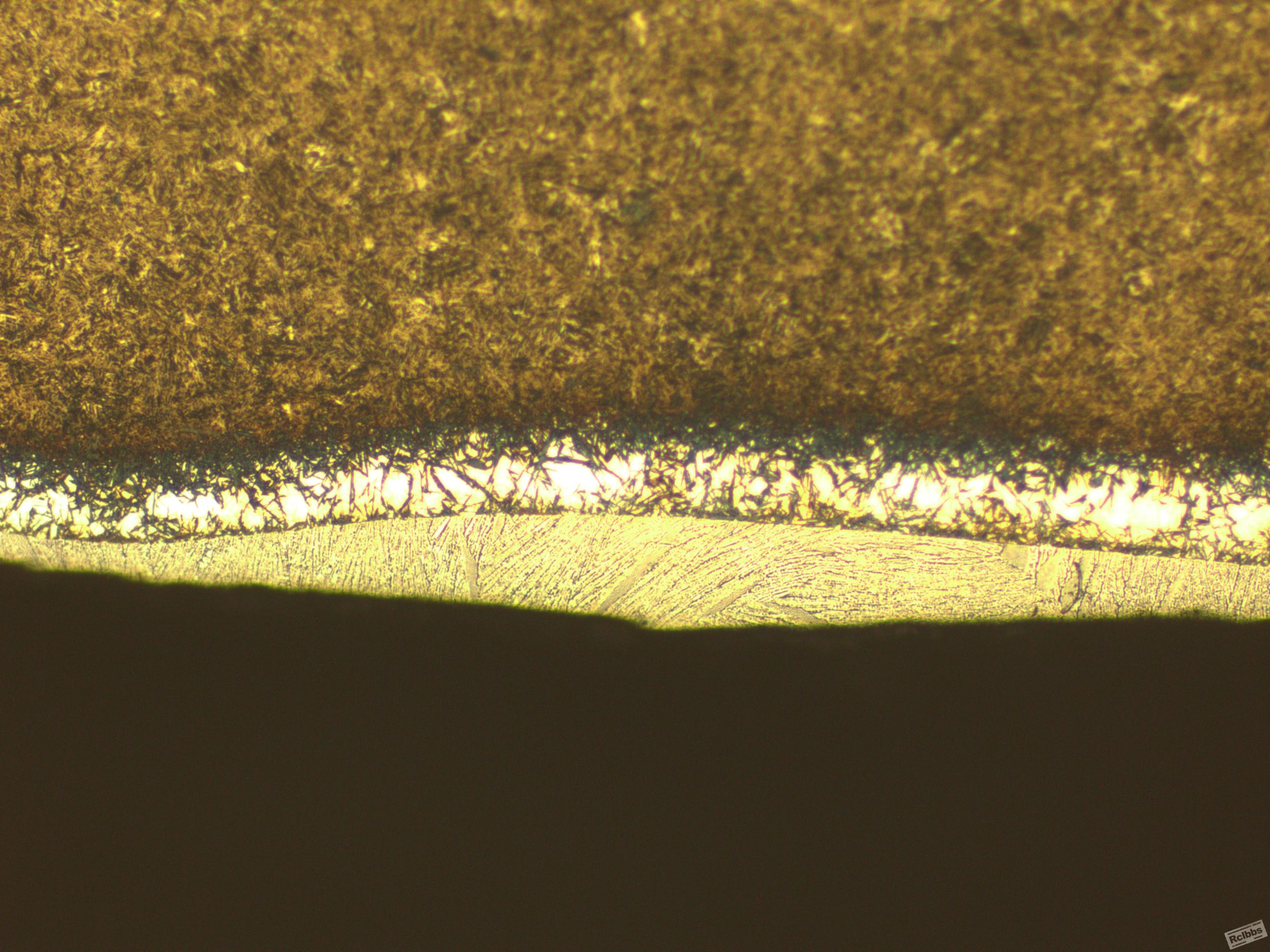

后来打过白层的显微硬度,≥900HV,会不会真的是莱氏体?

发表于 2012-11-5 19:07:38 | 显示全部楼层
莱氏体的可能性不大。40CrMo材料怎么会有莱氏体呢?而且又不是高合金钢。我看了一下,最外面一层我我检测的镀彩锌很像,而且分界线那么明显,我估计是外来金属。至于里面白色的一层,感觉是过热,马氏体是不是已经能看到脊啦??个人认为是残奥,但是也太多了一点,愚见只供参考。
发表于 2012-11-5 17:01:09 | 显示全部楼层 |阅读模式
500倍
500倍
200倍
200倍
    本人遇到这样的情况,接收一感应过的齿圈,确定为沿齿沟淬火,可能为埋油,具体感应参数不明,齿轮为左旋21°,模数8.5,材料42CrMo,在齿沟出口端锐角侧有明显熔融迹象,解剖实物发现,距离出口端面10mm处的齿沟锐角一侧金相组织如图,各位大侠,这条白边是怎么回事啊,推测为莱氏体,如果是,那需要很高碳浓度,究竟是什么机理呢?
 楼主| 发表于 2012-11-5 17:12:16 | 显示全部楼层
占个沙发,图片分别为500倍和200倍,求解!
