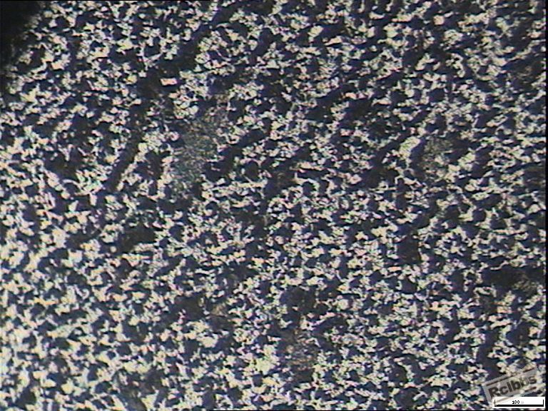

 楼主| 发表于 2012-11-8 16:08:26 | 显示全部楼层
我还不知道上、下贝氏体的形状,烦您告知一下
 楼主| 发表于 2012-11-8 16:04:50 | 显示全部楼层
清霜 发表于 2012-11-7 18:36
我个人猜测该区的硬度应该接近该材料球化的硬度,虽然看不清,好像遇到过,有点像转化不全的球状珠光体。
我个人的感觉也是正火没有转化不完全的珠光体,个人认为球状珠光体应不是这样的吧,不止一次了,遇到过多次。也不知该怎样才能消除掉

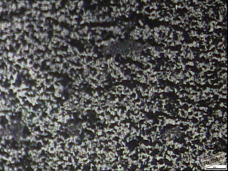

发表于 2012-11-7 18:36:40 | 显示全部楼层

发表于 2012-11-7 15:04:35 | 显示全部楼层
555 发表于 2012-11-7 13:08
400倍下看没有贝氏体,我重发了张图片烦您看看,100倍的,400倍的我这显微镜不好照相,不好意思
您所说的400倍下没有贝氏体是指没有粒状贝氏体还是指没有上、下贝氏体?我看了一下您重新发来的照片,灰色区域应是粒状贝氏体组织。
发表于 2012-11-7 14:18:16 | 显示全部楼层
同意楼主的看法,但组织没有看到所谓鬼线的现象,个人觉得正火工艺不当,而且材料有组织偏析现象,并呈带状分布
 楼主| 发表于 2012-11-7 13:08:45 | 显示全部楼层
qingchuan65 发表于 2012-11-7 10:30
图片不十分清楚,灰色部分有粒状贝氏体的嫌疑,楼主可加大放大倍数观察。
 楼主| 发表于 2012-11-7 12:34:17 | 显示全部楼层
材质是20CrMoH,4%的硝酸腐蚀。我还查看了金相图谱,有点类似与上面的什么鬼线,此图片迹象不是很严重
 楼主| 发表于 2012-11-7 12:42:45 | 显示全部楼层
在发张图片看看
落水残阳 发表于 2012-11-7 12:00
图片放大就很模糊了。我觉得有可能是马氏体哦。打一下显微硬度看看撒。
显微硬度不高,152、152、148
 楼主| 发表于 2012-11-7 11:54:09 | 显示全部楼层
r_lyy 发表于 2012-11-7 10:22
图片感觉不是很清楚,确定不是脏东西吗?还有请说明材质和处理情况!
不是脏东西,这现象不是现在发现的,已有一段时间了,开出还以为是没有烧过,不完全的正火组织
发表于 2012-11-7 12:00:46 | 显示全部楼层

发表于 2012-11-7 10:22:57 | 显示全部楼层
签到天数: 18 天
发表于 2012-11-7 10:30:45 | 显示全部楼层
发表于 2012-11-7 10:10:08 | 显示全部楼层 |阅读模式
该图片中灰色不明显的地方是啥组织?
请各位专家、老师该图片的组织是怎样产生的?
