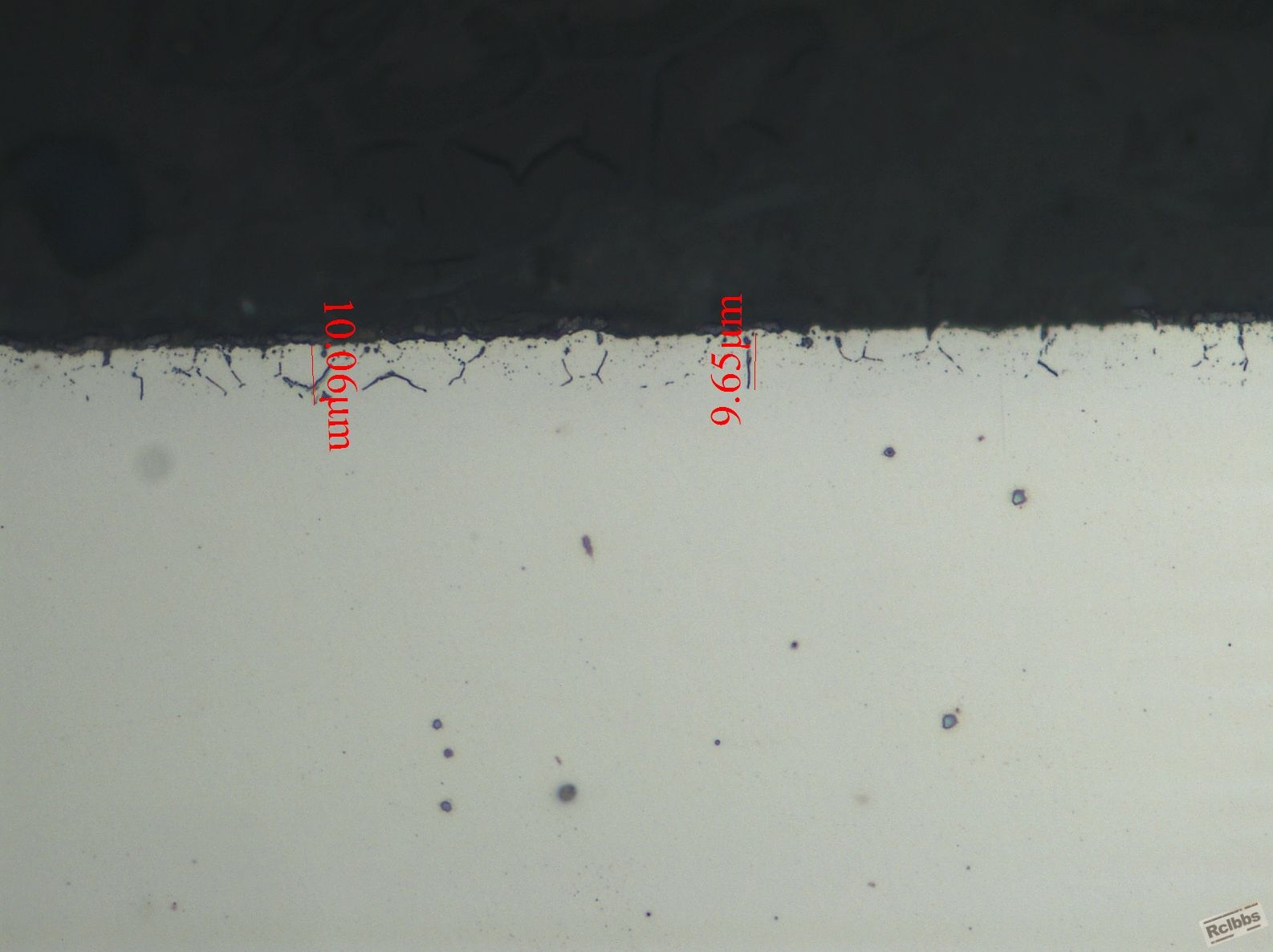

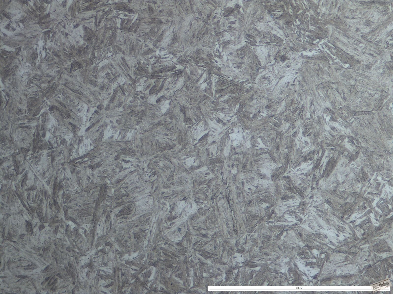

[原创] 看大家都比较喜欢看图片,我也展示几张自己做的样,制样不到位内氧化没法拍清楚!!

您是用苦味酸+洗洁精在加热60-70度煮5分钟左右吗?
苦味酸+洗洁精+盐酸,常温下泡在腐蚀液里,大概三四十分钟就OK了。

第二张照片是气体渗碳后的表面组织,细针状马氏体+点状弥散碳化物;
第三张照片渗碳后的心部组织,为低 ...
第三张照片渗碳后的心部组织,为低碳马氏体(板条马氏体)(心部碳含量未受影响,仍保持低碳);
第四章照片渗碳后的残余奥氏体,一般要求小于等于25%或30%;
最后两张渗碳后表面的晶间氧化(IGO),主要关注其深度。

888888 发表于 2012-11-8 20:20
楼主最后两张有点磨痕说明抛光布不干净了,可用清水冲洗后再抛光效果更好
谢谢老师指点。我还算个新手,还需要你们这些专家多指点。因为那个布是粘的,换起来特麻烦。我们都两个盘,一个帆布的、一个毛很长的。

我来给楼主补一张内氧化的!呵呵
发表于 2012-11-8 19:22:01 | 显示全部楼层
楼主的内氧化的有了,但是看这总体的白平衡不是很好,看看这样的是不是稍微好点?

 楼主| 发表于 2012-11-8 19:25:23 | 显示全部楼层
kp007 发表于 2012-11-8 19:18
我来给楼主补一张内氧化的!呵呵
山外山啊!我献丑了。还望前辈多指点。
