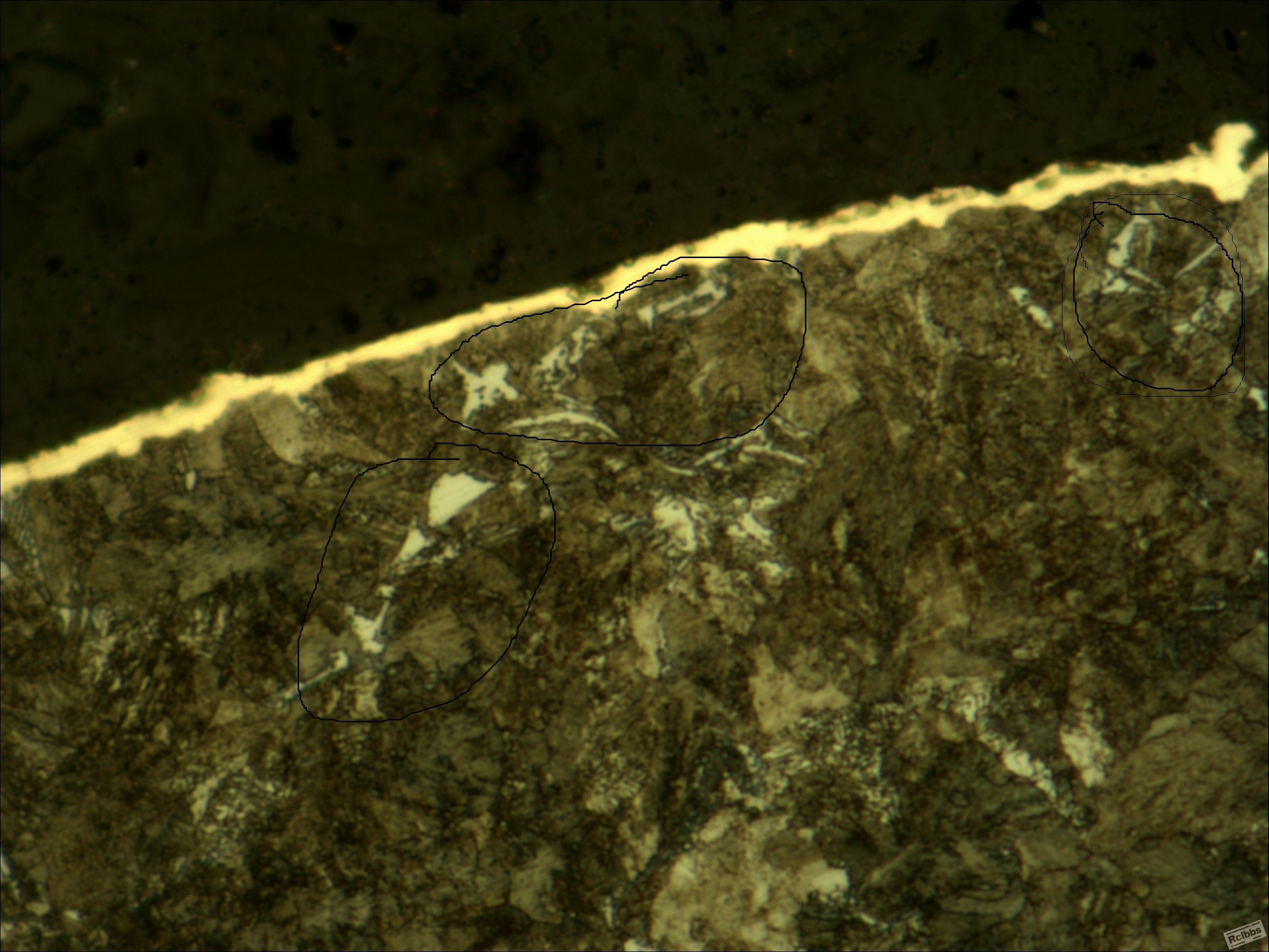

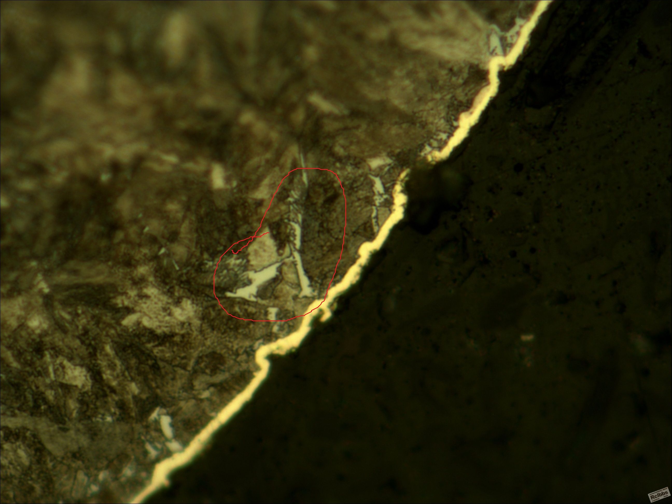

 楼主| 发表于 2012-11-15 21:36:39 | 显示全部楼层
发表于 2012-11-15 21:31:21 | 显示全部楼层 |阅读模式
各位师傅帮忙分析下金相的异常组织。工艺是82C奥氏体化后淬火索氏体化,200X
材料是82的高碳钢,工艺是钢丝加热到960℃左右,砂淬得到索氏体
签到天数: 530 天
发表于 2013-8-16 22:41:33 | 显示全部楼层
的确应该是脱碳
调下气氛(康斯坦混合器)
签到天数: 301 天
发表于 2013-8-17 08:55:02 | 显示全部楼层
脱碳后因为冷却速度有点慢沿晶界析出的铁素体,如果不确定是铁素体还是碳化物可以用显微硬度计打一下硬度就能弄明白了
签到天数: 42 天
发表于 2013-9-1 19:31:31 | 显示全部楼层
应该是做切割钢丝或子午帘线的吧!?电镀铜和锌然后扩散处理。淬火处理是在电镀之前,出现这种脱碳相对来说还是比较轴正常的,属于部分脱碳。感觉是原料遗传,不是淬火加热产生的。
