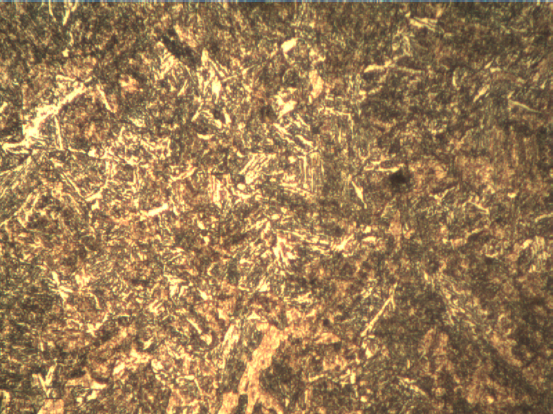

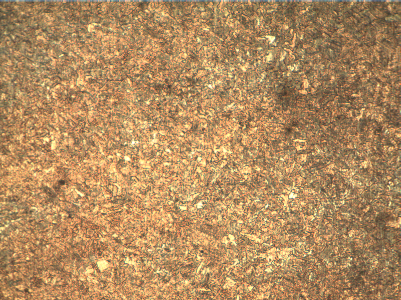

是的,同时不排除冷却介质不当引起缺陷,个人觉得温度偏低或时间偏短,具体楼主是否提供有关工艺情况呢,依据我从你金相组织中铁素体分布状况,以及溶解程度来分析的;温度偏低,铁素体没有完全经过奥氏体化,从而冷却时候也有不当之处遗留下来,还有材料原始组织是否良好也是原因之一;再则你没有提供相关的资料,一时还不能很好的评判,这里只能乱猜了
发表于 2012-11-17 16:59:02 | 显示全部楼层
从图片看觉得楼主基体组织是索氏体和铁素体,铁素体呈条块状,比较多,说明是热处理调质工艺有不当之处引起,温度偏低或保温时间偏短等,同时请楼主再提供有关质量方面的数据资料

发表于 2012-11-17 16:31:20 | 显示全部楼层
请LZ说一下淬火介质、冲击要求、实测冲击功、最好把化学成分附上,多谢了!我只能告诉你一点:在你所说的部位取样能得到这样的组织,不易,组织很好了,典型的40CrNiMo高回组织。基本上硬度梯度很小了。

发表于 2012-11-17 15:58:53 | 显示全部楼层
看了LZ的问题,个人几点观点:
1.实测的数据为什么没有硬度数据?
2.关于残余铁素体的说法不敢苟同,请教下LZ?请注明出处?
3.关于金相照片貌似已经被处理过,失真了!要不就是分辨率忒低了!不过就此调质组织金相而言,铁素体貌似多了!
发表于 2012-11-17 15:29:34 | 显示全部楼层
100倍看还是比较细腻均匀的,但是白色有点多
400倍看,有能看到少量铁素体,应该是淬火时留下的。
热处理工艺是调质并不代表产物组织一定是回火索氏体。400倍下我无法分辨,建议打显微硬度。
物理性能不达标可能是含铁素体引起的,也可能使调质产物出现偏差。
我也新手。仅供参考
发表于 2012-11-17 14:39:54 | 显示全部楼层 |阅读模式
各位老师!
最近做了一个4340锻件的试验,试样尺寸是:内径240mm X 外径 790mm X 高度 330mm.
热处理,调质+高温回火
成份:
C 0.41, Mn, 0.72  Si,0.27   S,0.07  P,0.10  Cr,0.87, Ni,1.72, Mo, 0.21
性能要求:
抗拉:1100 Mpa
屈服:900 Mpa
延伸: 11
断面收缩: 35
硬度: 380-420
实际数值:
抗拉:1050 Mpa
屈服:960 Mpa
延伸: 11
断面收缩: 41
硬度:
实际冲击功:
常温: 24,23  AKv
取样位置是,离外圆面90mm深处,金相使用的是冲击试样。
对试样做了金相,虽然很不清晰,但是希望能有分析的帮助:
请问组织状态是不是索氏体+残余铁素体?
抗拉强度低的原因是不是有残余铁素体?
