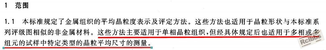

发表于 2012-12-1 08:08:57 | 显示全部楼层

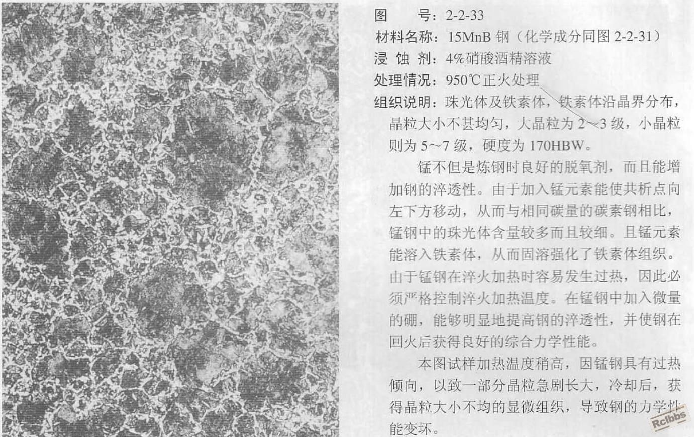

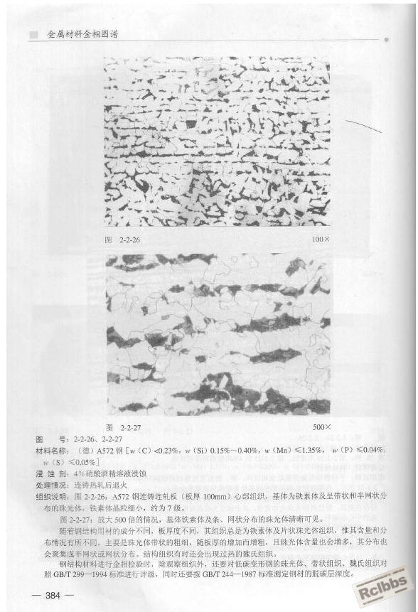

   在平衡组织上评定奥氏体晶粒度?李炯辉没有这么干过,楼主提出的退火态的低碳钢检验晶粒度问题李炯辉著作中是这样评的:
你看不懂的话就参考这个:
页面提取自- ISO 643 - 1983 钢 铁素体或奥氏体晶粒度显微金相测定法(中文).pdf (30.1 KB, 下载次数: 492)
并留心页脚位置的附注 1)
在本帖楼主提出的问题上不要在浪费时间去折腾什么奥氏体晶粒度了。

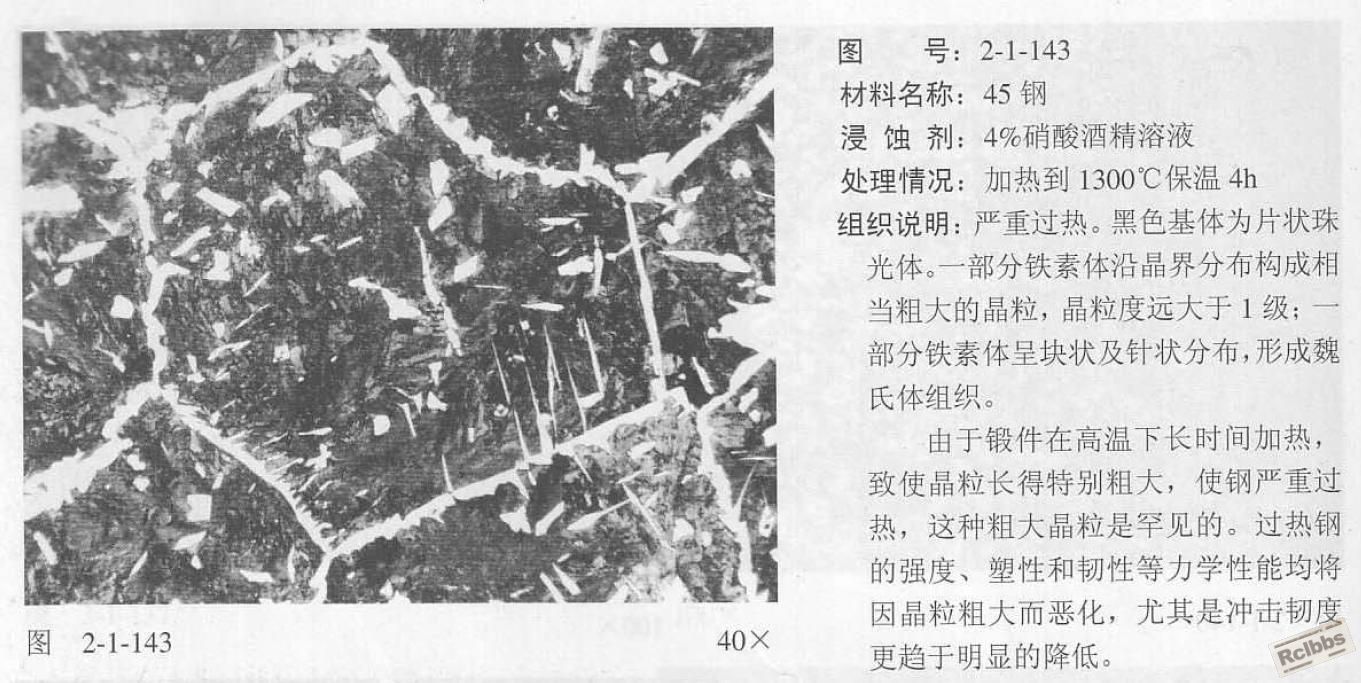

发表于 2012-12-3 13:33:54 | 显示全部楼层
李389页
李389页
李360页
李360页
按两位(ZX771,搬运工)的说法,在李的书上找了两页关于晶粒度的图片。
不过,李先生说的,未必有两位中其中一位说的对。所以,拿他的书去做辩驳/解的依据,未必适当呢。

发表于 2012-12-4 10:09:51 | 显示全部楼层
不过,李先生说的,未必有两位中 ...
所说晶粒度均指奥氏体实际晶粒度。

发表于 2012-12-5 13:44:21 | 显示全部楼层
看到什么晶粒,就评什么晶粒度的说法不严谨。比如34楼图片二中的组织为铁素体+珠光体,但要进行晶粒度评级,评定的是奥氏体实际晶粒度,评定出的这个晶粒度的级别反映的是该材料1300°C加热4小时后的奥氏体晶粒大小。
