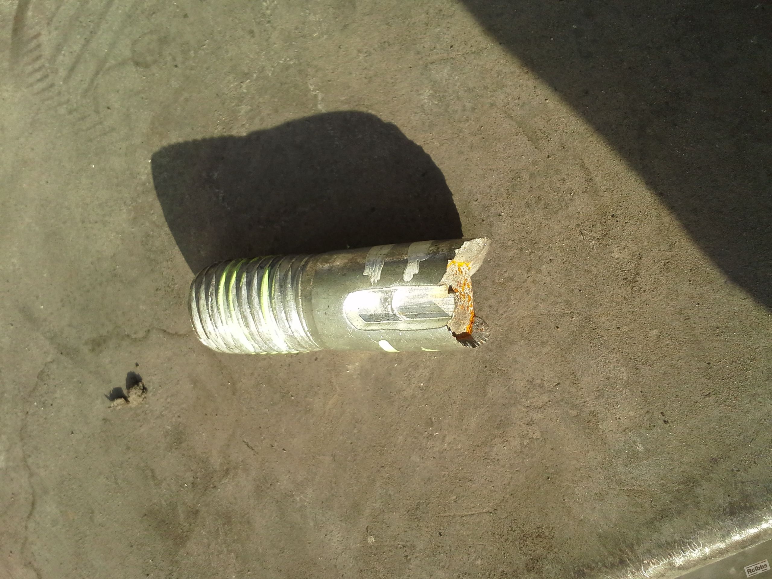

强烈建议楼主给个断口的正面图片

猜测与冲槽有关,断裂位置都是冲槽附近,
楼主的槽形状看着不是很规则呀,最好再拍一个断口处的图片。

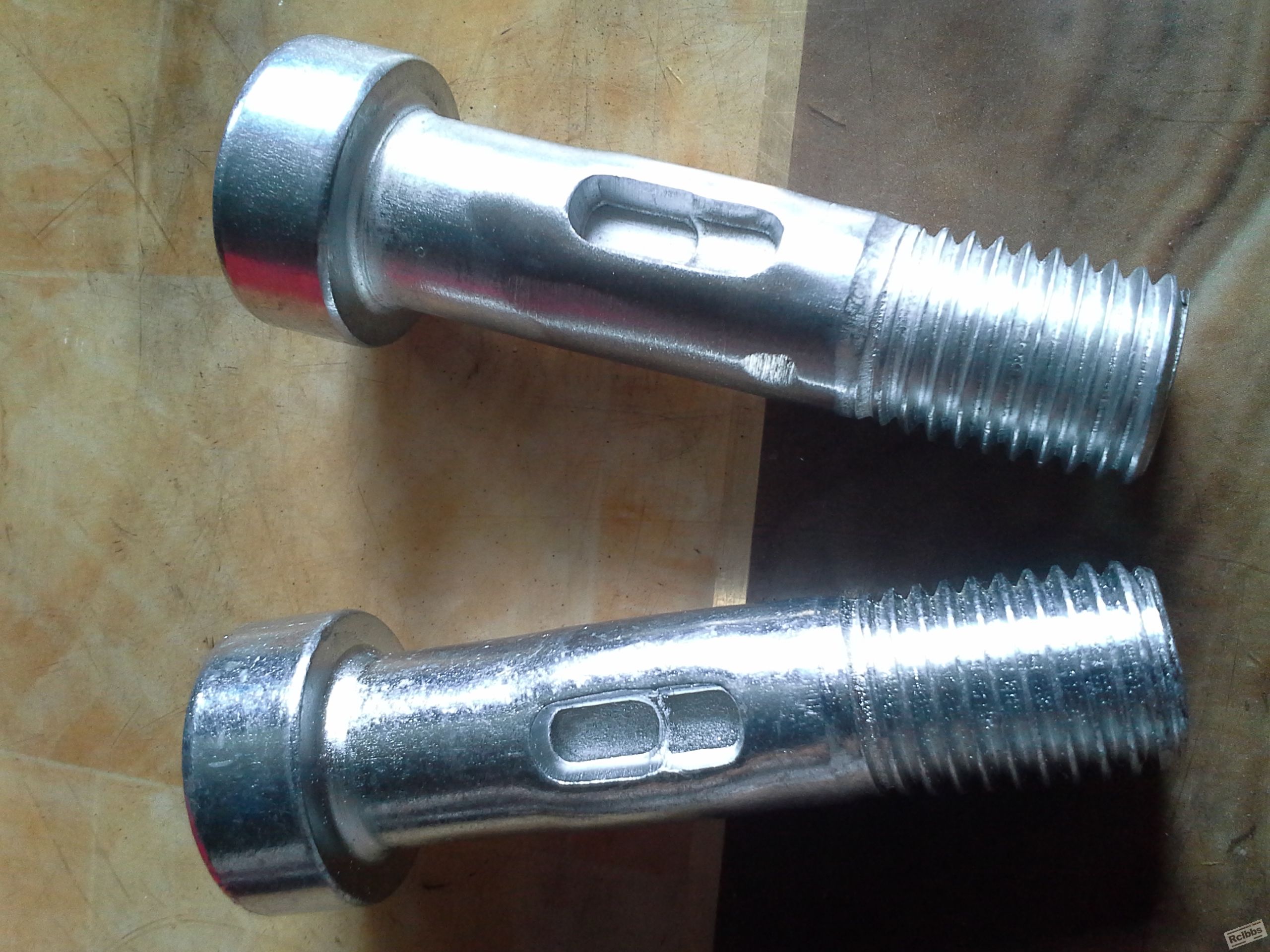

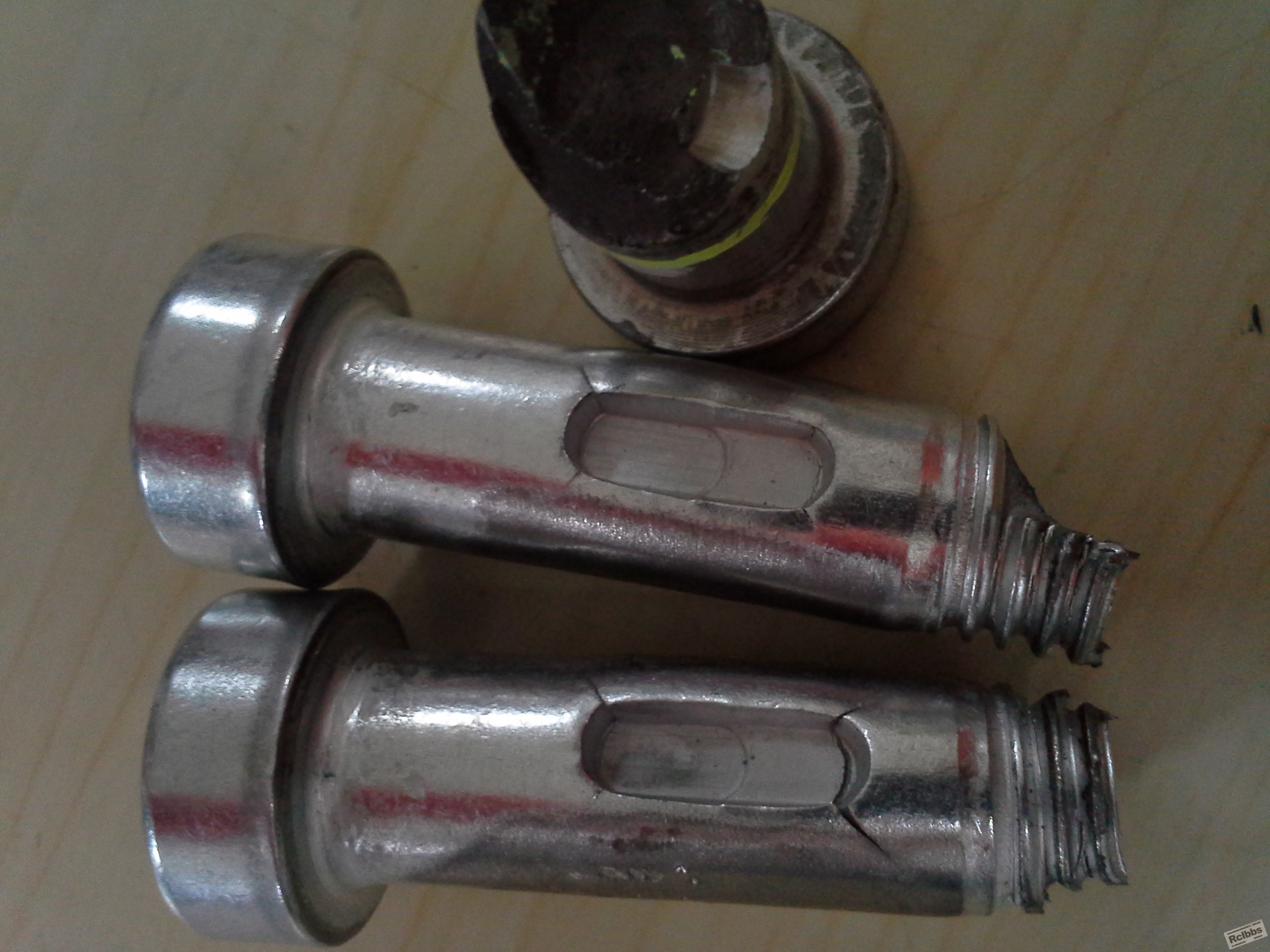

发表于 2012-11-19 15:16:55 来自手机 | 显示全部楼层 |阅读模式
20121119_153201.jpg     最近,遇到高强度螺栓脆断的问题,把这个案例说出来讨论下。
    产品为4OCr材质,规格为16x2x63,杆部有冲槽。经网带炉调质后为HRC34一37;金相组织为2级,有少量铁素体,表面组织有0.1mm增碳。经电镀后,在使用过程中发生脆断。更离奇的是,客户反应,螺栓放在那里没使用,也自然断掉。断口都在冲槽位置。请各位大侠讨论下,是热处增碳所致,还是电镀氢脆?
发表于 2013-3-15 14:44:06 | 显示全部楼层
螺栓做拉力试验断裂位置就应该在螺纹部分,不允许断裂在杆部或者杆部与头部的结合处;
不过你这网架螺栓肯定是有问题的。我们公司生产的网架螺栓做拉力试验,断裂处只会在螺纹部分,槽位不会有裂纹出现。
发表于 2013-3-15 14:46:42 | 显示全部楼层
西渡高速钢 发表于 2012-11-24 09:47
根据LZ后面跟进的部分照片,我提几句:
1、对冲槽——我觉得不是冲击出来的,而是小铣刀加工的。如果仅仅 ...
那槽位都是铣刀铣出来的。
槽位的位置和深浅标准都有规定的。尺寸不能随意更改;
10.9级螺栓的硬度标准规定为32-39HRC,也不能随意更改;

发表于 2013-3-15 15:59:34 | 显示全部楼层
淬火裂纹,裂纹源在R角处,参与应力最大处

发表于 2013-3-17 09:00:48 | 显示全部楼层
风中之沙 发表于 2013-3-15 14:46
那槽位都是铣刀铣出来的。
10.9级螺栓的硬度标准 ...
能否先将“自然”断裂的螺钉测试一下硬度?
另:
我们对国标中,规定了很多内容,持尊重的态度是必须滴。
既然我们严格遵守国标,那我们在螺钉设计时,在其螺杆部分设计那么一个定位用的槽,是否也符合国标的精神呢?显然,这一设计,国标中无相关文字描述,这就需要我们根据具体问题具体分析。既然我们在螺钉形状的设计没严格按国标来执行,那又何必拘泥国标中关于材料硬度值的参考意见呢?
国标中关于螺栓强度等级,其拉伸强度的高低是硬性指标,而对硬度值,那是参考指标。
对于螺钉定位槽的设计,当然,作为生产者必须按设计者给出的图纸来生产,这是工艺纪律,无可厚非。
但执行是一回事,技术沟通又是另一回事,当实际情况下发生问题时,除认真分析原因外,我们更应该将眼光瞄准“满足使用”、“如何更安全”、“更方便制造”、“如何降低成本”等等,来提出便于改善的措施。
不知诸位意下如何?待探讨中。。。。。。。

发表于 2013-5-2 16:46:44 | 显示全部楼层
如果是氢脆断裂 淬火应力断裂 回火脆性断裂 就应该是大批量的零件失效   小批量出现应该判定是锻打过程造成的细小裂纹再加上其他原因造成的开裂 只有锻打才是逐件加工的
发表于 2013-5-2 23:07:47 | 显示全部楼层
楼主在26楼说“另外补充,后来客户说并没有自然断裂的,都是承受负荷断裂,”
如果是自然断裂,没有原因可查。回火冷却是水冷,表面压应力,置裂没有驱动力的。
如果是受载断裂,基本可以确定是氢脆所致。不要做过多的分析了,全是无用功。
这个氢脆不是一开始就有的。所以在拉力实验中也不会表现出来。
电镀前的酸洗,螺栓含氢量上升,但未到表现出脆性的程度。拉力实验加载时间比较短,不会因此引起氢的重新分布。所以拉力实验断裂部位是螺纹部位,不是槽部。
使用后,螺栓受拉力影响,产生拉应力。槽部由于结构的关系,产生拉应力集中。拉应力使晶格间距加大。利于氢的富集。随时间推移,氢逐渐扩散,并在拉应力集中区域的槽部产生富集,最终产生氢脆。
愚见。
发表于 2013-5-3 06:30:01 | 显示全部楼层
如果是自然断裂,没有原因 ...
同批次的其他零件和失效件的工艺过程是一样的呀 这又怎么解释呢 谢谢楼上
