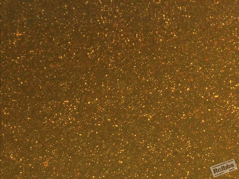

发表于 2012-12-25 08:10:31 | 显示全部楼层
现在我们也出现这种情况,很是头痛弄了几天了,我看了一下金相发现碳化物似乎有些不对帮忙看看!

发表于 2013-3-27 16:50:54 | 显示全部楼层
这个金相组织很好啊!按照JB/T1255-2001评定在2~3级。
