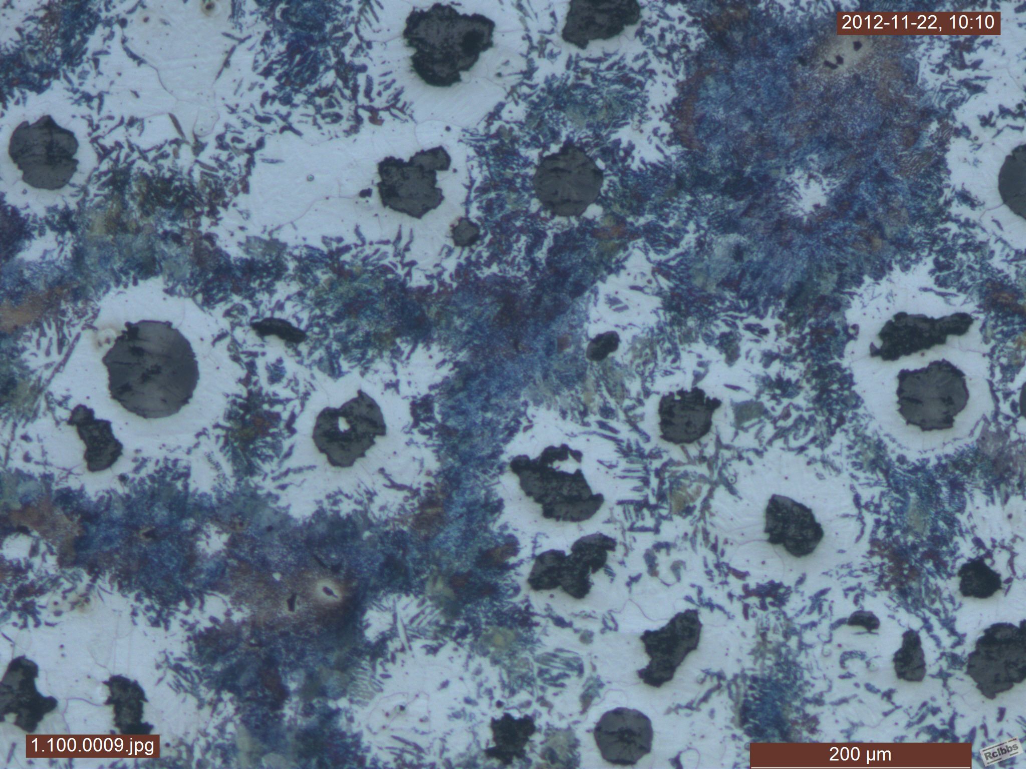

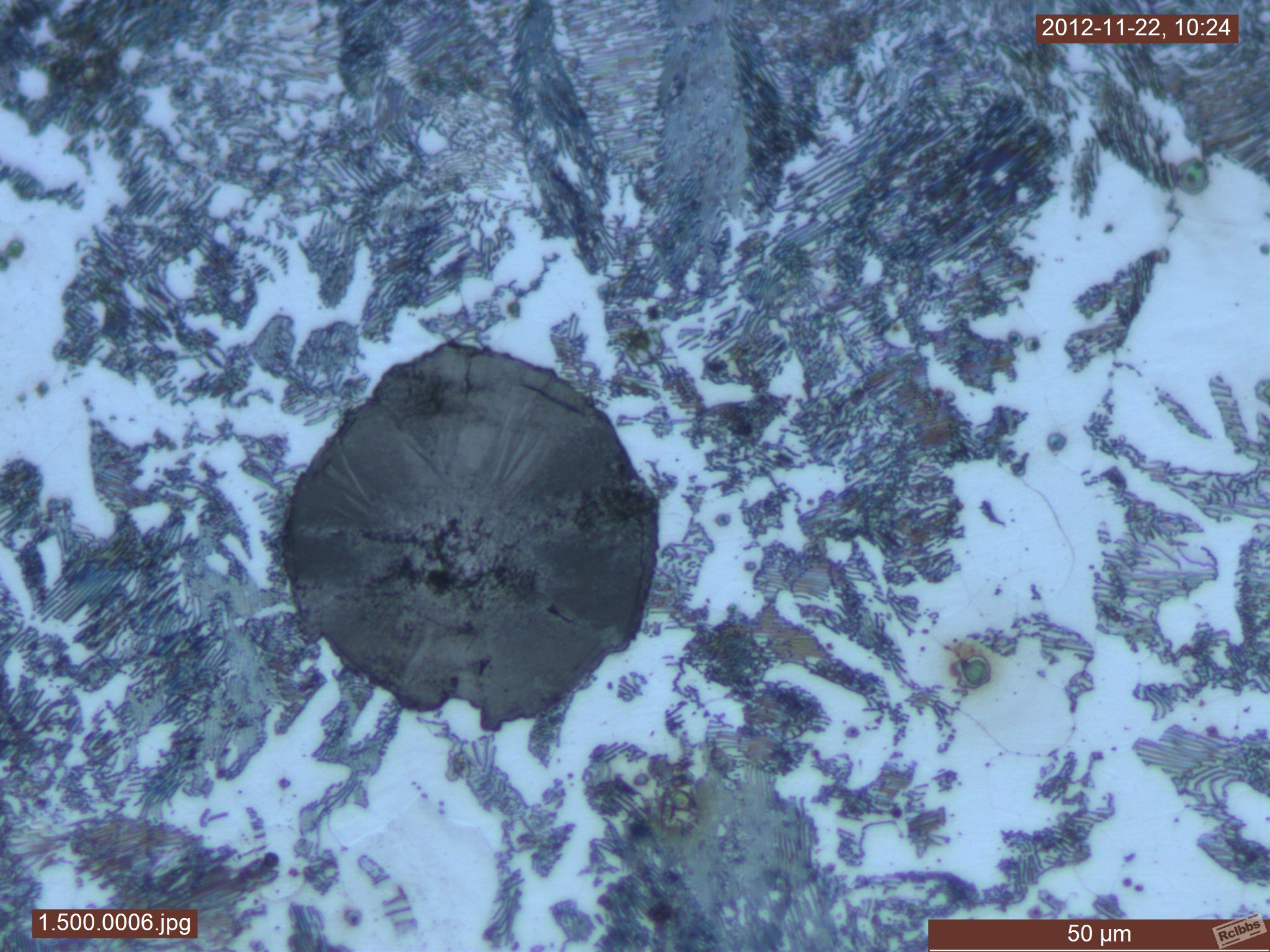

[求助] 求高手,球铁400-18热处理后组织
 楼主| 发表于 2012-11-26 12:32:40 | 显示全部楼层
呵呵,是这样的,热处理后按理来说应该评铁素体,但是由于领导问的是珠光体,说以只好反过来说了,由于标准只有30%的铁素体,我评铁素体35%(珠光体65%)不合格,这是保守的评法,同理,他的是对铸态也是……

发表于 2012-11-26 10:30:13 | 显示全部楼层
性能中强度应能达到,延伸率不知如何?
LZ可以介绍一下,退火的工艺?-----在高温区是否冷却速度过快?

发表于 2012-11-26 08:49:23 | 显示全部楼层
TXUAN 发表于 2012-11-22 15:31
我想问一下,这个会不会是魏式组织
个人感觉球铁不会出现魏氏组织

发表于 2012-11-25 13:19:24 | 显示全部楼层
个人认为不是魏氏组织。
1. 在铸铁中形成魏氏组织是很难的,而且你说了,是调质,冷却应该是淬火,更 难形成魏氏组织。
2.针对的球铁的性质,球铁中的成分存在着严重的微观偏析,如石墨旁边Si含量偏高,而晶界处Si低,Mn高。
3. 推测在热处理(调质)时,奥氏体化温度低,时间短,晶界部位临界温度低,先形成奥氏体,然后淬火,形成了马氏体或屈氏体或之混合物。随后再进行回火,就是你发的图片了,推测回火温度应该不高。
4. 出现这种情况,力学性能应该不佳,但彼此都有点责任,比如你们的化学成分、高温退火工艺,对方的淬火温度时间等都有待改善。
5. 你取样的位置应该代表不了你断裂处的情况,建议在断裂处取样,低高倍下观察。

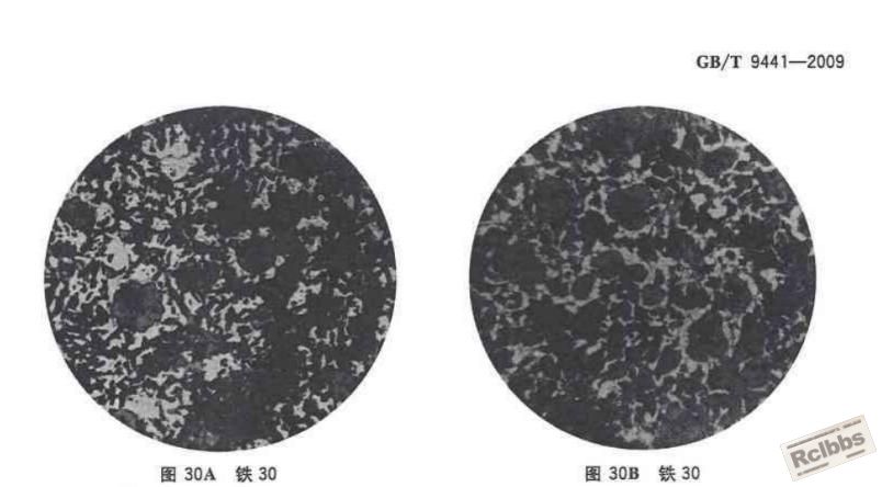

发表于 2012-11-24 15:44:51 | 显示全部楼层
TXUAN 发表于 2012-11-24 15:12
GB9441只有30%铁素体标准示意图,我认为一楼图片铁素体更多一些,你认为是多少,可以讨论一下,
没错,前面有人回复说的是珠光体15%,你自己一直拿的是铁素体评级图谱在评。其实你们都没错
你在仔细看看。是不是这样。。。
我新手,就不评了。

 楼主| 发表于 2012-11-24 15:12:56 | 显示全部楼层
silverius 发表于 2012-11-24 08:39
lz是不是把铁素体和珠光体搞反了??65%怎么评的?
26l说的有道理,你的晶粒太过粗大了
魏氏组织是说渗碳 ...

发表于 2012-11-24 11:30:05 | 显示全部楼层
渗碳体魏氏组织,请问一下,球化等级是多少?球化不是很圆
发表于 2012-11-24 08:39:25 | 显示全部楼层
26l说的有道理,你的晶粒太过粗大了
魏氏组织是说渗碳或者铁素往晶内生长。你这个有点反嘛,,是铁素体里面插着珠光体~~

 楼主| 发表于 2012-11-23 11:55:29 | 显示全部楼层
街头闲人 发表于 2012-11-23 08:22
这个图片楼主怎么能把珠光体评到65%? 看起来球化等级还可以
只是珠光体比较怪异(个人观点哈),你认为应该是多少呢
 楼主| 发表于 2012-11-23 11:58:25 | 显示全部楼层
因为没有找到标准图片对比(我认为GB9441的是不好对比的),所以只是我个人的观点,也有人说珠光体15%的,想听听大家意见
