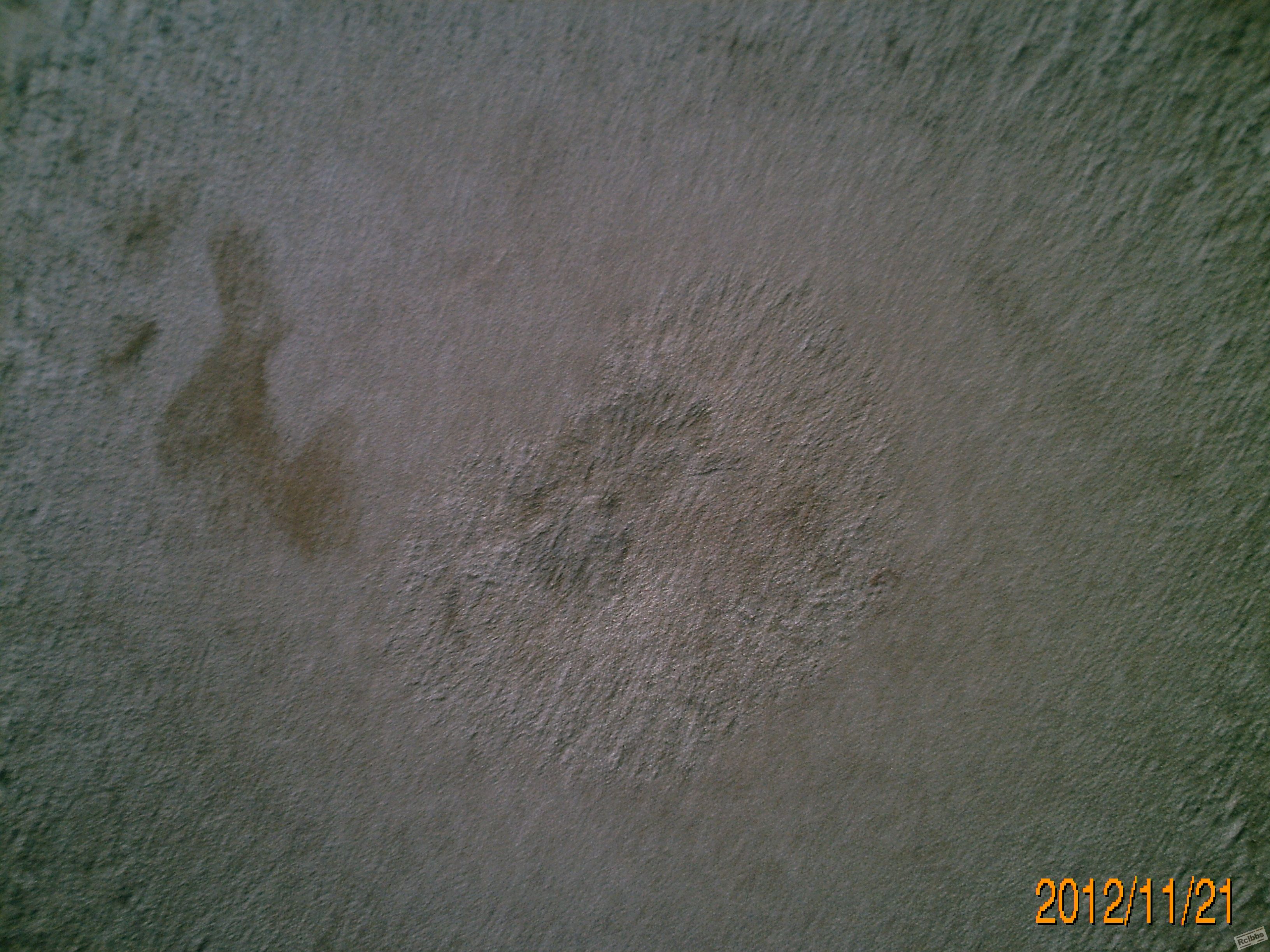

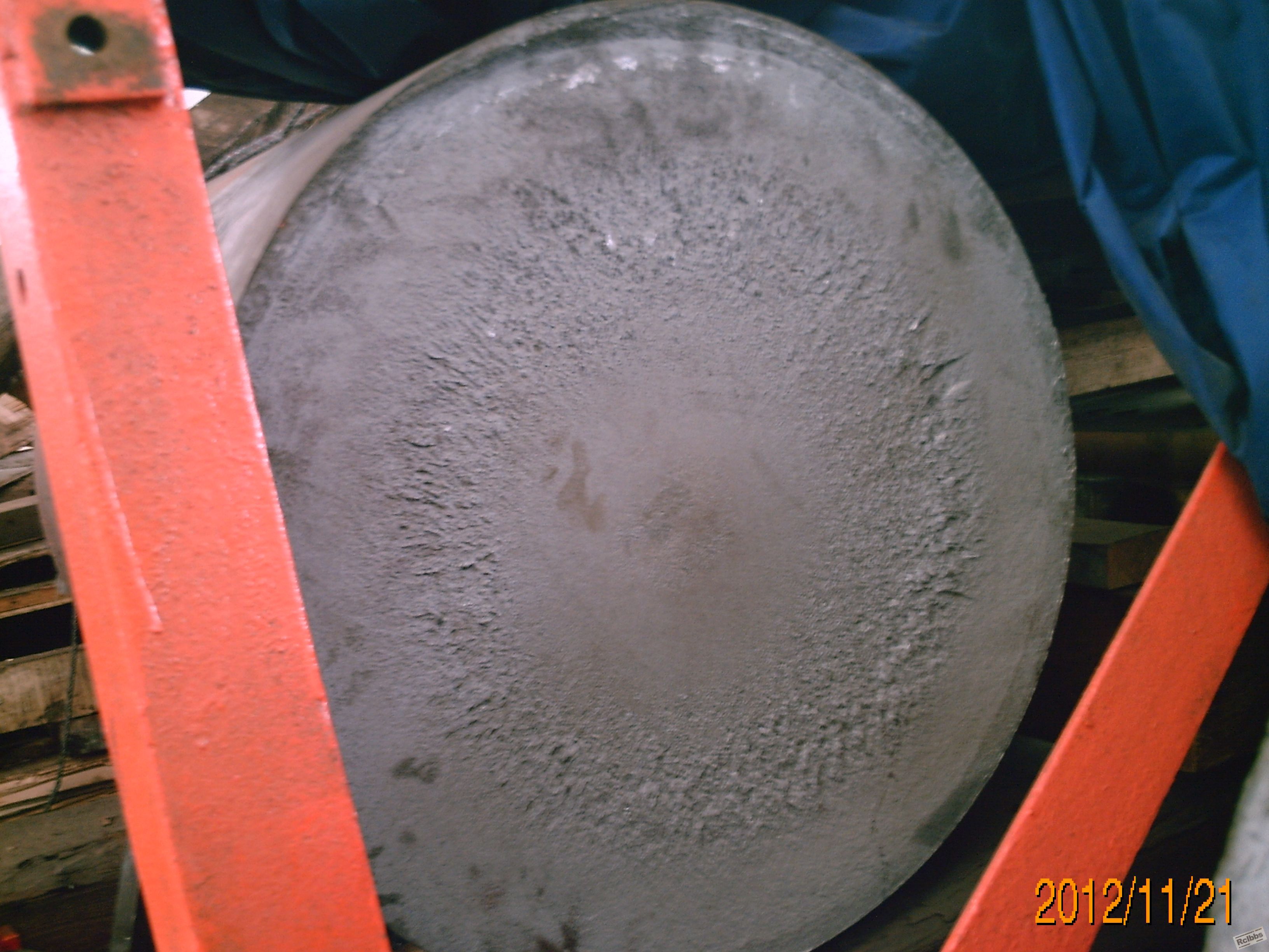

45#钢侧辊,Φ580*3520,锻造后机加工调质,要求调质硬度HB260-300,使用一个月后断裂,实测硬度HB270,断口齐整,裂纹起源于心部,由断口形式看,个人认为由于材料心部缺陷引起。请各位看一下断口照片,帮忙分析一下原因。
断口
断口心部

低周高应力脆断裂源在心部
原材料心部缺陷
以上猜测。。。。

一、断面具有以下特征:
  1)细腻平滑光整,颜色银白发亮,呈结晶状颗粒;
  2)齐平并与主应力垂直;
分析的很专业,同意这个观点
