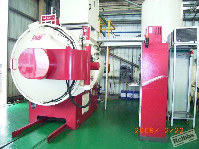

好的 明白了。我也发图片给大家展示展示。
发表于 2012-12-1 14:23:25 | 显示全部楼层
德国SCHMETZ真空气淬炉
德国SCHMETZ真空气淬炉
点评
我很赞同: 5.0
我很赞同: 5
这台966是德国原装的。  发表于 2012-12-1 17:11

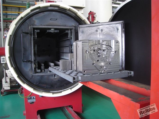

发表于 2012-12-1 14:24:10 | 显示全部楼层
德国SCHMETZ真空气淬炉产品入炉
德国SCHMETZ真空气淬炉产品入炉
点评
我很赞同: 5.0
我很赞同: 5
货真价实的真空热处理。  发表于 2012-12-1 17:13
