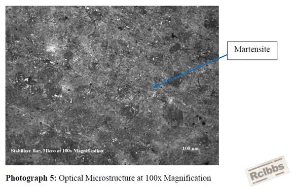

发表于 2012-12-1 09:00:25 | 显示全部楼层
toNtion.R 发表于 2012-11-29 14:55
非常感谢,你的说法也听说过。但我记得好像是说把索氏体、托氏体和珠光体统称都叫做珠光体。不过本人没听 ...
俺也来说几句个人观点:索氏体、托氏体本质上都是极细的珠光体组织!西方国家一般均将回火组织称为回火马氏体,或者称为马氏体!
