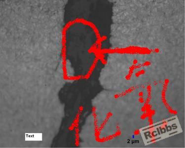

发表于 2012-12-6 21:46:34 | 显示全部楼层
50# 红圈中的氧化物很可能是研磨膏造成的假象,不一定是氧化皮类的氧化物。
发表于 2012-12-6 21:53:37 | 显示全部楼层
这个,⊙﹏⊙b汗
您老可别吓我,我一直是这么认为的。要是错了,可犯了很多错误了。
还请论坛里大神们予以分辨,不吝赐教。

发表于 2012-12-6 19:13:27 | 显示全部楼层
清霜 发表于 2012-12-6 18:17
哥你问错人了,我也不知道怎么判断出来的,我估计她把那个大裂纹边上的延展裂纹看成氧化了。
1801386aa7bis8z7kwgc8l_jpg_thumb.jpg 如图所示,红色圈内是氧化,而且应该是氧化皮。
热工女将在金相上很强大的,你的估计不合适。

发表于 2012-12-6 19:27:49 | 显示全部楼层
我也不说一定是,只是觉得。因为我之前一直觉得不是淬火前裂纹,但是大家说是。我不能说我对,你们错。这个还需要LZ自己检测一下裂纹缝隙。

发表于 2012-12-6 18:17:14 | 显示全部楼层
inge8000 发表于 2012-12-6 16:16
这个氧化物怎么判断的啊,大家都想知道

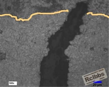

发表于 2012-12-6 18:22:15 | 显示全部楼层
motion_0576 发表于 2012-11-30 21:17
500X照片中裂纹两侧明显为渗碳淬火组织(高碳马氏体+残奥),说明裂纹为渗碳淬火前已经存在。
呵呵,暂不能苟同,比较认同33楼的分析。因为这是渗碳工件,若裂纹存在于渗碳前,则在渗碳淬火过程中开裂裂纹两侧的M+A应与过渡层有一定区别,甚至有两侧有浓度梯度存在,这是显微镜下可以鉴别出来的。
  前面已经讨论很多了,但还没有一人注意到这点:从楼主上传的最后两张照片看,好像工件表层有半脱碳层存在(或黑网黑带),见如下照片黄线上下两侧有区别。 按照书上的说法,“渗碳前工件表层未去除的脱碳层,在渗碳淬火过程中,表面形成淬火拉应力,而不是压应力,易引起淬火开裂”。这可能是原因,但也有楼上所说的锻造折叠的可能性。
   主要是楼主的金相照片少了针对性,上传的照片似乎是轻腐蚀后状态,还不能判断表层是否脱碳,还有裂纹两侧马氏体及奥氏体及浓度梯度。所以分析时少了充分的证据。再来两张清晰照片就能确认以上的可能性了:
     一张是抛光态100倍照片,一张是正常腐蚀后的渗碳金相照片。
     很久没来讨论了,望多指教

发表于 2012-12-6 16:16:44 | 显示全部楼层
清霜 发表于 2012-11-30 19:40
我也觉得裂纹两侧无脱碳,但是有氧化物是怎么判断出来的?我觉得应该没有氧化物才对。
这个氧化物怎么判断的啊,大家都想知道
