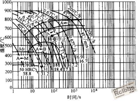

SCR420H这种钢类似于20Cr,查下图的CCT曲线(未渗碳),Ms:430℃,Mf约280℃,请教下表面高含碳量的部位,是否可能出现Mf点降低到120℃以下?

SCR420H这种钢类似于20Cr,查下图的CCT曲线(未渗碳),Ms:430℃,Mf约280℃,请教下表面高含碳量的部位 ...
感谢上传资料!我觉得应该不会。
