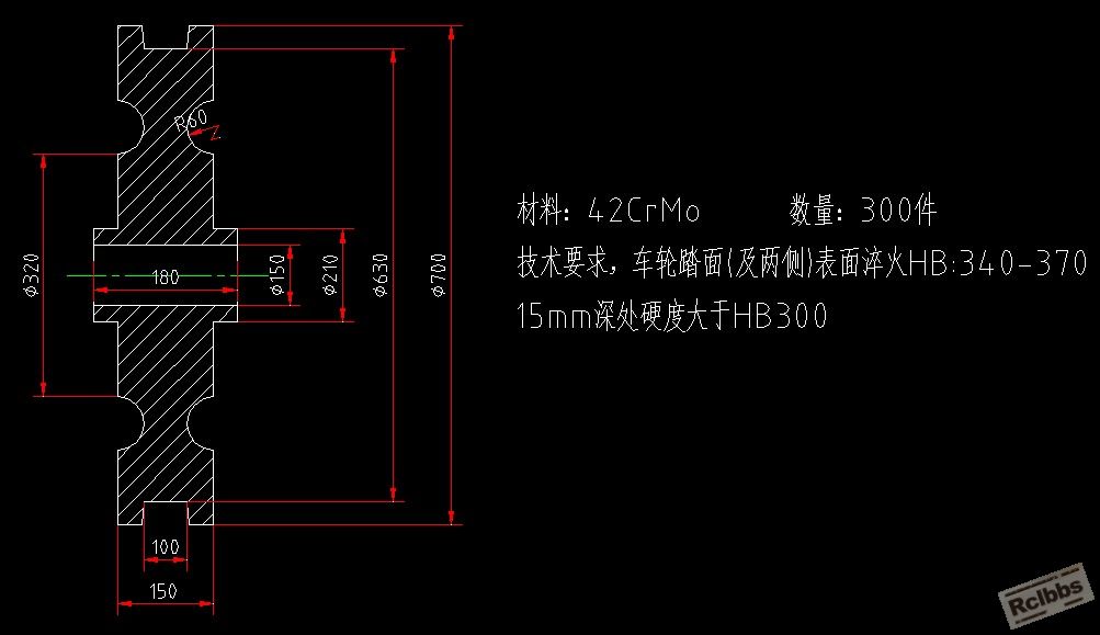

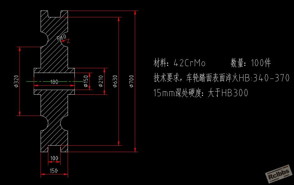

发表于 2012-12-14 22:06:24 | 显示全部楼层
    这个产品,使其坐落在一转台上,再用half式中频感应加热后,移出整体淬火+回火,硬度要求应该容易满足。
    记得常州冶金机械厂热处理分厂可以处理,LZ不妨联系看看。

发表于 2012-12-5 10:34:04 | 显示全部楼层 |阅读模式
车轮的踏面(及其两侧)技术要求如图所示,不知哪家能达到,联系:QQ380329304
发表于 2013-3-18 18:26:33 | 显示全部楼层
加热区域不是问题,主要是零件是否允许有过渡带,也可以说是否允许加热开始的地方和结束的地方重叠
