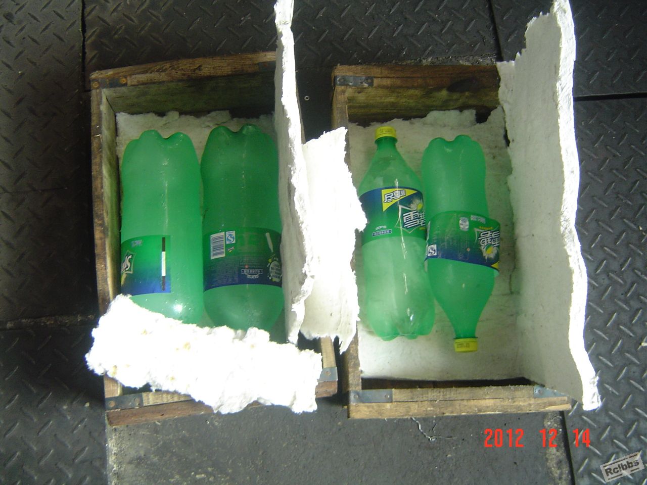

为了做好这个实验,我昨天灌了4瓶水,放进冰箱速冻里,今天取出来一看。全结冰了。

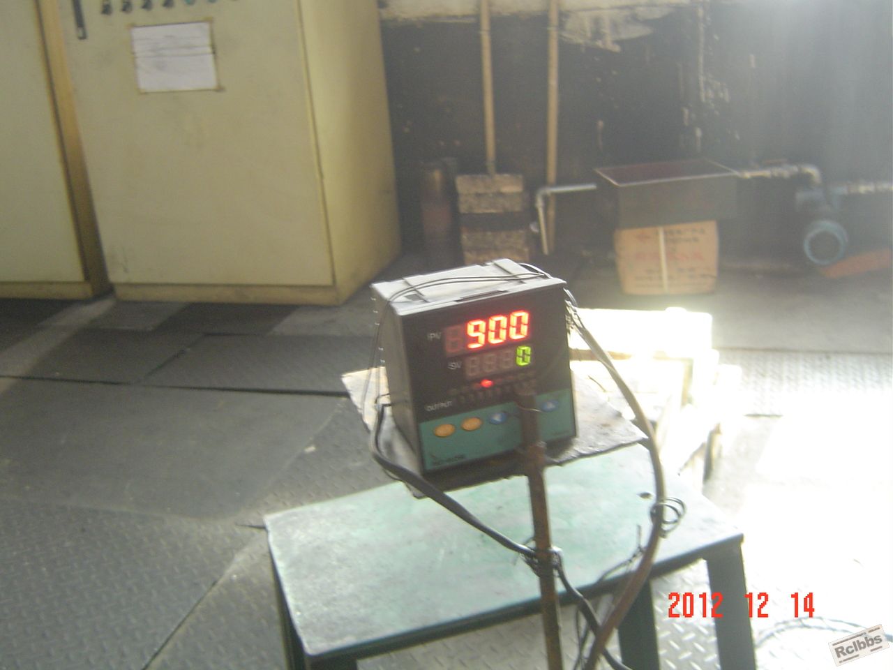

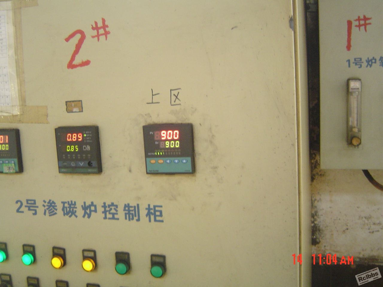

 楼主| 发表于 2012-12-14 19:41:48 | 显示全部楼层
今天我选了2号渗碳炉做实验,早上10点多出炉后就没有安排进炉。900℃空炉保温。
11点04分我拍了个照片  到温了。

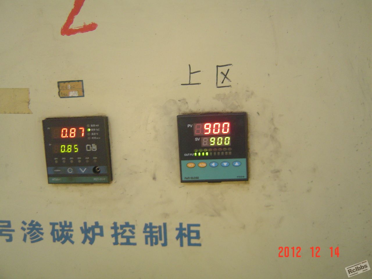

我们公司车间是11点吃中饭的。天大的事也要吃饱饭再说,所以我先去吃中饭了,吃饱回来一看,控制热电偶和对比热电偶还是都显示900℃。我感到很欣慰。说明我们车间渗碳炉的温度场还是比较稳的嘛。
之后有几张照片显示的是日期。
DSC04594.JPG 我一般吃饭加来回走路要40分钟。所以拍这2张照片差不多是11点45分。
