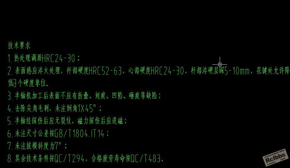

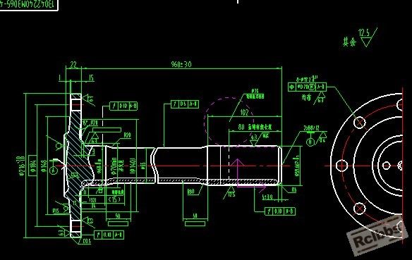

这样的要求不过分啊 一般来说轴类涉及产品是否正常功能 和安全 汽车半轴材料一般选用40Cr 或者50CrV y之所以要求调质金相要求 还是受后续的感应淬火处理等热影响 建立合理的硬度分布梯度和性能曲线 才能更好地满足使用要求啊

你这个活的调质金相组织检验应该取离表面10mm处,但是表面感应淬火,会对10mm处有影响,建议可以直接检验感应淬火前的调质金相就可以了

这个件要求心部组织1-4级,暂且不论40Cr材料淬透性(直径55mm),从使用条件来看,有必要吗?

发表于 2012-12-14 11:28:10 | 显示全部楼层 |阅读模式
汽车半轴 大家帮忙分析下有没有适合的工艺
