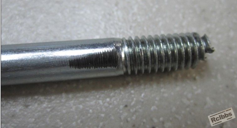

你这话很有道理,这个螺钉就我所知也就这一例发生这种情况,其余正常得拆下来没有一例有摩擦的痕迹。但有一个问题,如果是弯曲疲劳断裂,那摩擦的位置是不是就有点不对呢

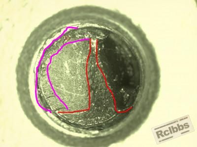

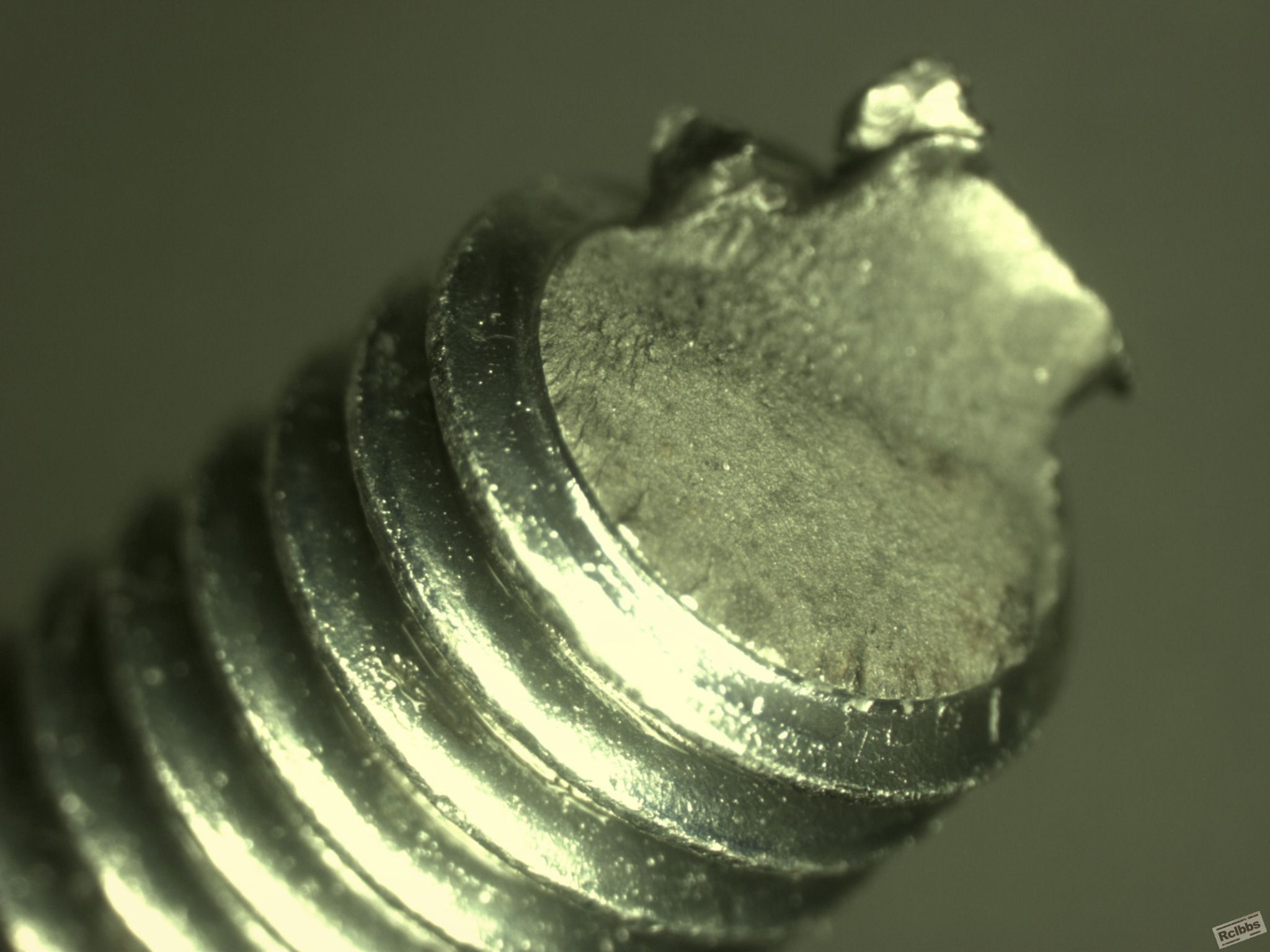

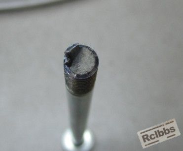

    用于螺栓的材料,无论什么材质,都是一般要求调质硬度(有的为增加强度,热处理硬度稍微高一点,达到HRC33-38),若其主动失效,断口必然呈现疲劳断裂的特征,无论其原来是否有缺陷还是无缺陷。
    你所展示的螺栓断口,除在螺纹根部出现多源开裂特征外,整个断口无疲劳特征,表明其断裂前,受额外巨力所致,属于被动失效零件,故事故的原因,肯定不是该螺栓的责任。

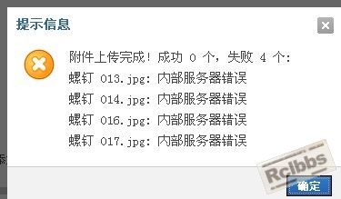

文件上传失败,郁闷,传了N次了,可能是图片太大了吧,现改为QQ截图了

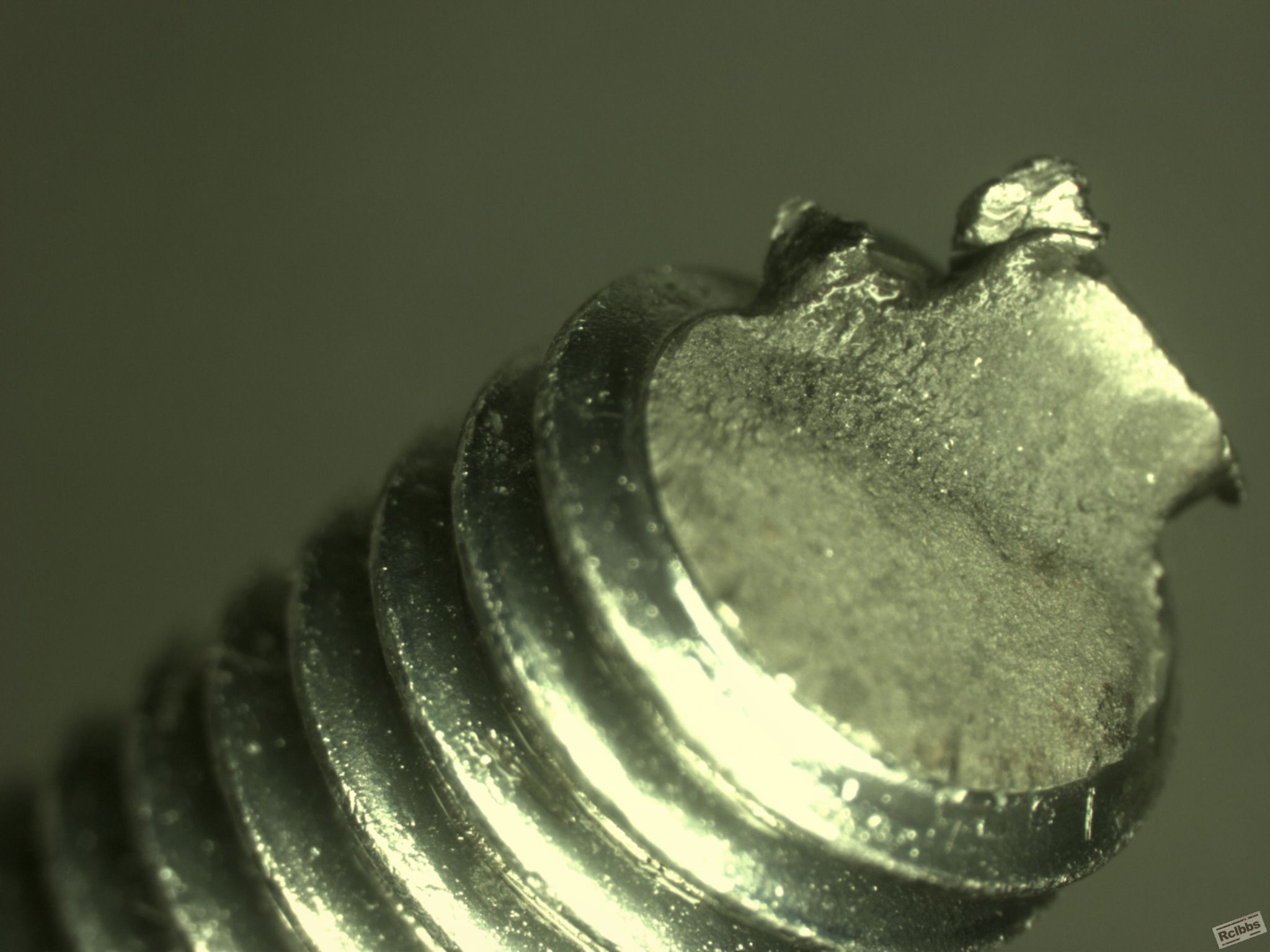

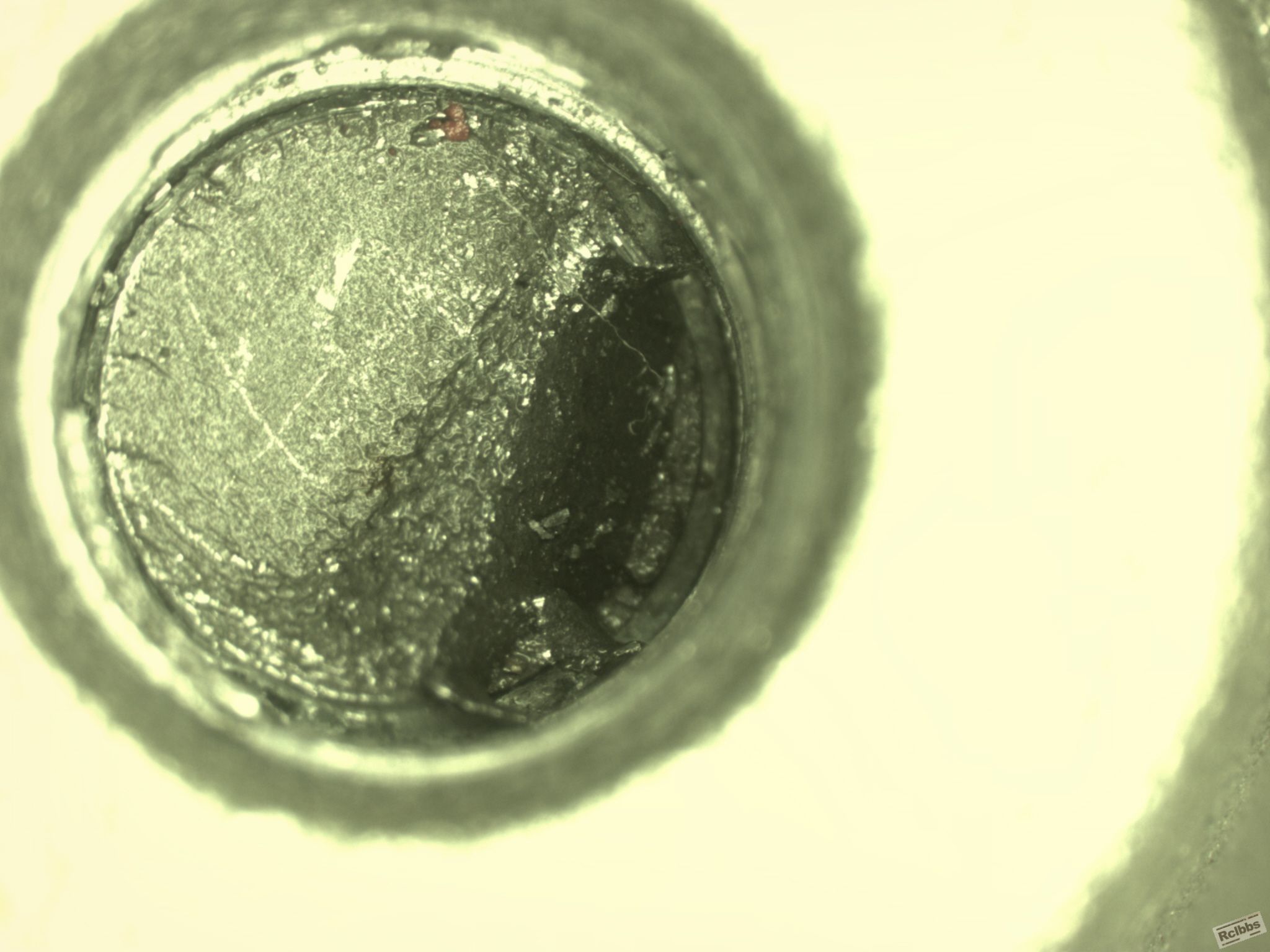

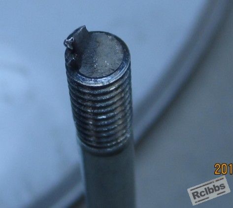

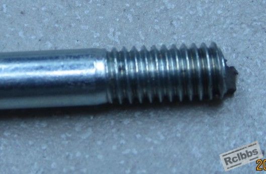

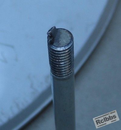

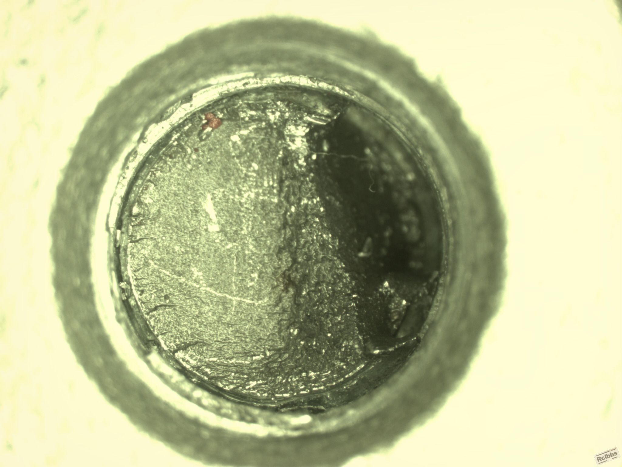

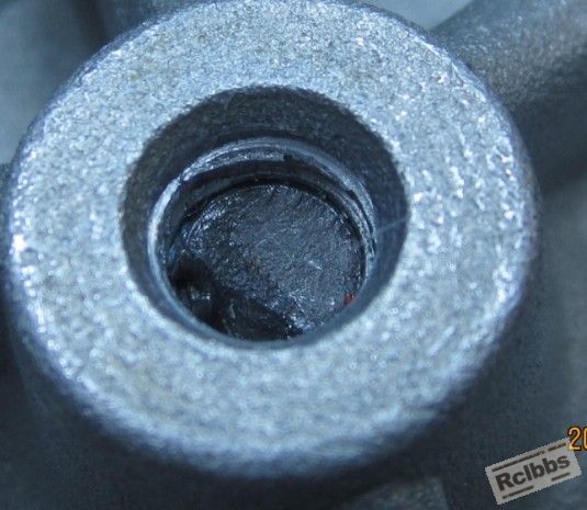

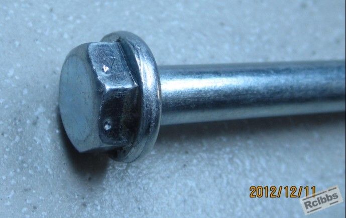

使用环境:该螺钉装在摩托车发动机的气缸头上,用于固定左右端盖,其螺杆部分横穿凸轮轴的内孔。

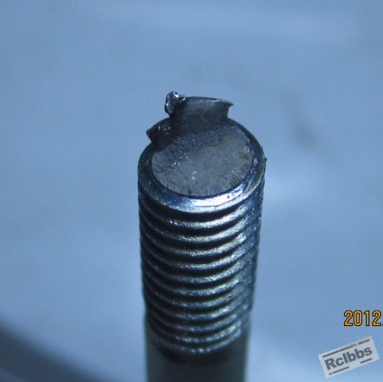

下面是失效件以及体式镜(低倍)的观测情况,金相组织无异常,断面无镀铬层,维氏硬度检测无异常(螺钉硬度为26、27HRC,强度为8.8级,螺钉表面镀铬)。
现有2种分析,请各位大侠们给点意见:1、判定为螺钉打入端盖时有偏移,凸轮轴在转动时导致螺杆摩擦和向凸轮轴内径的挤压导致失效,但问题点是螺纹断裂面无塑性变形;2、螺钉一开始就有问题(螺钉断面局部地方有锈迹,亮的地方因为镀铬的原因导致看上去发亮),在装配后随着时间出现断裂(装配后螺钉处于拉力状态)。
注:下面的图片是经过汽油清洗后的照片
体式镜观察
体式镜观察
[img][/img]
签到天数: 23 天
发表于 2012-12-17 08:25:43 | 显示全部楼层
没完全看明白这个结构,可以肯定该螺钉受侧向力断裂,转配或尺寸问题可能性大,所以倾向:1、判定为螺钉打入端盖时有偏移,凸轮轴在转动时导致螺杆摩擦和向凸轮轴内径的挤压导致失效,

发表于 2012-12-21 10:20:08 | 显示全部楼层

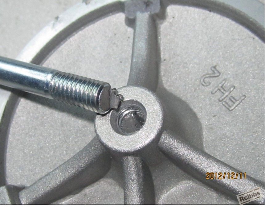

刚注意到:螺钉的螺杆部分只有一面出现擦伤的情况,如果该擦伤与断口符合,那么断裂原因就是
凸轮轴在转动时导致螺杆摩擦和向凸轮轴内径的挤压导致失效!
你可以不接受弯曲疲劳断裂说法,但解决这个摩擦干涉问题,这个断裂问题就可以解决。不妨试试,希望你能告诉我最后试验结果。

发表于 2012-12-21 10:03:49 | 显示全部楼层
yayanjust 发表于 2012-12-19 22:41
弯曲力可以这么解释:由于盖板螺孔得垂直度不好,导致再装机得时候螺钉打入盖板里使螺钉并未处于凸轮轴 ...
从你的断口看判断弯曲疲劳断裂没有问题,问题是弯曲力来自哪里,当然摩擦痕迹是最可能的来源,不知摩擦痕迹相对于断口在哪一面,还有就是工作振动或重力等都是可能的因素,没有整体装配图很难判断。

发表于 2012-12-16 23:48:57 | 显示全部楼层
断裂的位置拧下去有多深,螺纹拧到底的时候还连着另一个零件吗

发表于 2012-12-19 13:49:52 | 显示全部楼层
yayanjust 发表于 2012-12-17 20:19
我也是这么想的,但螺纹部分无塑性变形,这个无法解释
为什么一定要有塑性变形,这是个弯曲疲劳断裂,我不熟悉这个零件的整体受力情况,但我认为这个结构在该位置受弯曲力是不合理的,建议你查一下为什么会受弯曲力,该力是否合理?

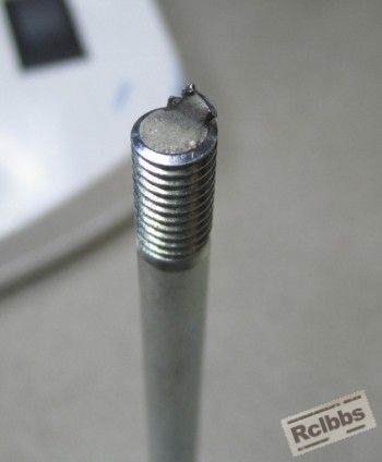

签到天数: 23 天
发表于 2012-12-19 13:51:35 | 显示全部楼层
发个整体照片

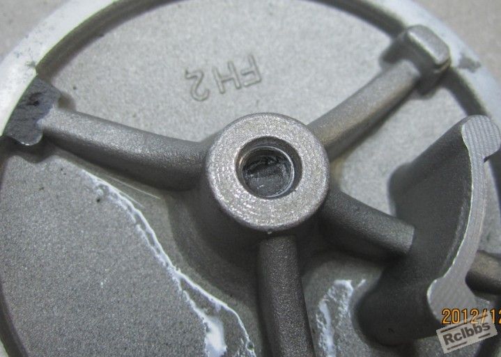

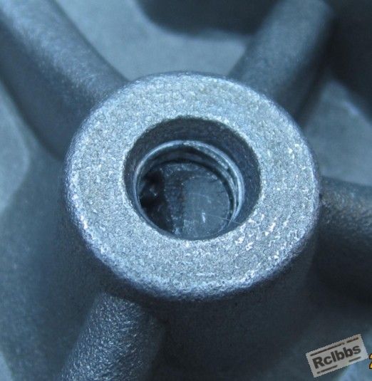

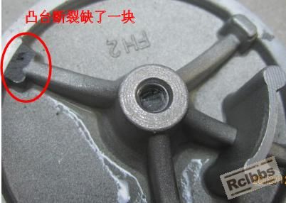

发表于 2012-12-17 11:22:27 | 显示全部楼层

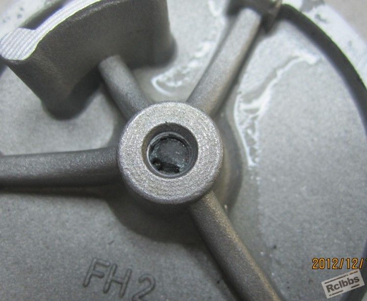

我觉得还是先区分韧断还是脆断,图片中的端盖凸台也有断裂缺了一块,是不是工作中有异常现象.
紫色区域感觉裂纹源比较多,红色瞬间断裂区的韧窝的宽度也有一点旋转变形.
这颗螺栓的工作环境,工作温度,工作原理比较复杂.分析要非常小心..
 楼主| 发表于 2012-12-17 20:18:47 | 显示全部楼层

 楼主| 发表于 2012-12-17 20:19:49 | 显示全部楼层
ccfx99 发表于 2012-12-17 08:25
没完全看明白这个结构,可以肯定该螺钉受侧向力断裂,转配或尺寸问题可能性大,所以倾向:1、判定为螺钉打入 ...
 楼主| 发表于 2012-12-17 20:27:05 | 显示全部楼层
紫色区域感觉裂 ...
呵呵,谢谢你的分析。
对于端盖凸台的断裂,可以理解为螺钉出现故障后导致其出现失效的,从断裂的痕迹可以明显的推出其断裂的原因是因为旋转导致的。
