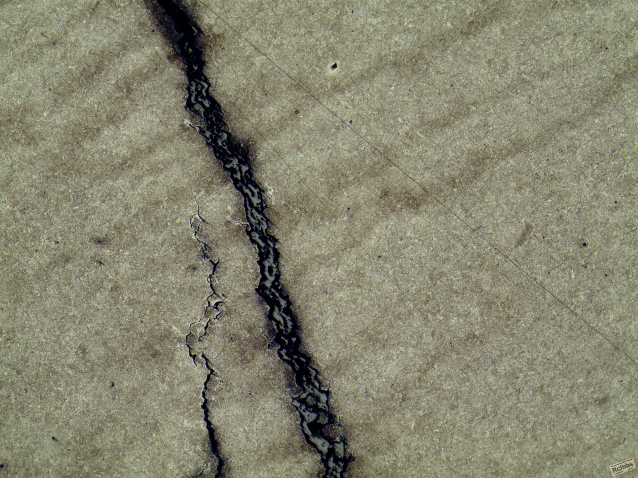

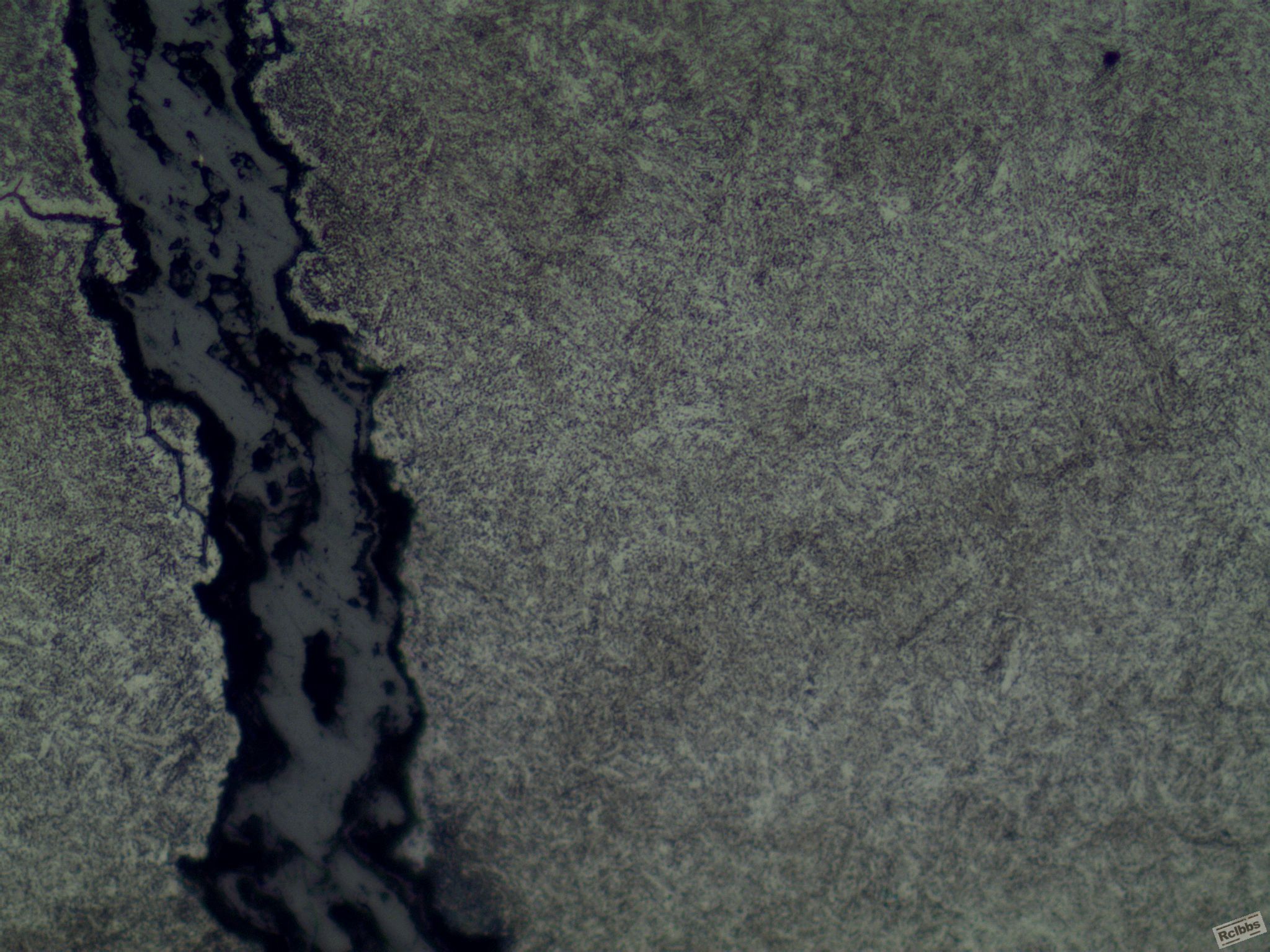

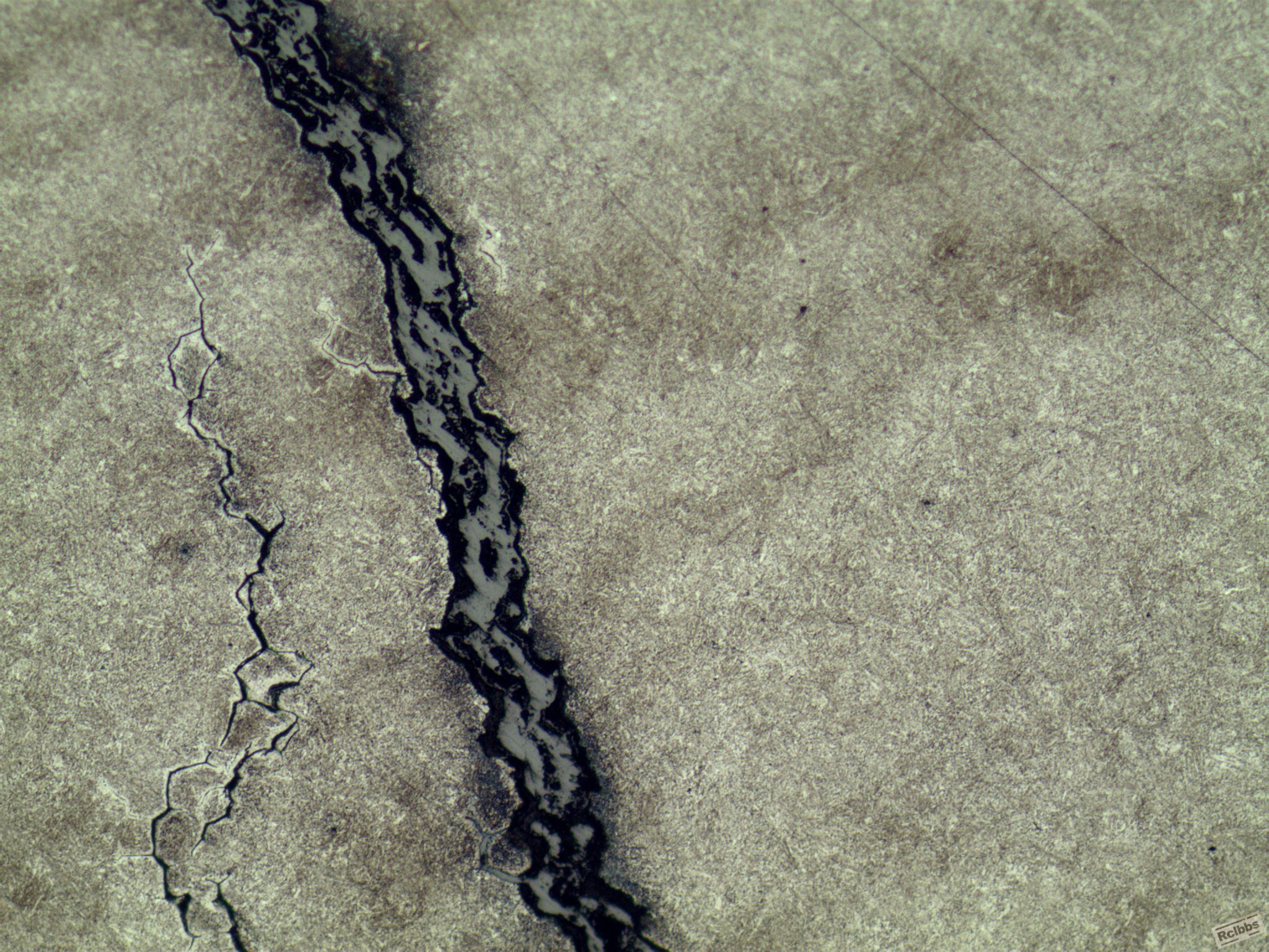

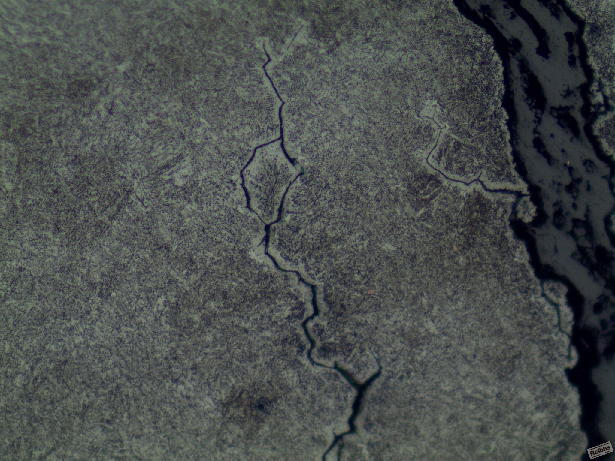

首先,我觉得裂纹源最好你也上一张图。从裂纹两侧看,LZ说工艺是300度回火,到这氧化程度应该是淬火前已经存在。但是组织不是很明显,无法判断具体开裂原因。

    裂纹两侧脱碳的程度,40Cr调质回火温度,不可能有那么严重脱碳,说明调质前已存在裂纹.排除磨削裂纹.

裂纹中有灰色氧化物?不是镶嵌料吧?如果是氧化物也只能说不是冷应力裂纹,即不是冷态受大应力产生的裂纹。至于是热处理还是锻造过程又或者是其它热加工过程产生的裂纹还是有很多官司要打,疑点有时候要逐一排除,生产嘛,扯皮的事情还是蛮多的。

淬火加热时,裂纹即已存在。

从LZ上传的图片中可以看到腐蚀后的裂纹边缘无脱碳,细小的裂纹尾端呈沿晶和穿晶状,说明裂纹是应力裂纹,是在热处理时形成的,与材料无关。 如有错误,请高手指正。
发表于 2012-12-19 19:48:03 | 显示全部楼层 |阅读模式
本公司生产的40Cr卡键,热处理工艺为调质处理,在精车时发现裂纹,想求助各位此裂纹是否为热处理导致的,谢谢
100.JPG 100倍
200.JPG 200倍
500-2.JPG 500倍
500-1.JPG 500倍
求各位分析一下~~此裂纹产生原因是何呢?

第二三四张图片,裂纹两侧的脱碳迹象还是很明显的,这个裂纹是热处理之前就存在的裂纹。
