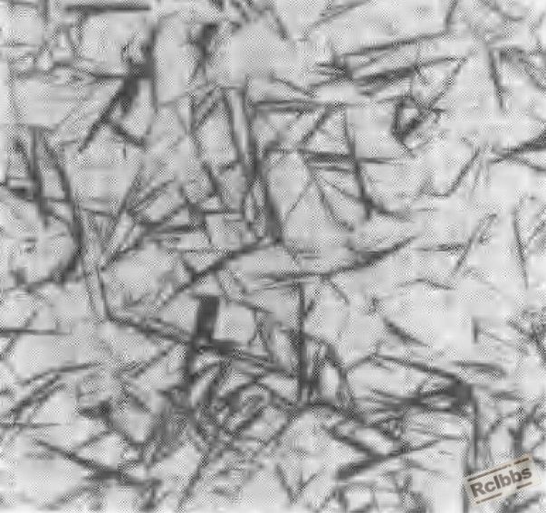

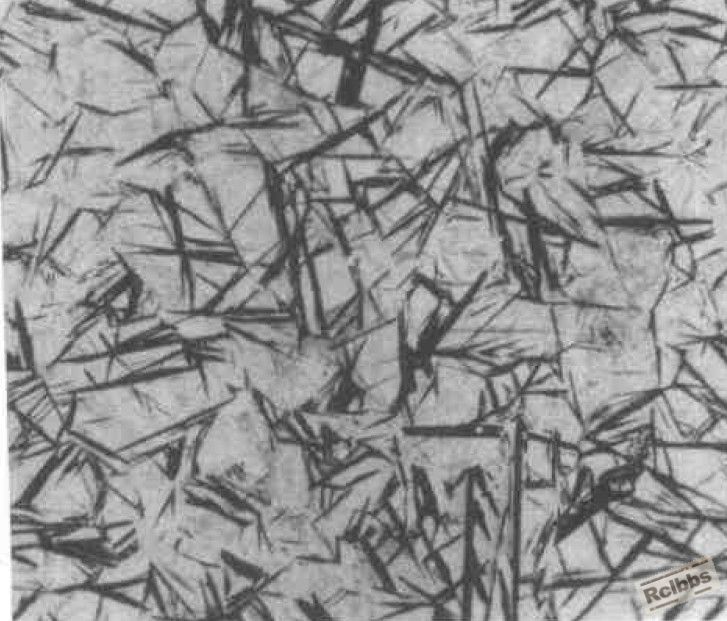

鄙人愚见,1、截图1好象贝氏体没有图2多。
2、无碳化物贝氏体是存在的一种化合物,它是一种合金与铁的化合物,由于结合性比碳强,使碳不能溶解其中,碳只能溶在奥氏体中,使局部奥低体富碳化,从而会降低临界转化温度,使常温下都可以保留不转变,而且还很稳定,只有当它受外力或磨损后,才能使其转变成马氏体。从力学性能上来讲,后者,奥-贝组织力学性能要比前者好的多。

谢谢你回复的这么仔细。我就是看不出这两张图的大的区别才想让大家讨论的。我也觉得书上说的有点牵强

我那个两幅图是在电子书里面截图的,书上说这两幅图的区别,我没有看出来所以拿出来讨论下
 楼主| 发表于 2012-12-21 08:35:14 | 显示全部楼层
翔宇 发表于 2012-12-21 08:33
能说下两幅图各具体工艺吗?
第一幅图下B含量明显比第二幅图少,是第一幅图的等温时间少于第二幅图的吗? ...
工艺就在二楼,等温淬火,我就是在书上截图的,觉得差别不大,所以拿来讨论,没回火应该看不到马氏体吧

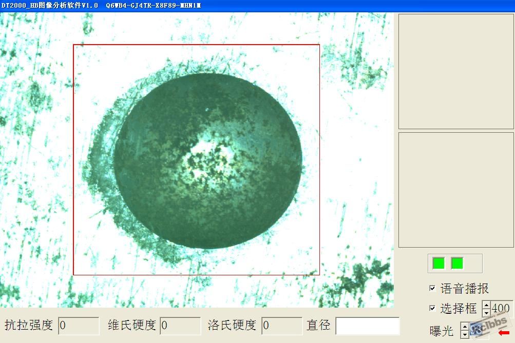

发表于 2012-12-21 09:18:55 | 显示全部楼层
看看这两个图有什么差别,第一个图和第二个图明显不是在同一环境下拍摄的.经常有做球墨铸铁的用这种方法来掩盖做样划痕.
手边没有细微组织,只能用这个来说明一下抓图时也会造成差别的.
也有人说这是无碳贝,你信那个?我这也是截图.

tyw339214511 发表于 2012-12-21 08:32
书上说一个是典型的下贝,还有一个是典型的无碳化物贝氏体
    这说明你在看书时,思考了。——这非常值得肯定。
    书本上的东西,有的时候是需要认真斟酌的。对于理论的东西,认识都会有个很长的过程。对于“无碳化物贝氏体”的说法,我个人是持怀疑态度的。
    我曾经在一帖子里论述过贝氏体和马氏体的区别,主要在于固溶的碳是否在冷却转变过程同时有析出的观点。马氏体无析出(实际并非绝对无析出,只是相对少而已),贝氏体有析出(但不是绝对全部固溶的C原子都会析出),二者随着回火的进行,C原子又都会进一步析出。使组织最终难以判断原来淬火后获得的是贝氏体还是马氏体,尤其是我们经常需要判断的回火索氏体时,往往还需要配合显微硬度来协助。
    既然贝氏体中有C原子的析出,C原子析出后,会以什么形式存在呢?难道以“原子+原子+.....+原子”的形态出现?——那肯定是否定的,那不成了“石墨”了?一般钢种是不会出现的(特殊情况下才会)。
   贝氏体中析出的C原子,主要存在形式就是跟与其结合力强的合金元素形成碳化物,因为贝氏体形成温度总体比较低,故C原子有扩散但能力非常低,要形成碳化物,只会就近形成。
   因此,我个人非常质疑“无碳化物贝氏体”一说。
    再回到你原来的金相组织,我们说获得的淬火组织是下贝氏体,表明材料进行了淬火工作,效果是获得下贝,而不是马氏体,满足了提高材料性能的前提,同时避免了组织转变过程产生更大的组织应力。
    这对我们解决生产实际问题,已经具有非常大的意义,我们热处理的目的,就是使材料的潜在性能改变,达到我们所需要的指标,就OK。
    上面一段话,不知LZ是否能理解,望积极沟通交流,也希望论坛里的朋友积极探讨,共同提高。
不好意思,没注意看,认为只是化学成分了!下B生成大致温度为350℃-Ms,从温度和保温时间上看,是符合理论的。
看不到不代表没有!肯定会有M生成的。

没回火也有马氏体的,只是马氏体粗大一些。对于你发的第一张残奥明显比第二张多,如果减少这些残奥的话,应该用什么方法?
