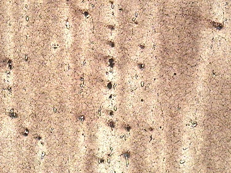

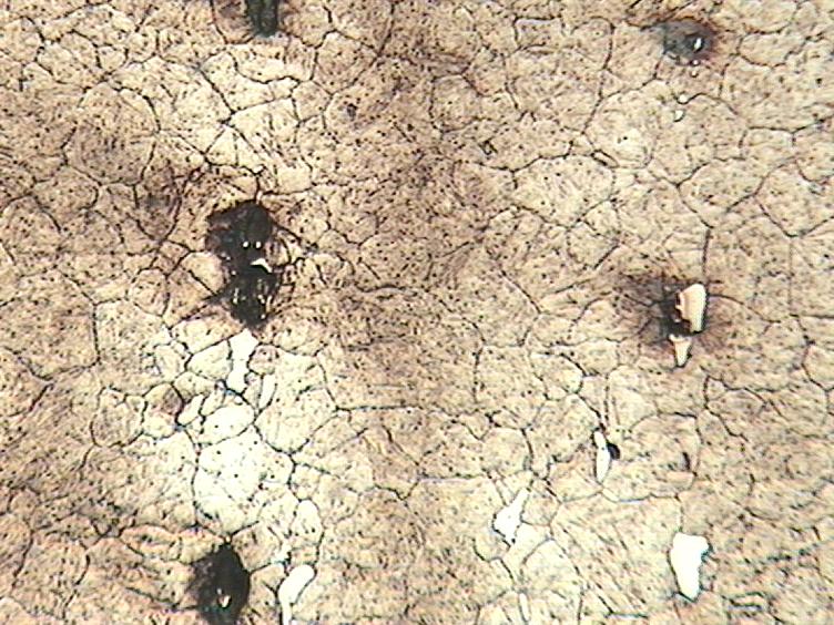

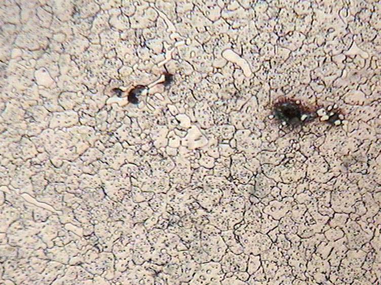

对于Cr12MoV材料淬回火后的黑点现象(如图1),看来不是本公司一家现象。本人以前也曾怀疑是锻造的原因。后来在YXR3材料中也发现这个现象,且比Cr12MoV严重(见图2、3),而YXR3材料在热处理前并没有进行锻造。对Cr12MoV而言,锻造过热最多是原因之一。
从图2、3可明显看出黑区是碳化物的溶解,有的碳化物已经没有了,有的还剩一小块,周围出现贫碳区,从这个现象看应该是加热温度偏高或时间过长所致,但我感到迷惑的是淬火晶粒并不粗。
楼上几位对黑点的几种说法如:夹杂、疏松、空洞等,我个人认为不成立。因为黑区在抛光状态下是看不到的,只要用4%硝酸酒精轻轻一腐蚀就能显示,说明它是一种组织,应该就像小非所说的贫碳。
后来我们将YXR3材料加热温度降低了30度,黑点现象明显改善,说明它与淬火加热温度有很大的关系。我公司其它的6542及18-4-1从来没有出现过这一现象,不知是否与不含W有关(YXR3也没有W)。
对这一现象,感兴趣的多探讨一下。

 楼主| 发表于 2007-12-23 09:58:51 | 显示全部楼层
回复 #20 shaolin 的帖子
从最后一张照片上看我认为制样时碳化物脱落引起的可能性是可以排除的.
签到天数: 226 天
 楼主| 发表于 2007-12-23 10:13:21 | 显示全部楼层
过热晶粒将粗化,但照片中晶粒度级别是不低的.在我看来过热的理由还是不充分,您这几张照片情况与我的照片情况是不一样的,尤其从我的最后一张照片中看!再则,我照片中碳化物断裂形态可对接如:倒数第2\3张照片!
签到天数: 226 天
 楼主| 发表于 2007-12-23 10:23:05 | 显示全部楼层
回复 #22 fcjyiong 的帖子
再补充一点:您照片体现出来的是近 圆 形 黑 点,而 不 是 坑 和 空 洞,的确是有烧毁的嫌疑!而我得到的照片基本上是空洞,而且形态不规则.因此我认为差异是比较明显的.
