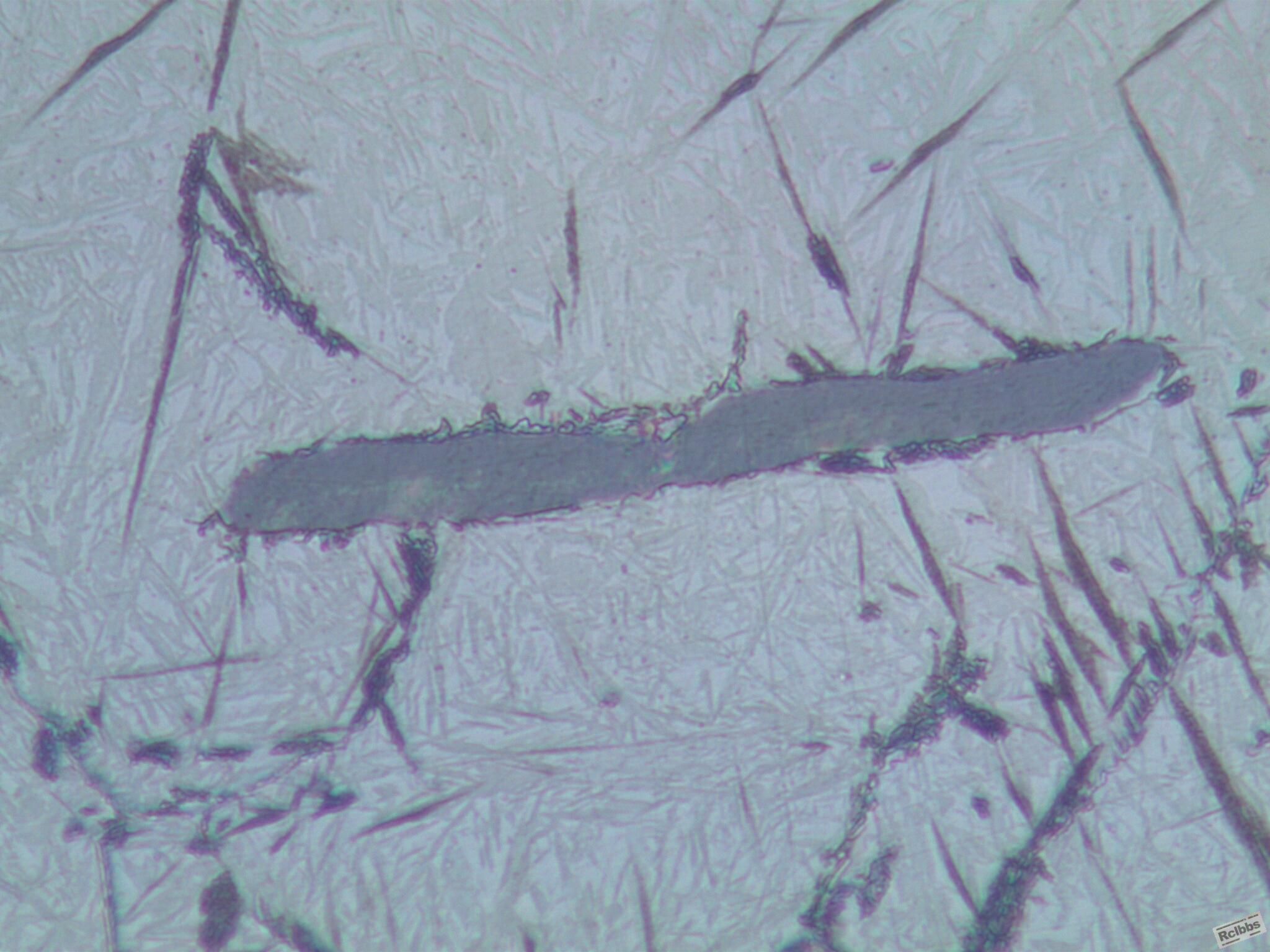

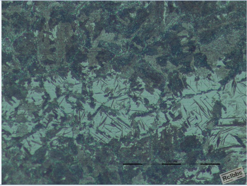

[求助] 求辨认马氏体贝氏体

您的第一张图片制样不太好,上面有磨痕组织照的不是很清晰所以很难判断准确,是否从新制样照相,第二张图片照的不错。

两张照片都是500X的吗?,我觉得第二张的组织比第一张的组织粗大,如果你照的都是表面硬化层处倍数一样有可能组织存在不均匀现象,可用低倍观察。

发表于 2012-12-23 20:43:41 | 显示全部楼层
黑色针是下贝  黑色块儿时上贝  白色含马氏体和残奥

发表于 2012-12-23 08:36:06 | 显示全部楼层
zerosun 发表于 2012-12-22 23:06
第一张的500倍,580HV1~720HV1。
第二张的500倍,650HV1。
LZ这个硬度的话,个人认为组织还是以M为主!
第一张照片中下B多点,第二张中看组织也含有下B,这硬度的话可能还是应M为基体!

发表于 2012-12-26 18:28:03 | 显示全部楼层
如果白色组织在碳层范围内,鄙人认为是富碳A+M。

发表于 2012-12-25 09:02:22 | 显示全部楼层
重庆热处理协会 发表于 2012-12-22 23:51
鄙人认为图1,为混合组织,M为主有M+B上、下+残A,另可能有Q但不好确认,图2,以B为主,马氏体+残A少量。不 ...
M+B下+残奥,请问B上怎么看出来的?

发表于 2012-12-24 10:48:39 | 显示全部楼层
我个人也同意18楼的看法,黑色针叶状贝氏体(上,下)+ 马氏体 + 残余奥氏体。

 楼主| 发表于 2012-12-22 22:54:25 | 显示全部楼层
清霜 发表于 2012-12-22 09:37
个人建议把工艺流程详详细细的描述,一步都不漏的介绍。
第一张的过程:渗碳时间到后直接将试样从井式炉中提出来,920℃。
第二张的过程:渗碳后直接把工件连着试样放进保温炉缓冷。没了

发表于 2012-12-22 03:23:37 来自手机 | 显示全部楼层
一图黑色的是什么啊?

 楼主| 发表于 2012-12-22 23:03:58 | 显示全部楼层
清霜 发表于 2012-12-22 09:34
你的第一张标注的是渗碳空冷,第二张标注的是渗碳炉冷。17CrNiMo渗碳空冷和炉冷组织怎么会是这样(这不是高 ...
对不起,是我笔误,材料牌号是17CrNiMo8
我刚接触这材料不敢定组织,热处理师傅说是贝氏体,但是显微硬度在580HV1以上,有的达到720HV1,所以我认为是马氏体。
第二张的500倍,650HV1。

 楼主| 发表于 2012-12-22 23:12:19 | 显示全部楼层
xiaochuan000123 发表于 2012-12-22 09:17
1图中不是很清晰,个人认为应该是种混合组织。最好先看看硬度如何。
确实不清楚,这是边缘,再来一张也不清楚的,次表层。

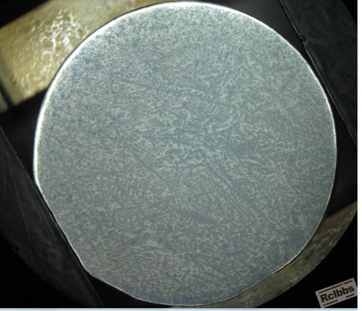

我看了你发的资料,其实成份和17CrNiMo差不多啊。你这是齿轮吗?渗碳前有检测过成份和组织吗?看样子你的样件渗碳前组织和成份可能有点不好,我猜。

 楼主| 发表于 2012-12-22 23:32:01 | 显示全部楼层
清霜 发表于 2012-12-22 23:29
我看了你发的资料,其实成份和17CrNiMo差不多啊。你这是齿轮吗?渗碳前有检测过成份和组织吗?看样子你的 ...
是齿轮,成分合格,渗碳前组织见照片,锻后正火(余热正火)。

发表于 2012-12-22 23:36:48 | 显示全部楼层
zerosun 发表于 2012-12-22 23:32
渗碳前是贝氏体组织,看不出带状偏析
有没有搞错?渗碳前是贝氏体组织?渗碳前几乎都是调质组织或正火组织,你们怎么是贝氏体组织渗碳了?我还是等你们讨论的差不多了再来看吧,不然我都被弄晕了。

 楼主| 发表于 2012-12-22 23:43:27 | 显示全部楼层
清霜 发表于 2012-12-22 23:36
有没有搞错?渗碳前是贝氏体组织?渗碳前几乎都是调质组织或正火组织,你们怎么是贝氏体组织渗碳了?我还 ...
清师傅是这样的,工件是调质的,这个试样没调质,锻造后直接切下来的
不是带状偏析,可能是枝晶偏析,我传个相机拍的照片吧
相机拍的

发表于 2012-12-22 23:51:35 | 显示全部楼层
鄙人认为图1,为混合组织,M为主有M+B上、下+残A,另可能有Q但不好确认,图2,以B为主,马氏体+残A少量。不对请更正。

 楼主| 发表于 2012-12-22 23:57:58 | 显示全部楼层
鬼谷子 发表于 2012-12-22 09:58
第一张图的组织为什么是这样的?第二张图中晶界附近是什么
因为是试样边缘,我没镶嵌,直接磨的,不过表层的晶界氧化还是能看见,组织有贝氏体马氏体残余奥氏体。
第二张图中的晶界析出物,我认为是渗碳体。

 楼主| 发表于 2012-12-23 00:10:44 | 显示全部楼层
图1的看法一样,图2的我认为是黑色组织是贝氏体,其他就是马氏体+残奥了。

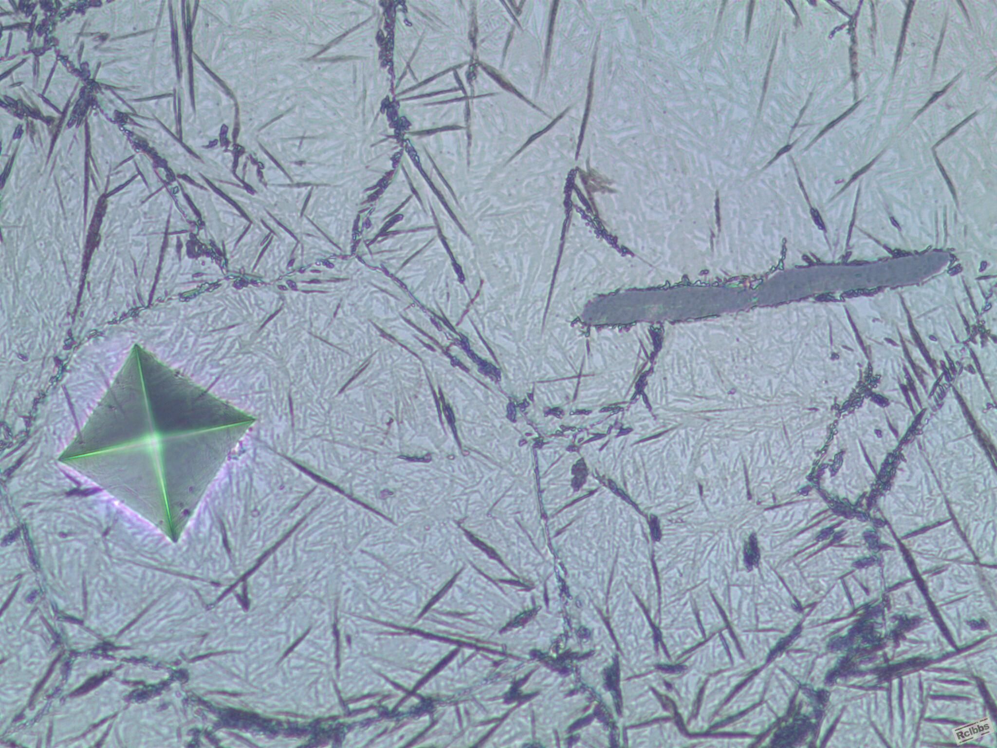

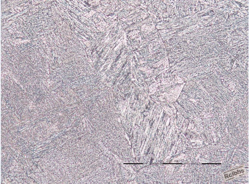

补个图,图2附近
图3-500X
图3-500X
图4-100X
图4-100X
